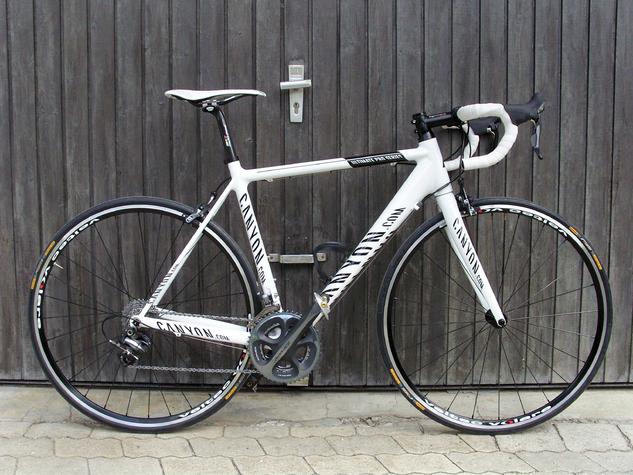

Ultimate CF (Selbstaufbau 6,58 Kg mit Trainingslaufradsatz).

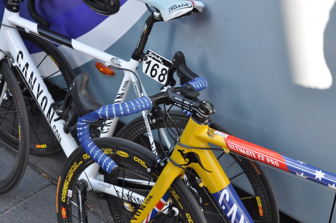

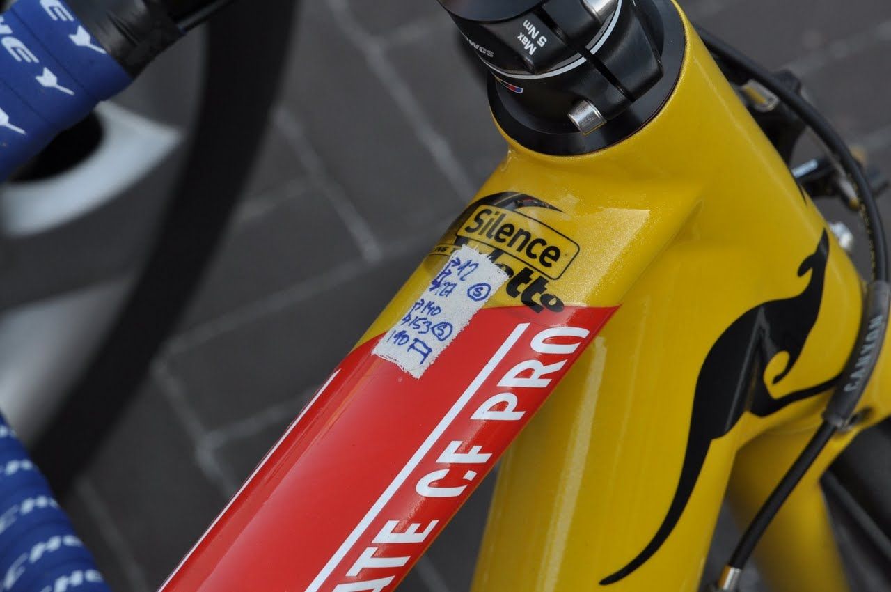

Maybe this helps
Ich hab noch ein paar alte Bilder gefunden! Unten siehst du die Lösung, die an dem Rad von Cadel Evans verbaut war. Der hatte eine ganz einfache obere Steuersatz-Abdeckkappe. Das Ganze wurde mit Expander geklemmt.
Eventuell gibt es die Teile noch bei Canyon.
siehe Post #19
