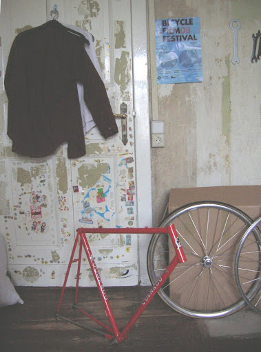

Keine Tapete an der Wand, keine Möbel, aber ein Colnago in jedem Zimmer (oder fast), tss.....:cool:
AW: Bauer Rennsportrad
da sind die Prioritäten klar erkennbar.
Aber mal n Tip: Wenn man mal in die Verlegenheit kommt, einen Rahmen dierekt an die Wand lehnen zu müssen, kann eine unverputzte Wand schon mal garstig zum Lack sein:eek:
Moquette wäre vielleicht eine gute Lösung. Das dämmt den Schall und ist lieb zum Lack. Noch sind ja alle Möglichkeiten offen.
