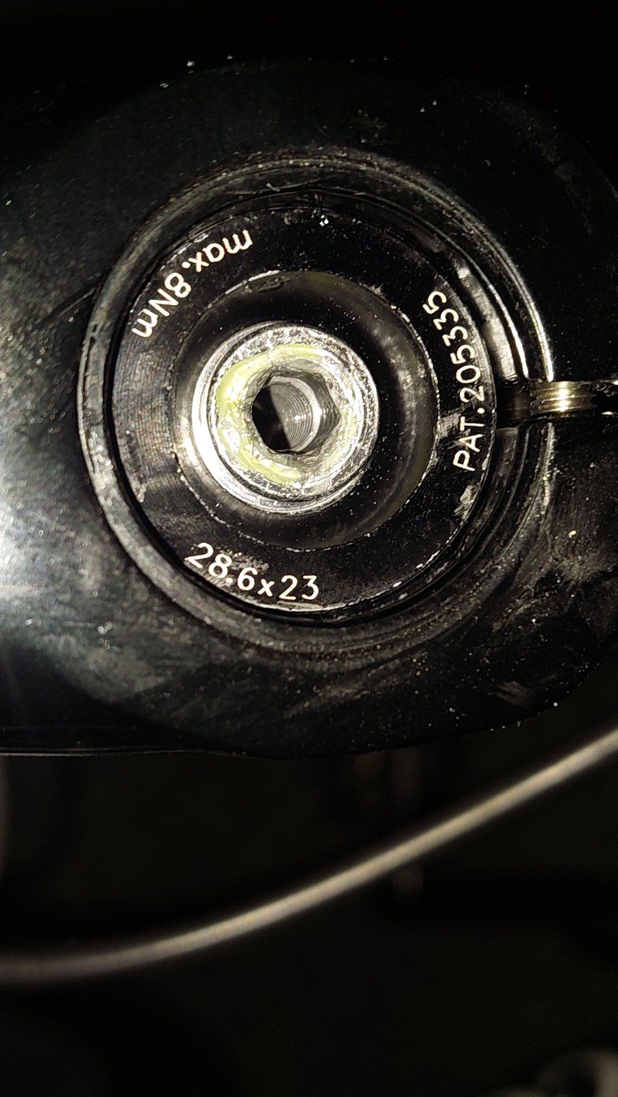

Noch einmal bzgl. des Expanders nachgefragt.
Mit wie viel Nm zieht ihr den Expander an?
Die Nm Steht doch drauf oder? Müsste so 6 - 8Nm gewesen sein. Ist aber schon 4 Jahre her wo ich das letzte Diamante aufgebaut habe,
So schnell im Keller gewesen

So wie ich Expander verstehe, spielt ein Drehmoment da keine Rolle bzw. als echte maximale Angabe.
Die aber schwerlich jemals erreicht wird.
Mit dem Expander wird die Vorspannung der Lager eingestellt.
Dazu wird mit wenig Kraft am Inbus, mit der Hand an der Vorderradbremse und viel Gefühl die Schraube so lange angezogen, bis kein Spiel unten zwischen Steuerrohr und Gabel fühlbar ist. Da werden aber niemals 8nm erreicht.
Dann wird der Vorbau festgezogen, der aber mit maximal seinem Drehmoment.
Jetzt kann theoretisch der Expander gelöst und ausgebaut werden, da der Vorbau die Gabel festhält.
Machen manche Gewichtsfetischisten.
Ist das bei diesem Expander im Basso nicht so?

Du versteht das mit den 8Nm nicht.
Die 8Nm sind für das befestigen des Expander im Schaft damit dieser sich nicht hochziehen lässt. Da sind die 8Nm schon nötig.
Das was du beschreibst ist dann das Einstellen des Steuersatz. Dies hat aber mit dem Expander nichts zu tun
Hm, mein Expander hatte keine Nm-Angabe.
und ich war wohl einfach zu zurückhaltend.
Ich hab ihn jetzt weniger zurückhaltend festgezogen.
Verstanden, danke.
Es gibt verschiedene Arten von Expandern.
Dieser wird für sich befestigt.
Bei anderen ziehst Du innen einfach einen Keil hoch.
Dann wird zuerst der Expander fest angedrückt und dann kommt die Gabel hoch.
Bei einem losen Expander gibt es aber kein Spiel an den Lagern.
Das wird ja durch den Vorbau verhindert.
Warum soll man also einen Expander bei immer noch festgezogenem Vorbau nachstellen?
Das bringt nix.
