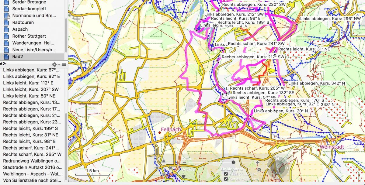

Hallo
ich versuche mich gerade in basecamp (mac) einzuarbeiten.
Diverse Sachen treiben mich in den Wahnsinn..
und ja, das Problem bin sicher ich..
1. Bei der Umwandlung von Tracks, die ich bei GPSies heruntergeladen habe, in Touren (wegen Abbiegehinweis für mein Oregon 600) berechnet Basecamp vollkommen irrwitzige neue neue Routen
Was mache ich das falsch?
2.Ich habe mir jetzt eine Liste "Fahrradtouren "erstellt und dort die gpx files von GPSies geladen. Es werdend jetzt wenn ich die Liste öffne immer alle Touren gleichzeitig angezeigt und a auch Roten enthalten sind die Abbiegehinweise..siehe angehängte Datei. Das ist sehr!unübersichtlich
Wie geht ihr vor?
Wie bringt Ihr Ordnung in Basecamp?
Gibt es Videotutorials?
Bücher?
Danke für Hilfe

Zu deinen Fragen:
BaseCamp berechnet Routen auf das verwendete Kartenmaterial. Der Verlauf des Tracks ist BaseCamp ziemlich egal.)*
Um die Route auf dem Track zu halten, muss man die Zwischenziele so setzen, dass BC kaum Möglichkeiten hat, woanders her zu routen.
Wenn dabei wilde Schleifen entstehen, ist zu 90% die Ursache in einer Vermeidung in den Routeneistellungen zu suchen. Am besten nimmt man die komplett raus. Es ist oft einfacher, die Route selbst nachzuklickern, statt die Funktion "Route aus Track" zu benutzen.
)* auf Garmin Karten kann man eine Route auf den Track berechnen lassen. Das klappt aber nicht unbedingt immer 100%. Auf deiner "Freizeitkarte" geht das nicht.

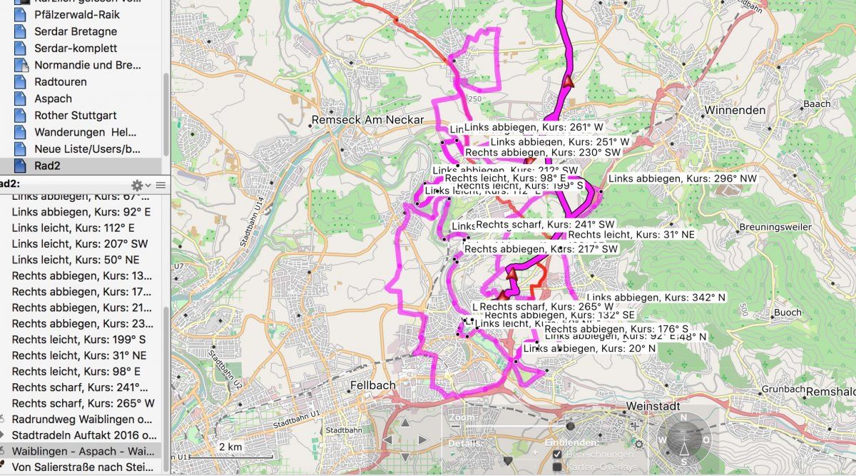

ok, danke das hilft schon mal..
aber nochmals zu den Listen.
Wenn ich, wie du ja gesehen hast mehrere Tracks in einer Liste habe, werden die ja alle gleichzeitig angezeigt.Kann man die einzel anzeigen lassen?oder habe ich da etwas falsch verstanden?
Und wie kann ich vermeiden, dass bei einer in einer Liste geladenen Route alle Zwischenziele stehen?
Deine Karte habe ich mir schon geladen-bin noch etwas "verwirrt"was die einzelnen Symole angeht..wenn die Details auf hoch stehen.
Die Garmin Topo6 war gerade nicht geladen, die habe ich normalerweise drin, wenn das Oregon dran ist.
Ich habe immer eine leere Liste im BaseCamp. Wenn ich einen Track mal einzeln sehen will, sende ich ihn da rein.
Je nach Situation lohnt es sich, für jeden Track eine Liste anzulegen. Wenn es zu viele Listen werden, kann man diese wiederum in Ordnern zusammenfassen.
Welches System man da anwendet ist ziemlich offen. Einfach ein wenig herumexperimentieren, was sinnvoll erscheint.
Die Abbiegehinweise aus gpsies kannst du komplett löschen. Die brauchst du nicht. Das Oregon kann damit nicht viel anfangen.
Du hast noch eine alte Version der Speichenkarte. Da lagen die Höhenlinien über den Wegen, wodurch die Übersichtlichkeit gelitten hat. Das ist jetzt besser.
Du kannst auch jedem Track eine eigene Farbe zuweisen. Dazu Doppelklick auf den Track in der Liste, dann rechts oben Farbe wählen. Solange es nicht zu viele Tracks in einer Liste sind, erhöht das die Übersichtlichkeit durchaus.
