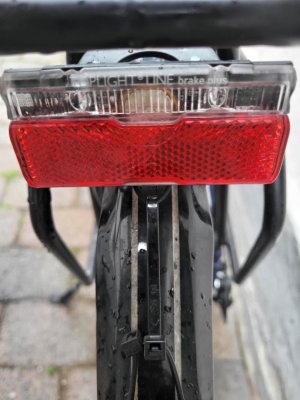

Guten Tag,
Ich brauchte neue Lichter und habe mich für die IQ-X in Kombination mit den Line Brake Plus von Busch und Müller entschieden. Jetzt flackern die Lichter aber nur und geben kein konstantes Licht. Egal, wie schnell ich fahre.
Ich habe jetzt mehrere Anschlussmöglichkeiten getestet, Stecker, Kabel überprüft und sogar anderen Nabendynamo, aber nichts funktioniert. Selbst wenn ich die absichtlich falsch einstecke, was ja zu einem Kurzschluss führen sollte, habe ich dasselbe Ergebnis.
Hat jemand schon dieselbe Erfahrung gemacht und weiß was helfen könnte? Ich weiß absolut nicht weiter. Ich habe dafür jetzt echt viel Geld bezahlt und noch mehr in eine Werkstatt investieren ist erstmal meine letzte Lösung.

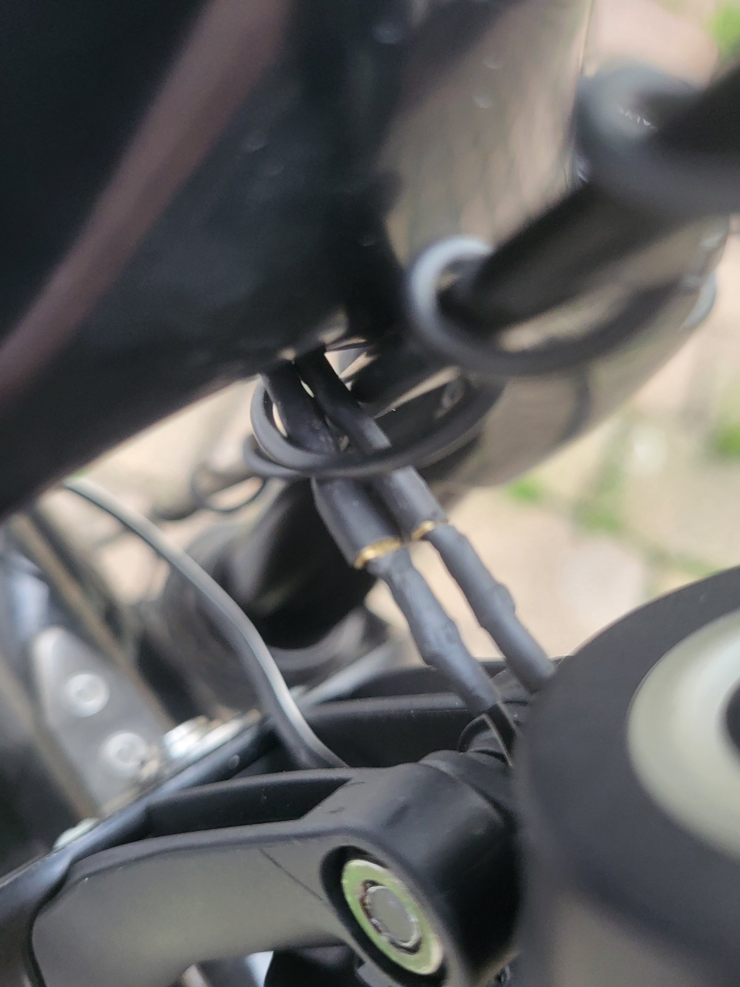

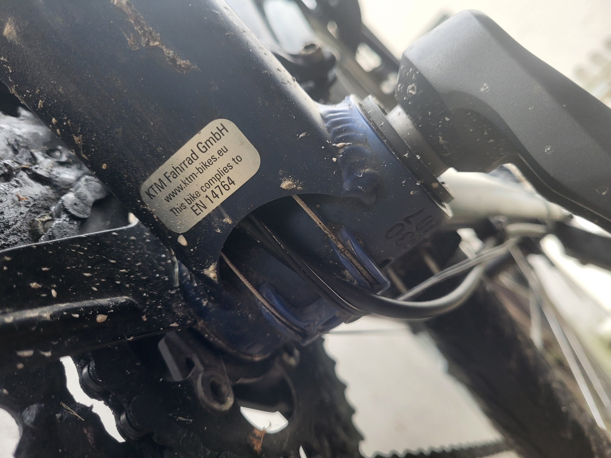

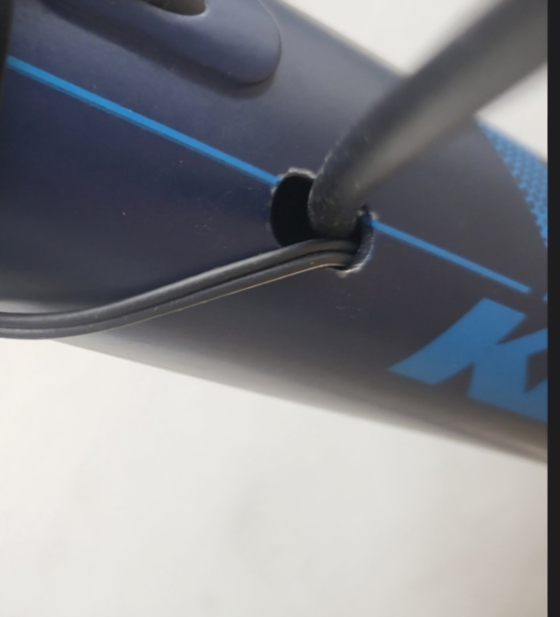

Ja, zu 100 % die nicht E-Bike Version. Hat die beiden Stecker. Mal paar Fotos, wie das angeschlossen ist:

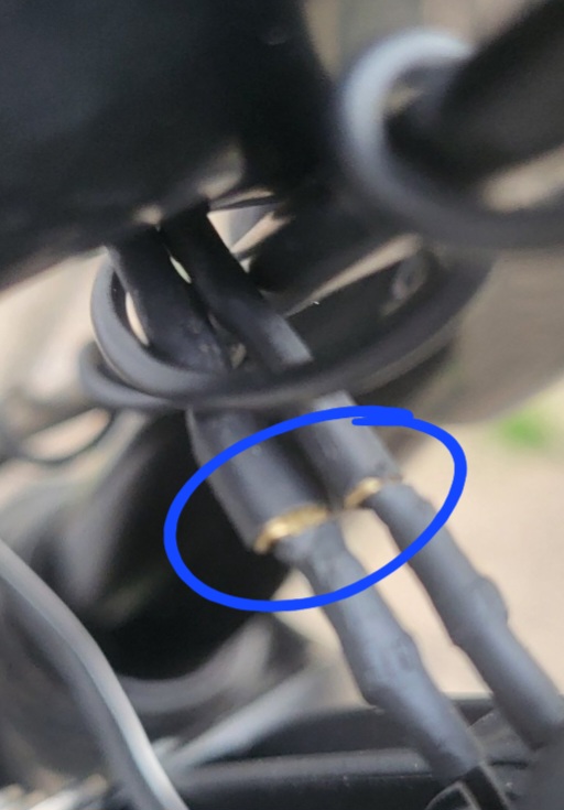

Die beiden Kabel haben ggf. Kontakt.
Die müssen so isoliert sein, dass kein Kupfer mehr zu sehen ist.
Schrumpfschlauch ist dein Freund.
Ist nicht die Ursache des Flackerns, ABER...
das wird nicht lange gut gehen.
Sowohl das Lichtkabel als auch die Schalt / Bremsleitung werden das ohne Rahmeninsert recht schnell aufgescheuert.
