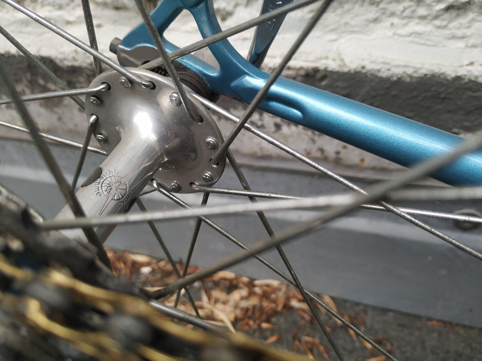

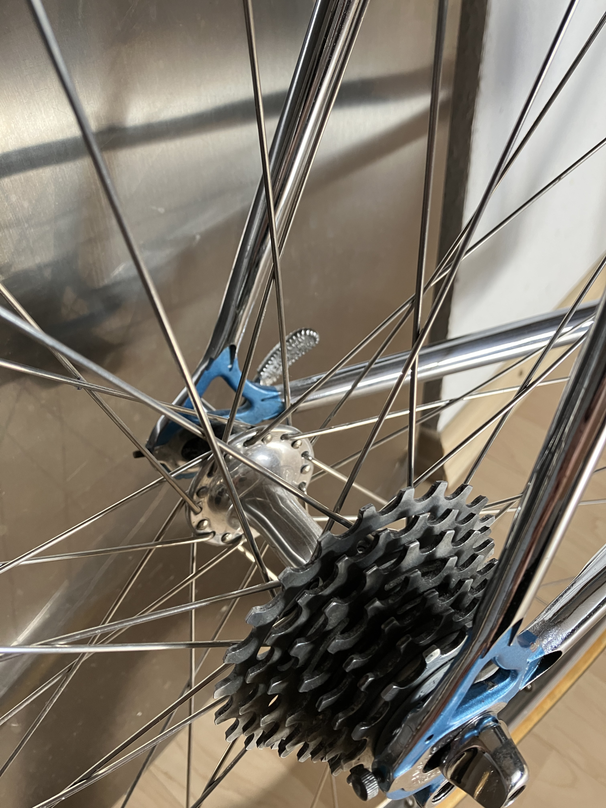

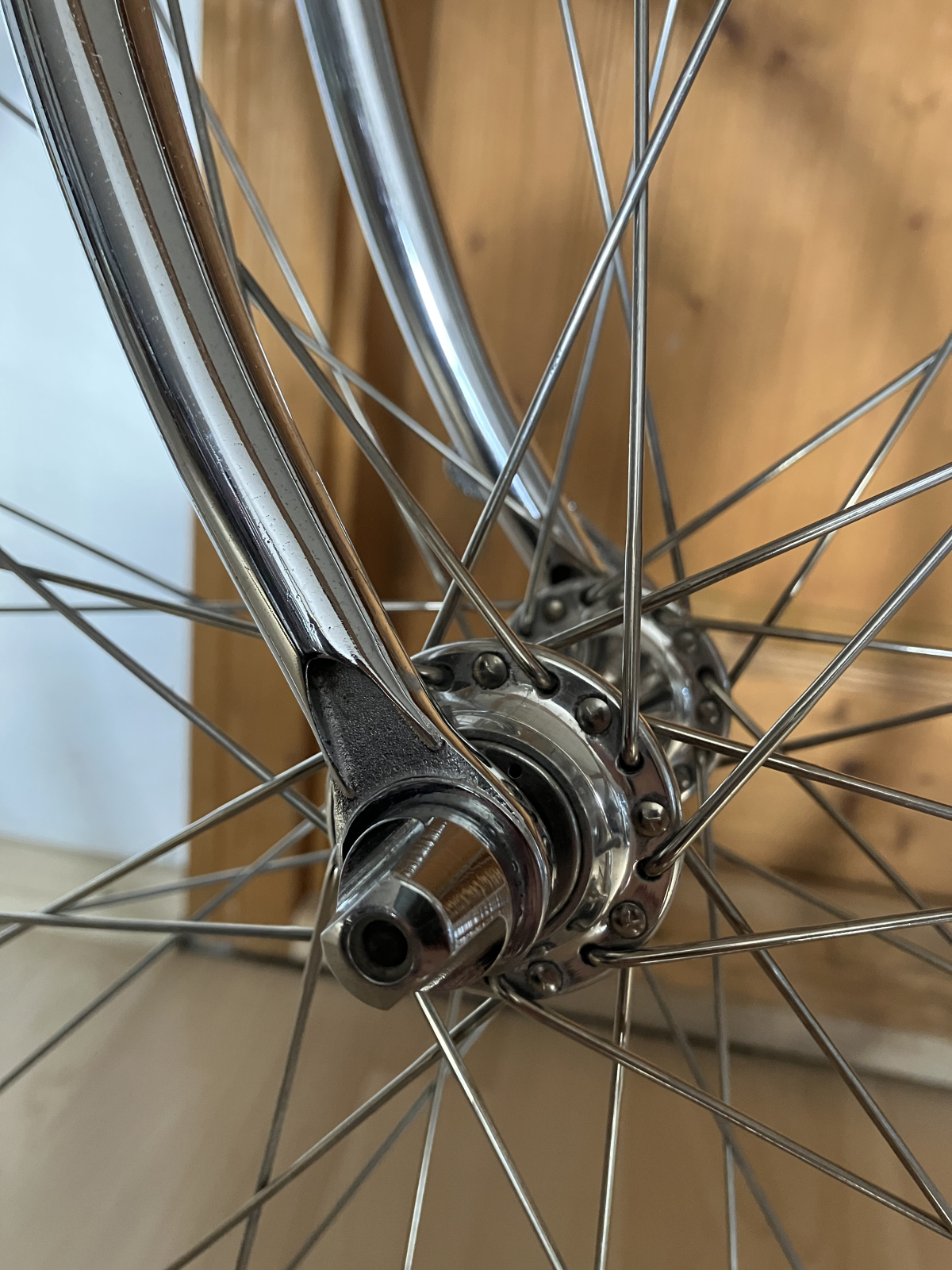

Eine Vierfach-Kreuzung macht man in der Regel immer mit Hintergedanken (genauso wie bei dem anderen Laufradsatz der Mix aus radialer und zweifach gekreuzter Speichung am Hinterrad - wobei diesen Laufradsatz in der Variante kein Brutalo-Fahrer nutzen sollte). ;)
jo, zwei Profi-Laufradsaetze!
nix Mavic SSC oder 🇫🇷 😢 🙈 .
der aktuelle LRS am Rivola ist eh noch der Beste, sowieso nur 115€ mit Versand und neuwertigst, mit allen drumm und dran wie fahrbereit, 32 Loch, vorne wie hinten, ausschließlich Doppeldickend Speichen verwendet worden 2,0-1,6-20mm Berg-Union, ALuminium Schruabkranz 7fach von Gipiemme!
2501 g. der aktuelle LRS.
bombenstabil!

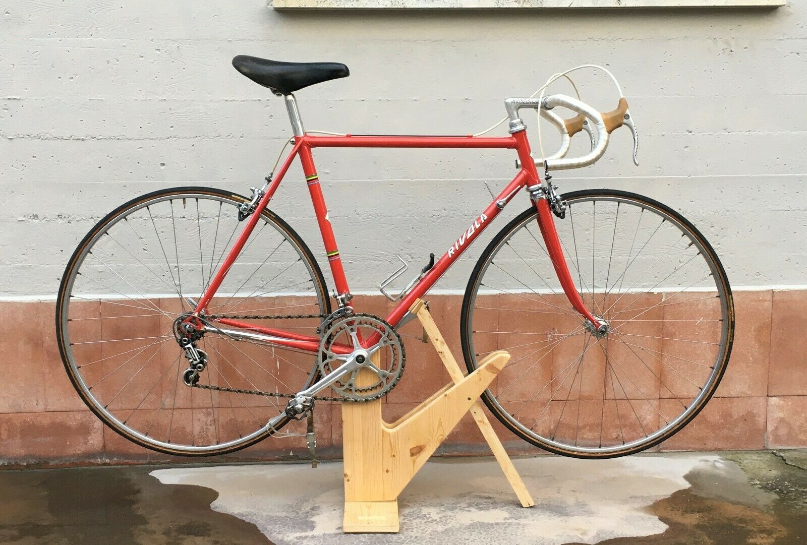

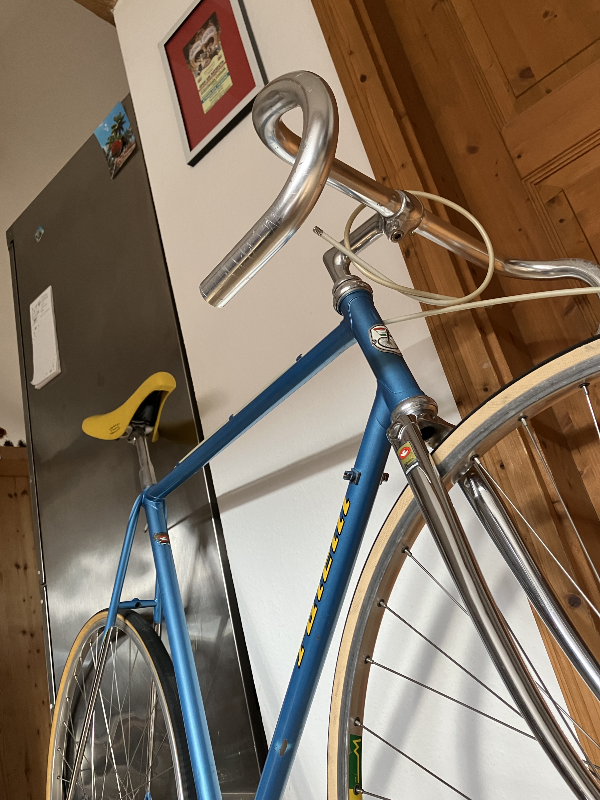

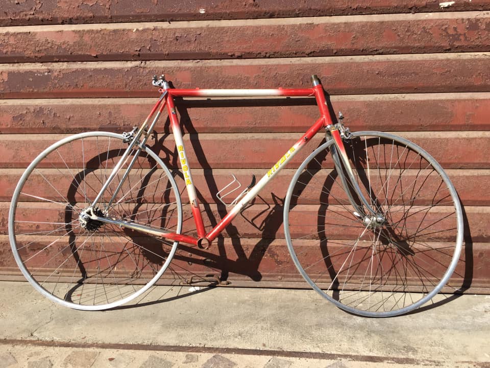

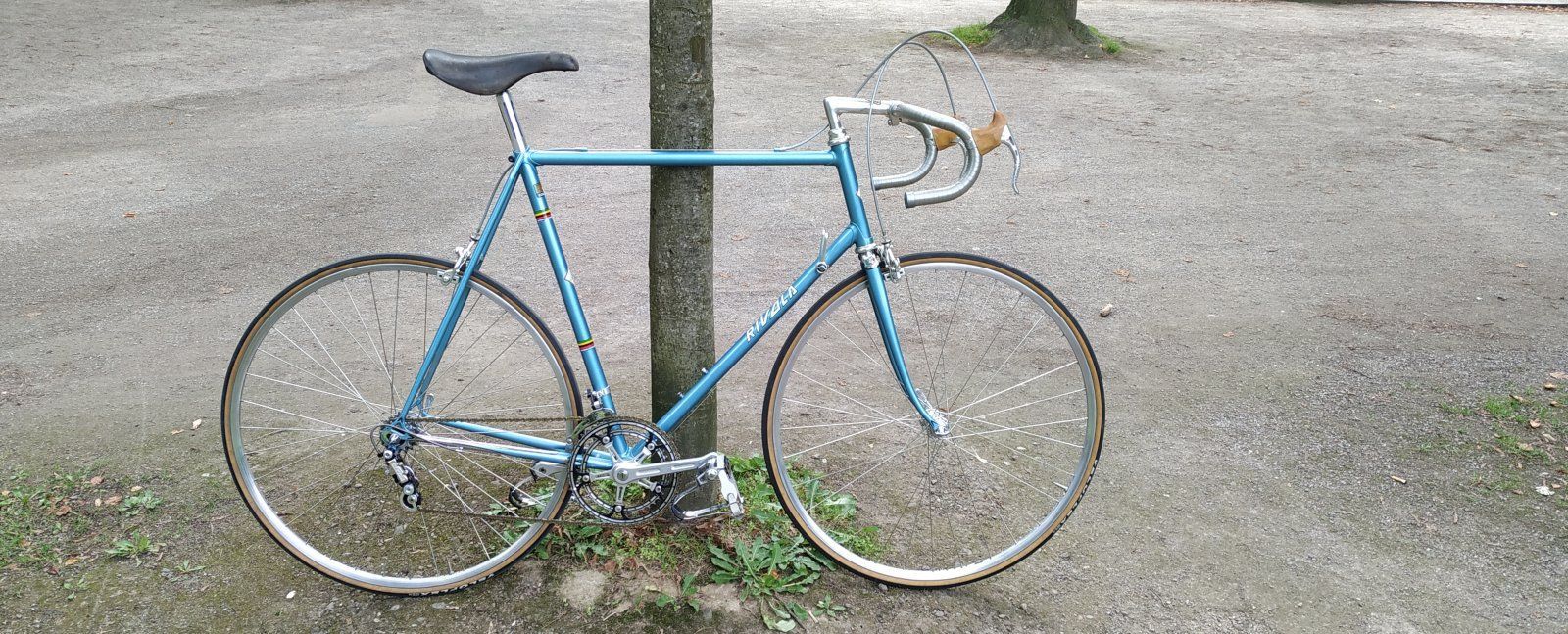

9135 g. wie oben abgebildet!
bei dem schweren Geroehr (2968 g. fuer Rahmen & Gabel) ♥️ !
Stabil!
PS: Ermittelt mit der Soehnle 67080 Page Profi Küchenwaage, bis 15kg belastbar, auf 1 Gramm genau.
(einfach zwei Stuehle hingestellt, Brett druff, Waage druff, Tuch zwischen, Rivola Rädchen Rivola, drauf. Machte mal @Pananoia so vor)
@grumpy0ldman was sagste - stabil oda Digga?
2501g. LRS, Rahmen (2234g.&Gabel 734g.) 2968g. & alle restlichen Komponenten&Schrauben,Baender & Riemen oder Haken, 3666g macht 9135g.
bei 61cm M-M echter Handarbeit :D.
keine TitanAchsen oder Wellen!

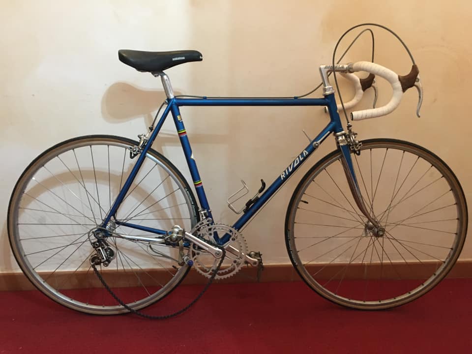

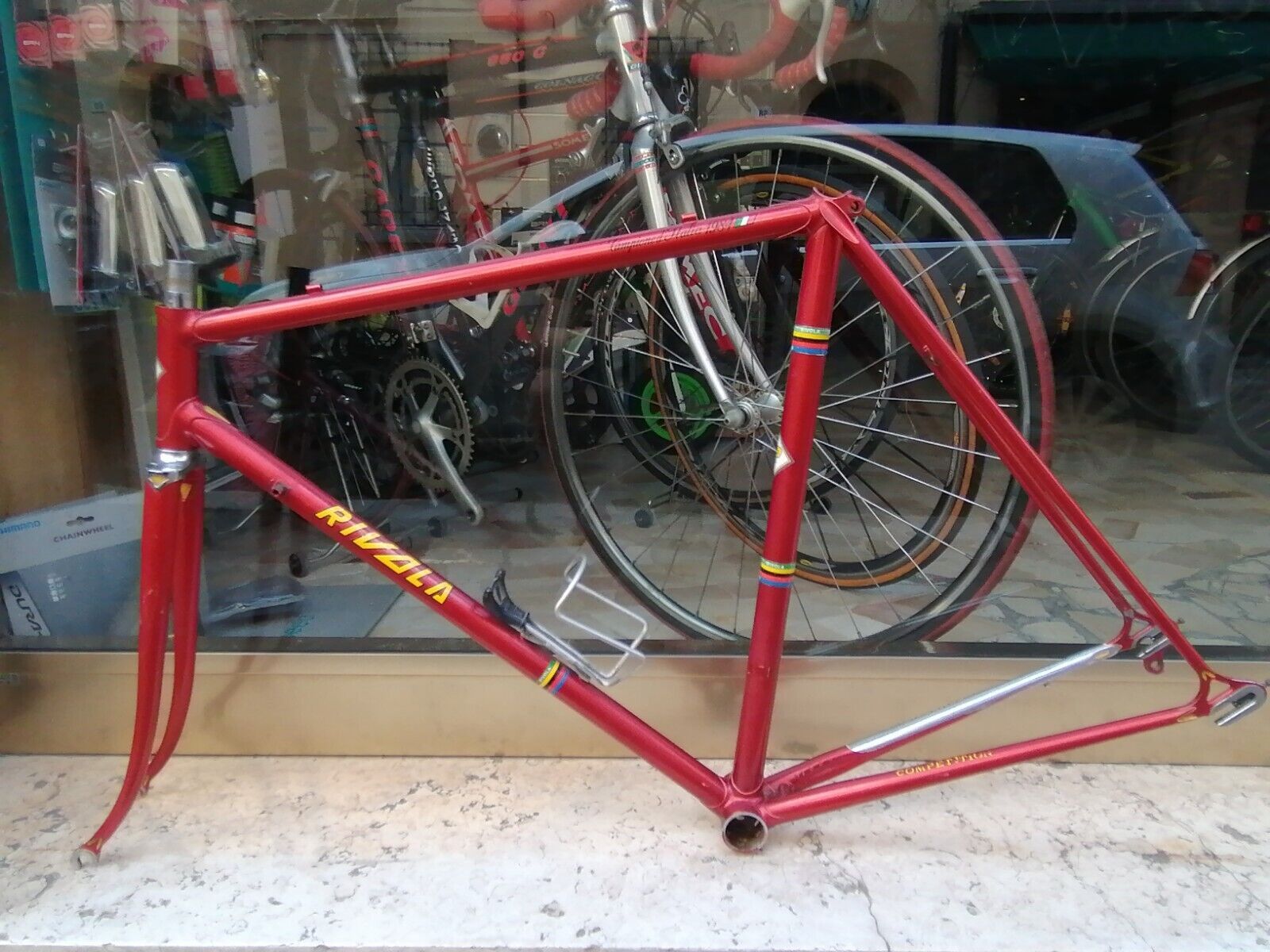

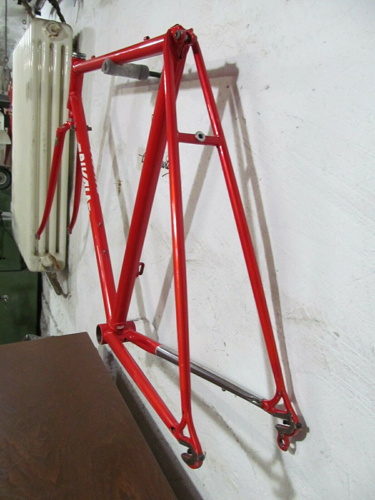

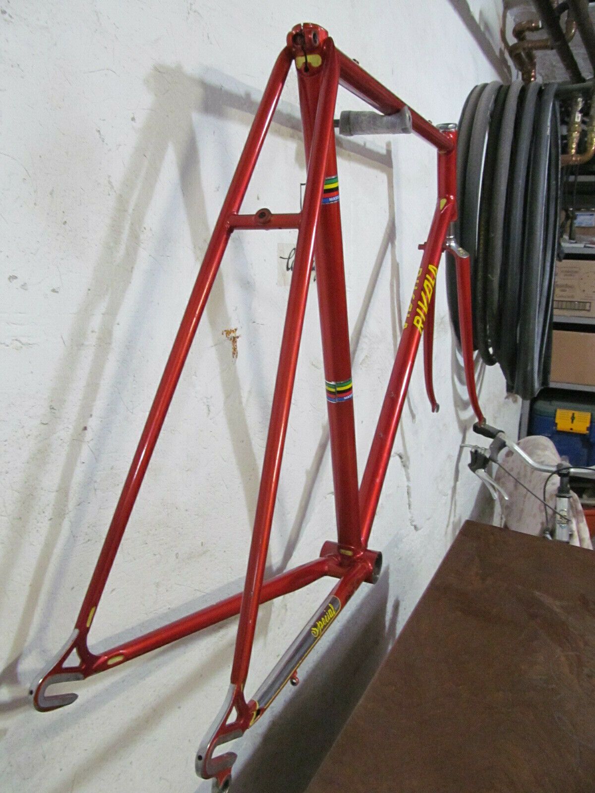

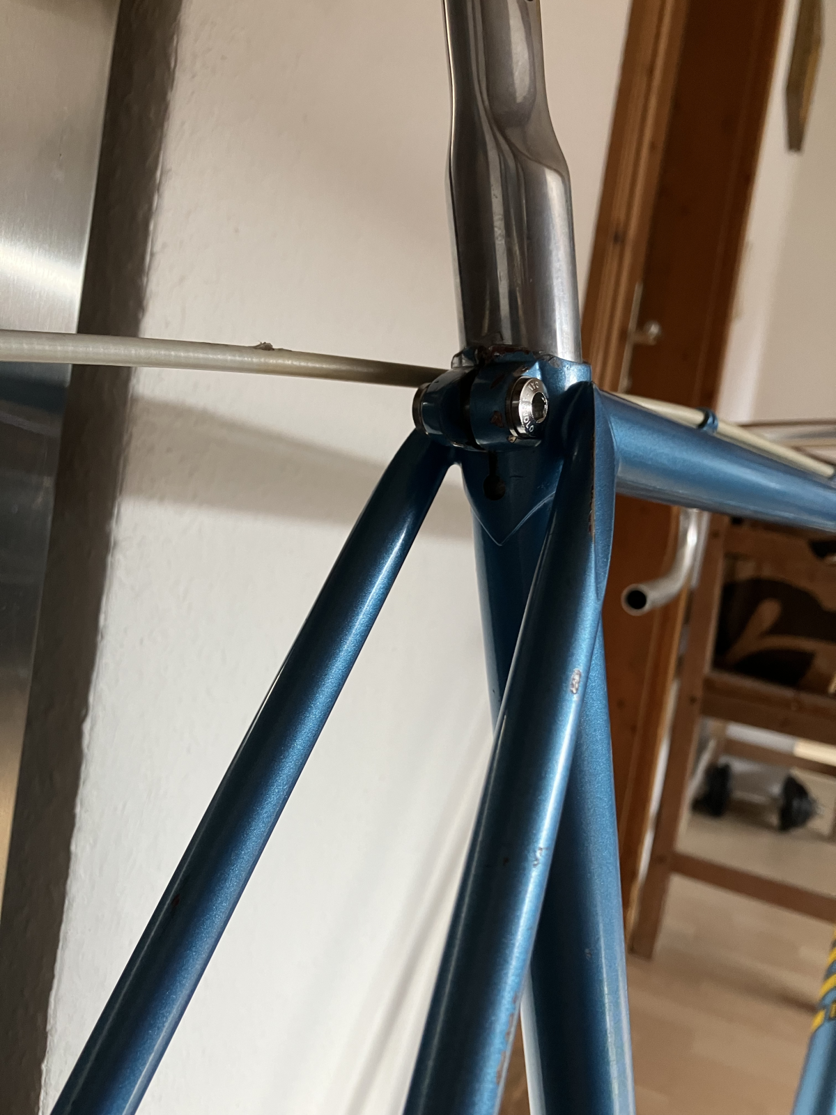

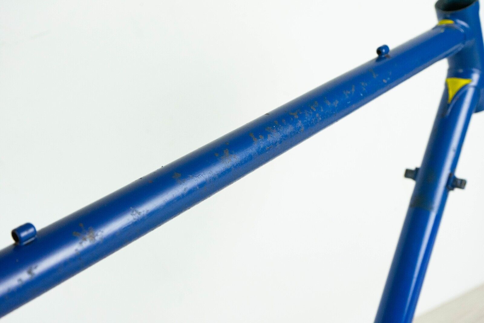

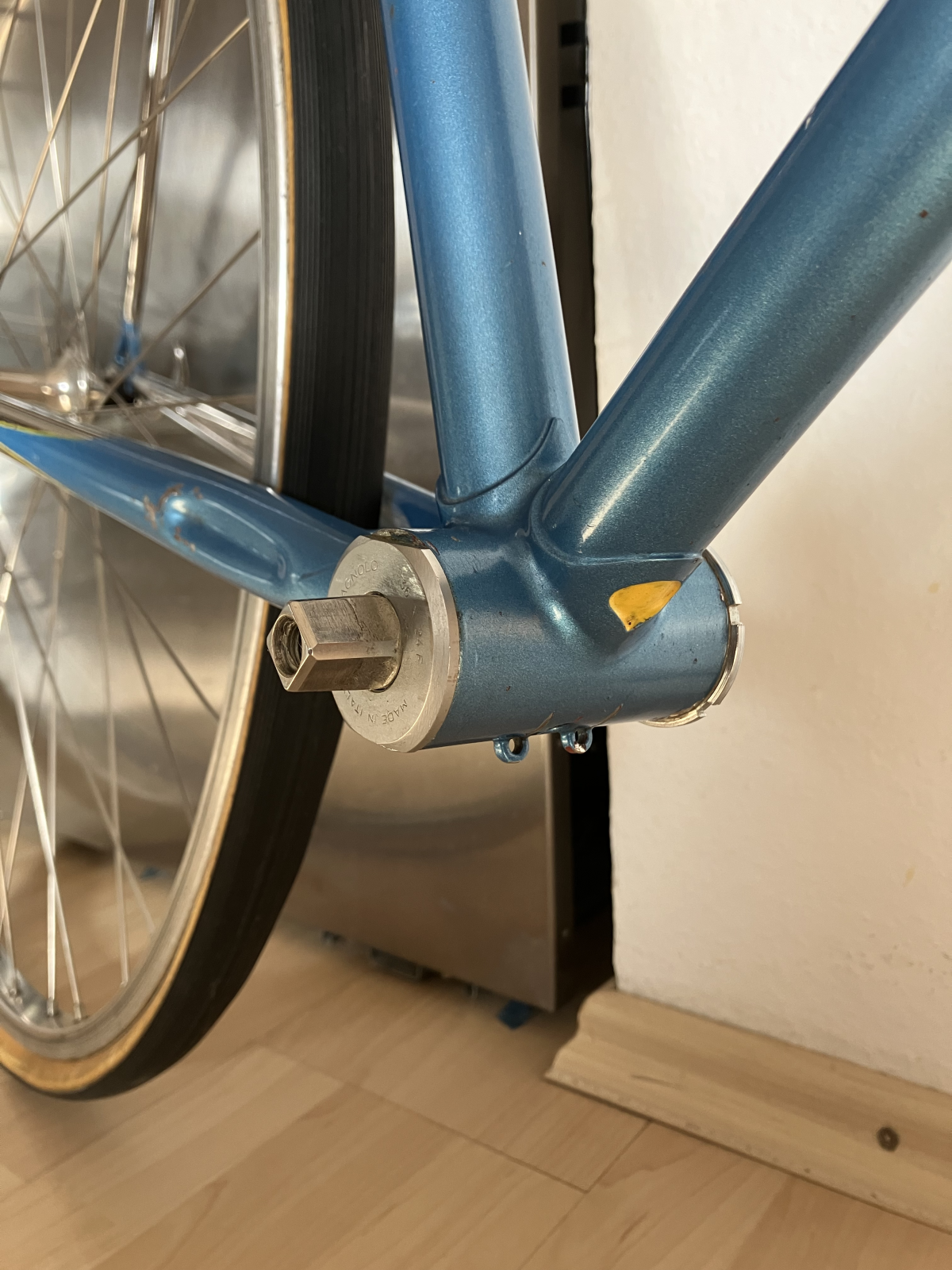

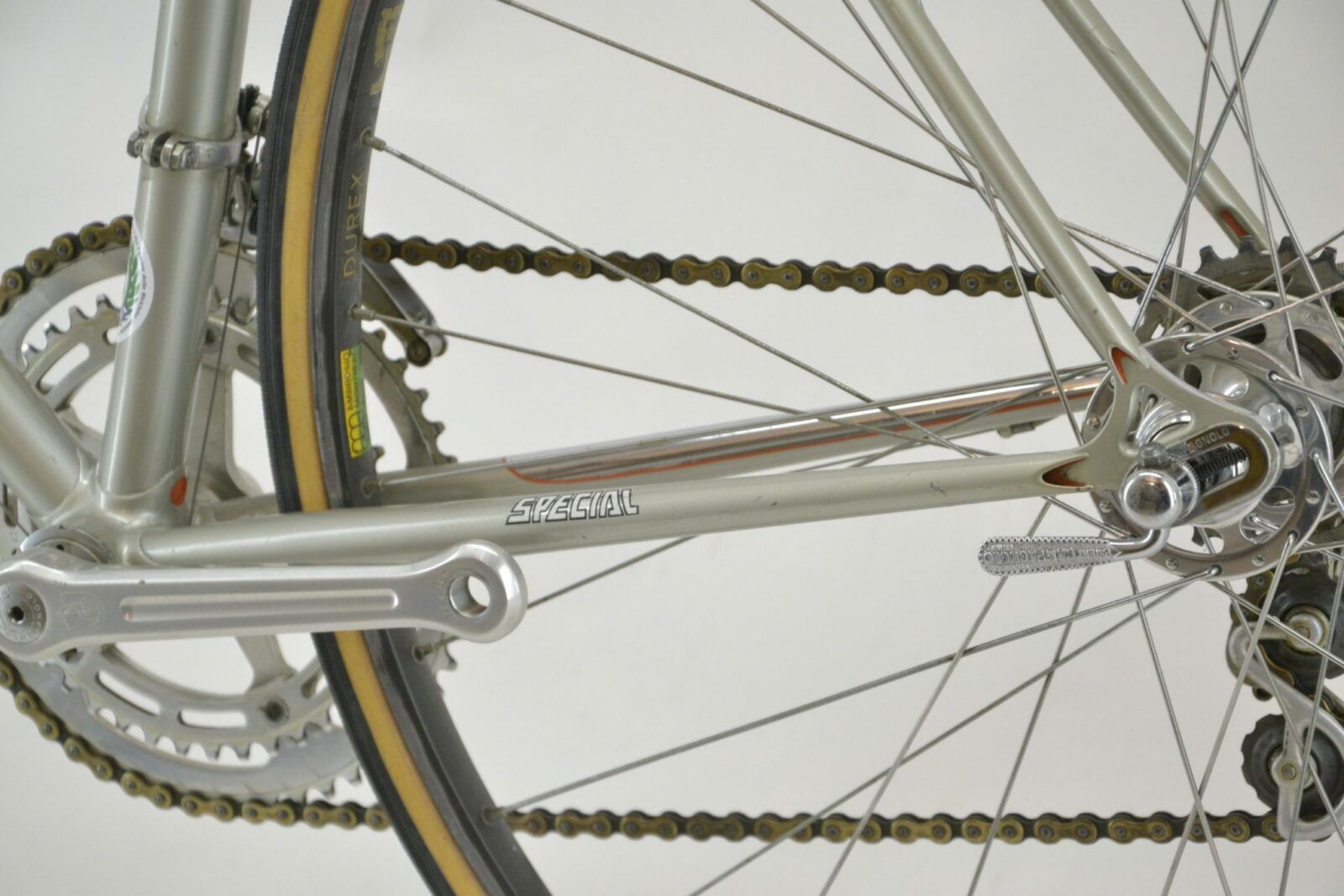

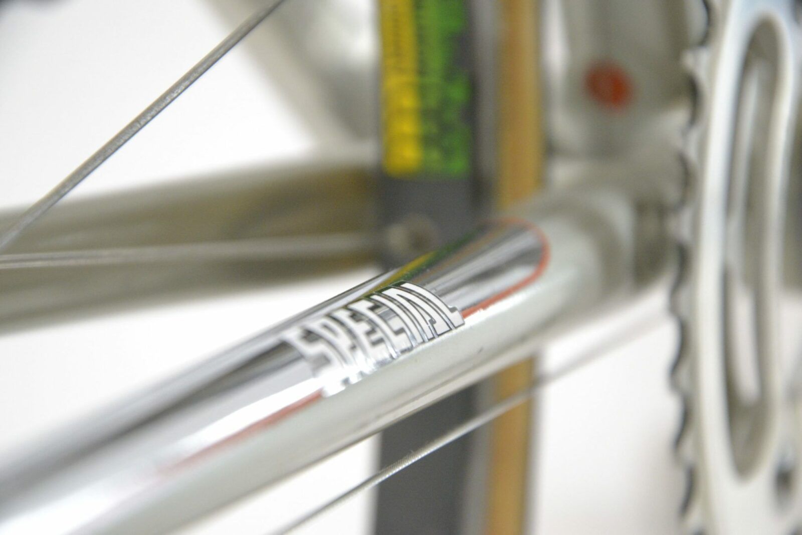

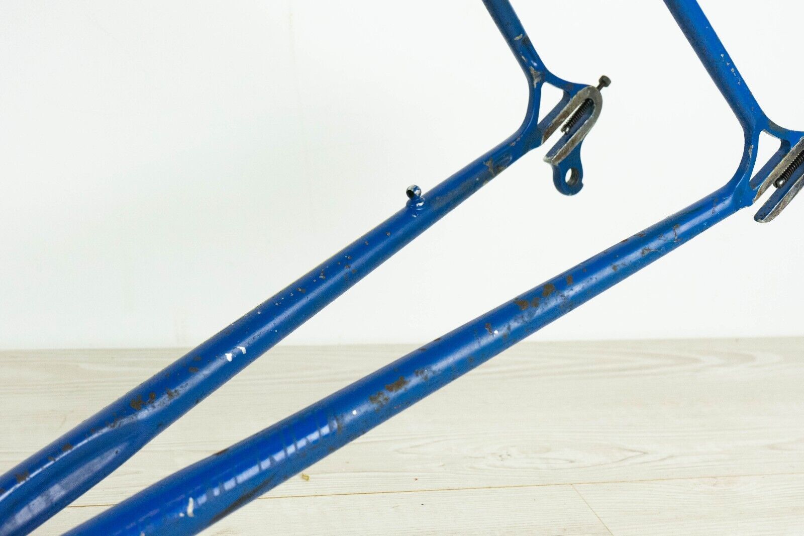

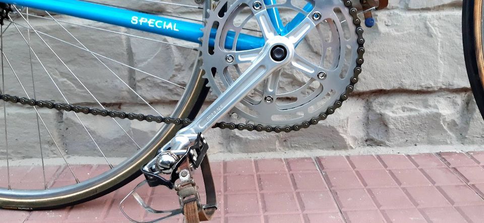

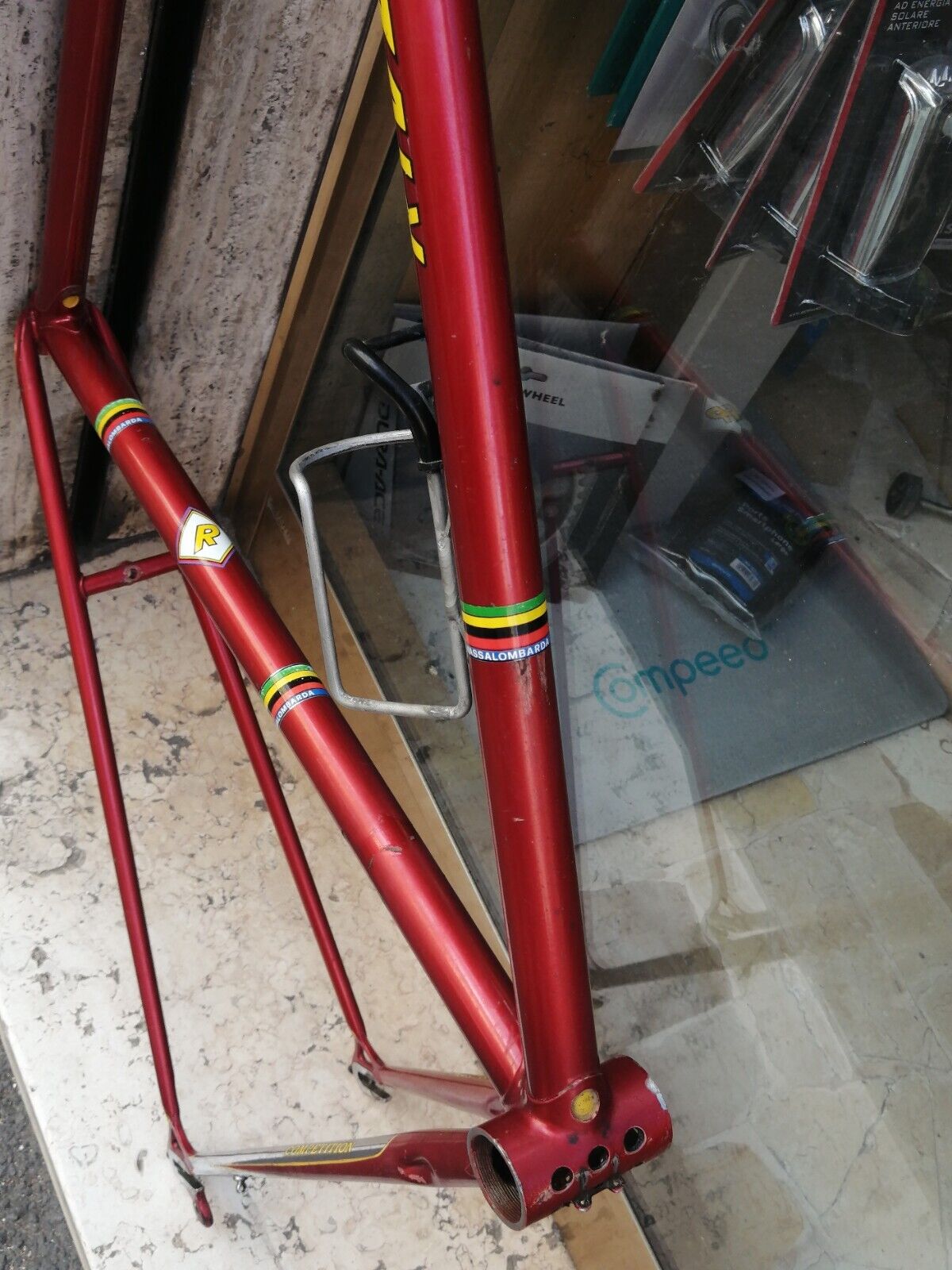

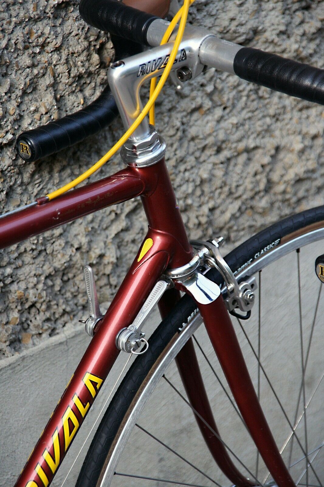

zwei Modelle gibt es per decal ausgewiesener Weise bei Rivola.
Special
und Competition

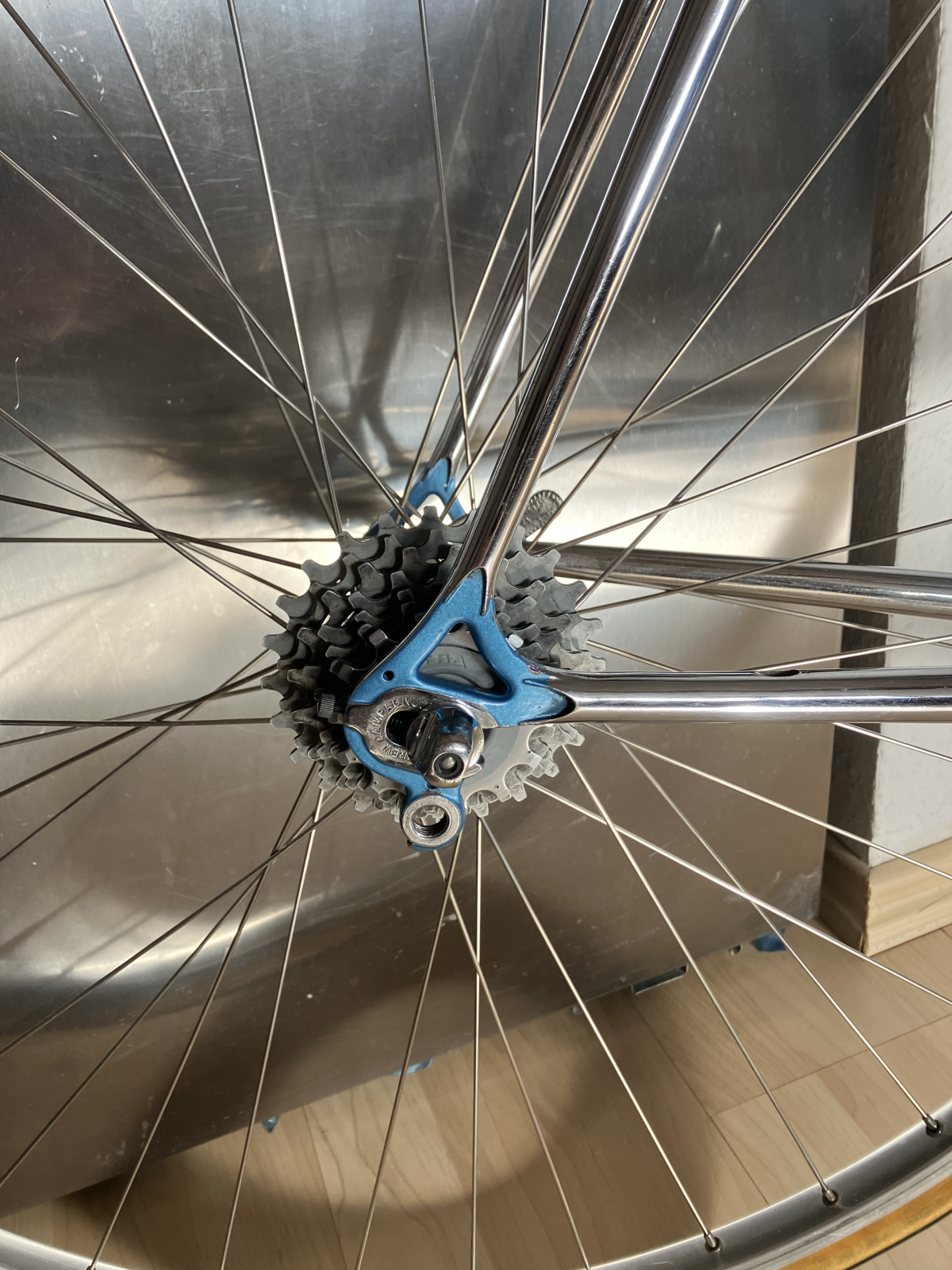

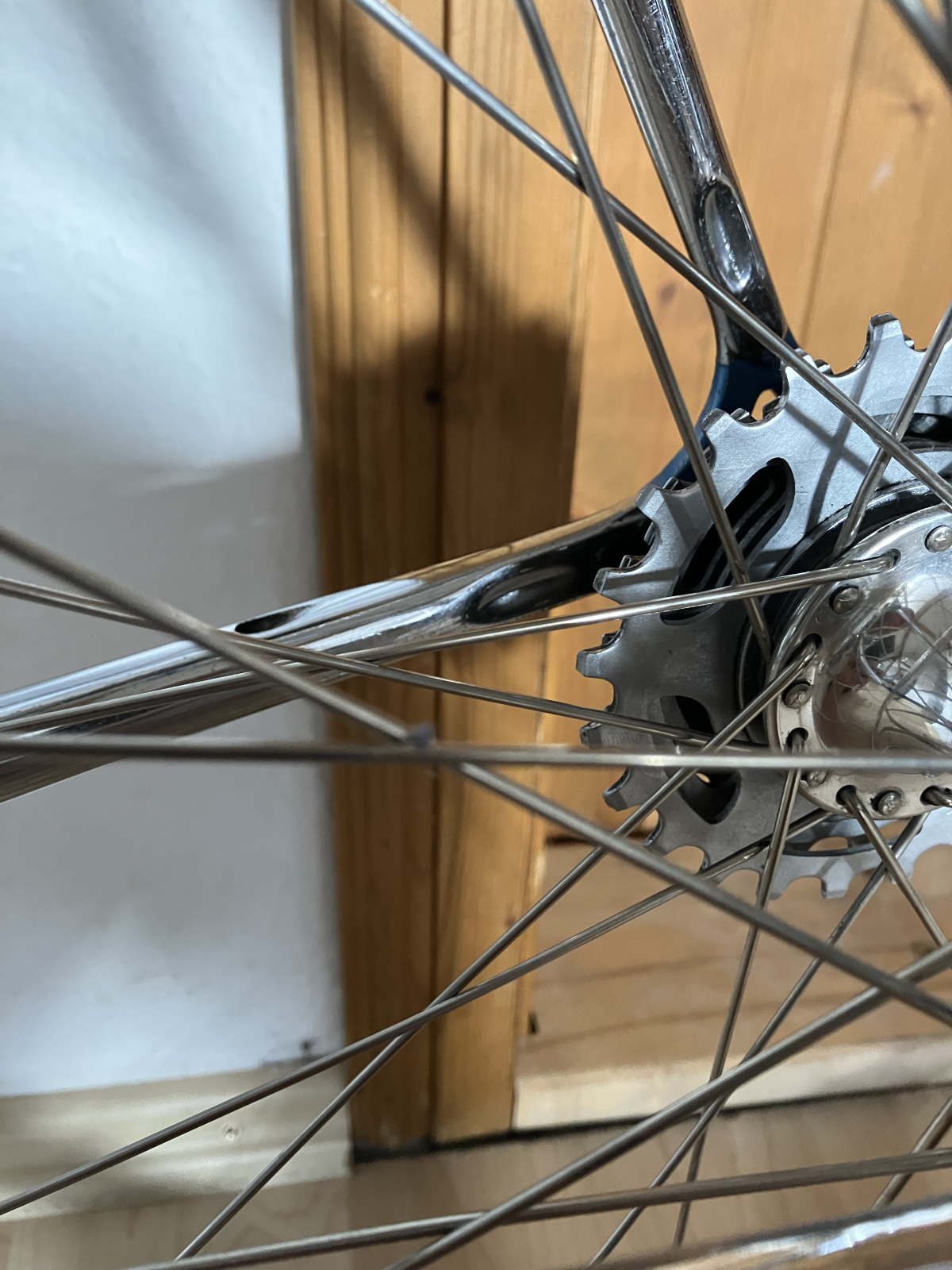

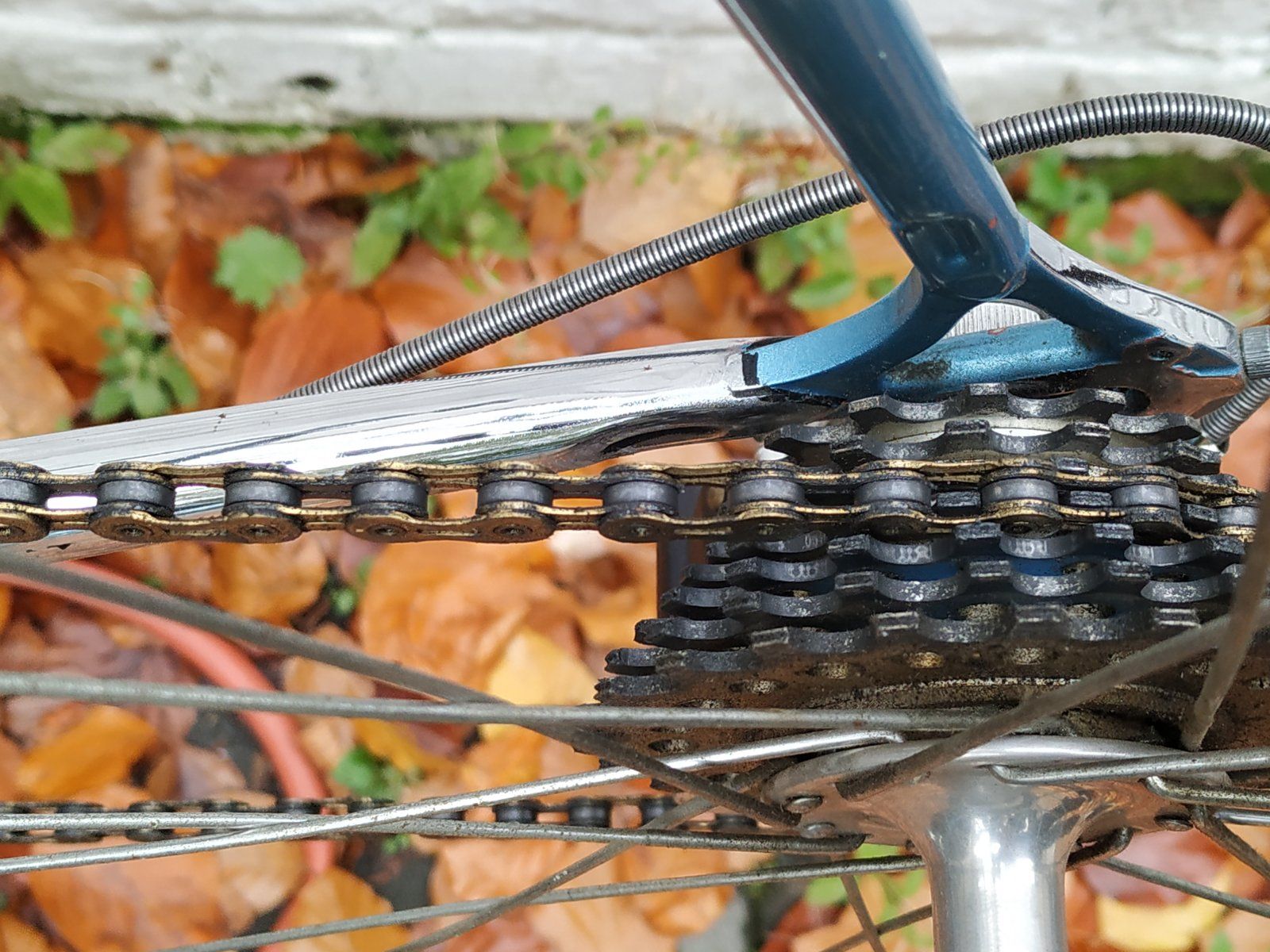

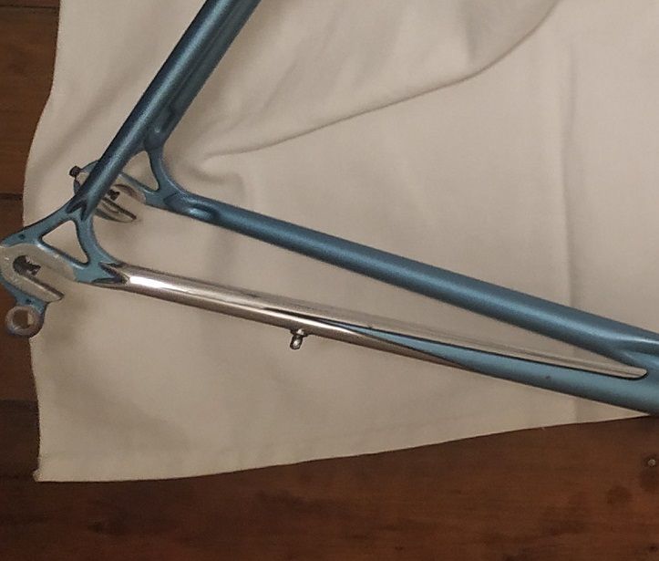

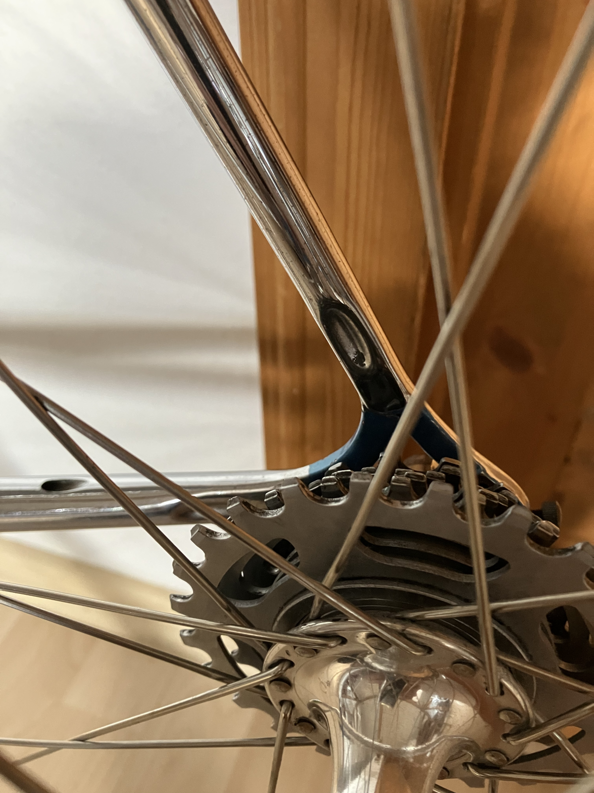

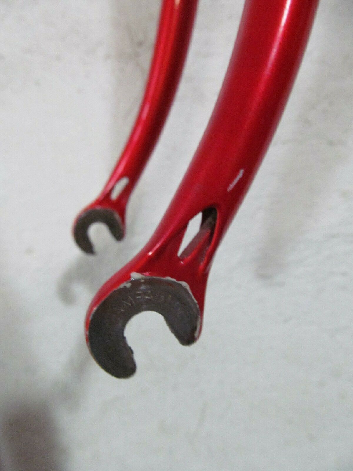

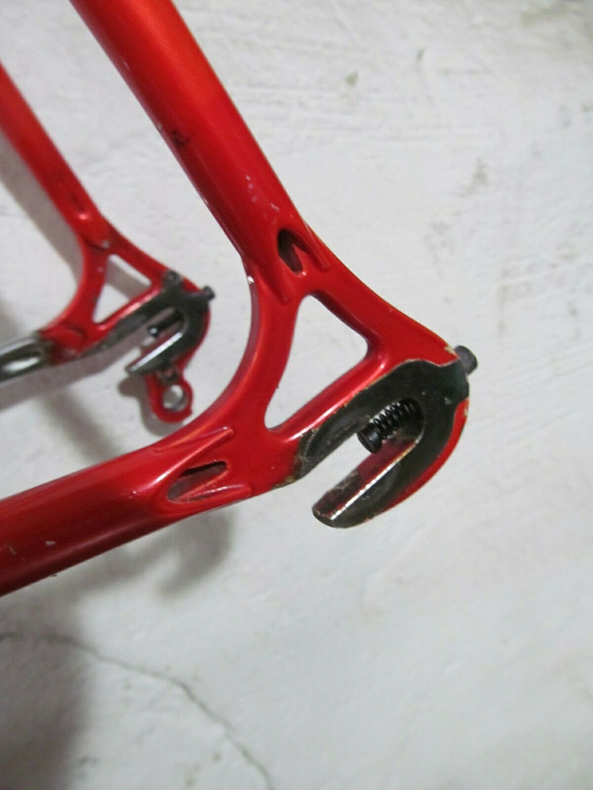

das Modell mit Aussparung in den Ausfallenden sollte das Superleggera/Specialissima sein, aber war halt eine Ein Mann bis Zwei Mann Bude. Da wurde experimentiert :D wie Fausto Rivola bezueglich der Berg Crono Maschine von @Colner74 , noch letztes Jahr sich auf facebook dazu persoenlich aeußerte!

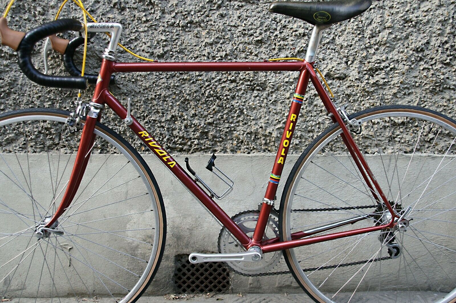

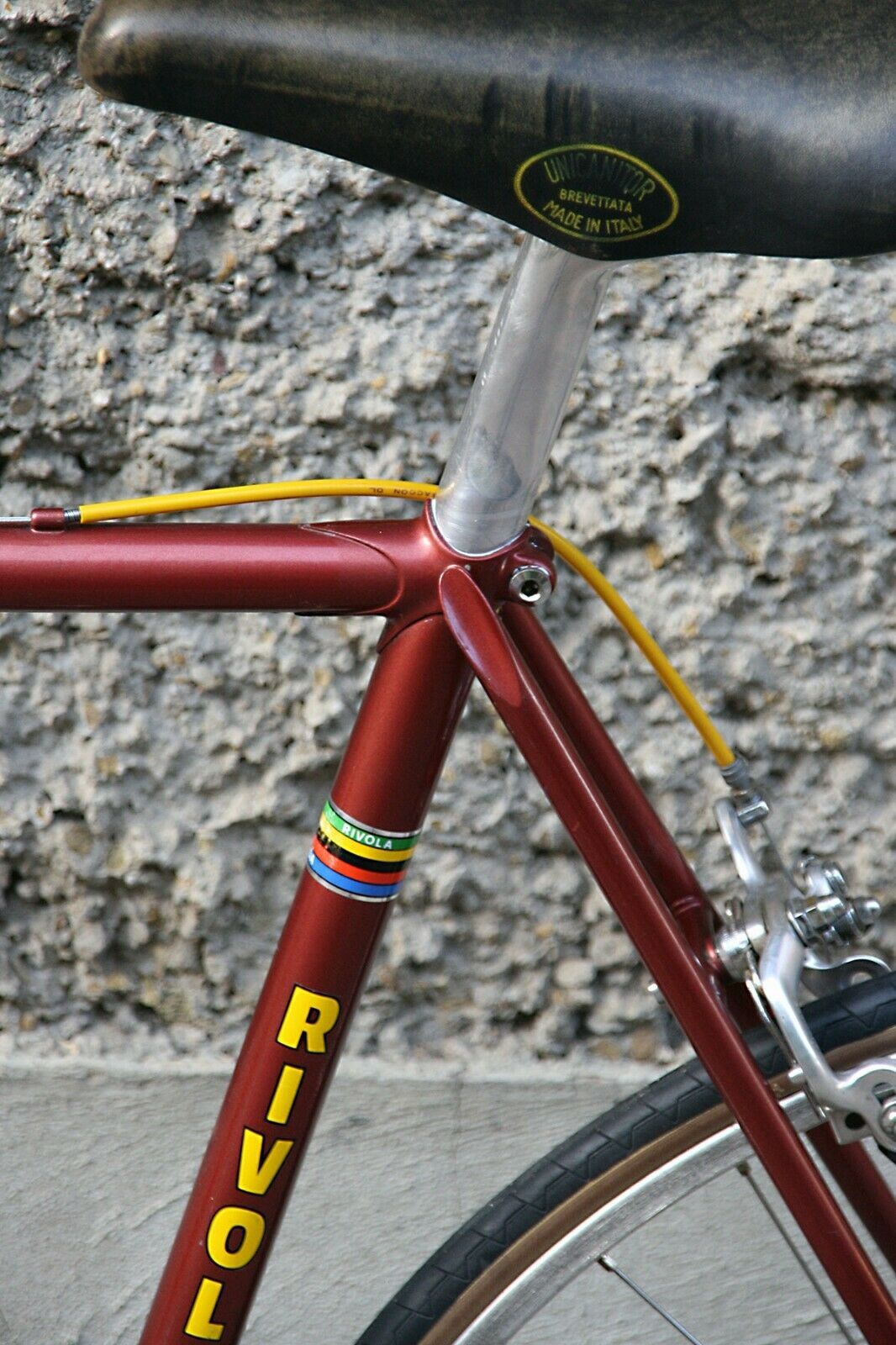

Oft steht der Modellname nur rechts, mal nur links.
Manchmal beidseitig.
Typografie ist nicht einheitlich.
Beidseitig kursiv

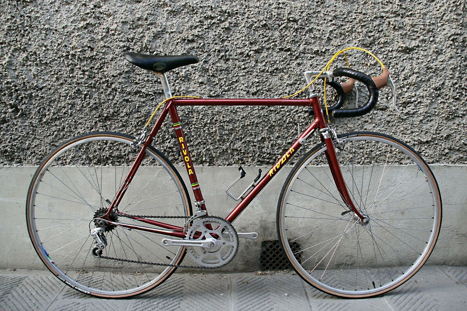

Rivola Special 149

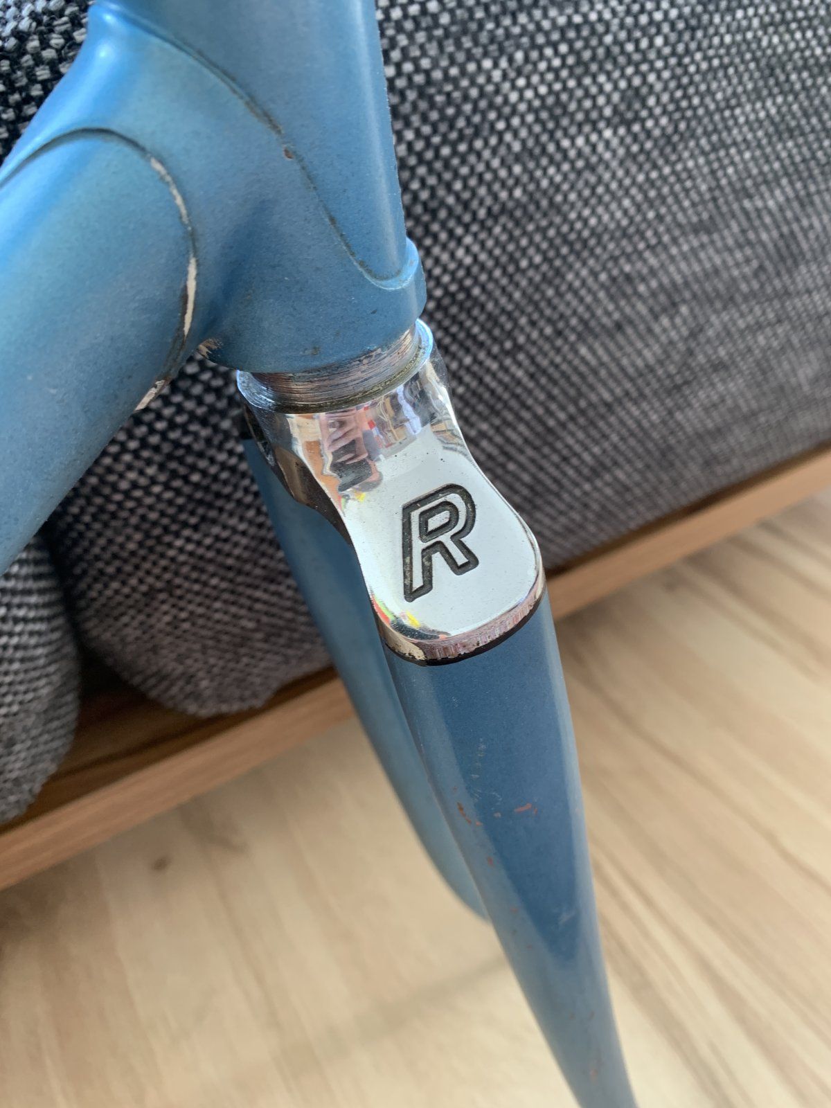

keine Bild von links, aber zumindest rechts

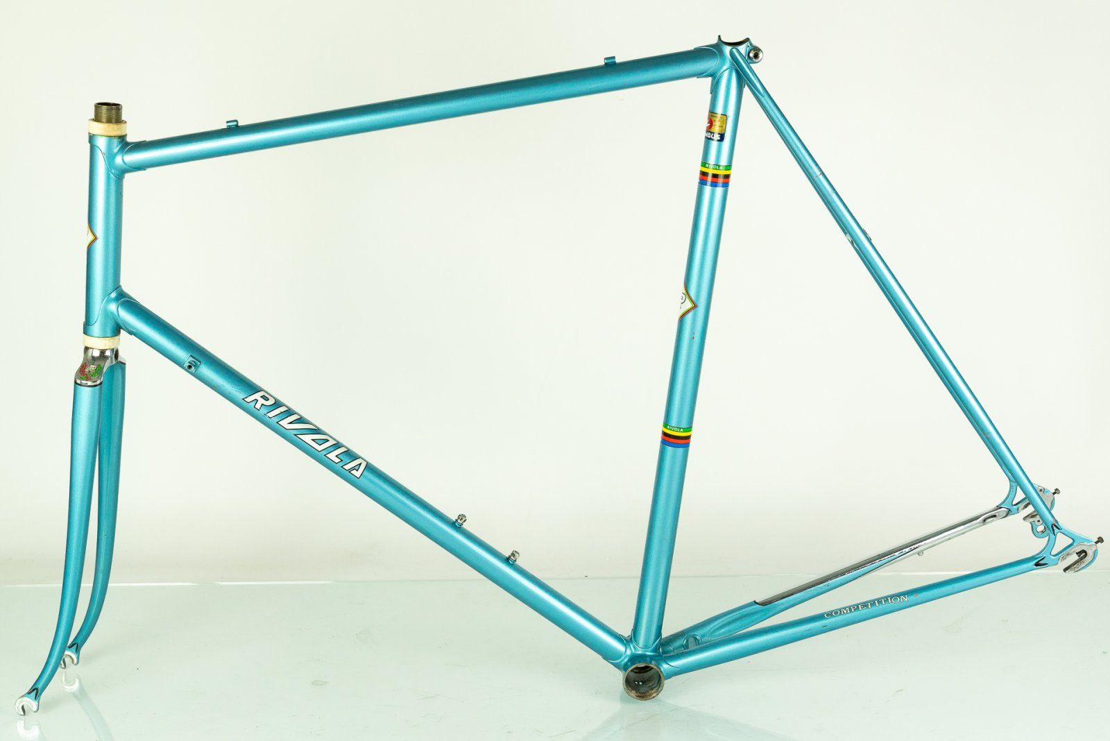

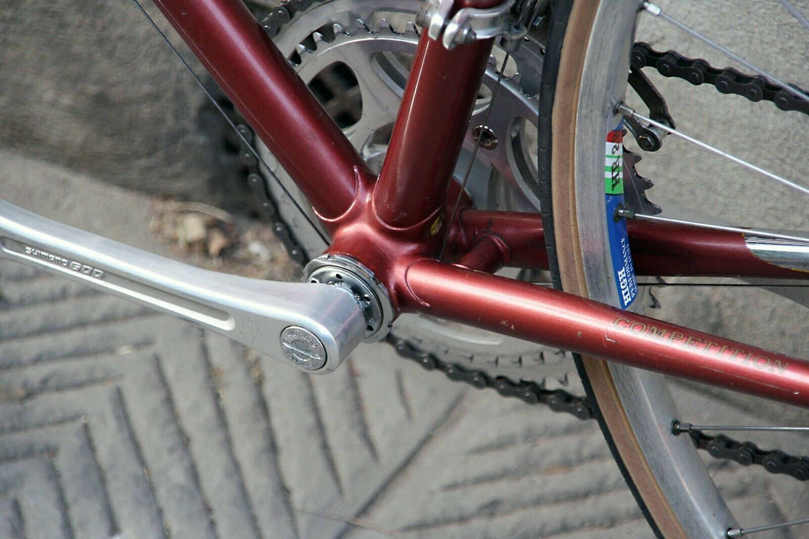

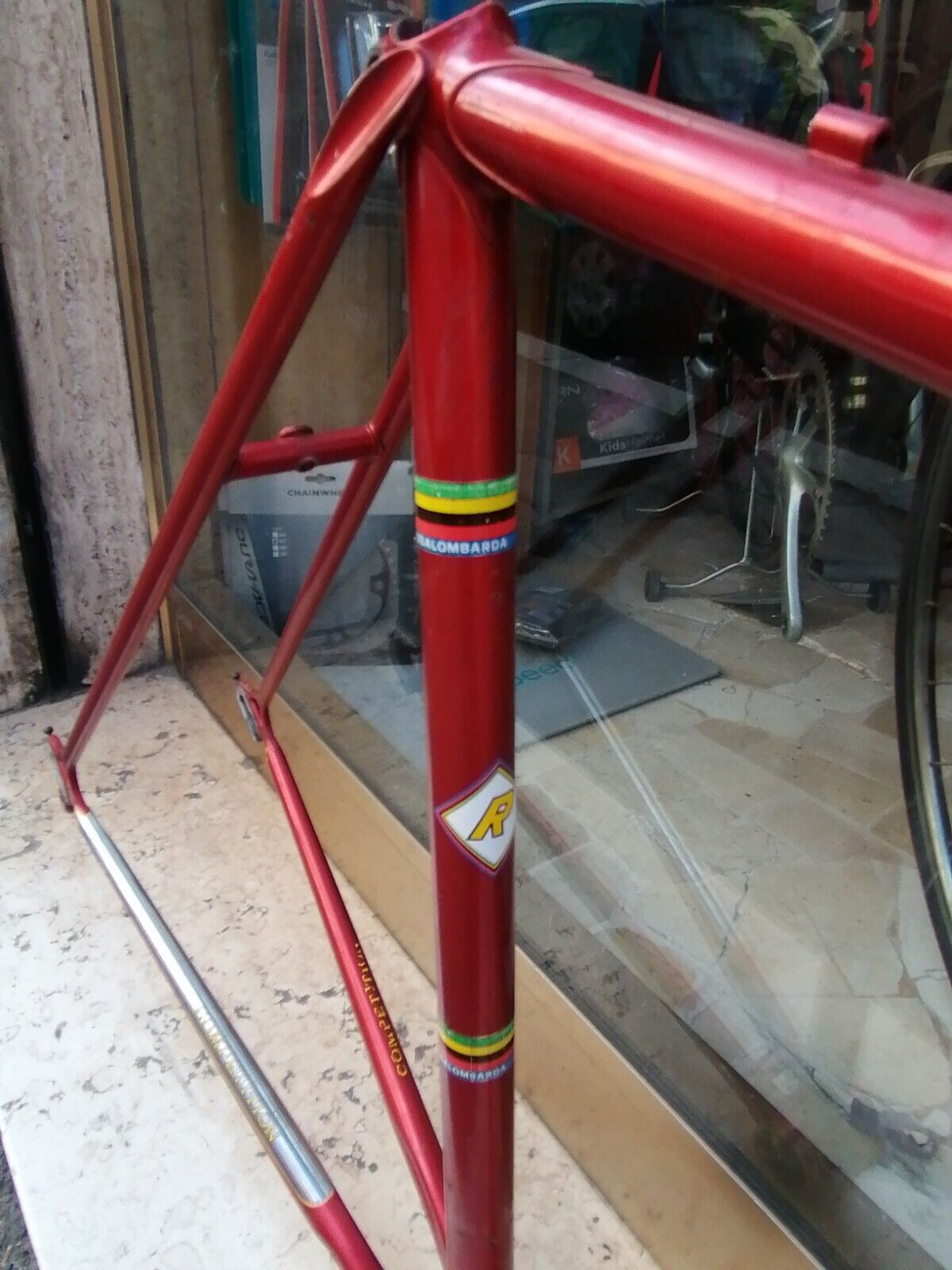

Rivola Competition
380242339_10227905419438710_1453073001787058736_n.jpg376678724_10227906183777818_2405193822840769765_n.jpg

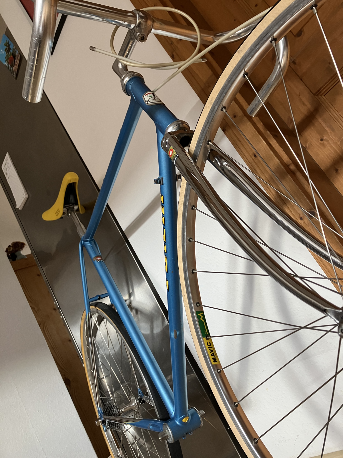

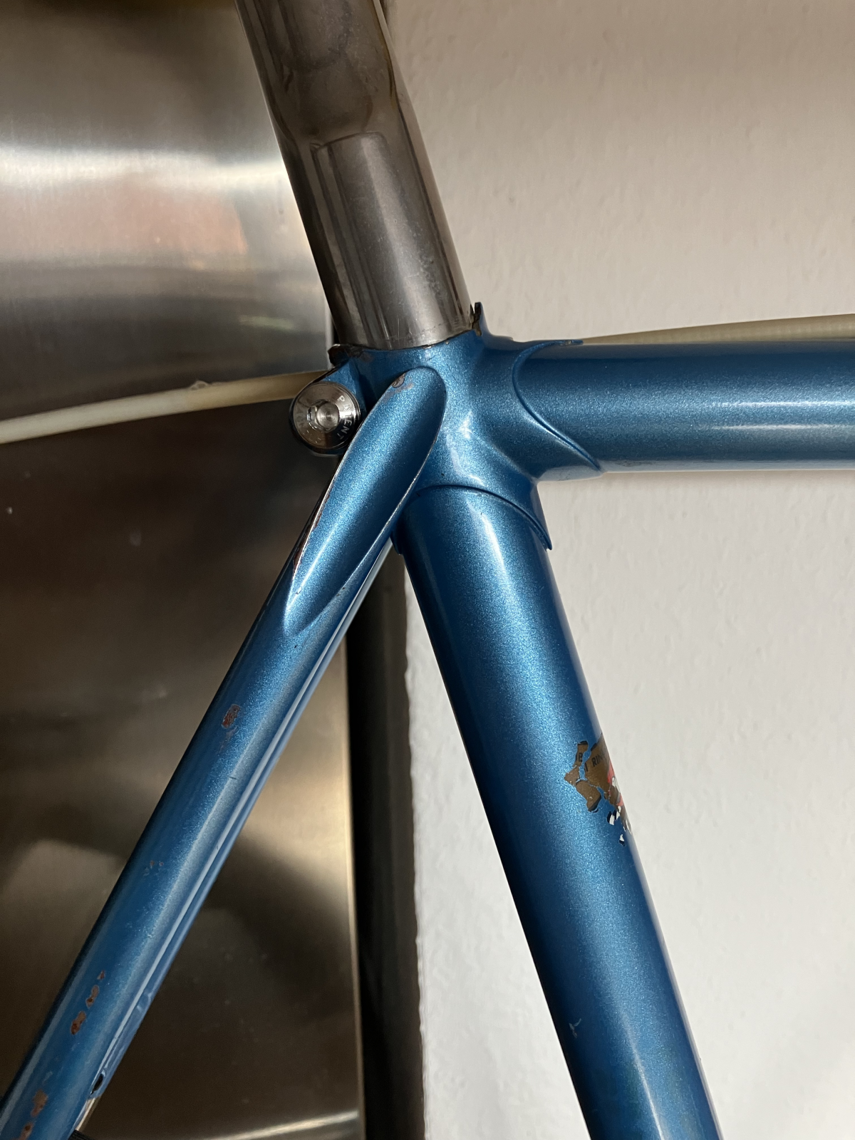

links wie rechts Competition decal
nur links Comeptition decal
wie bei mir

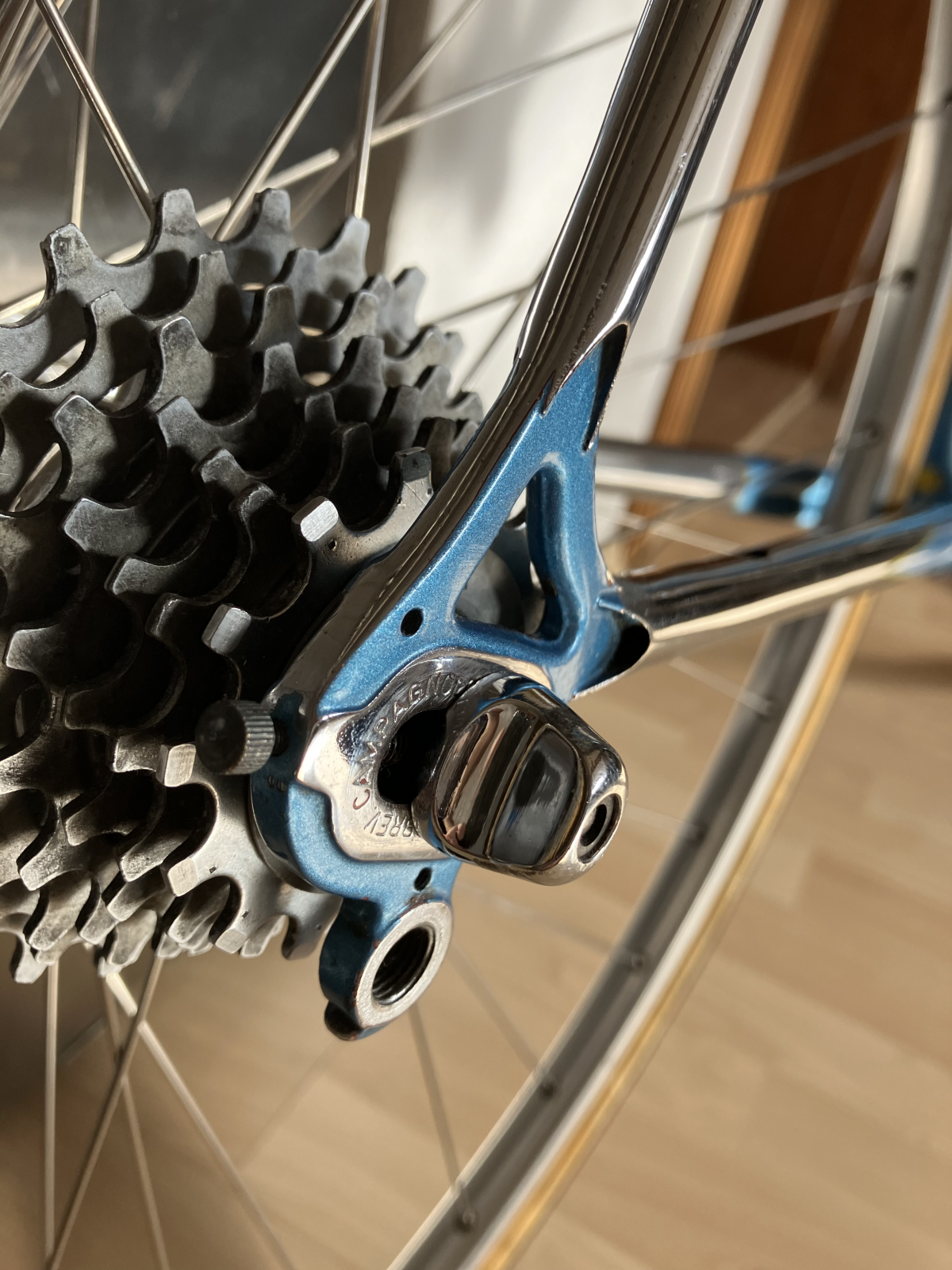

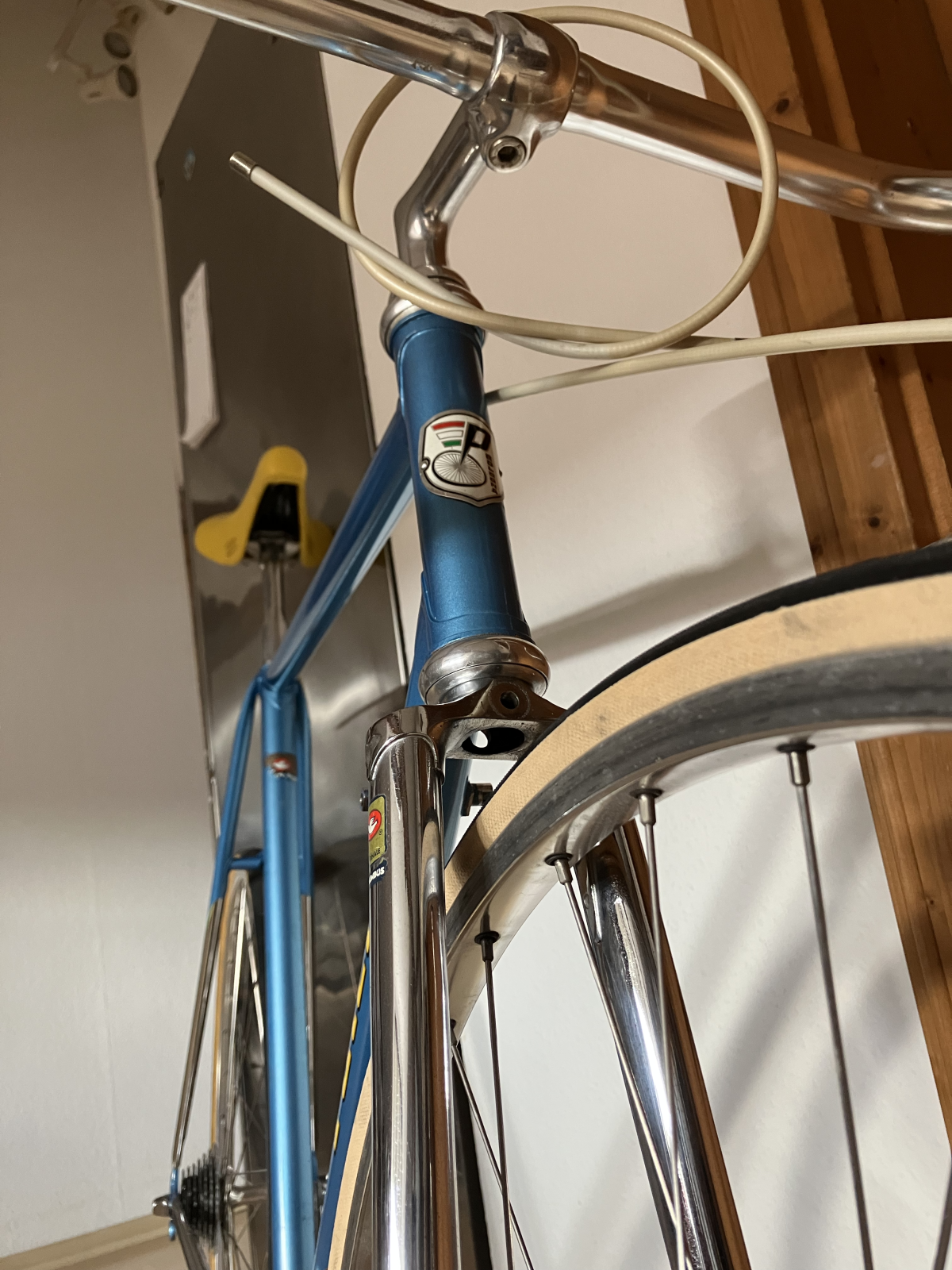

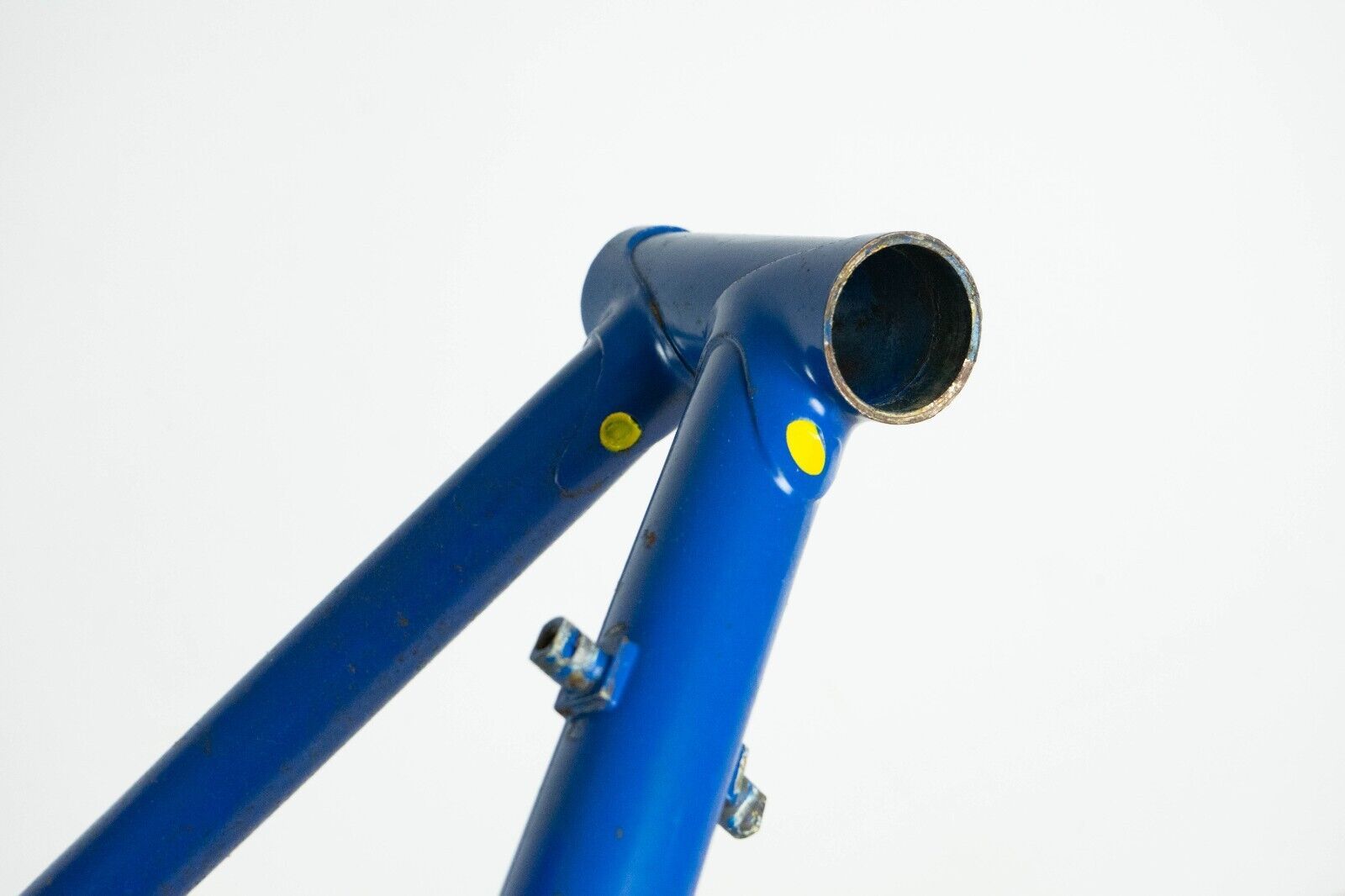

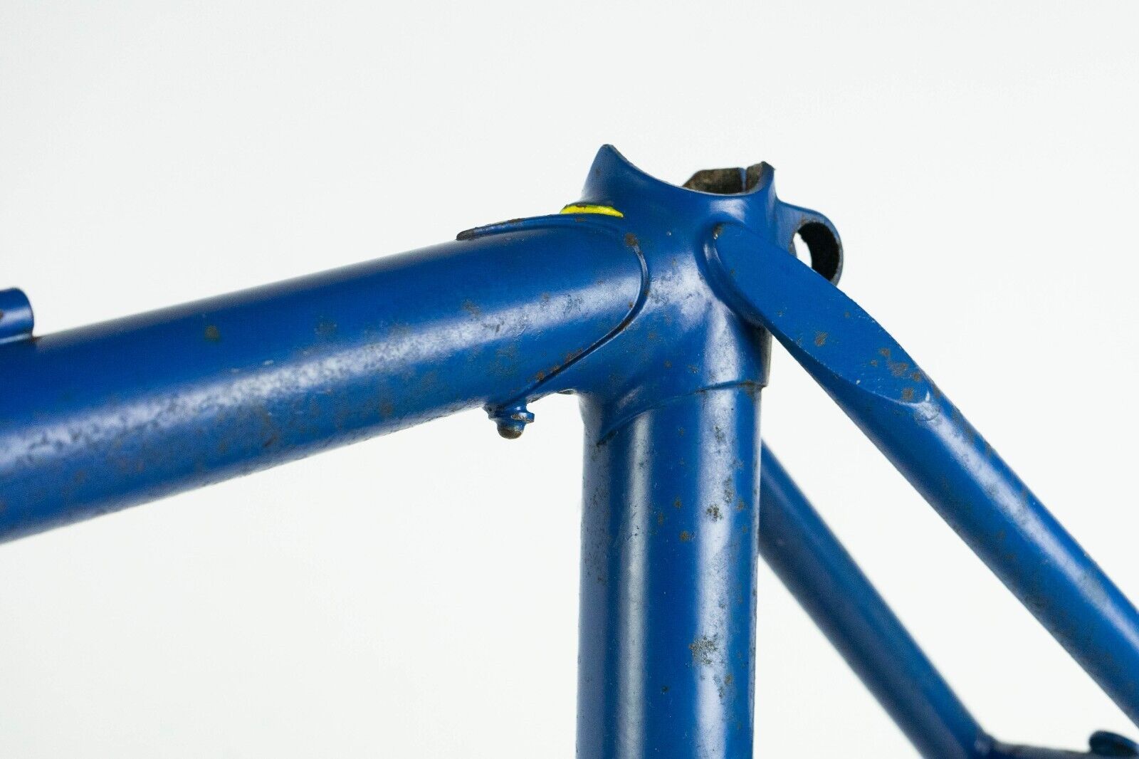

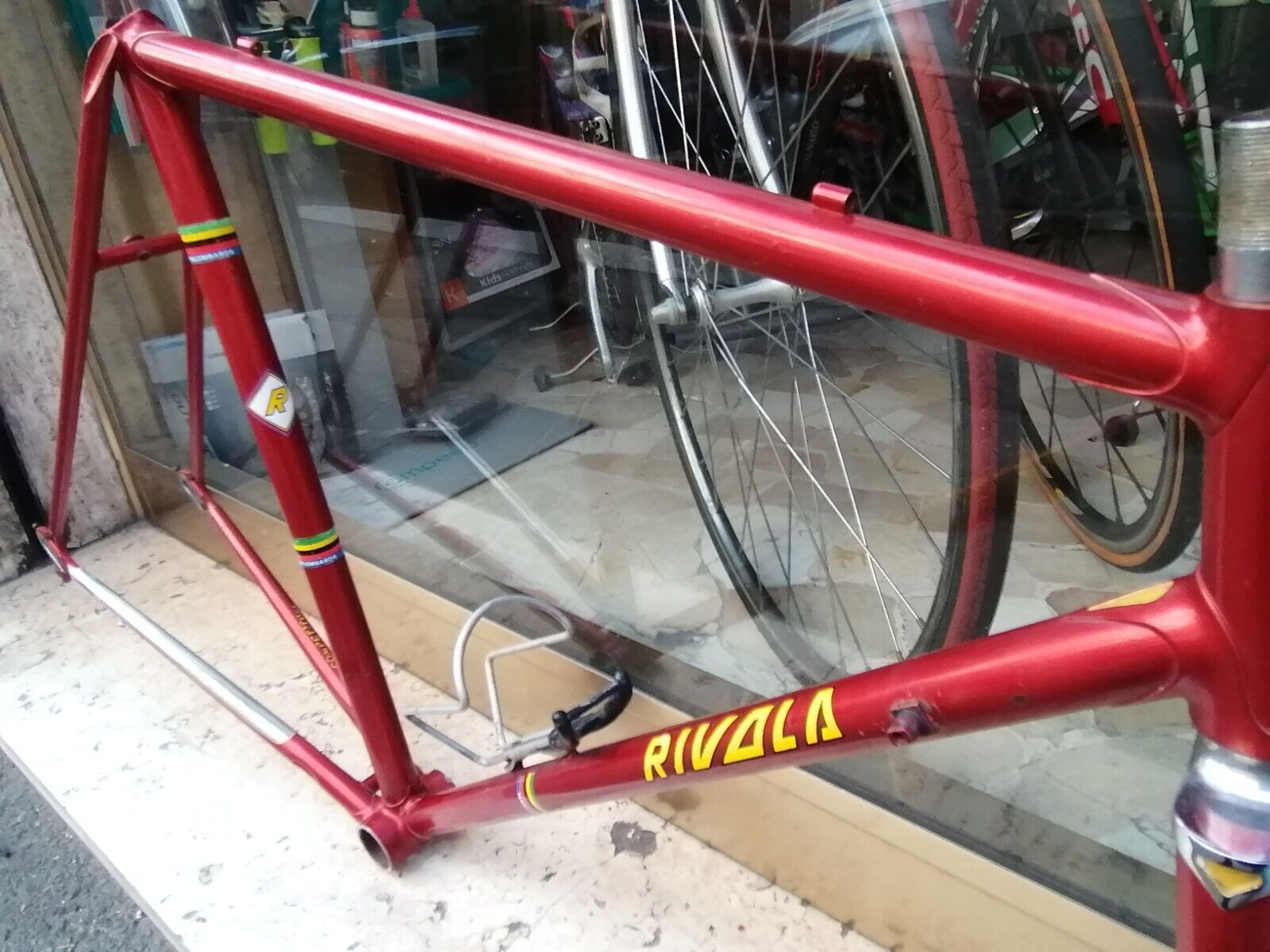

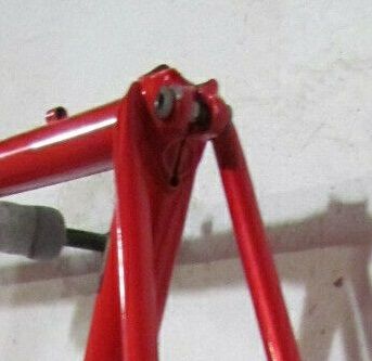

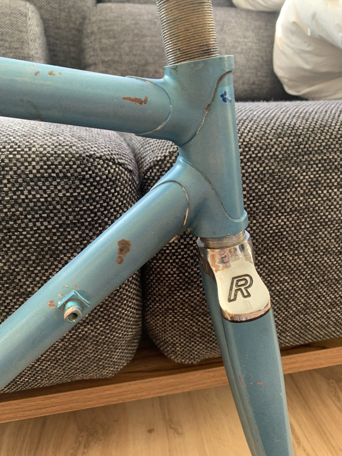

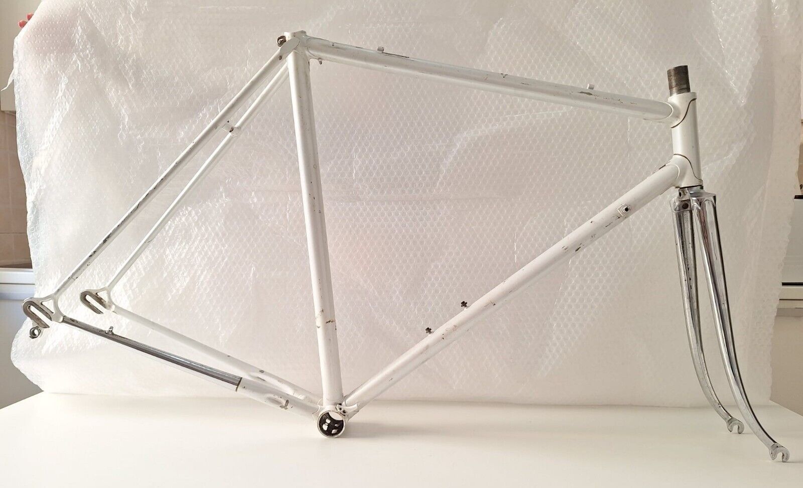

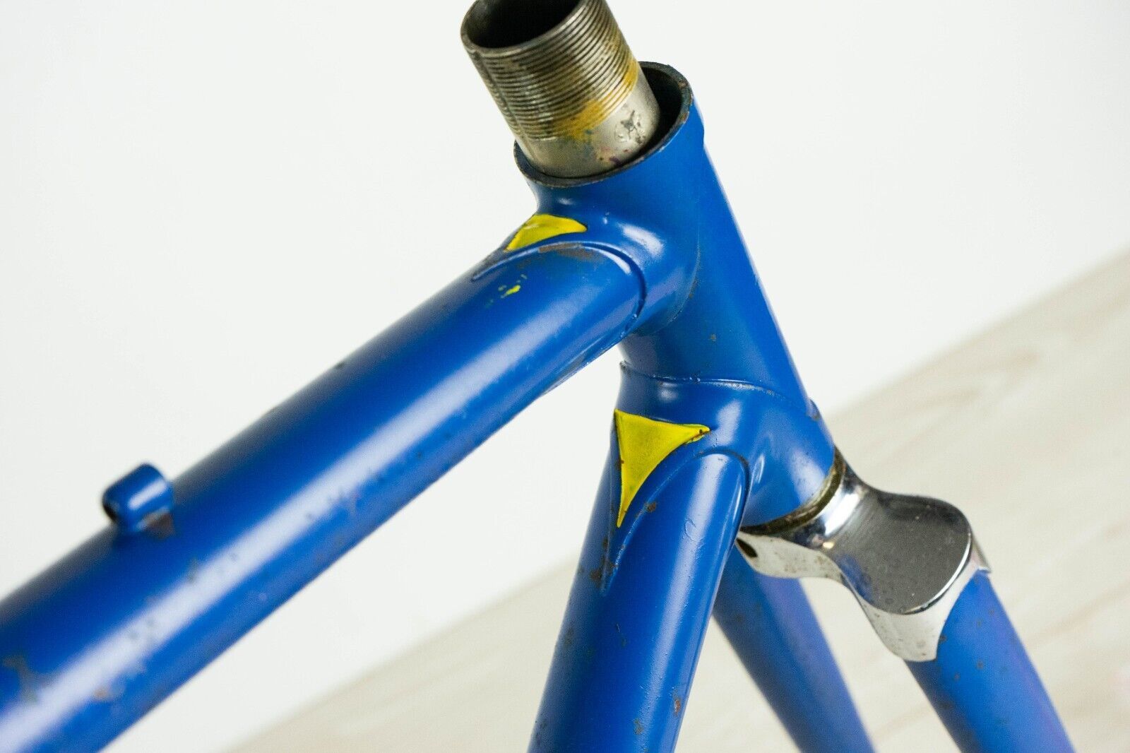

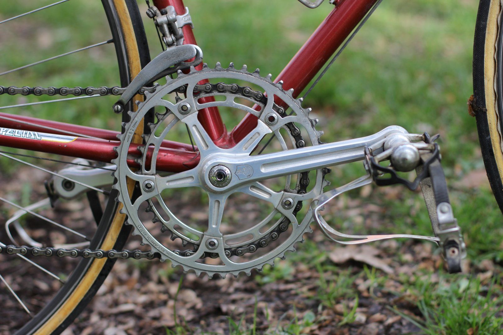

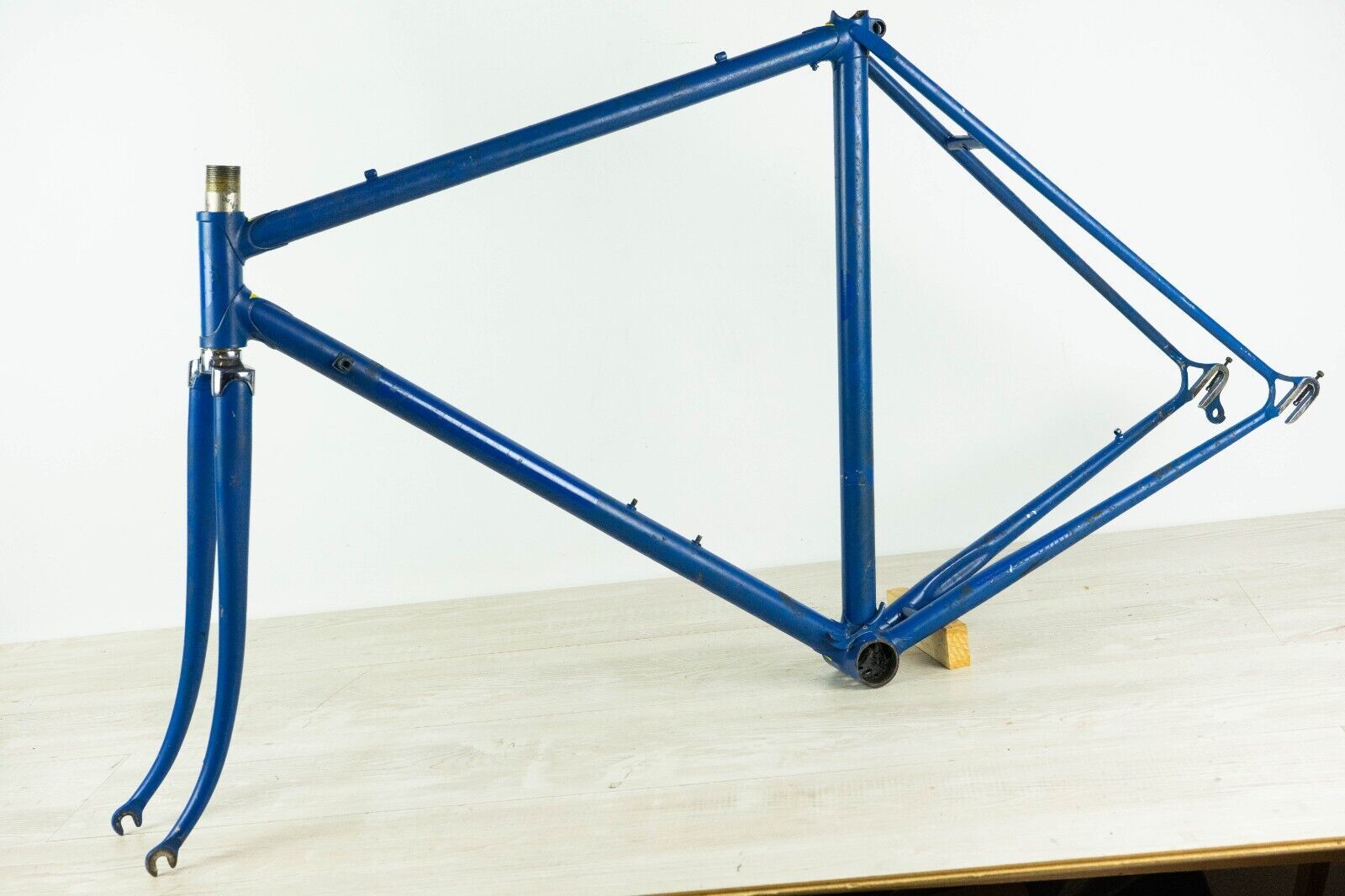

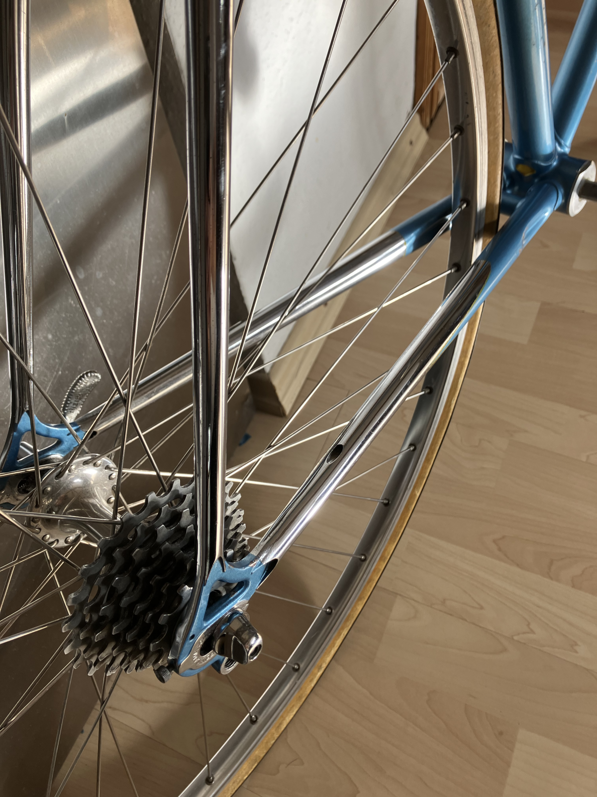

das vierte Superleggera/specialissima Modell dank @-LUPO-
Rivola 363

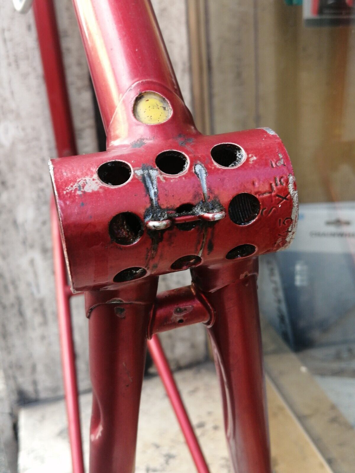

Rivola 390 ist im Forum @aley83

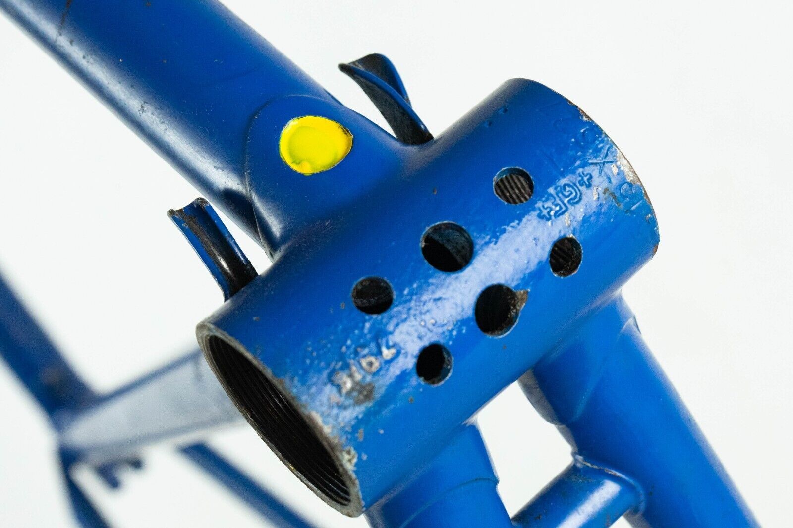

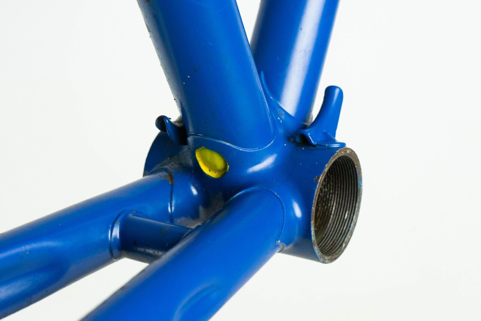

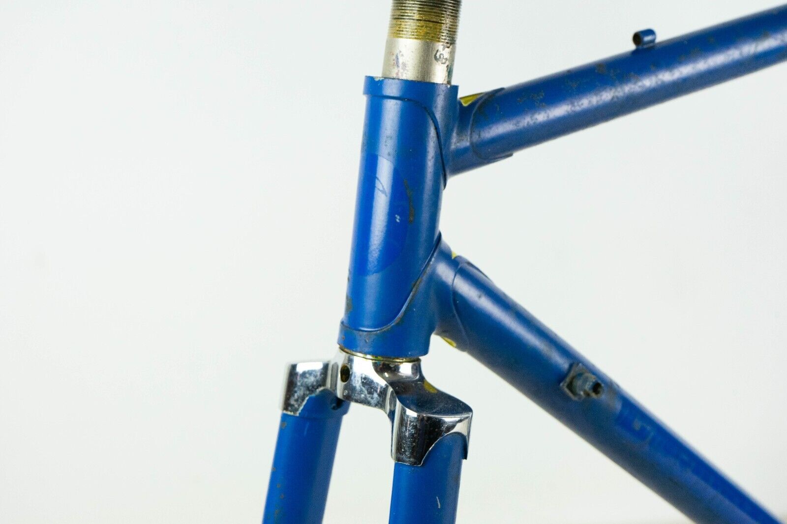

Rivola 341 wurde ueber catawiki verkauft, und auch auf frameteller paesentiert

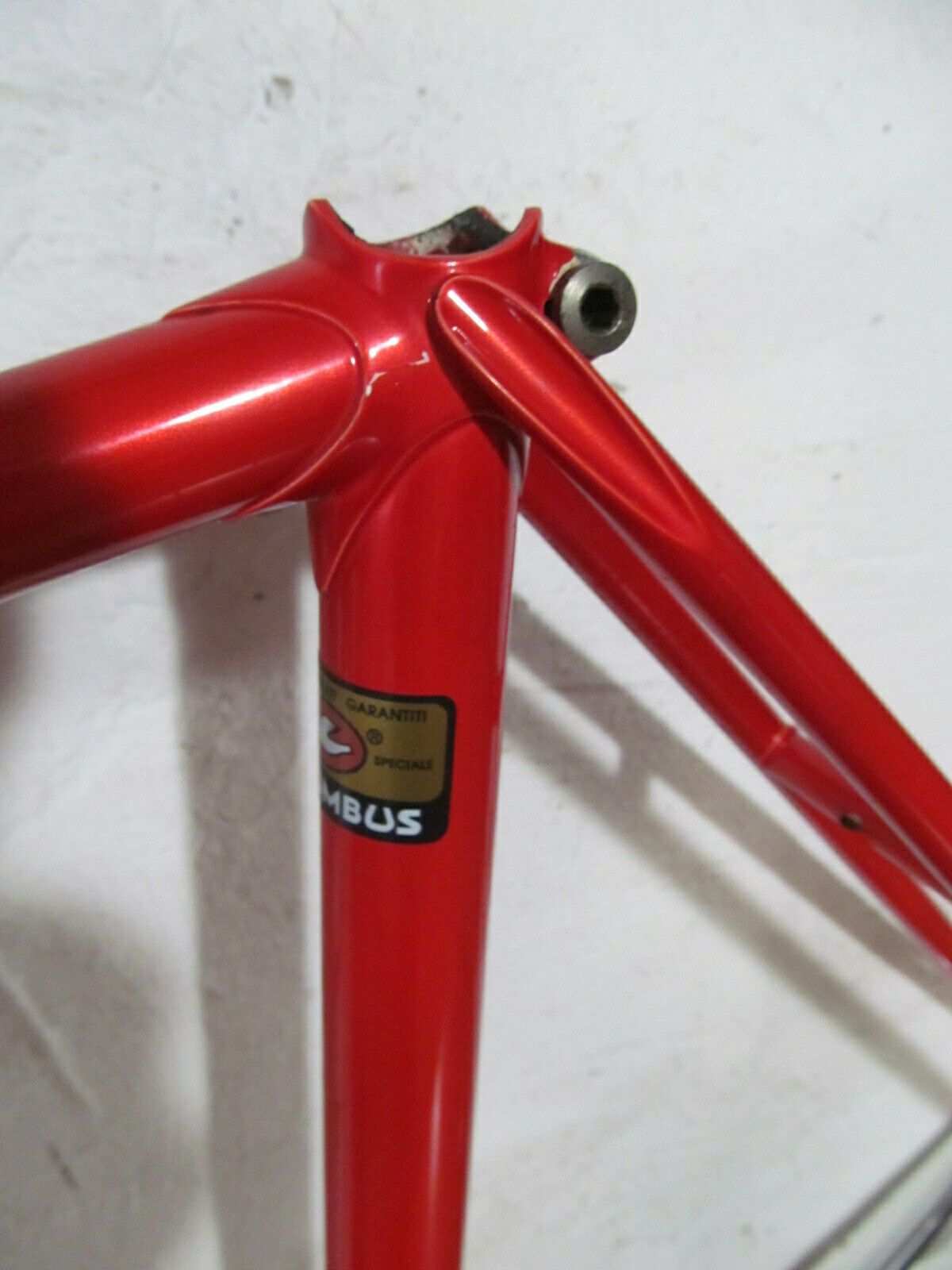

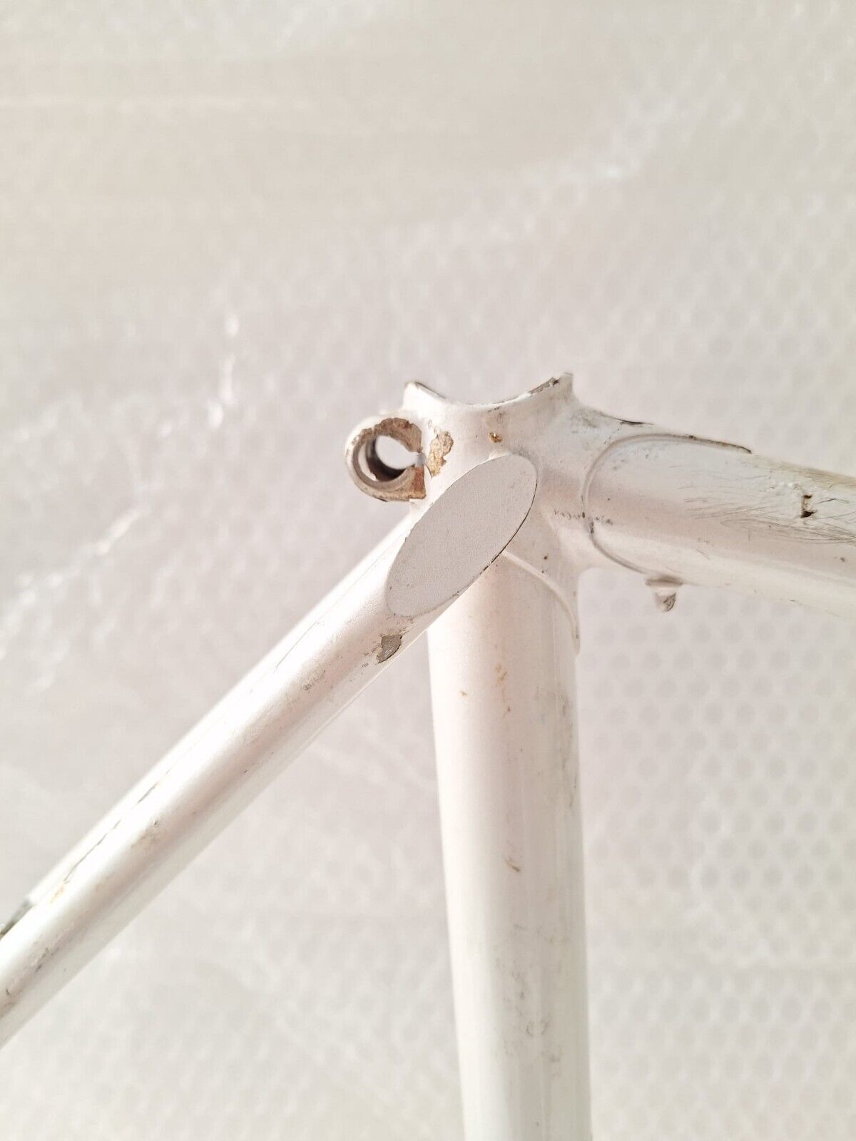

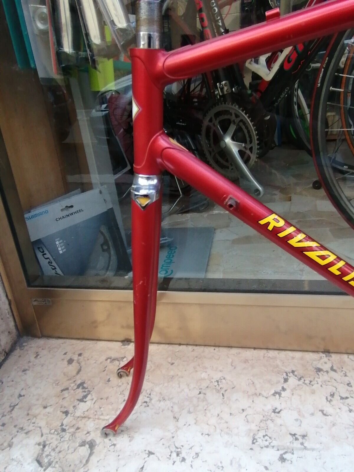

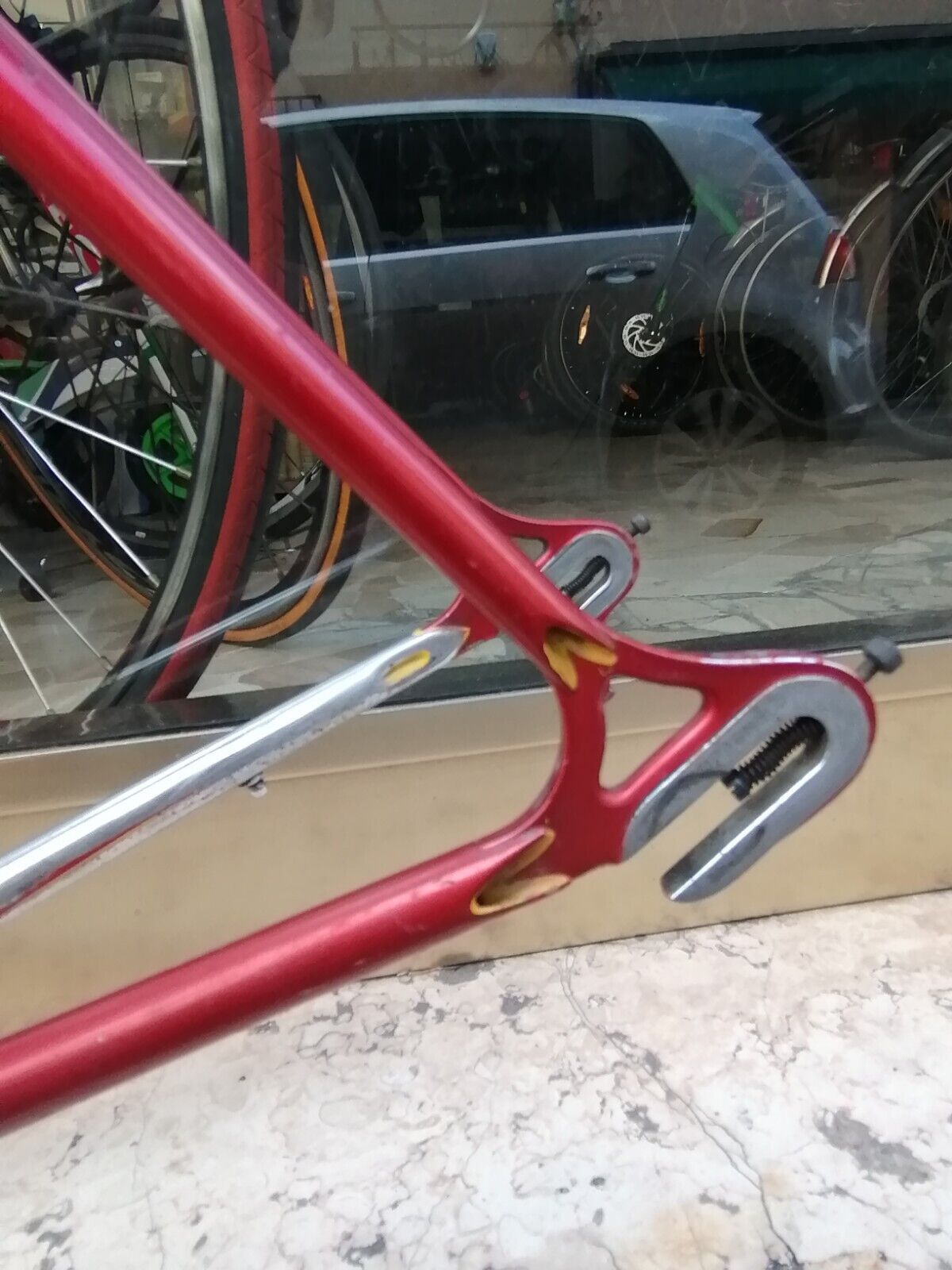

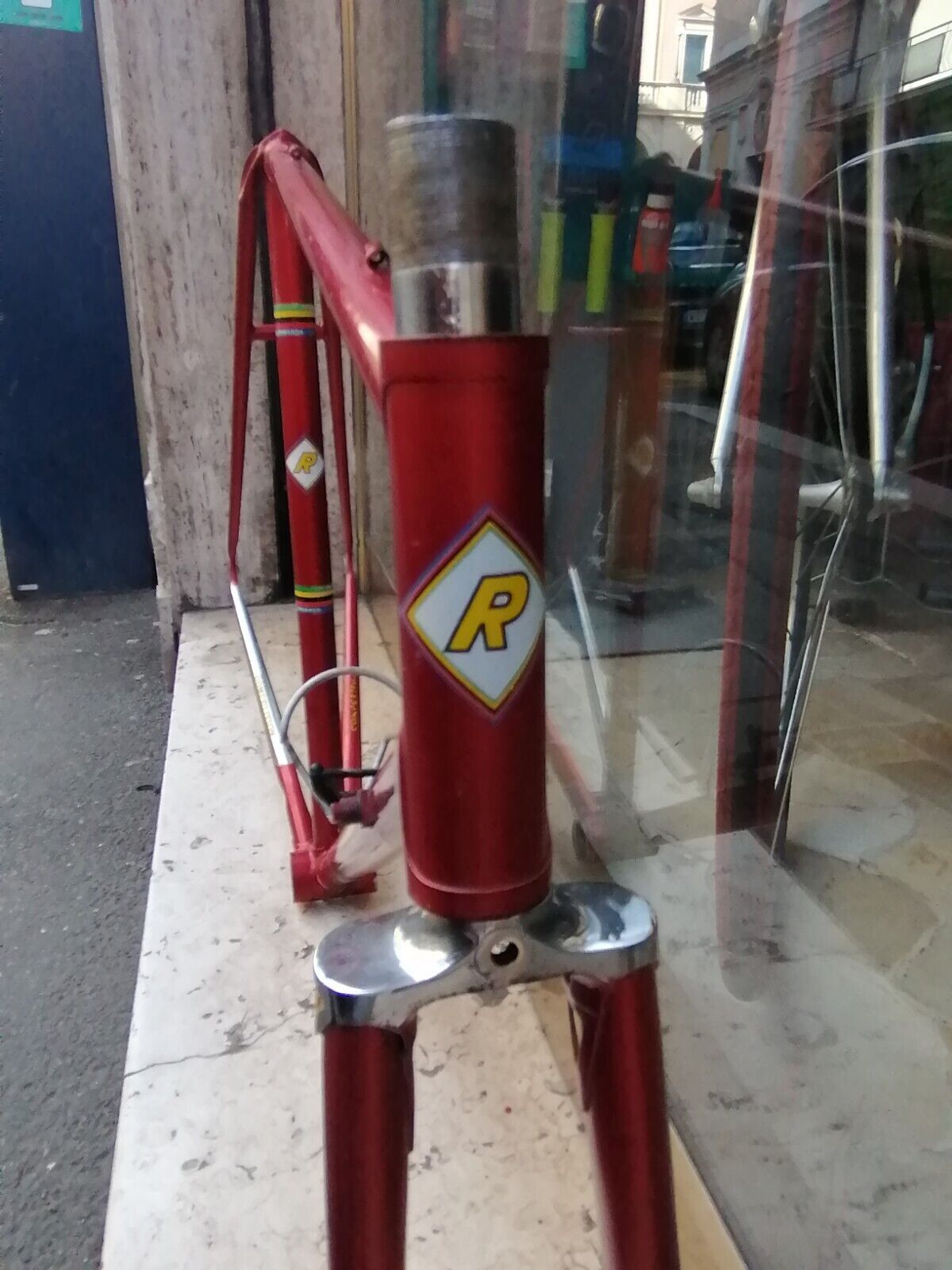

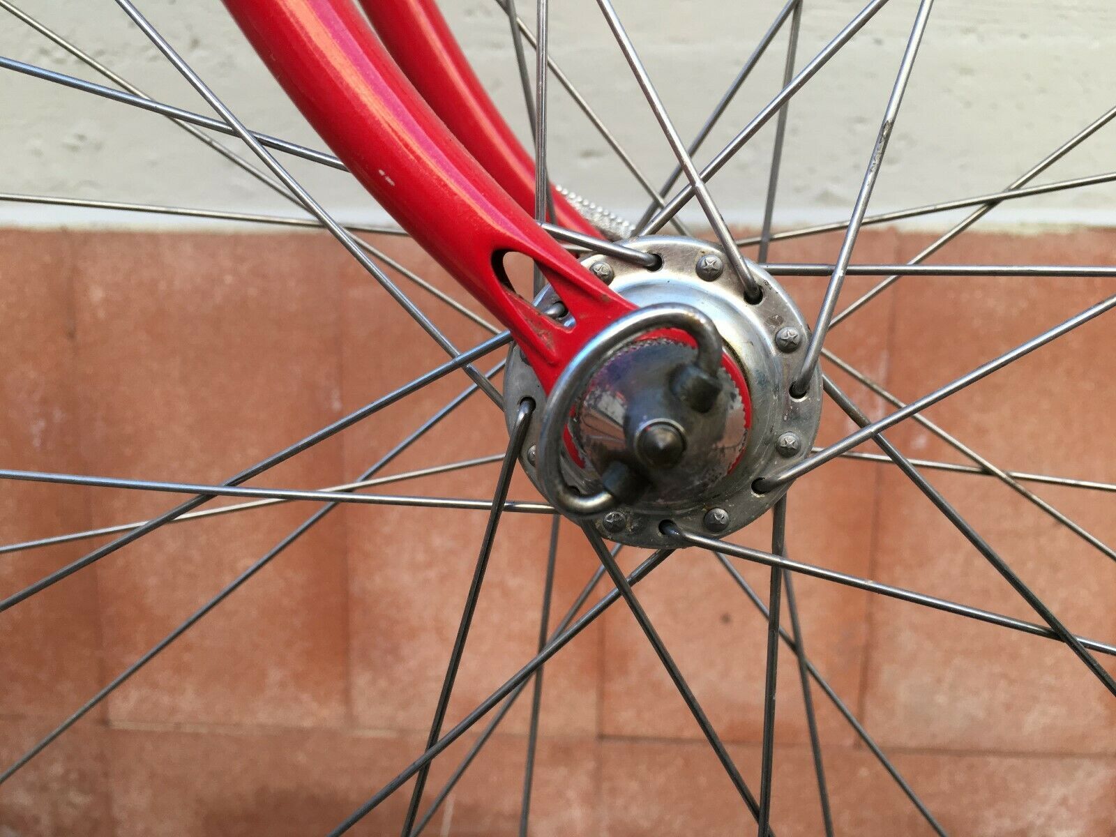

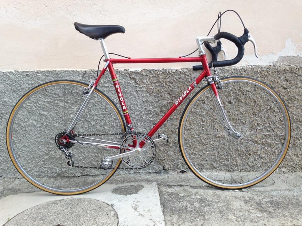

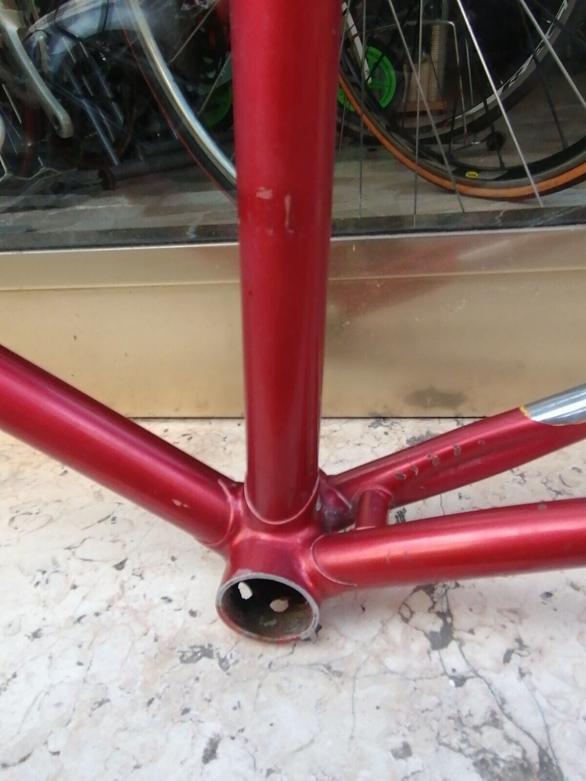

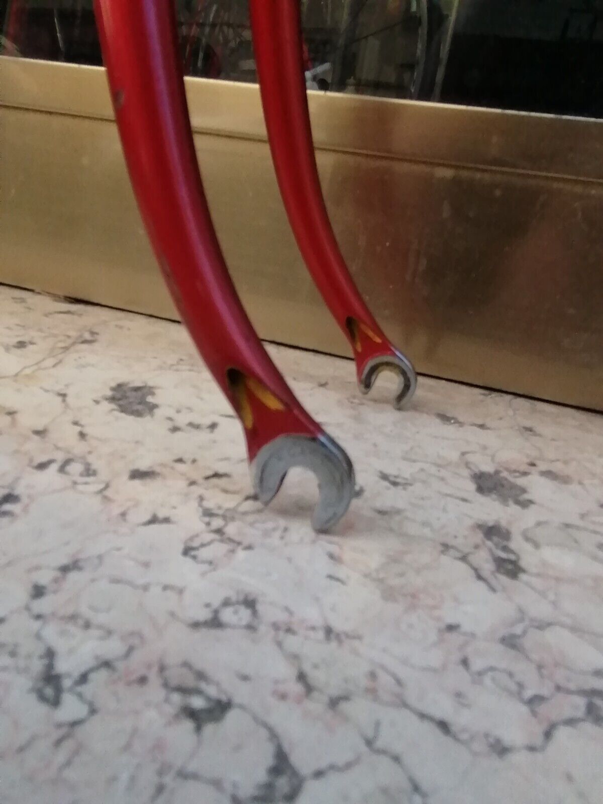

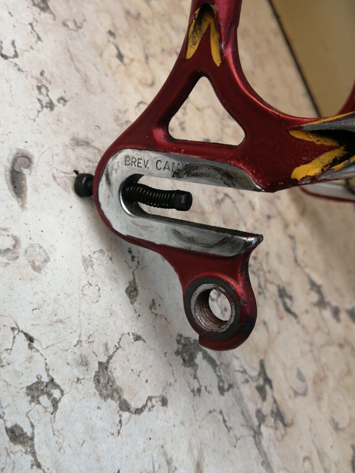

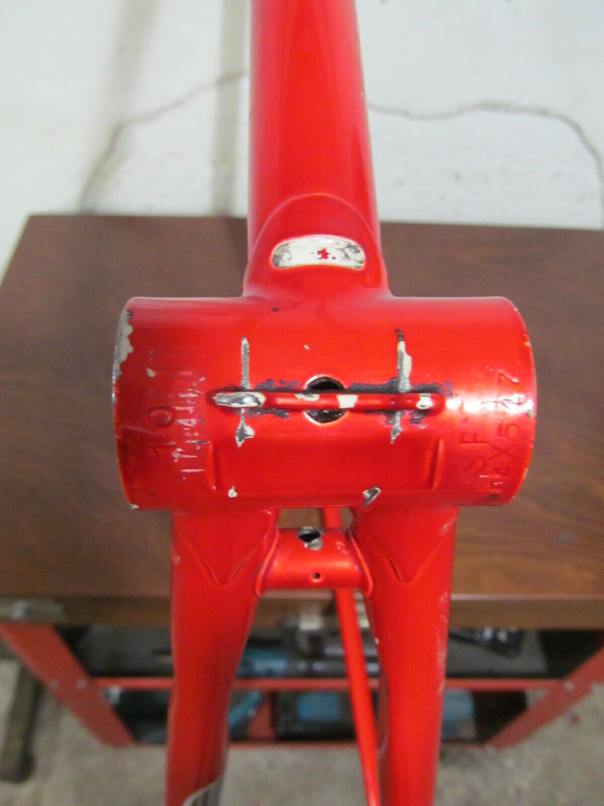

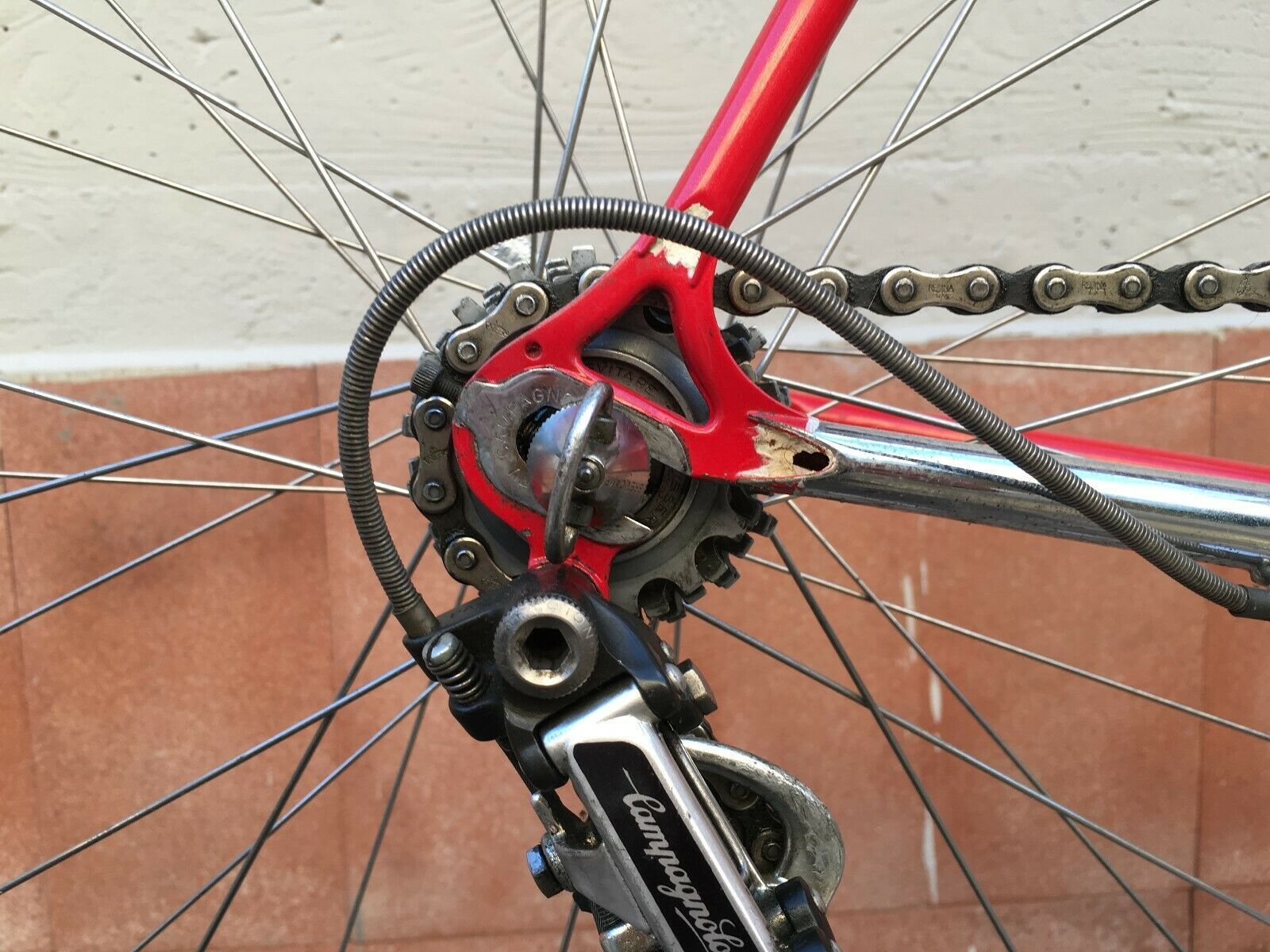

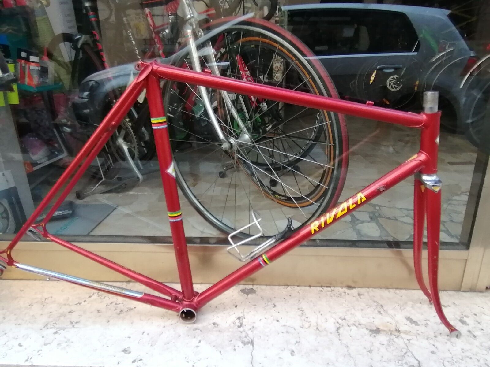

Rivola 10 in neulackiert sichtete ich auf eBay in Italien, ist mittlerweile in den USA.

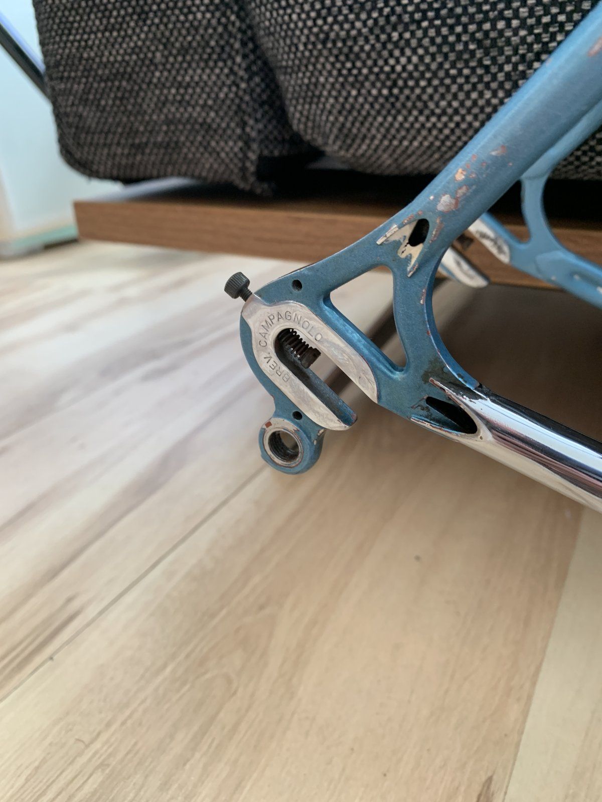

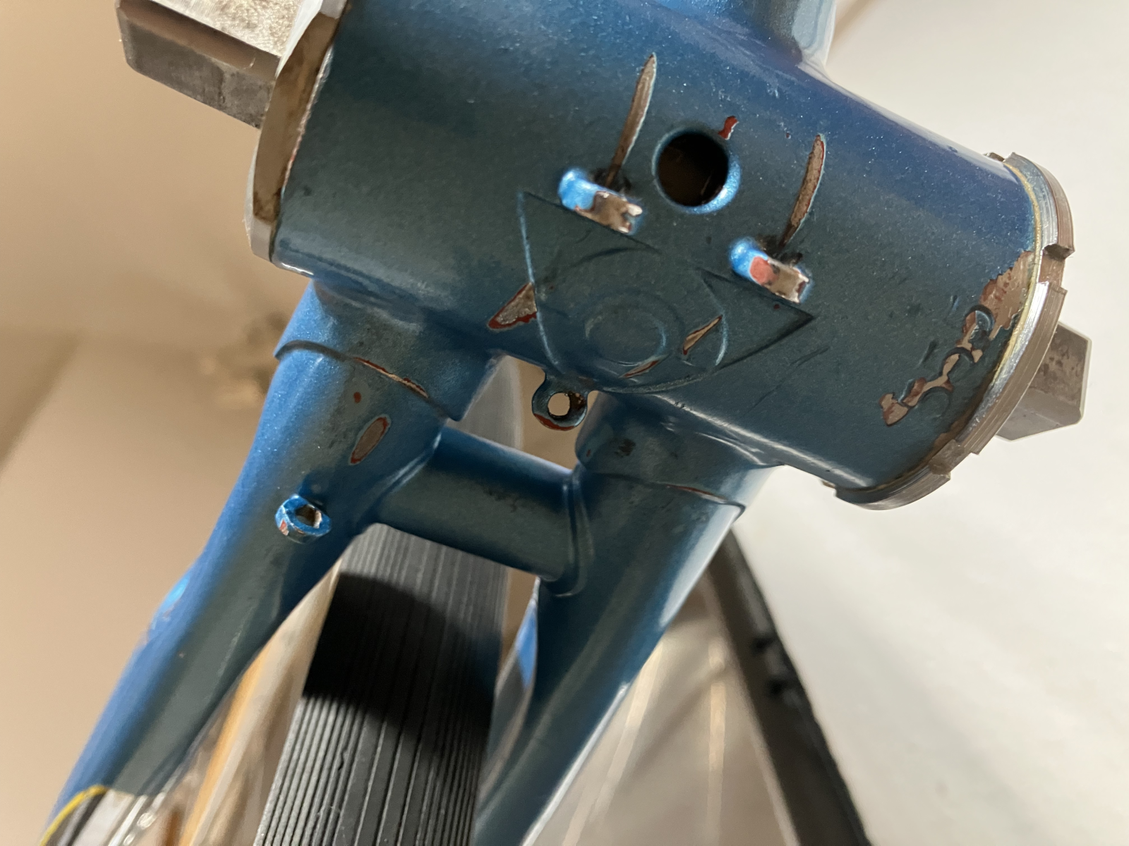

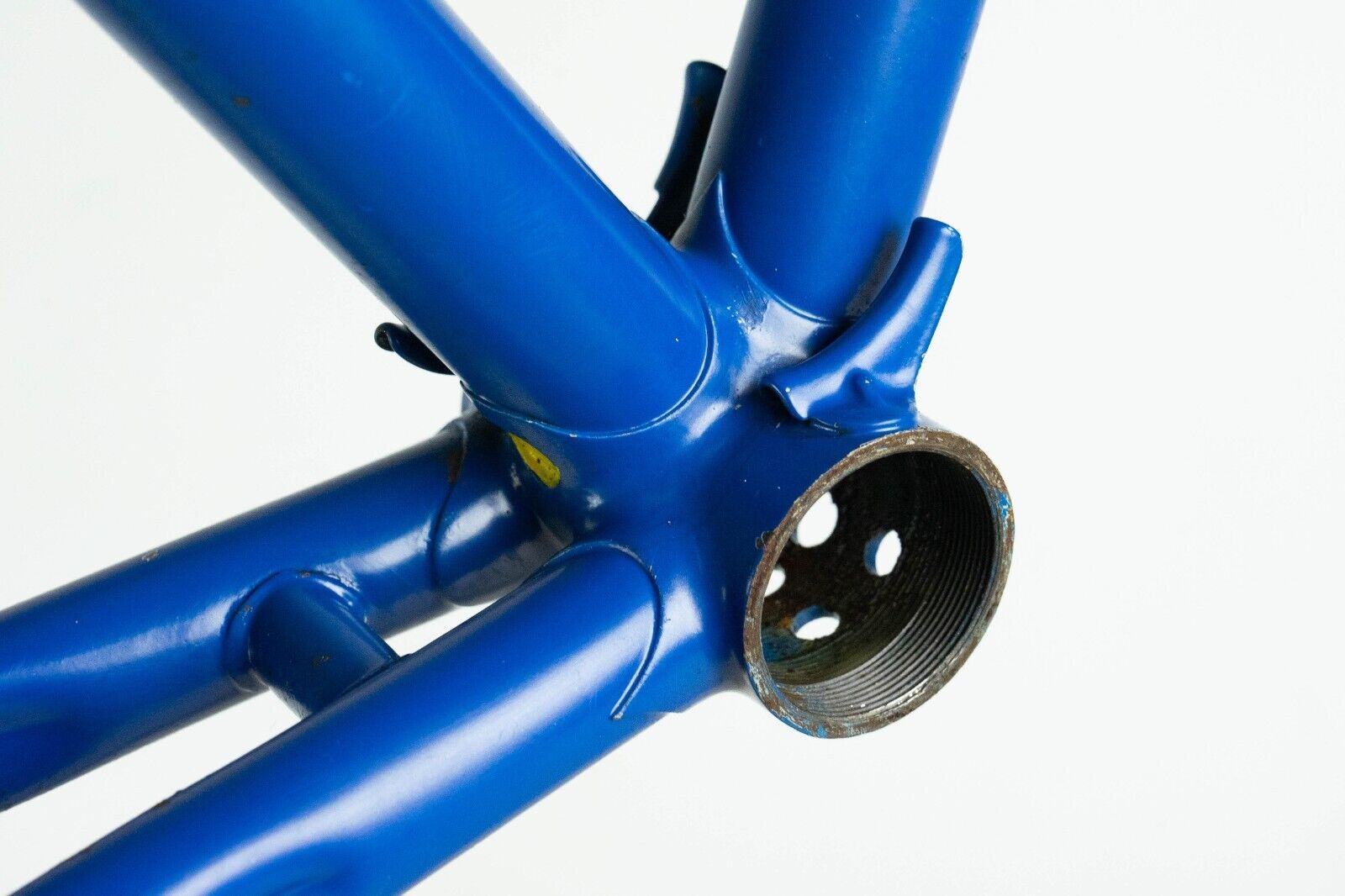

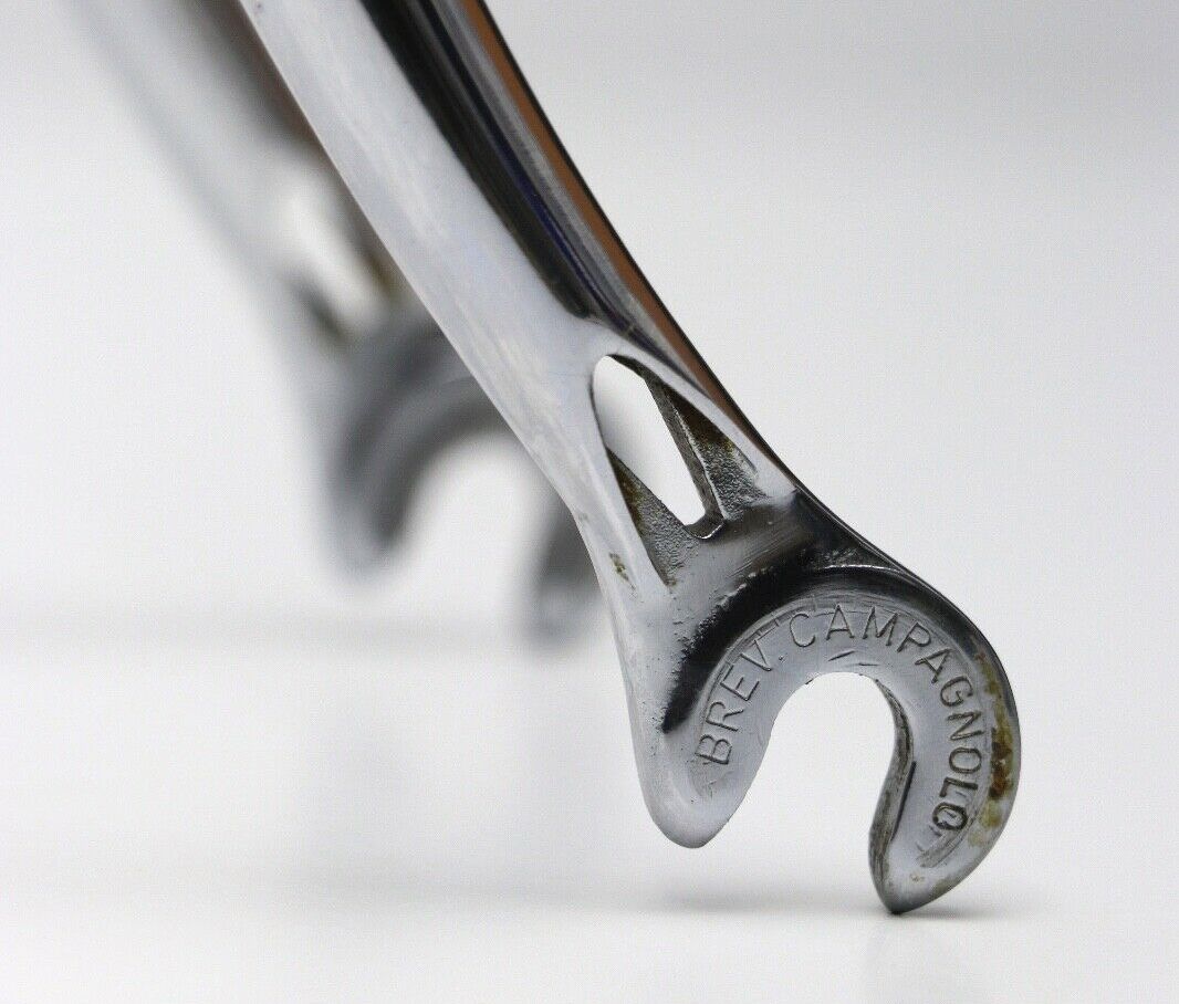

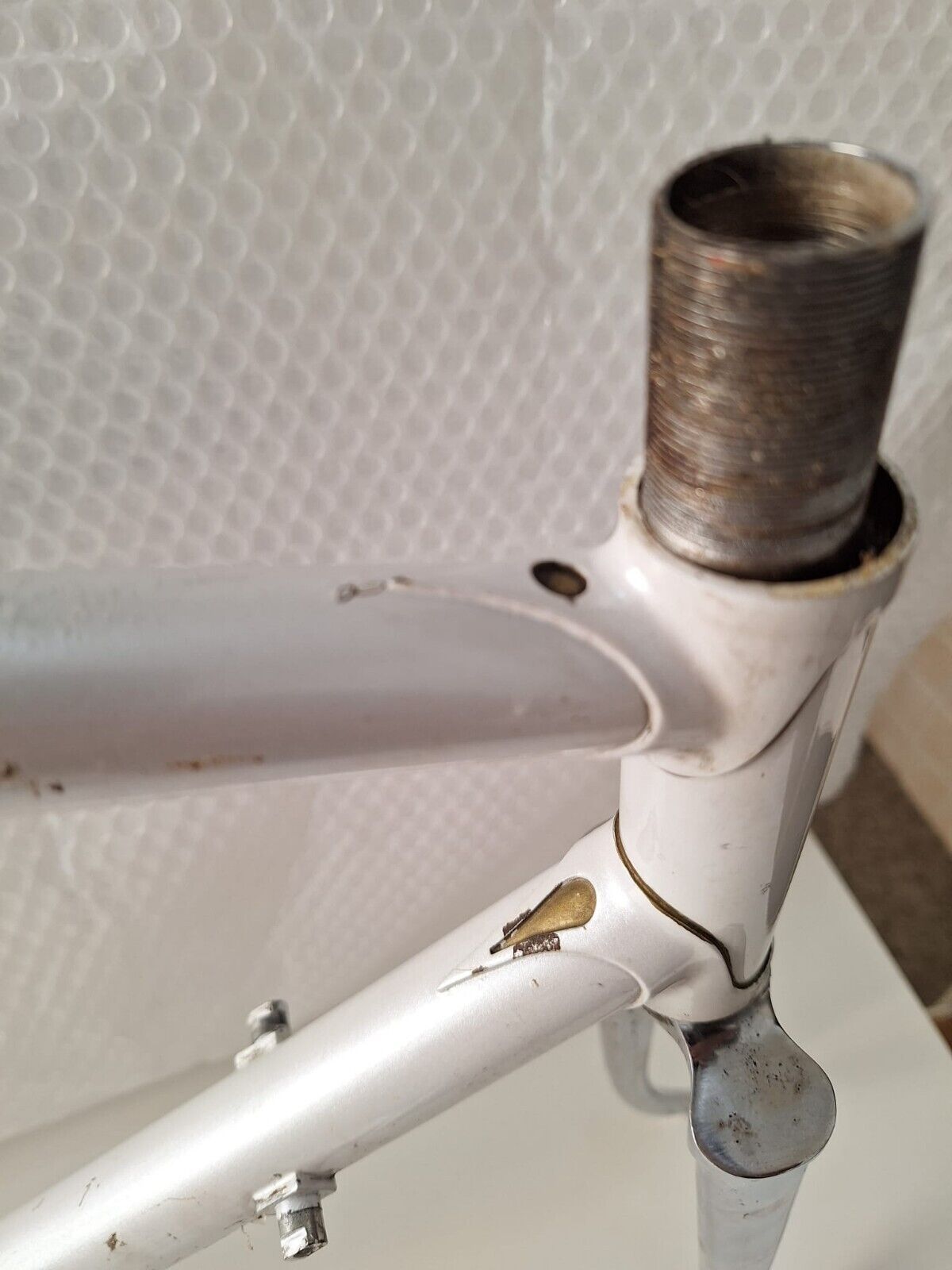

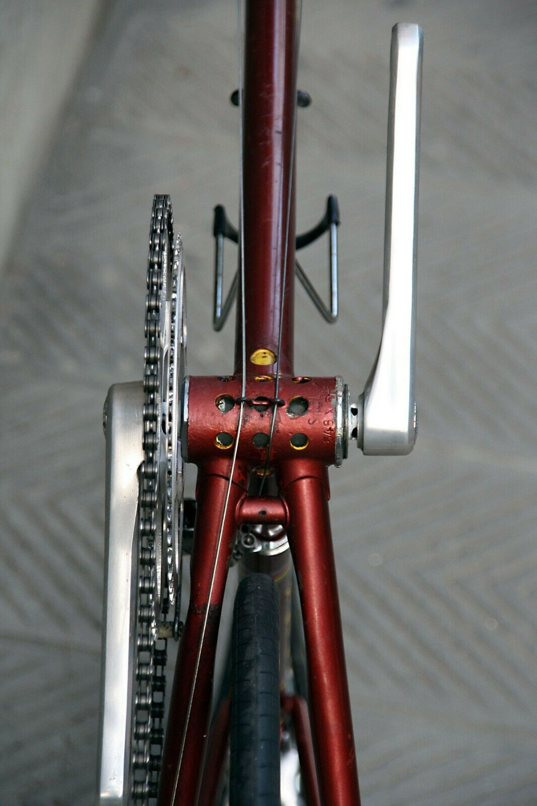

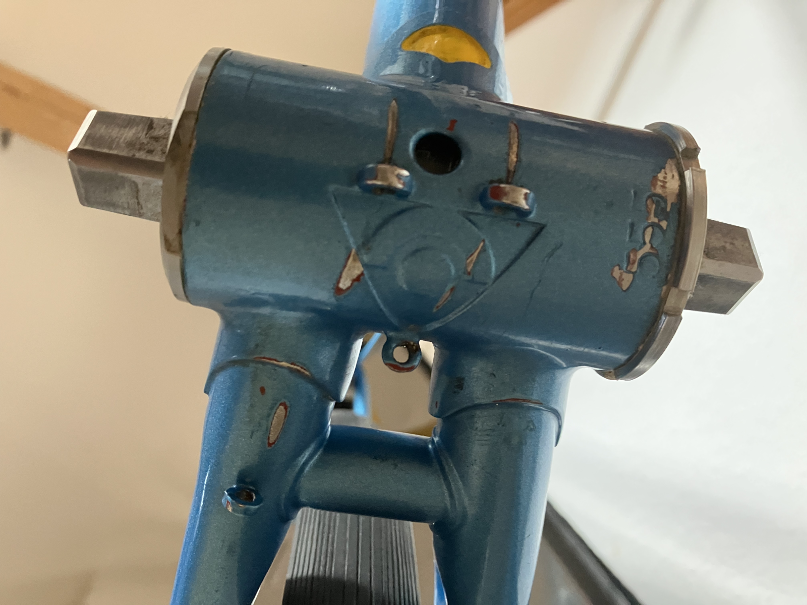

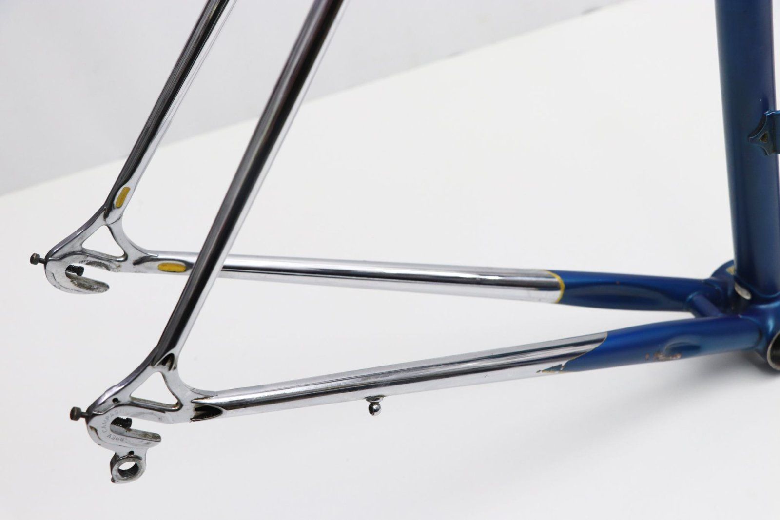

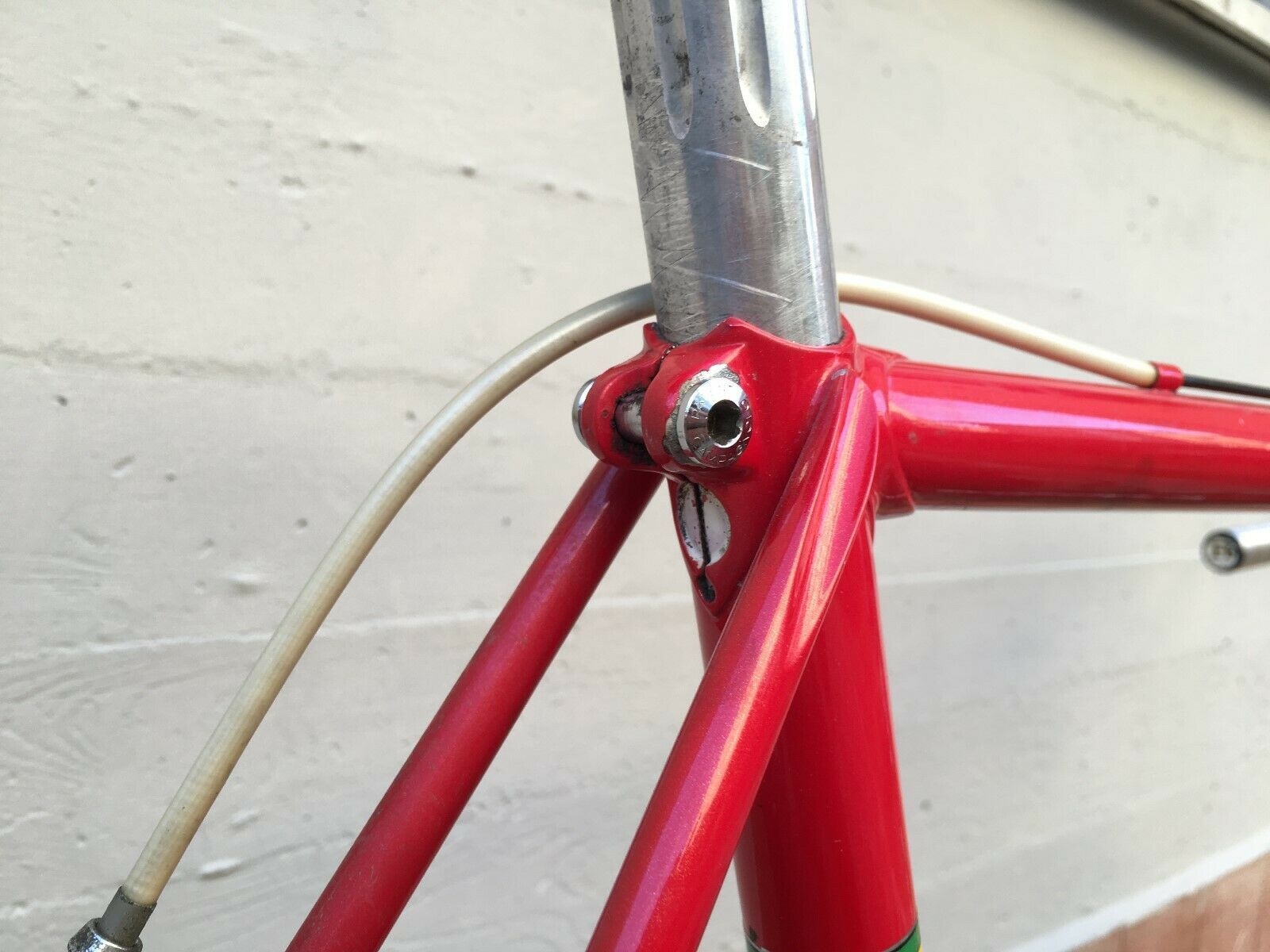

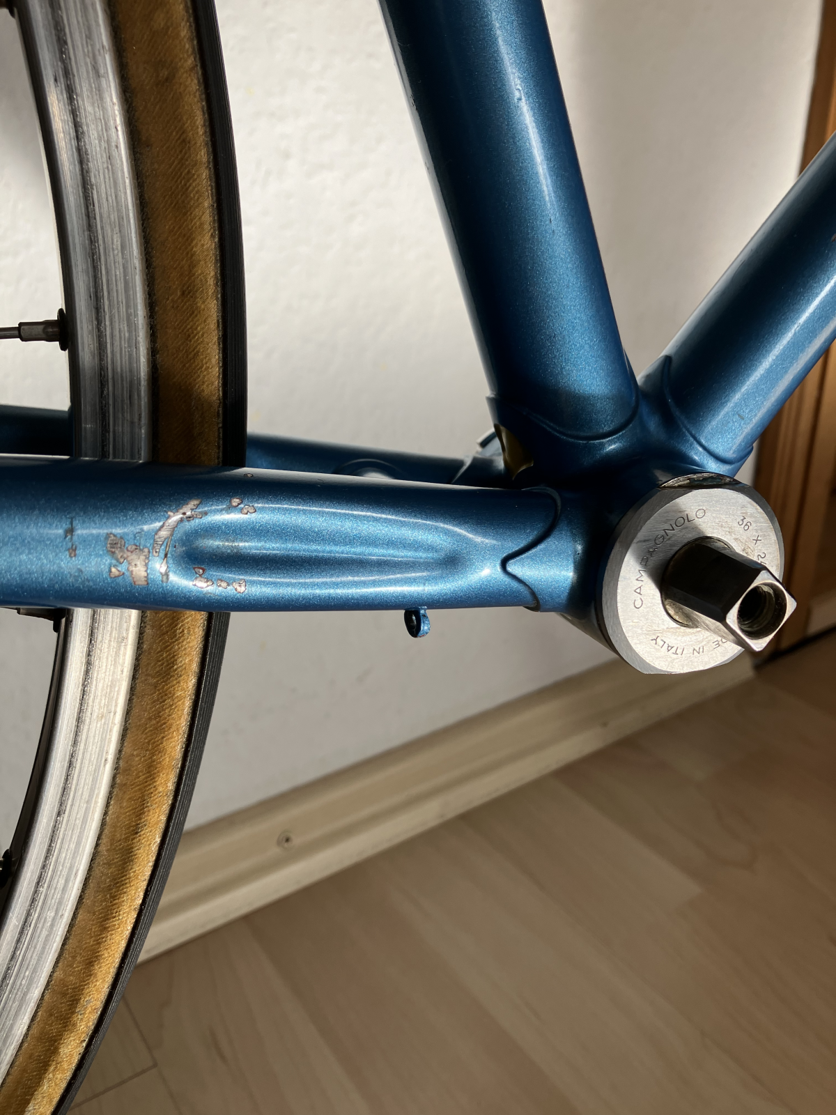

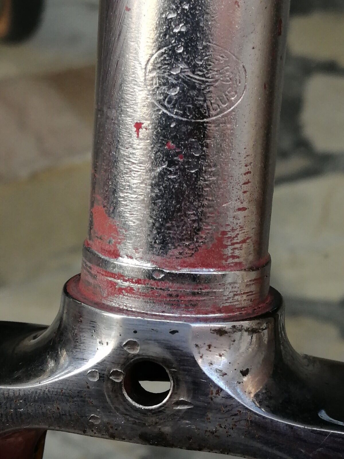

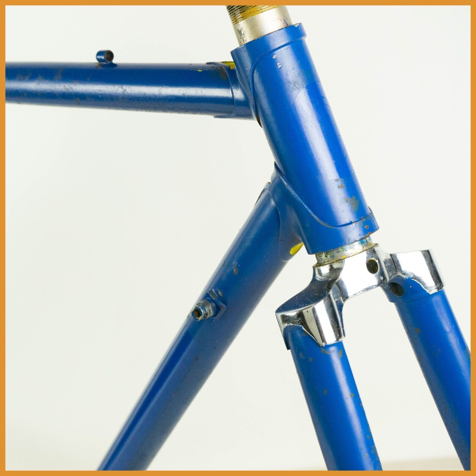

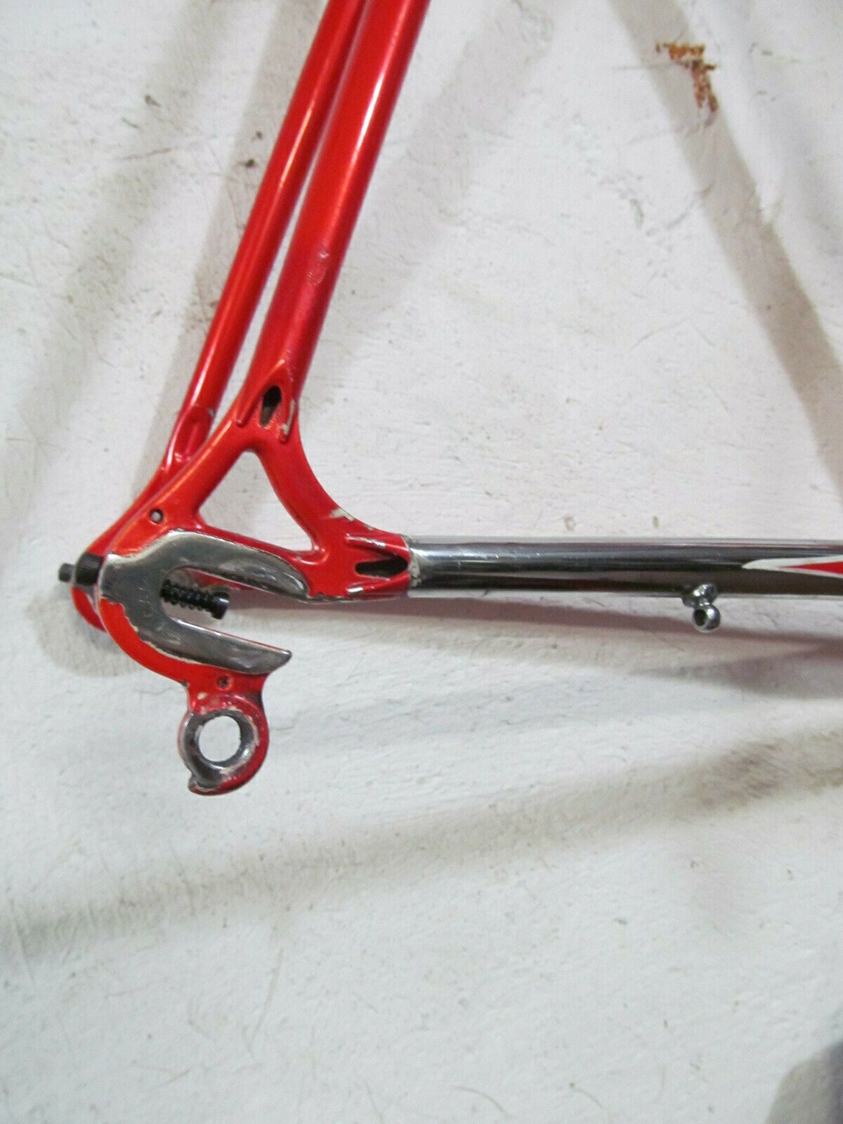

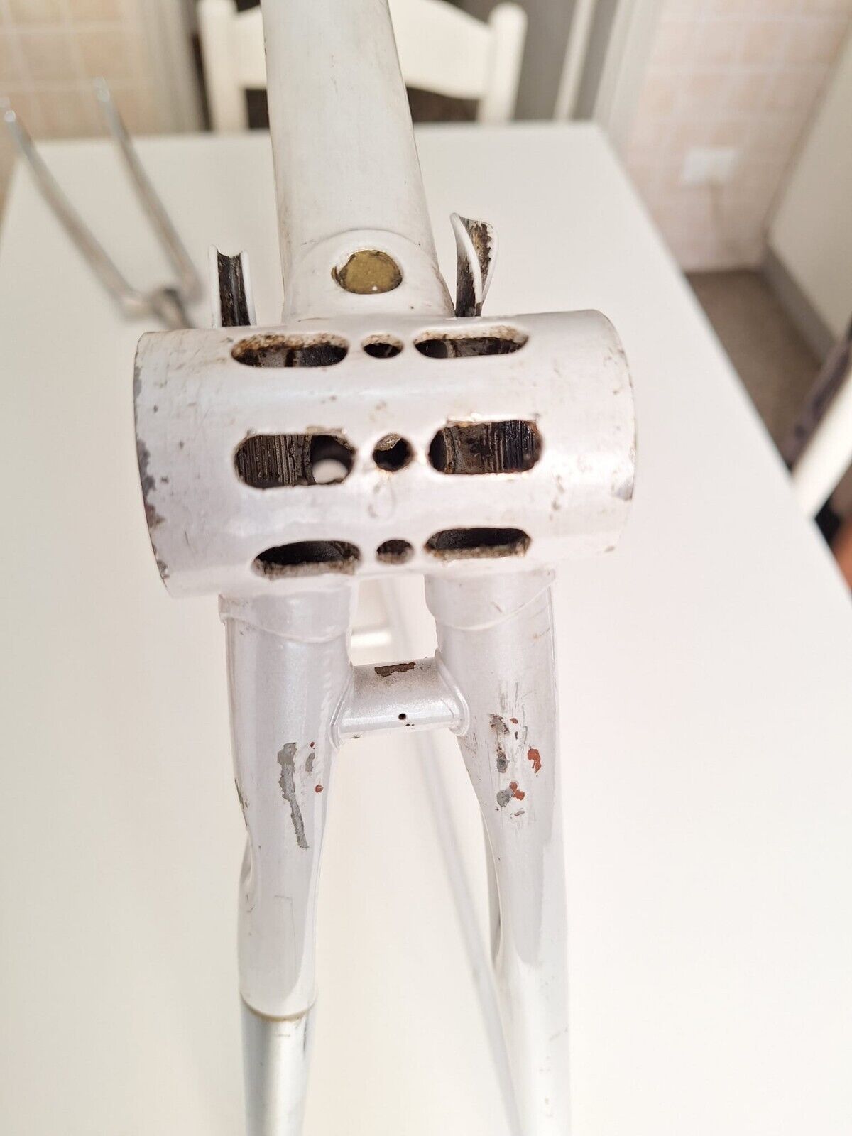

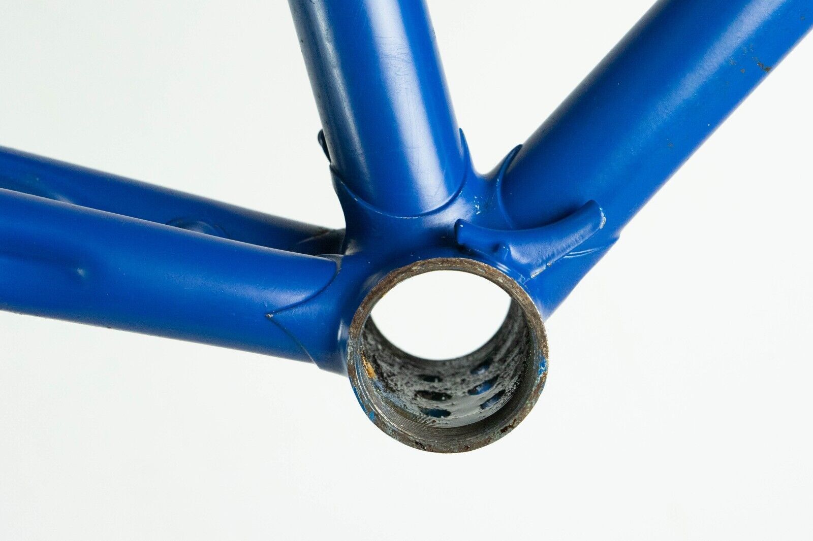

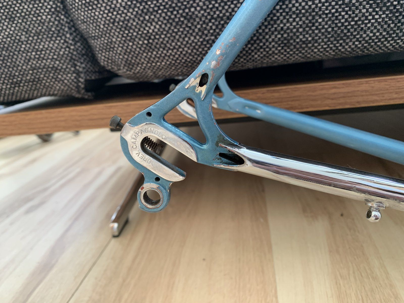

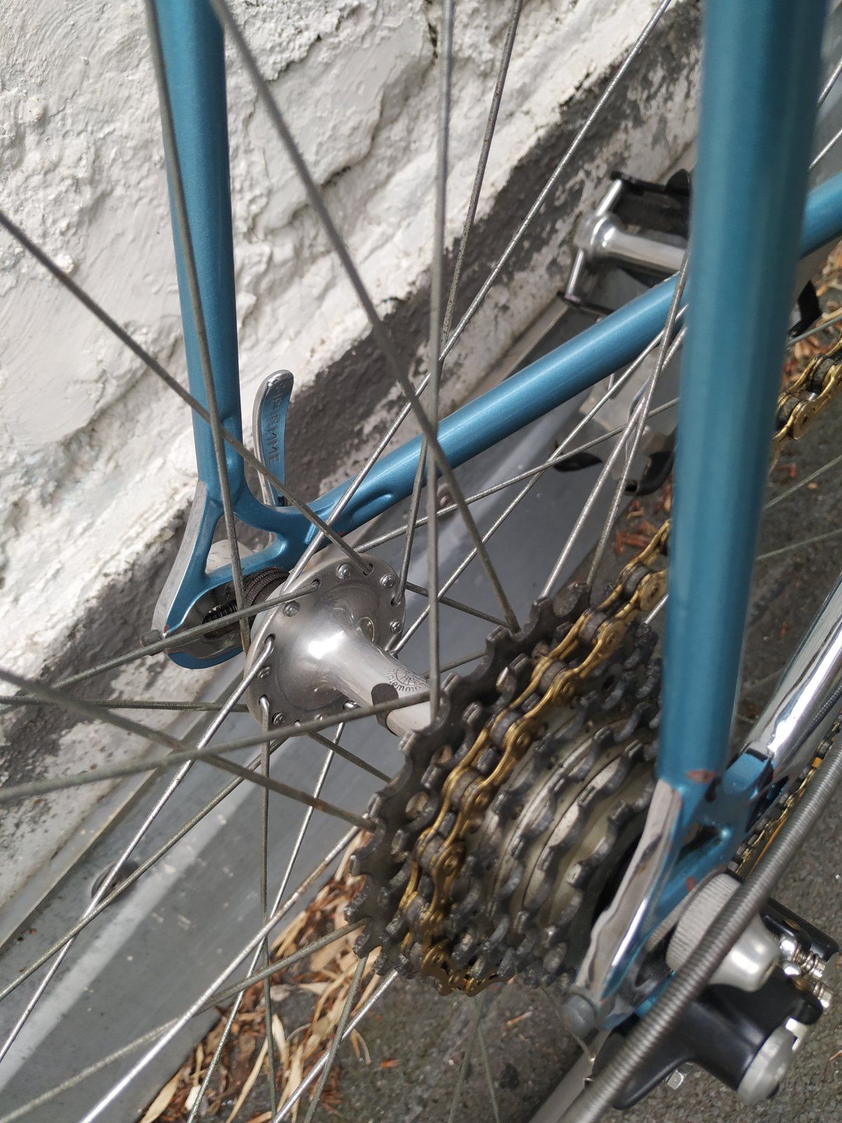

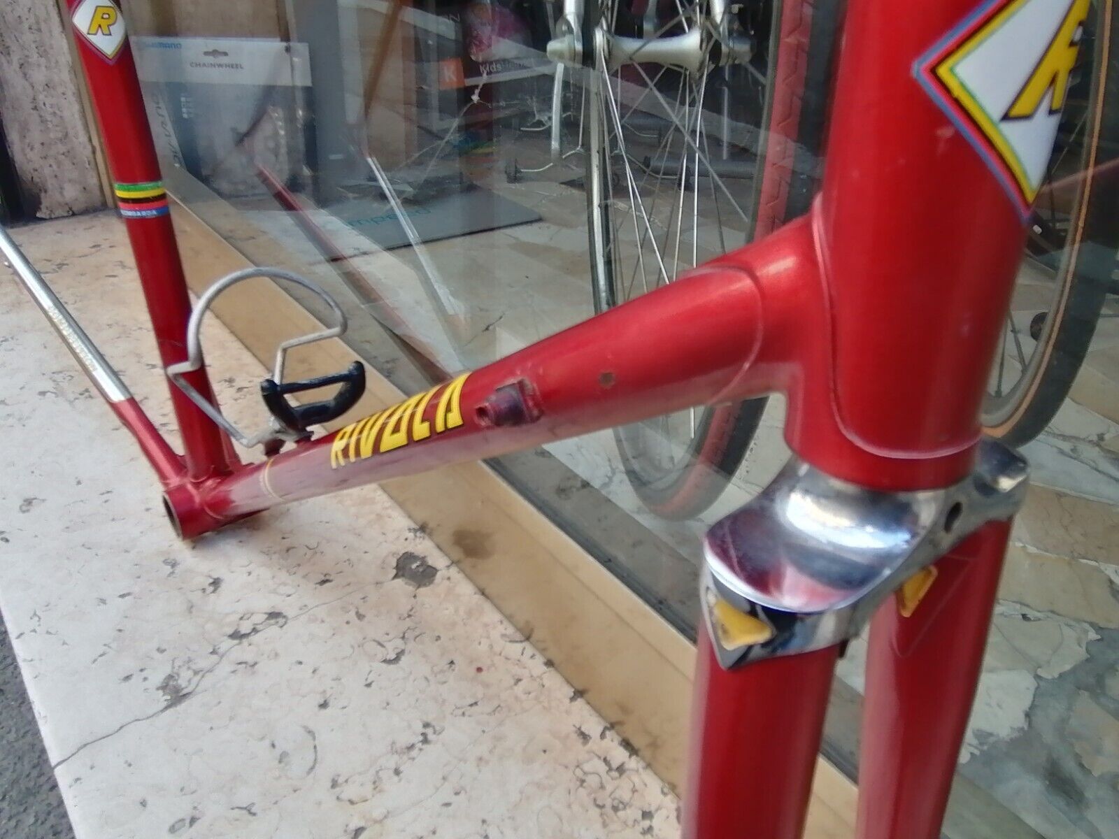

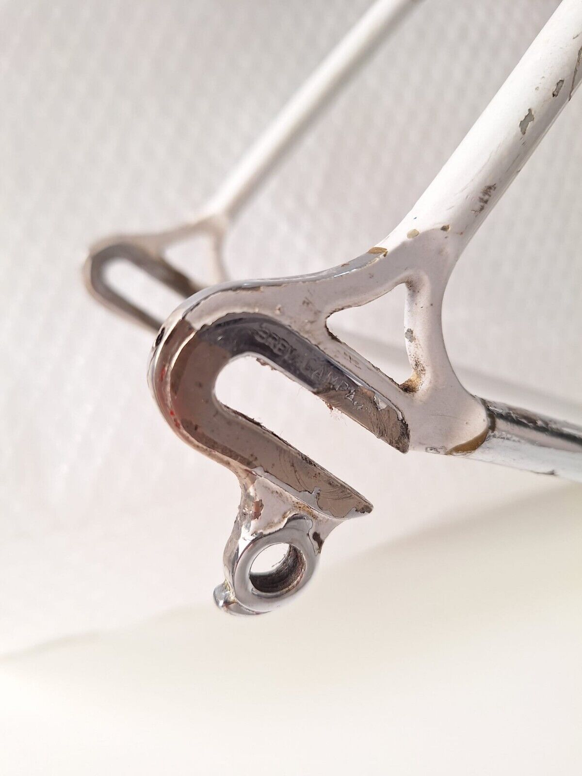

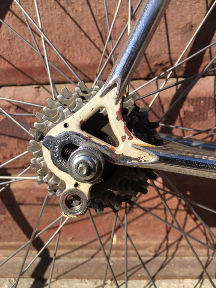

Rivola Superleggera 363
Campagnolo 1010/b porta catena dropouts
Columbus SL tubing
Cinelli SCM bottom bracket shell
Cinelli SC fork crown
Cinelli CS lugs, still stamped
