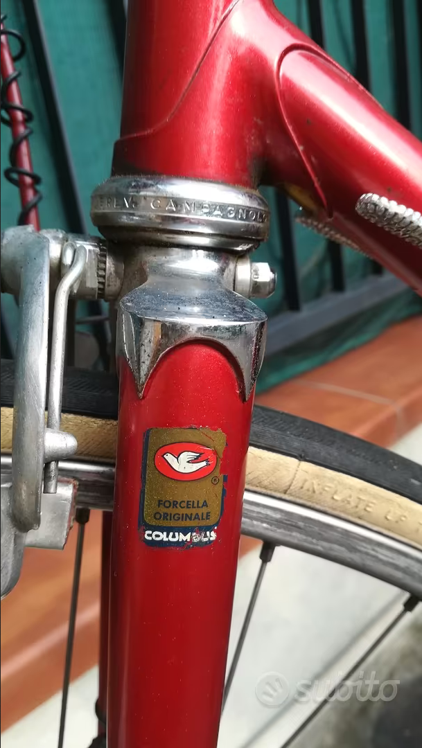

avi.1990 besorgt sich ein R - Ravi P. presents Rivola
Re: avi.1990 besorgt sich ein R - Ravi P. presents Rivola

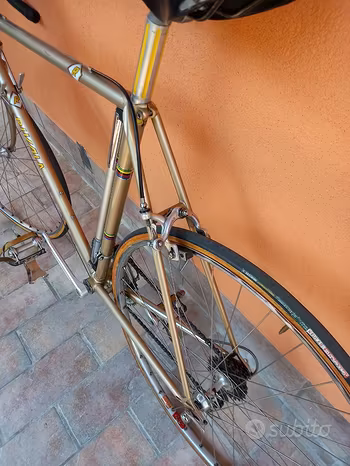

nicht dette, ist ja auch so 58 cm M-M mit verlaengertem Sitzrohr plus 26" LRS...

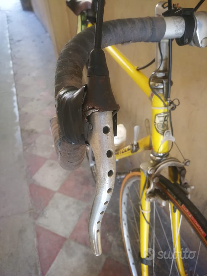

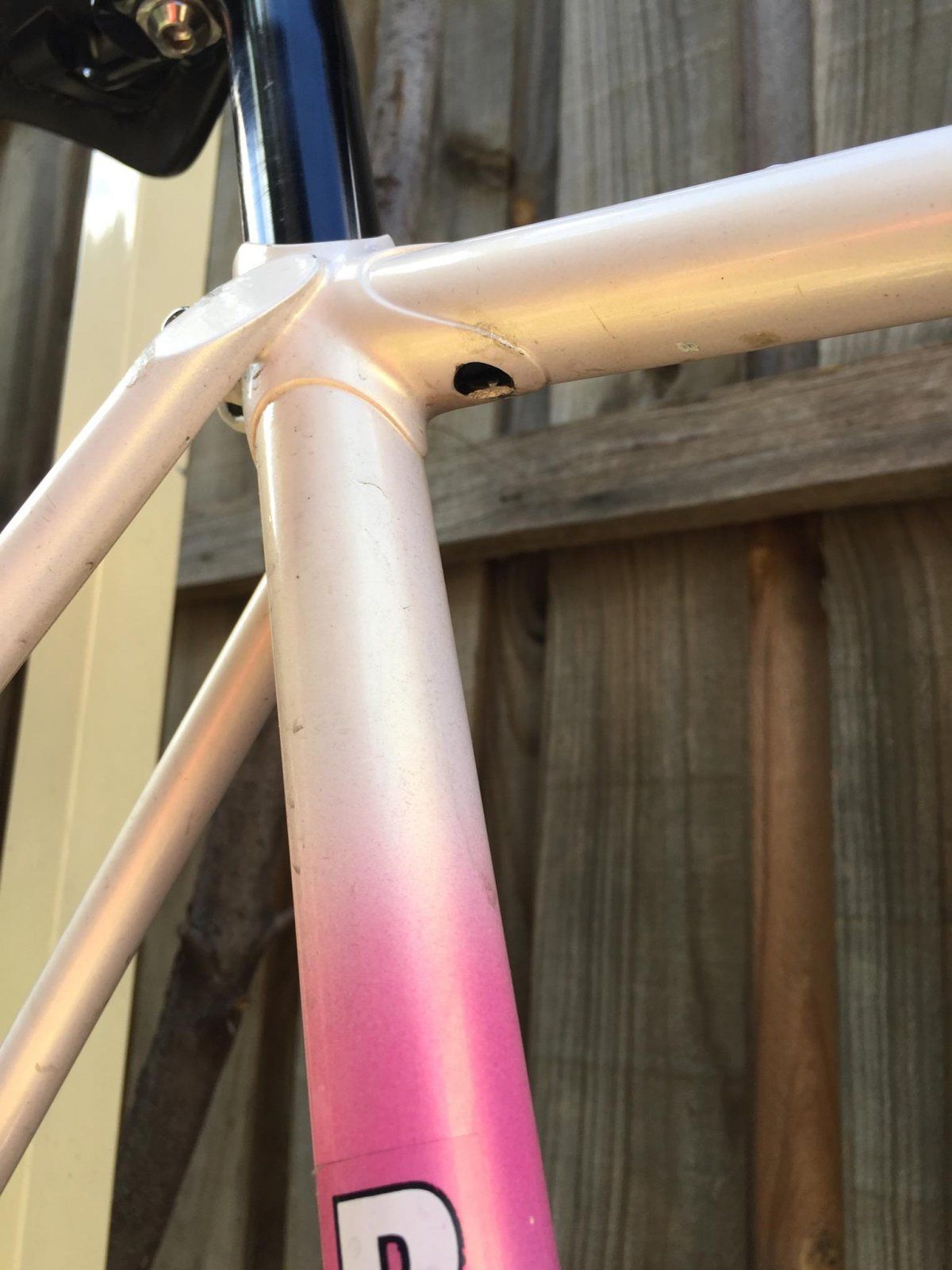

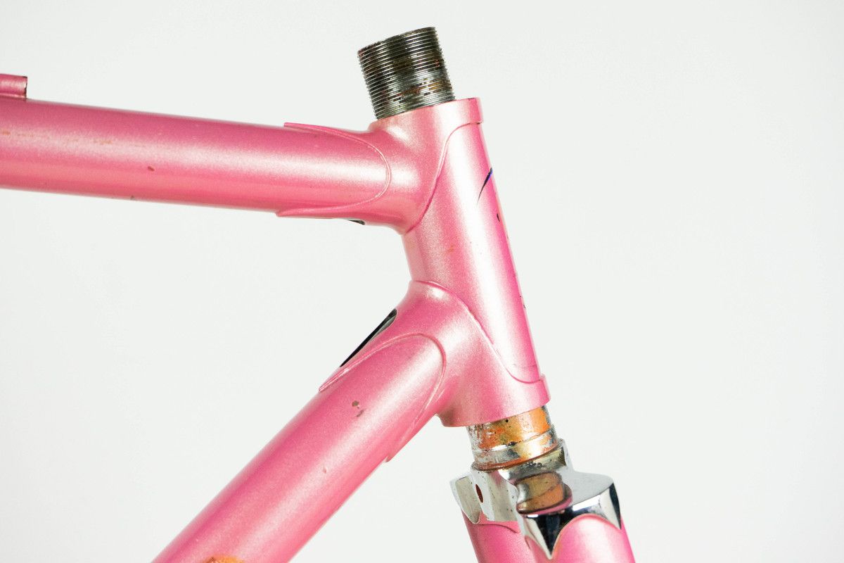

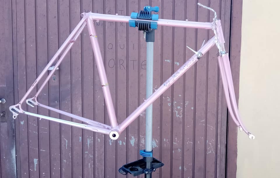

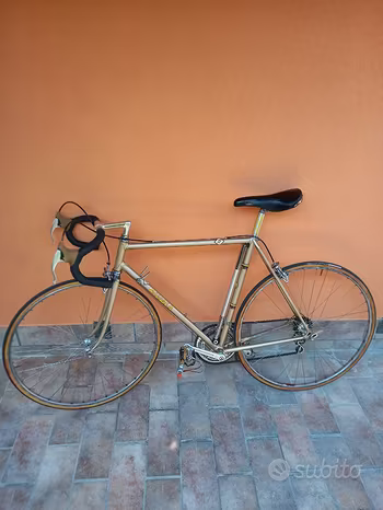

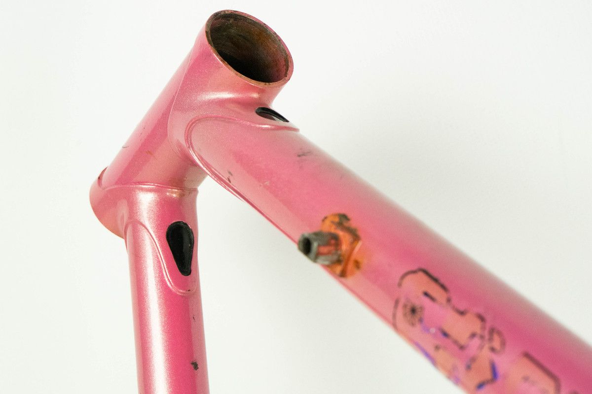

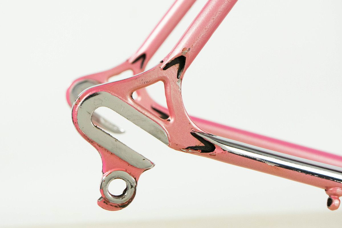

Servus,
habe jetzt von Gianni Rivolas Bruder ein paar Infos zum Rad bekommen.
Es wurde damals für einen Amateur Fahrer entworfen...ganz speziell für ein Bergzeitfahren. Schon irgendwie stark😄
Der Fahrer muss 2m gross gewesen sein. Die kleinen Räder wurden primär wegen der kürzeren Übersetzung verwendet.
Mit meinen 185cm geht das relativ gut wenn der Sattel auf der niedrigsten Stellung ist. Irgendwo hab ich ein Bild von einem ähnlichem Rad mit einem so langen Sattelrohr. Da wird eine Sattelkerze verwendet. Der Sattel ist direkt über dem Rohr geklemmt. Mit einer Standard RR Sattelstütze verliert man da einige cm.
Geplant ist eine Galli Aerodynamic KL Schaltung. Liegt schon bereit.
Die durchbrochene Galli Schalthebel habe ich auch schon....leider fehlen die Schrauben und Blättchen dazu.
Kurbel, Bremsen und Bremshebel wird was von Gipiemme.
Lenker wird ein Belleri Zeitfahrlenker werden...damit sieht die Geometrie irgendwie "etwas" stimmiger aus.
Bremszüge werden über diese Mavic Kunstoff Bögerl/Stöpsel oben in den Lenker geführt.
LRS ist für clincher. Hätte noch kleine Fiamme Felgen für Schlauchreifen....mal sehen.
Wenn alle Teile beinand sind gehts los.

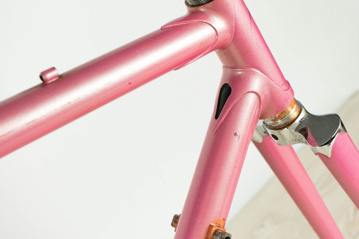

die Informationen praktisch aus erster Hand uebermittelt durch des Rahmenbauers Gianni s Bruder Fausto.
Chapeau! Meraviglioso! Die Anekdote der gar symbiotischen Beziehung des Vaters Giovanni Rivola zur Radwelt, von Passion und Hingabe gepraegt, welche ueber das Wirtschaftliche hinausging - andere/vergangene Zeiten.
Bin auf den Aufbau gespannt!

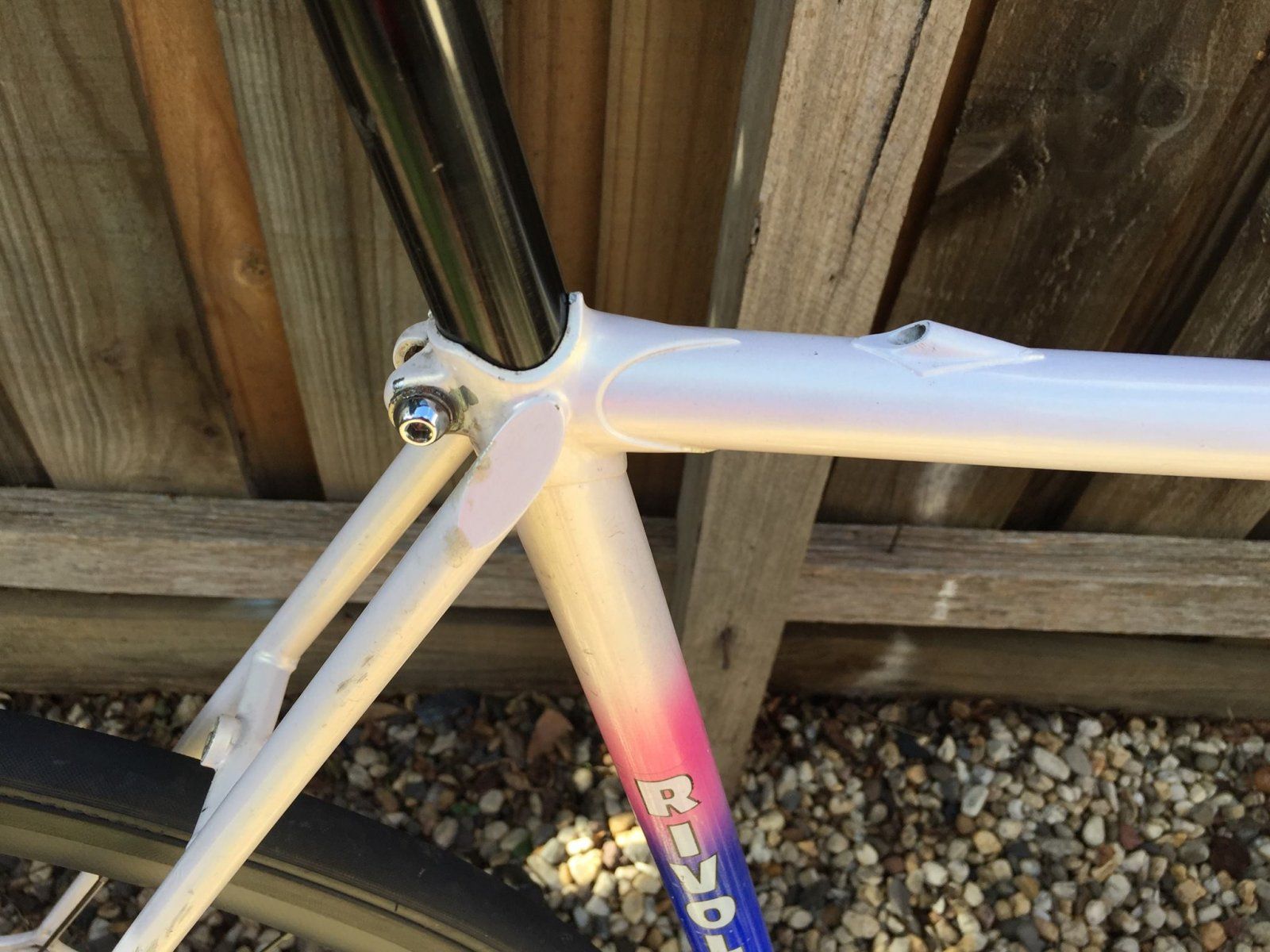

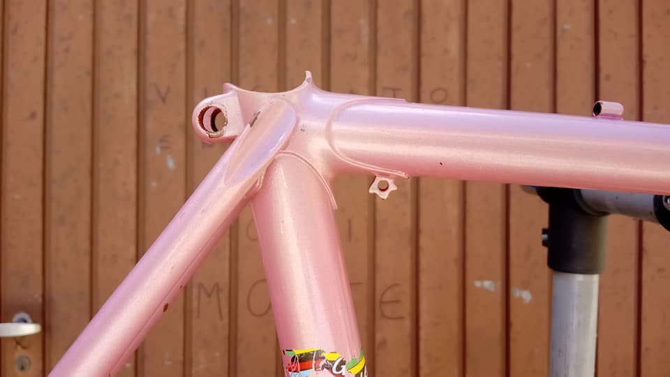

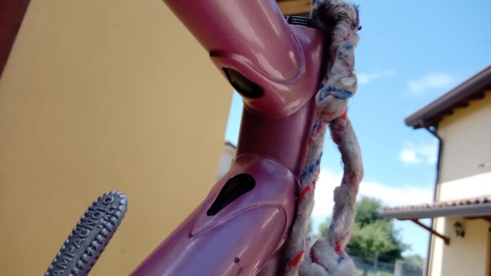

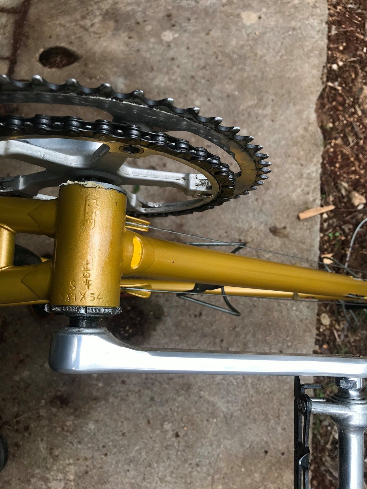

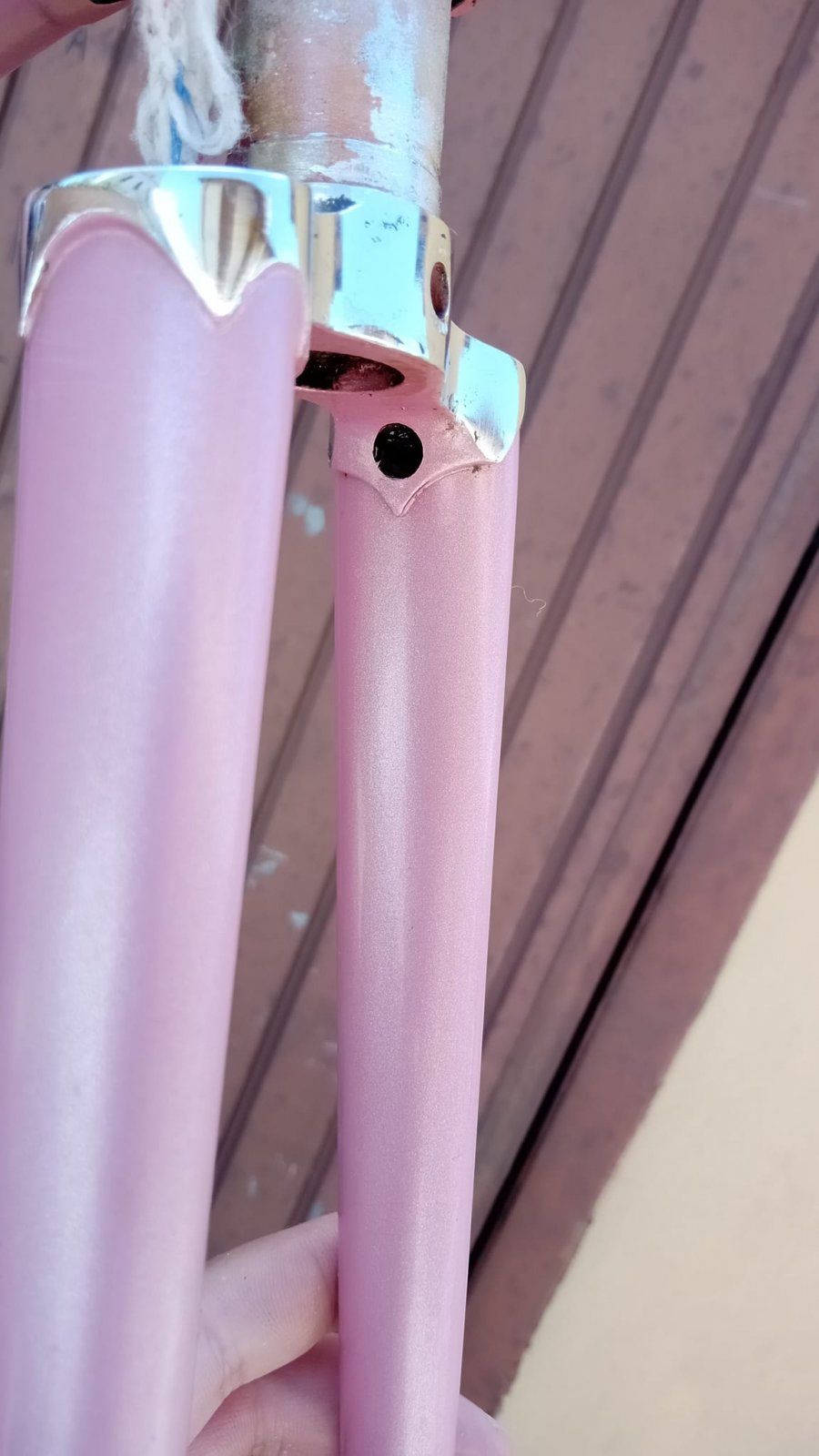

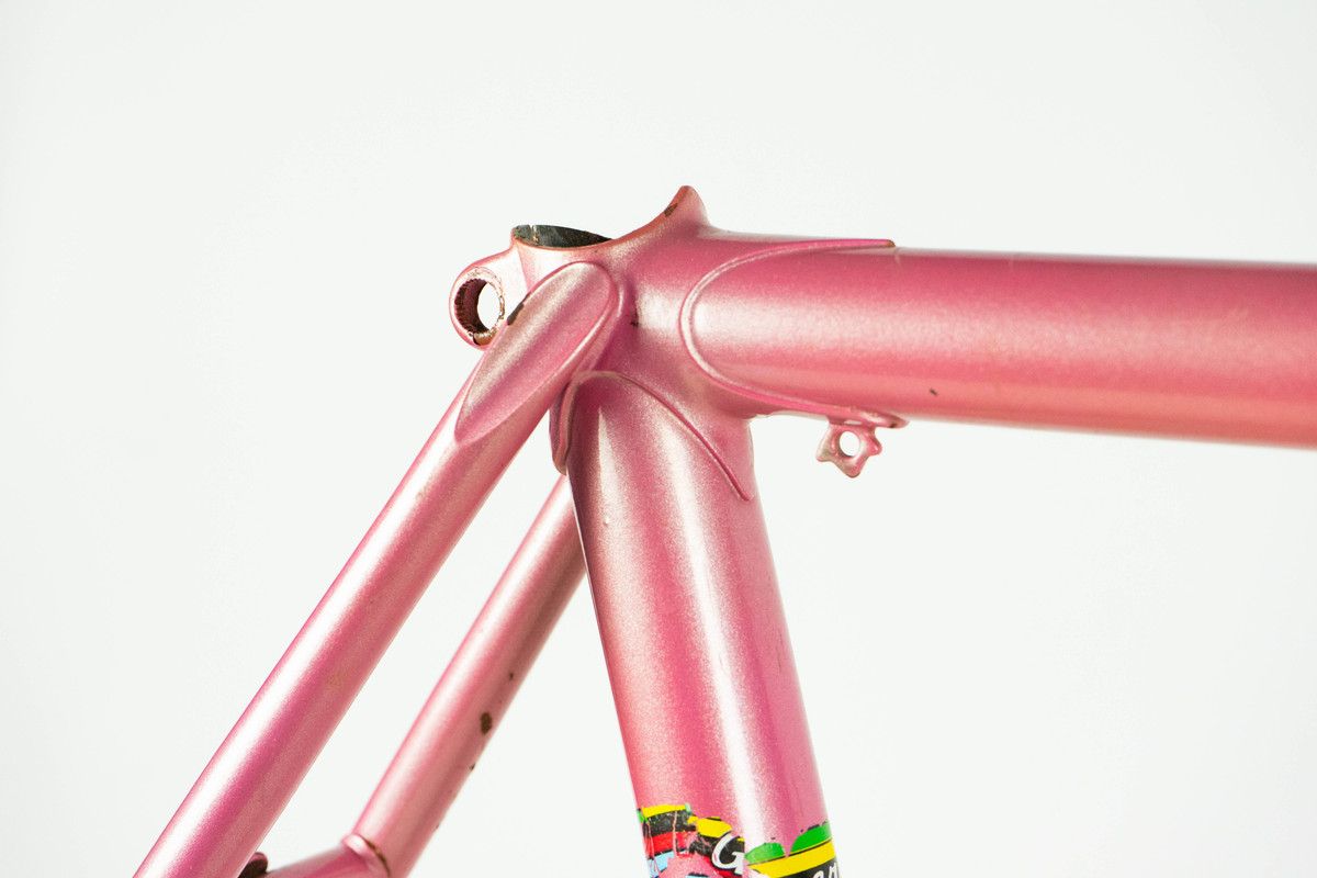

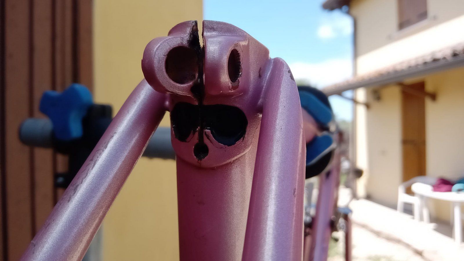

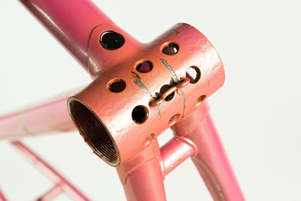

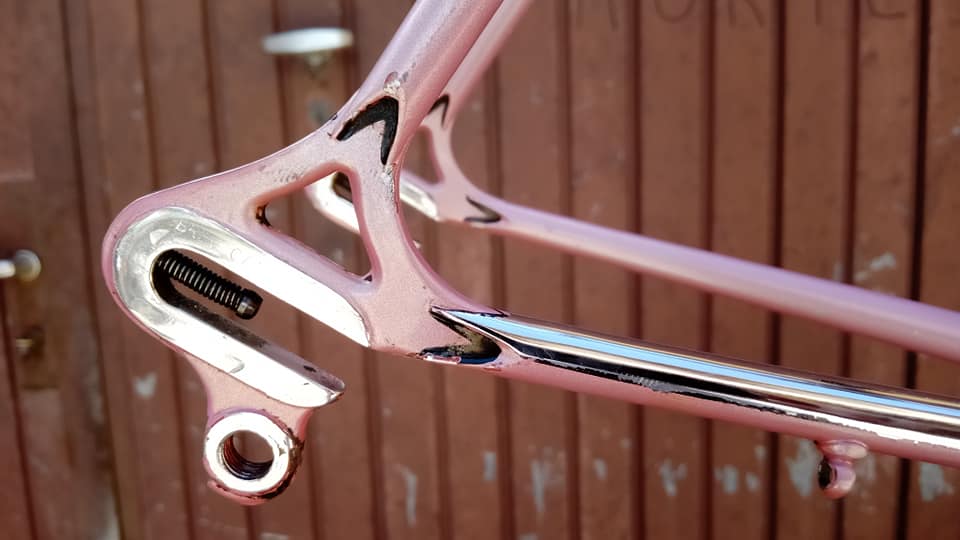

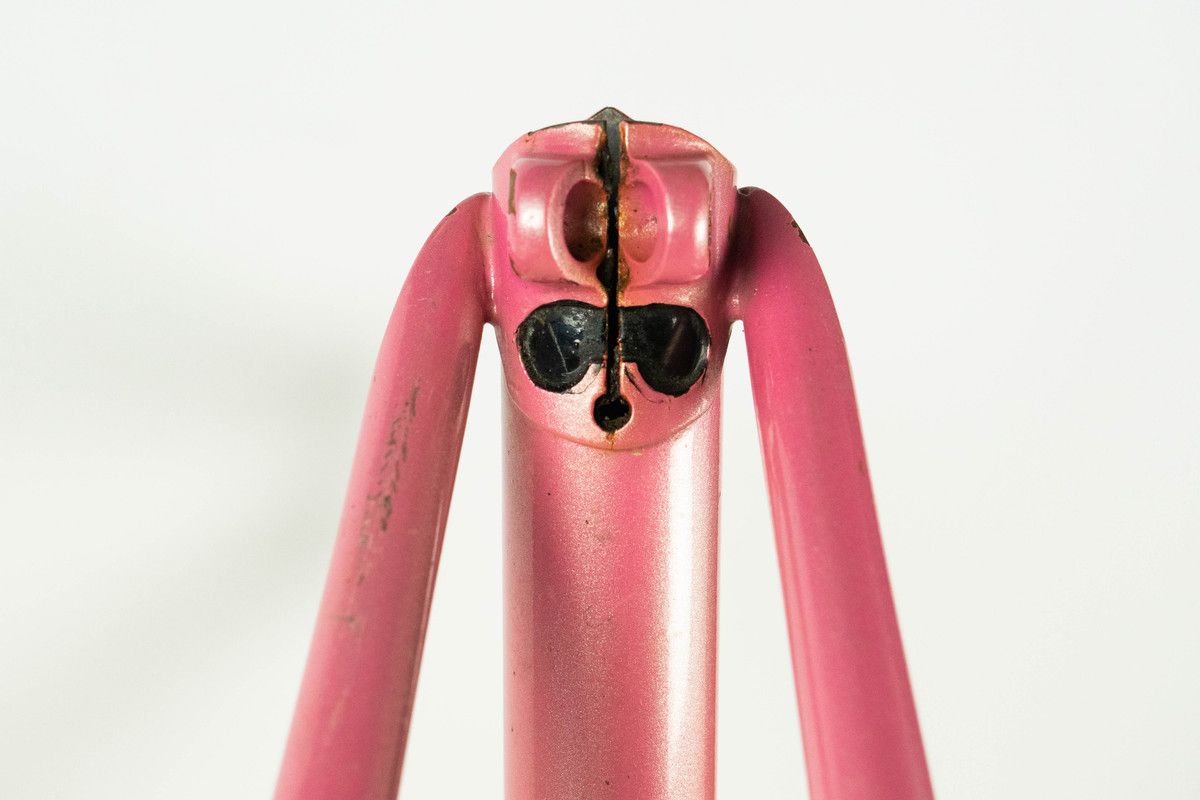

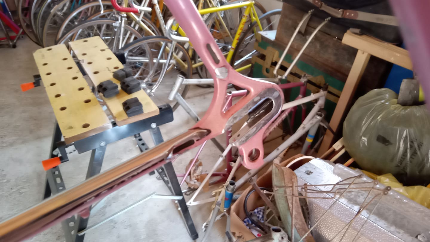

Gabelkrone*, Sattelmuffe*, Steuerrohrrmuffen* unpassend zu den "Oberrohrbremszugaerooesen", die kamen nachtraeglich dran wie der paint-job 👗
*artigiano maestro Chiesa / Rivola Stile/style - 20h for a frame! (almost 3 workdays!!!)
pin & pinning-pinned and partially brazed over coal forge / spina & puntatura e parzialmente brasata con la fucina a carbone (su base di legno docle) / Stift & (das) Stiften- gestiftet und ueber einem Kohleofen auf Weicholz Basis geloetet
rearstays & frokstays swallow tail finish/style at dropouts - foderi carro posteriore & bracci forcella verso forcellini a coda di rondine - Hinterbaustreben & Gabelarme zum Ausfallende im Schwalbenschanz Stile
etc.
