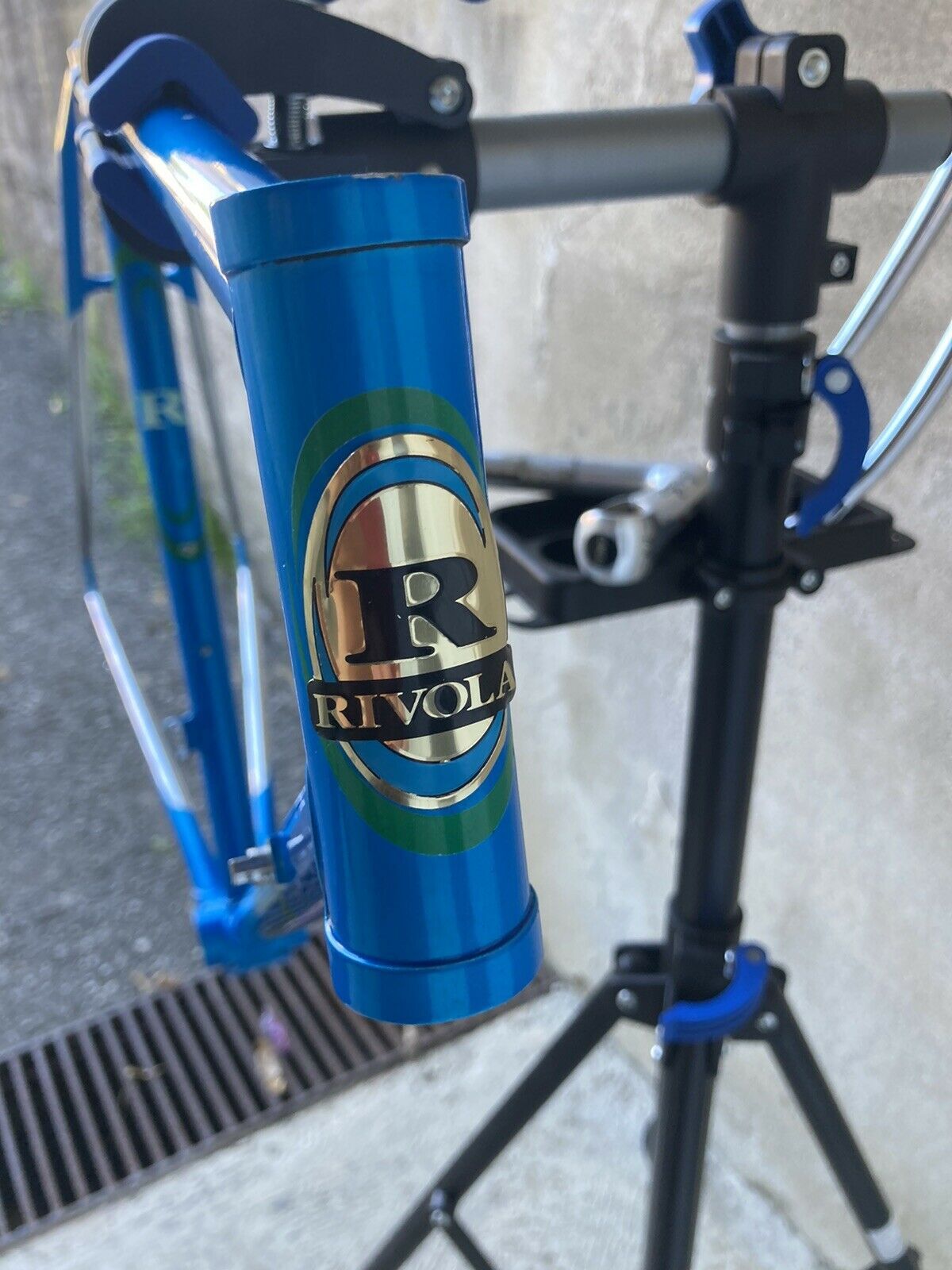

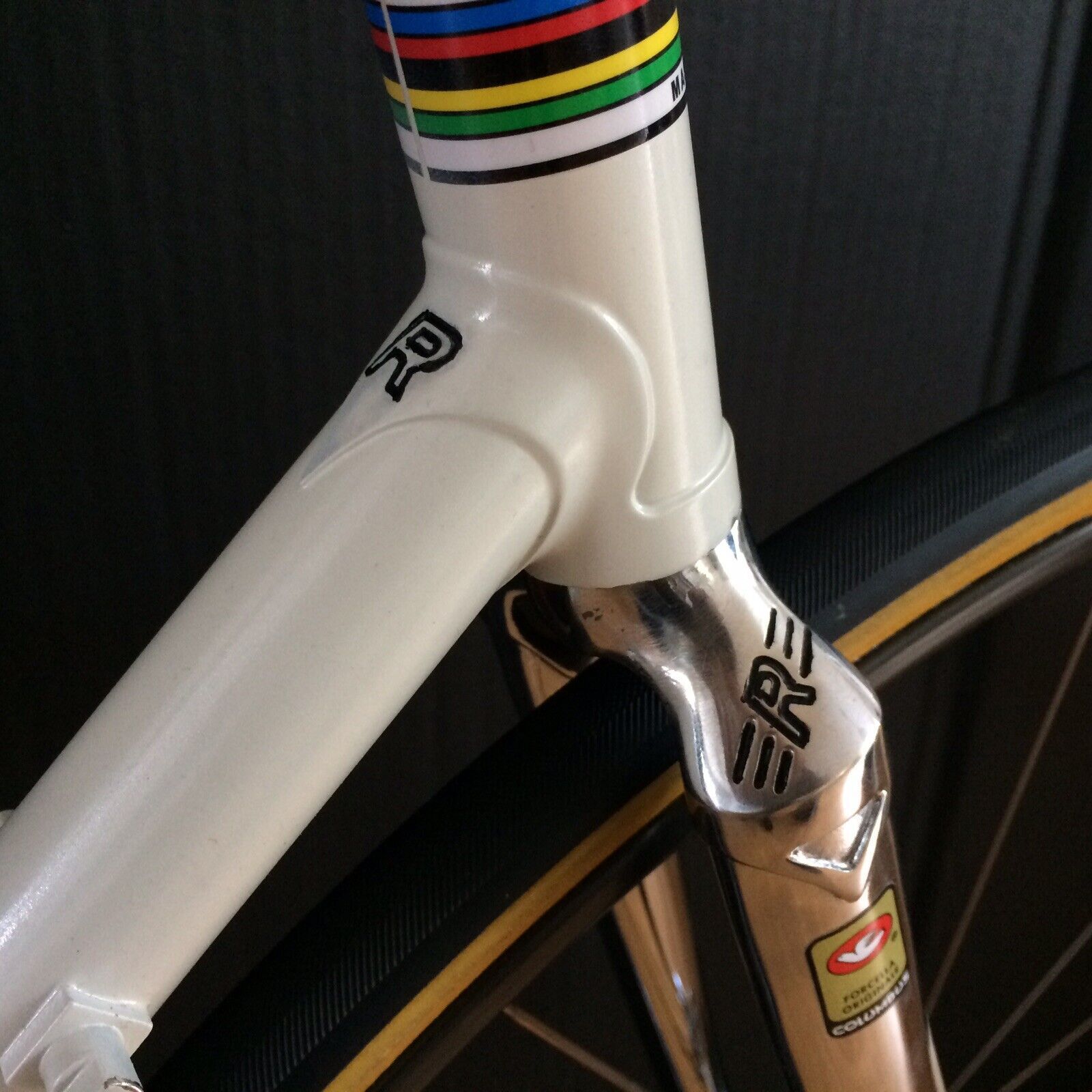

avi.1990 besorgt sich ein R - Ravi P. presents Rivola
Rivola
882
1984 198?

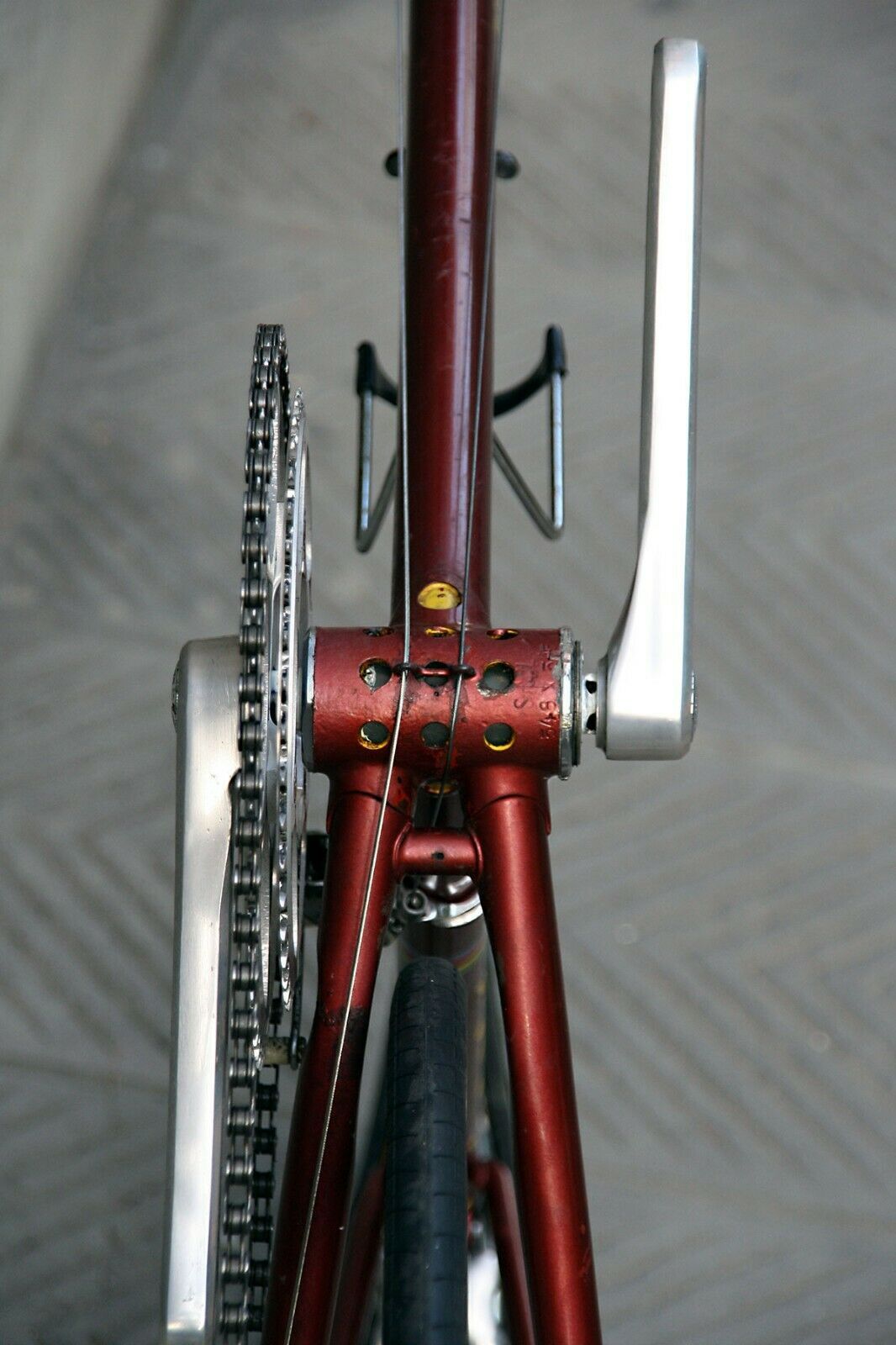

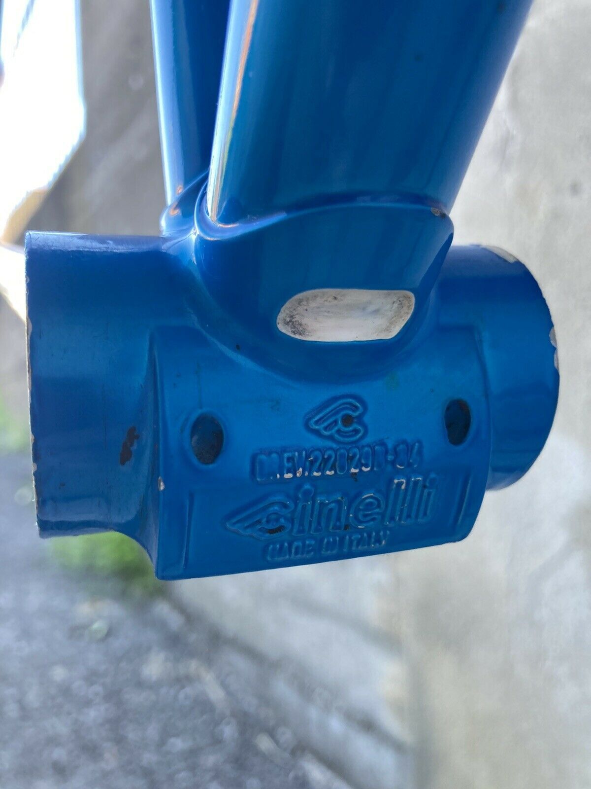

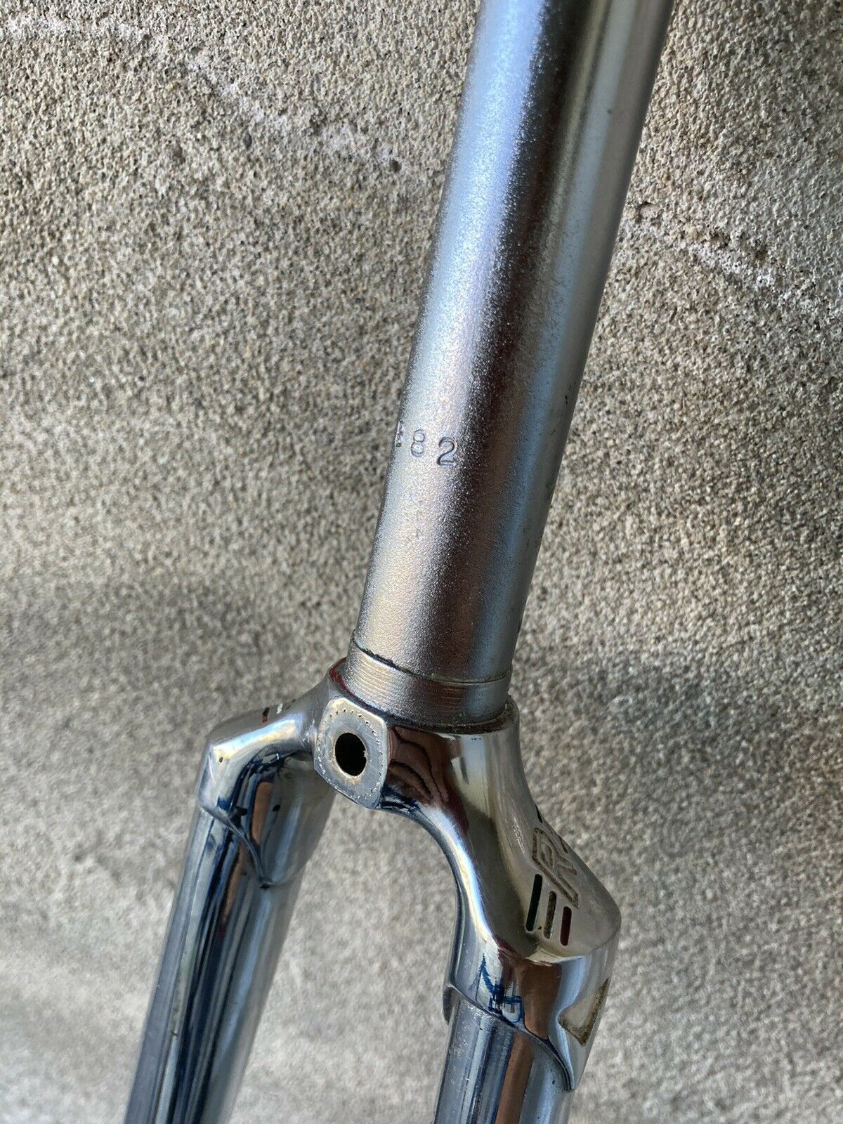

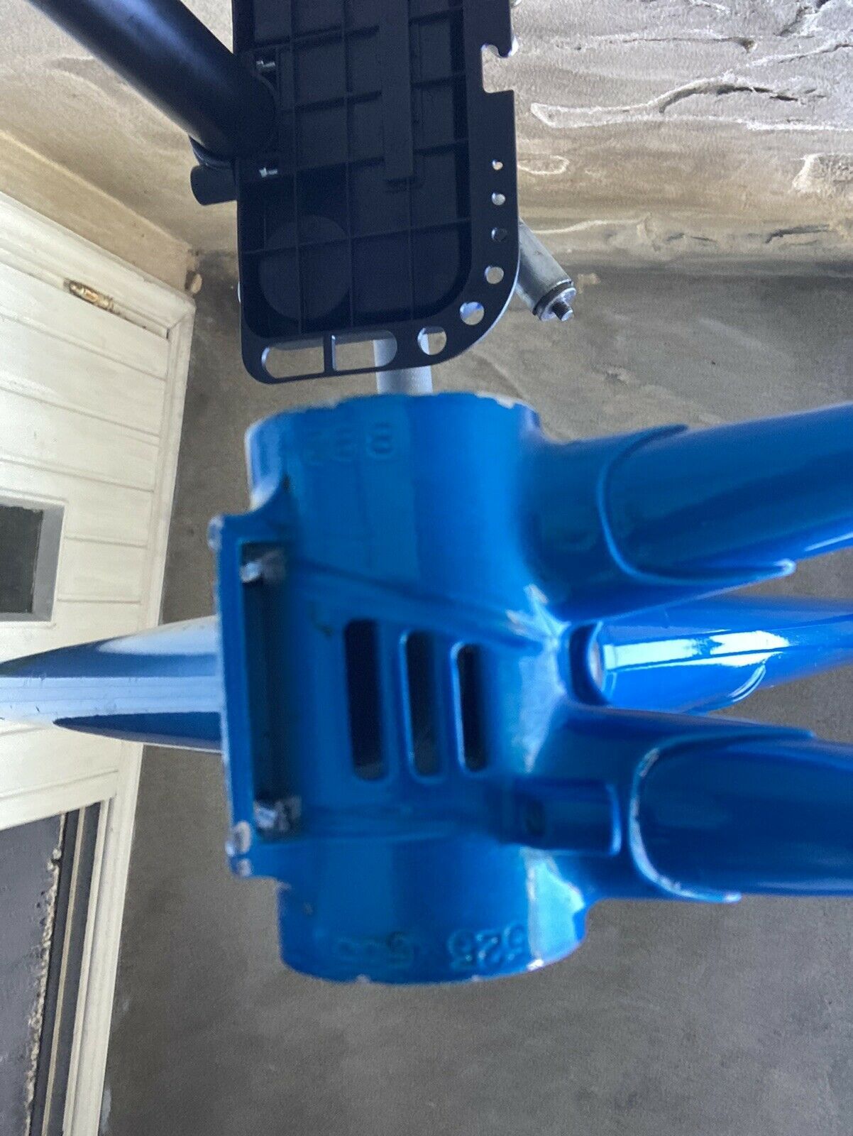

Cinelli Spoiler bottom bracket shell - investment cast (Cinell or some brands really advertised the air drag aerodynamics of the bottom bracket shell... :D )

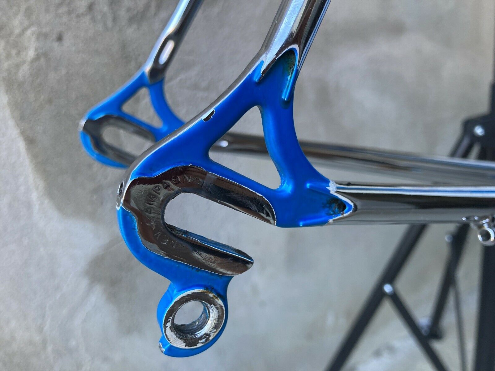

Campagnolo 1010/b (short) droputs by tecnociclo sestese
Cinelli CCA fork crown 👑 - testa forcella
seller proclaims brazed by Vetta... I say by Gianni Rivola 🙏🏾 :D
Anhang anzeigen 1023098Anhang anzeigen 1023095Anhang anzeigen 1023102Anhang anzeigen 1023094Anhang anzeigen 1023099Anhang anzeigen 1023100Anhang anzeigen 1023101Anhang anzeigen 1023096Anhang anzeigen 1023097

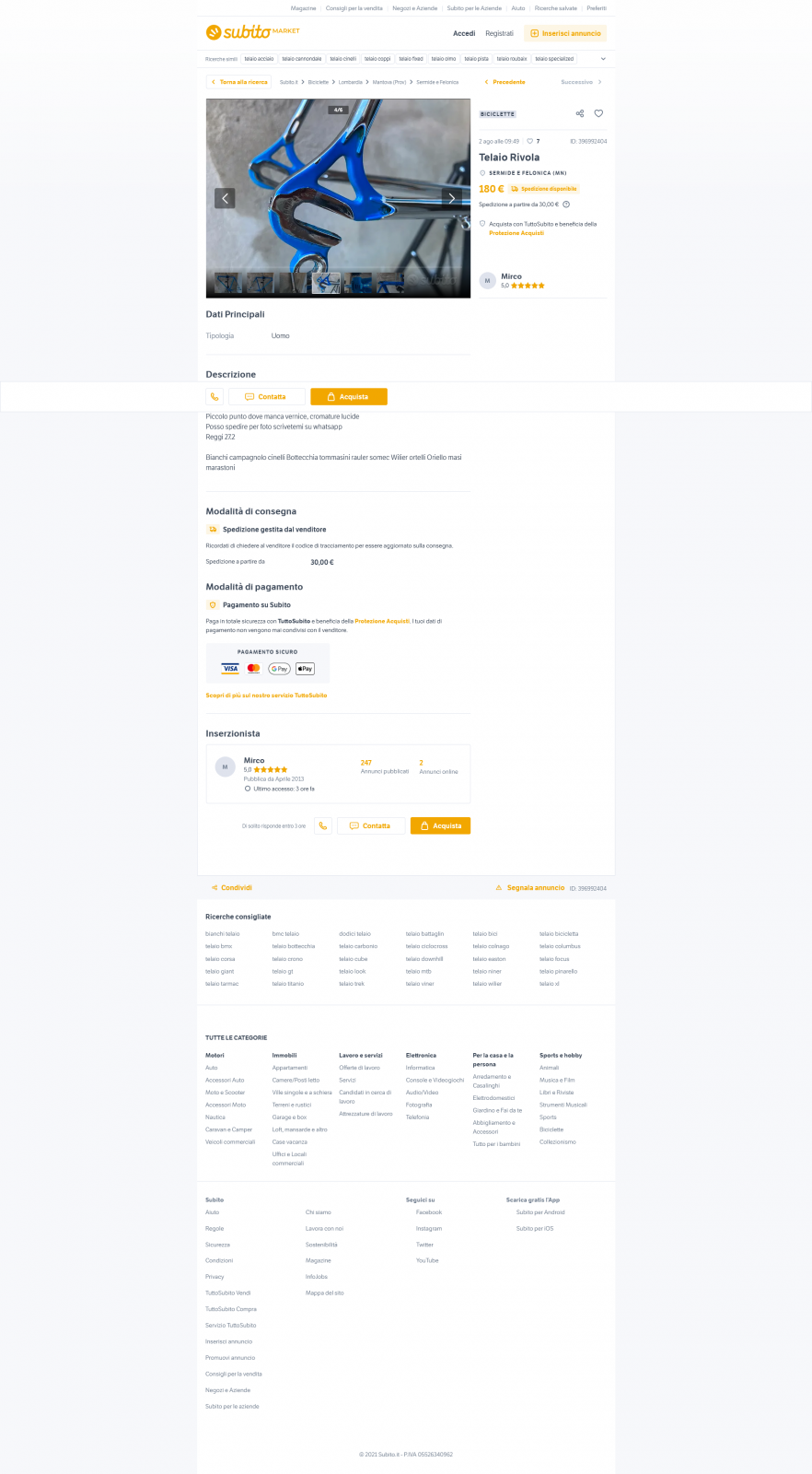

rivola-intervista-gioranle-stroia-dscn00741-jpg.1019173
Screenshot 2021-09-27 at 18-59-05 Telaio Rivola - Telaio e forcella Columbus Rivola by Vetta con foderi fratelli chiesa oder so war der Titel 😂
Screenshot 2022-07-08 at 18-43-04 Rivola Competition Rahmen - 54.0 cm-Columbus SL_SLx eBay.png

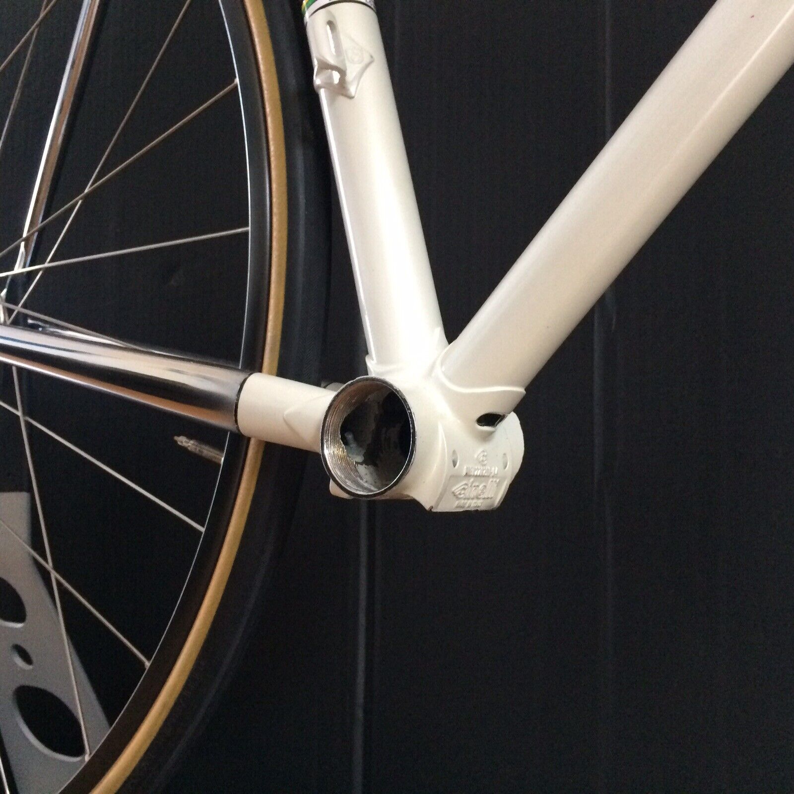

selber Rahmen ging dann von subito.it nach England und wurde eher schlecht als recht weiß neulackiert, immer der Rivola Rahmen 882 mit gestifteten Tretlagergehaeuse und Unterstreben wie Stitzrohr plus Unterrohr, wie Cinelli Oyster 105mm Vorbau mit Gianni Rivola Panto :D

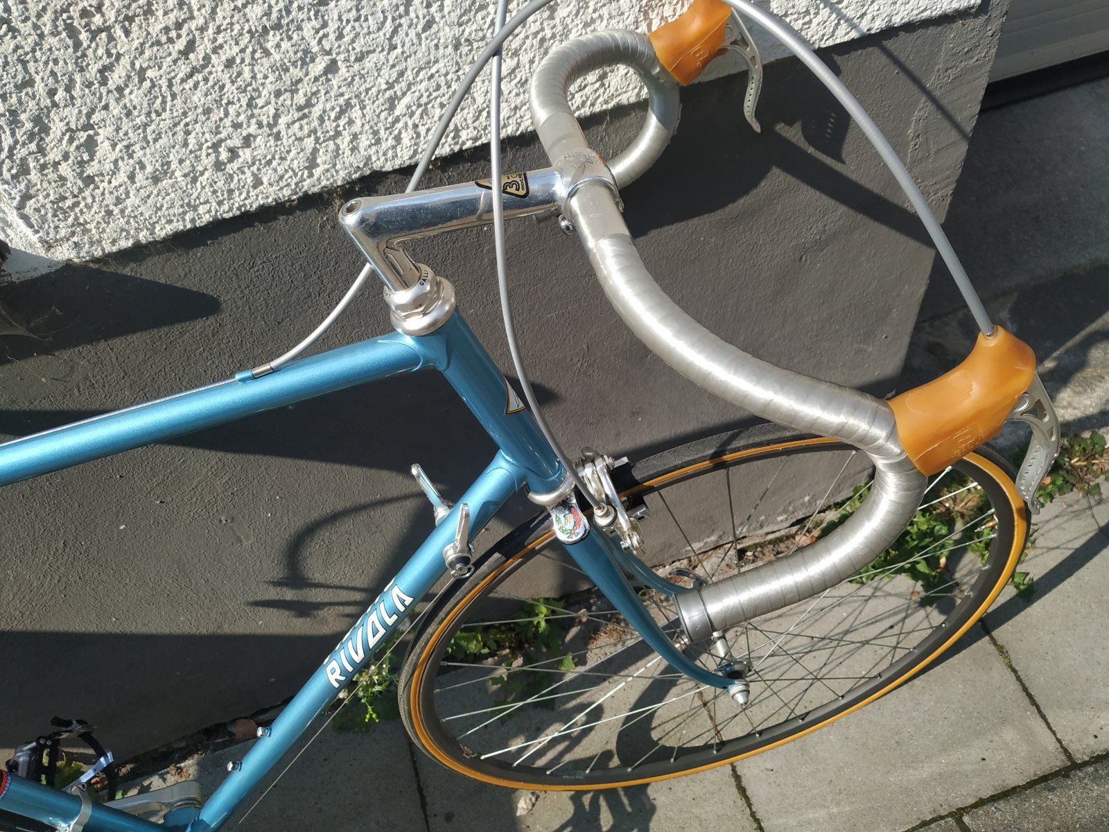

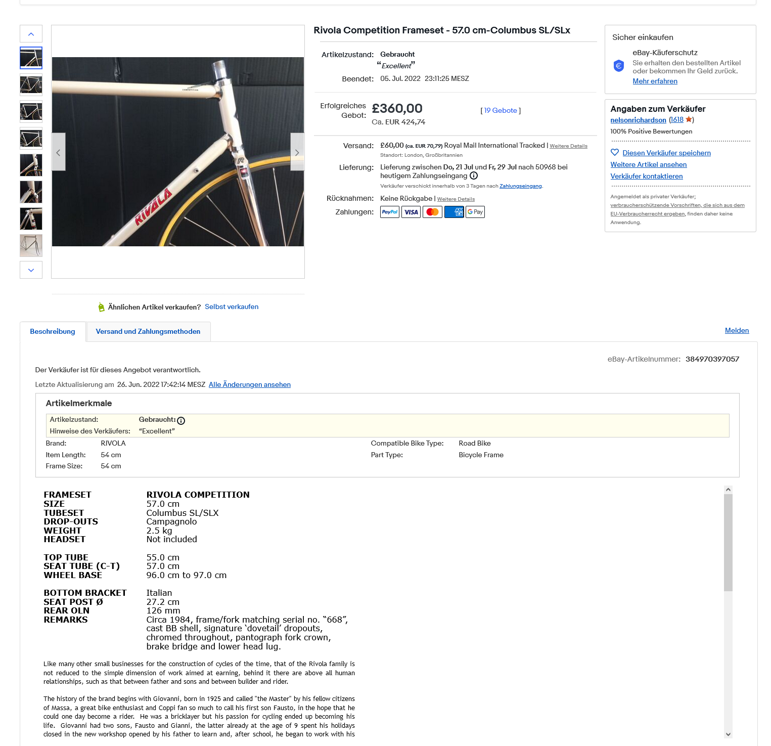

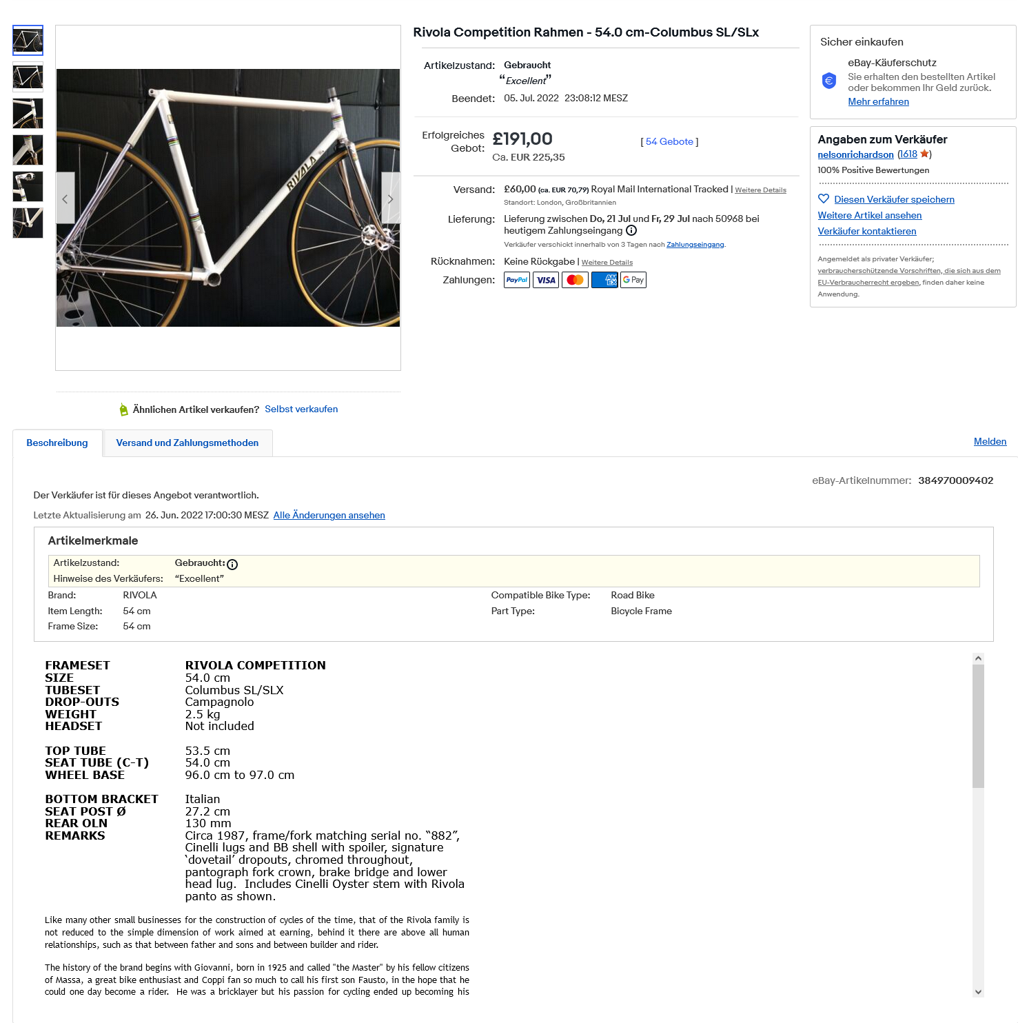

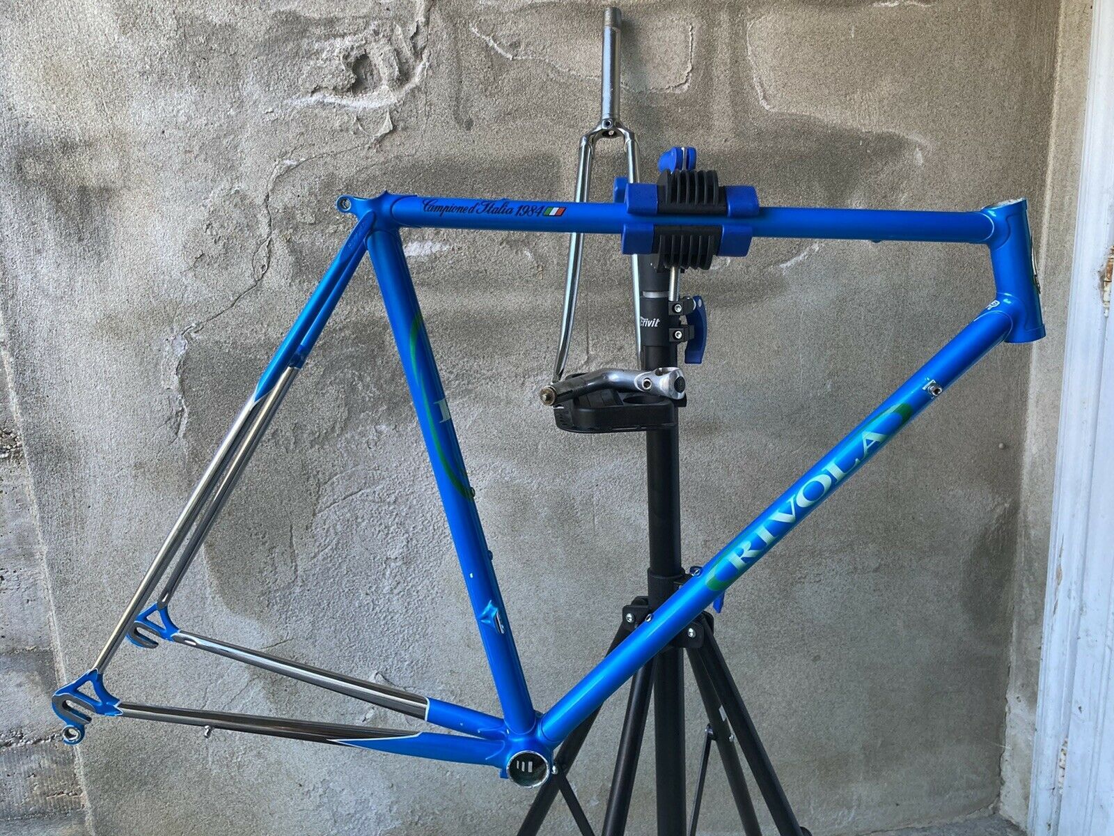

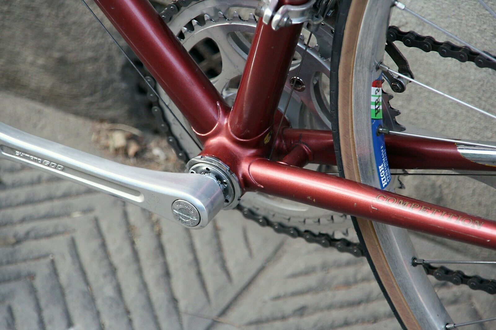

Rivola Competition 668
1984
neulackiert
endlich noch ein Competition???? 🙏
(meine im original Lackkleide 👗azzurro 🎨 ist die Numero 437!)
wesentlich unscheoner als meiner :) ;) wie kleiner!
aber leicht teurer :D (meiner waren 430€ tutti)

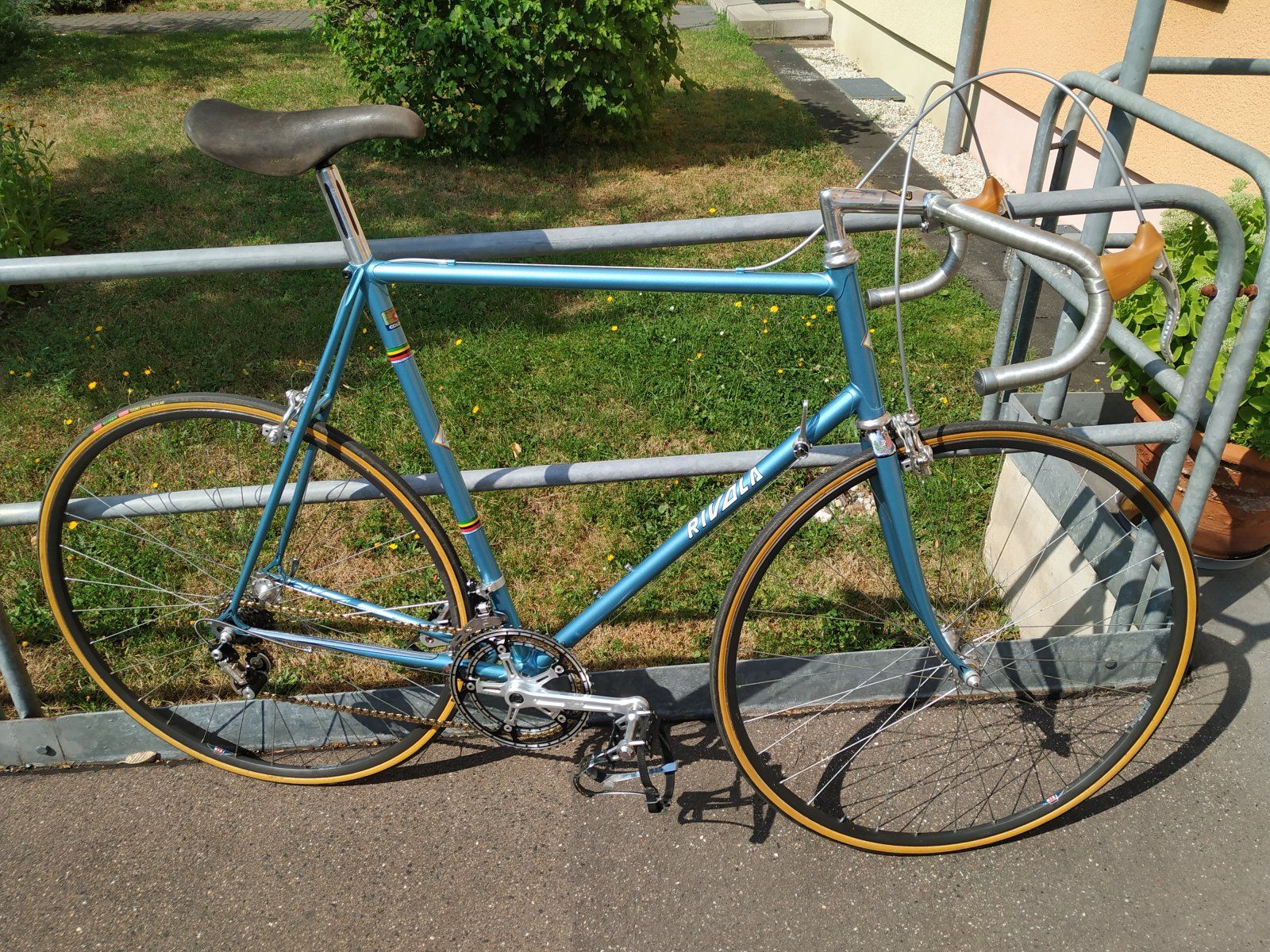

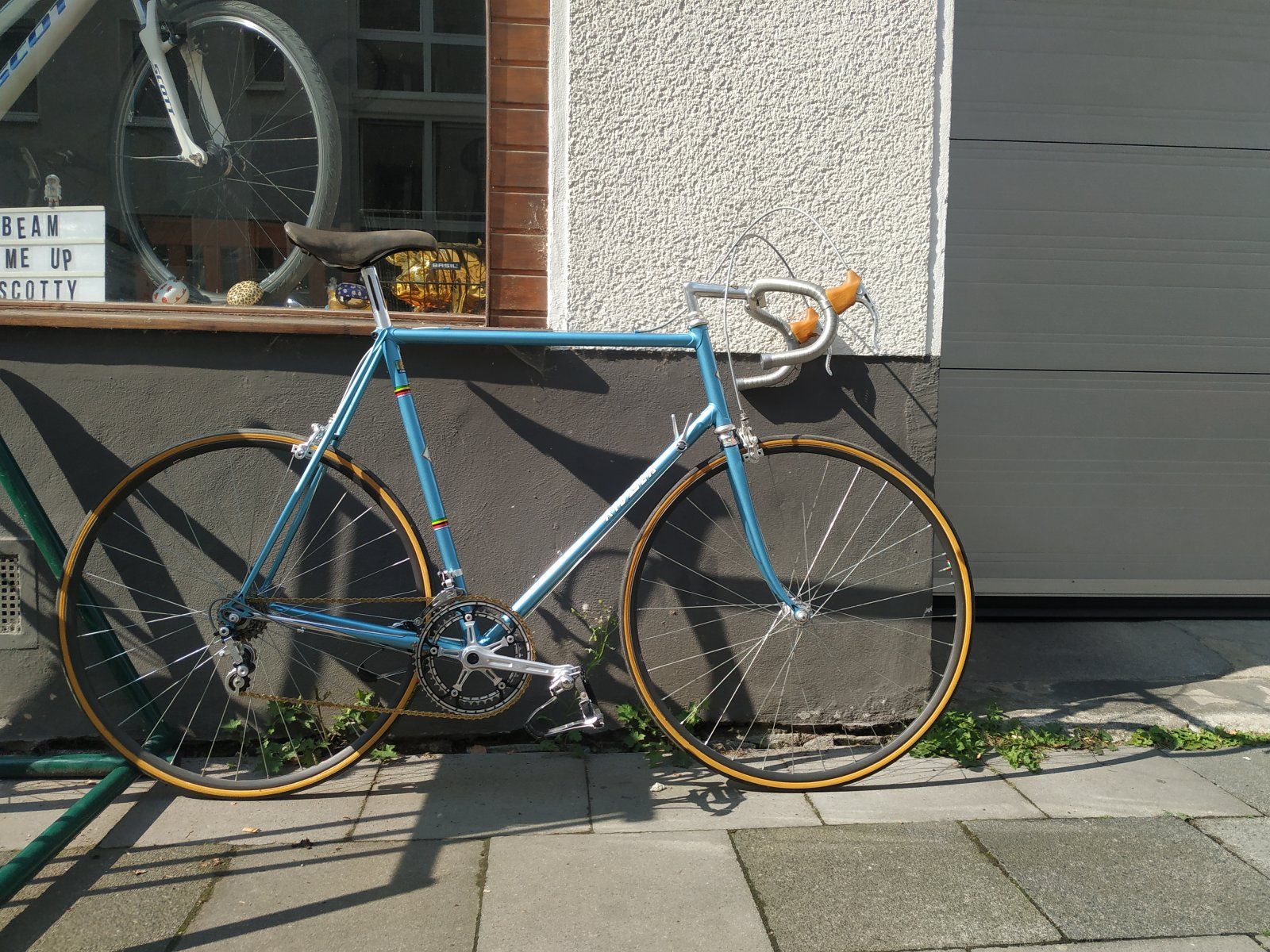

Screenshot 2022-07-08 at 18-53-37 Rivola Competition Frameset - 57.0 cm-Columbus SL_SLx eBay.png

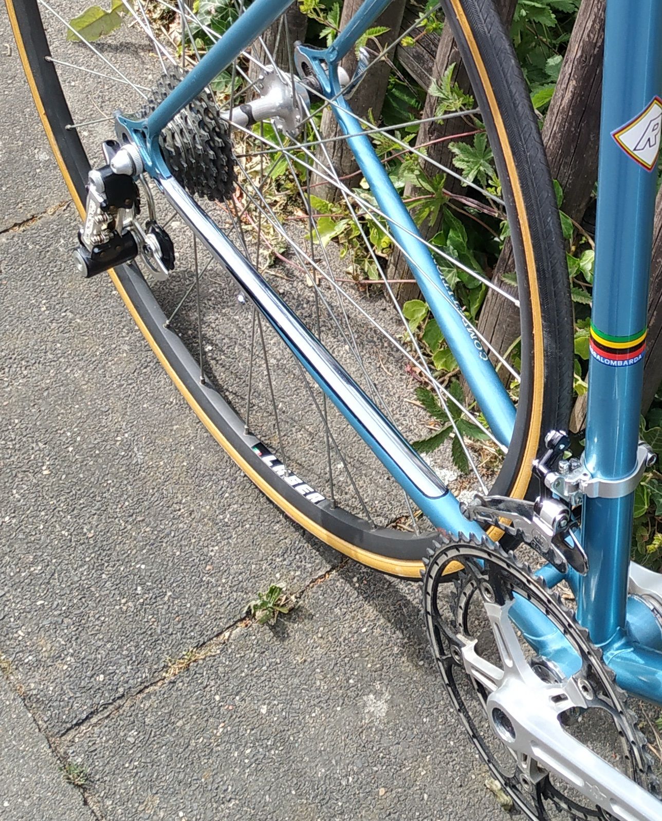

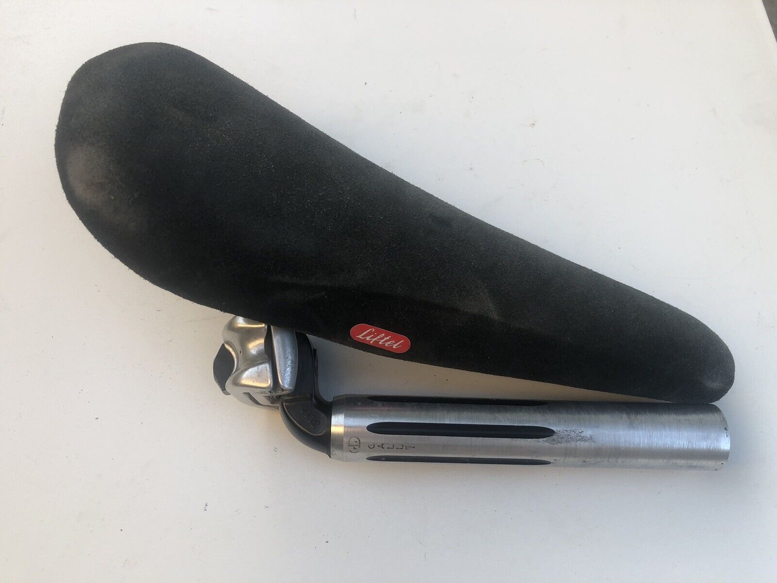

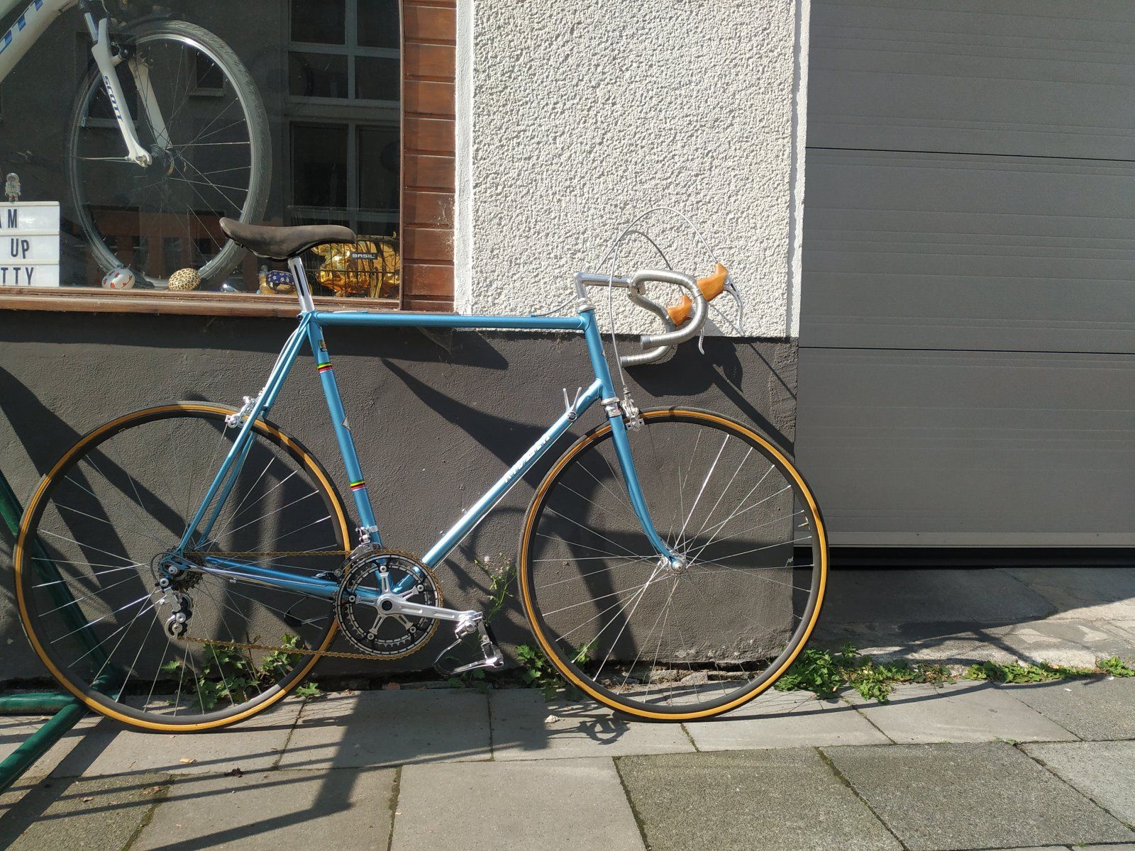

Sattelstuetze knapp 1cm ueber MAX. LIMIT hinaus, wird vielleicht noch um die 5mm max. 🤣 abgesenkt....
Selle Perache 017 flext bei meinen 84kg. eindeutig zuviel, ebenso unfahrbar fuer mich wie der Gauthier 88 (215 g. von November 1977) den ich mir davor besorgt hatte, ein Selle Liftel (_uch 🇫🇷 ) wuerde wohl auch nicht funktionieren 🤣 :D .
Auch uff 3ttt Criterium & Galli Criterium Sattelstuetzen / tige de selle / reggisella / seat pillar - seat post / tija de sillín
zb hier
https://www.ebay.fr/itm/144587787772?hash=item21aa1a8dfc:g:KrkAAOSwvStim-Wefhjhjfd,dfgh.jpg
Ist drum der Selle San Marco Concor Superleggera vom gibi geworden, passt hier besser 💯 🎨 😘 !
dort wandert der Iscaselle Vuelta mit Titan Gestell dran zuruech.
Banalste, datt Galli Super Criterium wie das abseits der Aluminium Bulzen baugleich Criterium Schaltwerk, schafft in folgender obiger Konstellation, 1010/b Porta Catena Ausfallenden, kein 23 Zahn Ritzel (dat erste)...
cheers
PS: wiegen steht noch aus!
PPS: Gnaedigste Geometrie, passt wie angegossen 😍 und die plus 30 Jahre alten Schlauchreifen fahren sich geschmeidig!

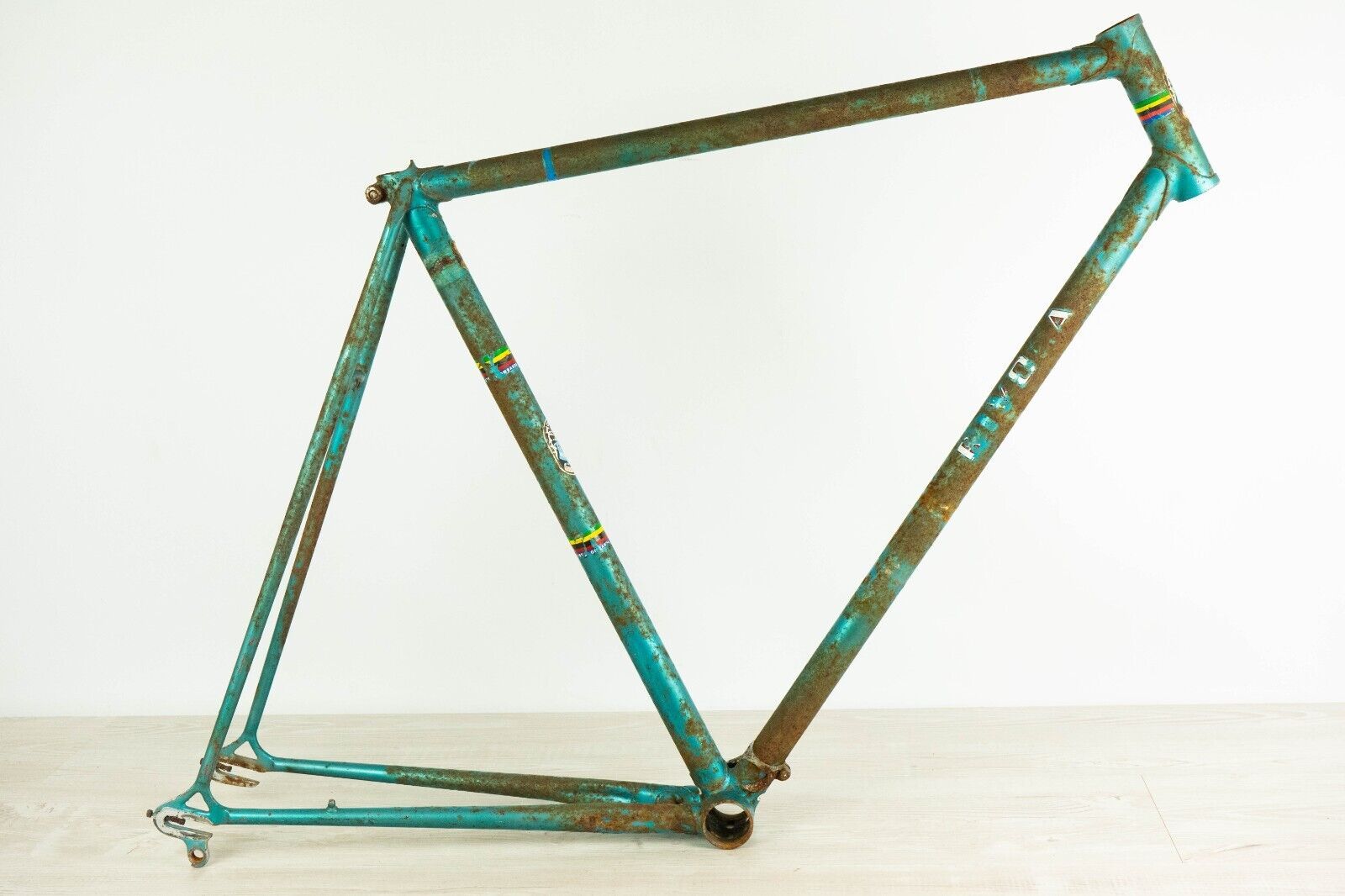

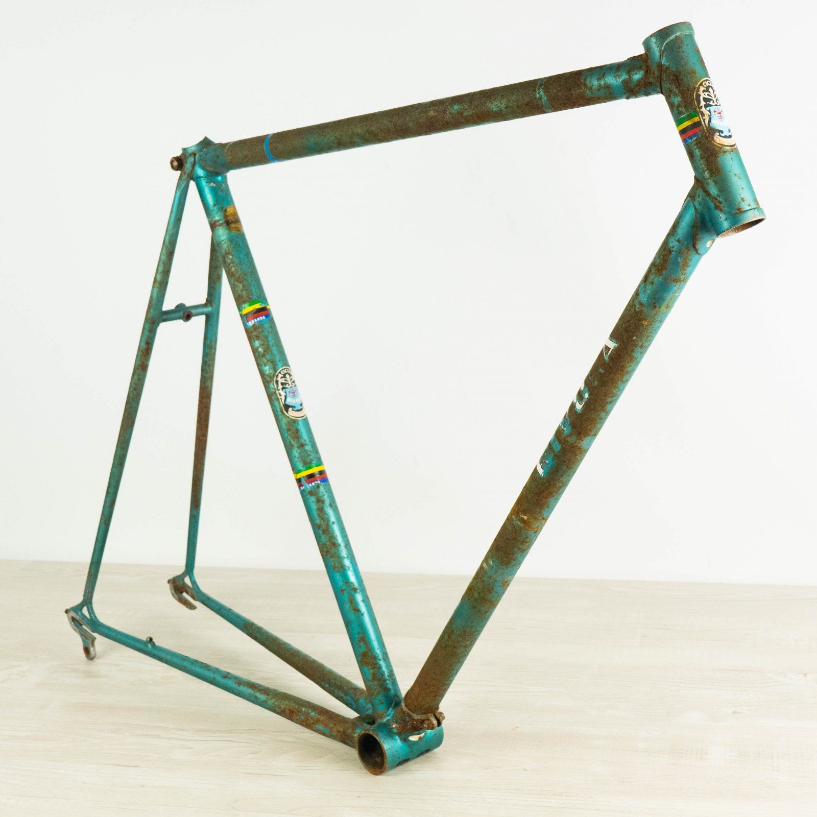

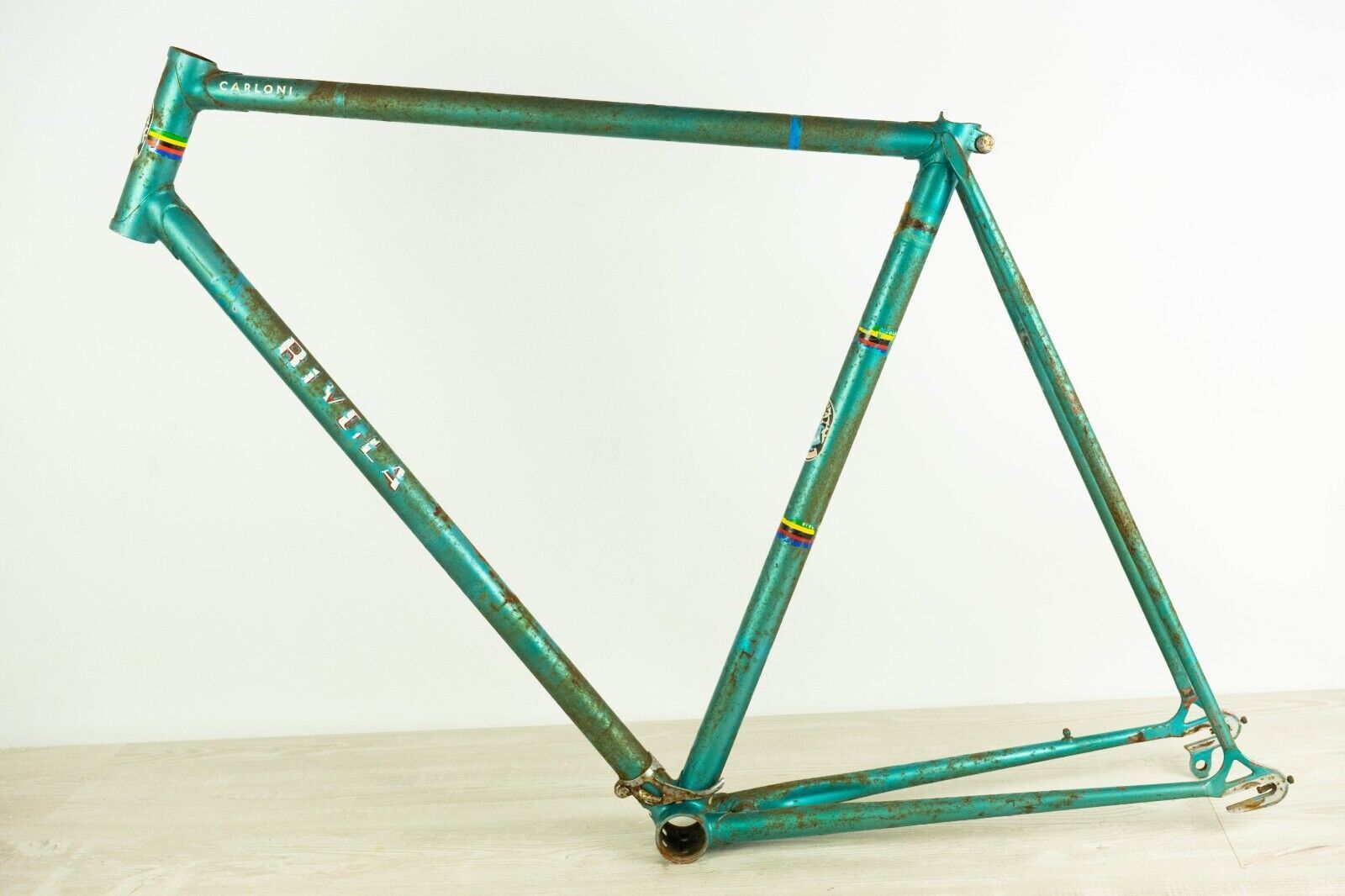

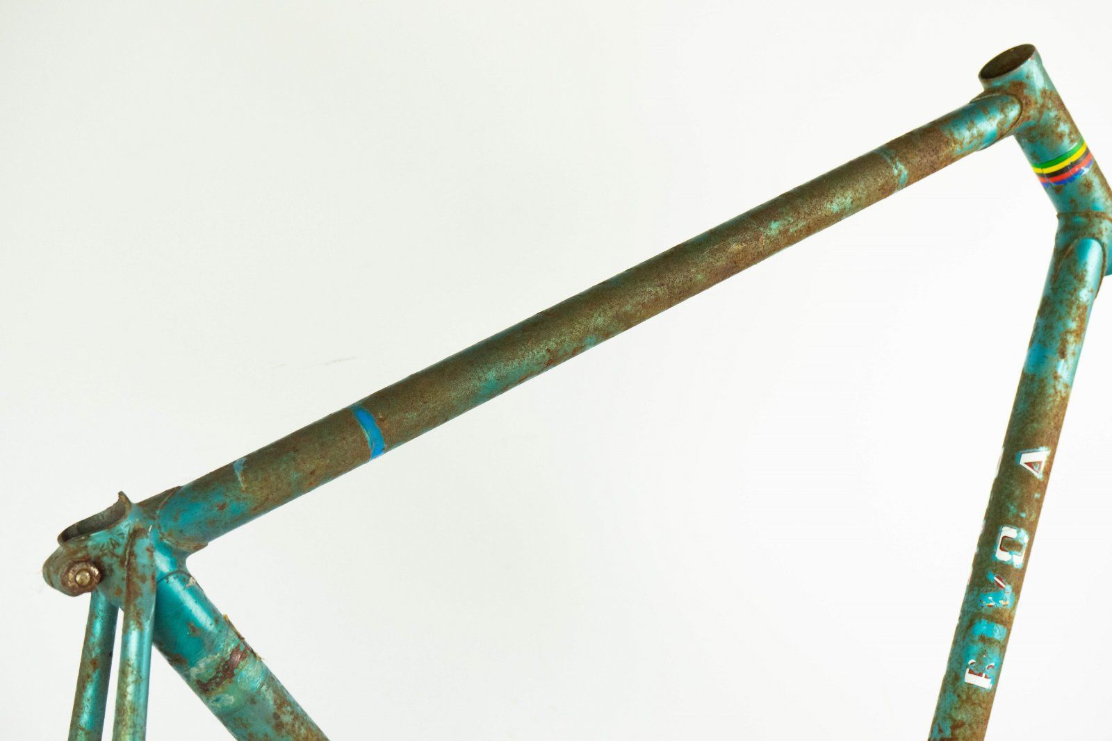

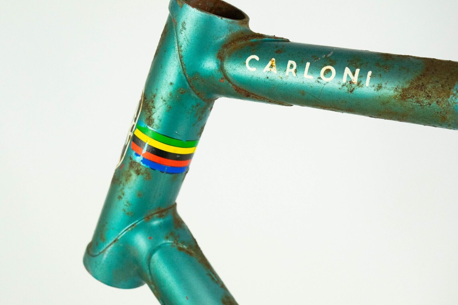

Mario Peloso, Via Milano, Alessandria, Piemonte
-fuer- <S.A.> Suzzi, Alfredo in Bologna bzw. CARLONI
repair + vernicatura 👗 & decals @
Cicli Rivola, Via Amendola, Massalombarda, Emilia-Romagna.

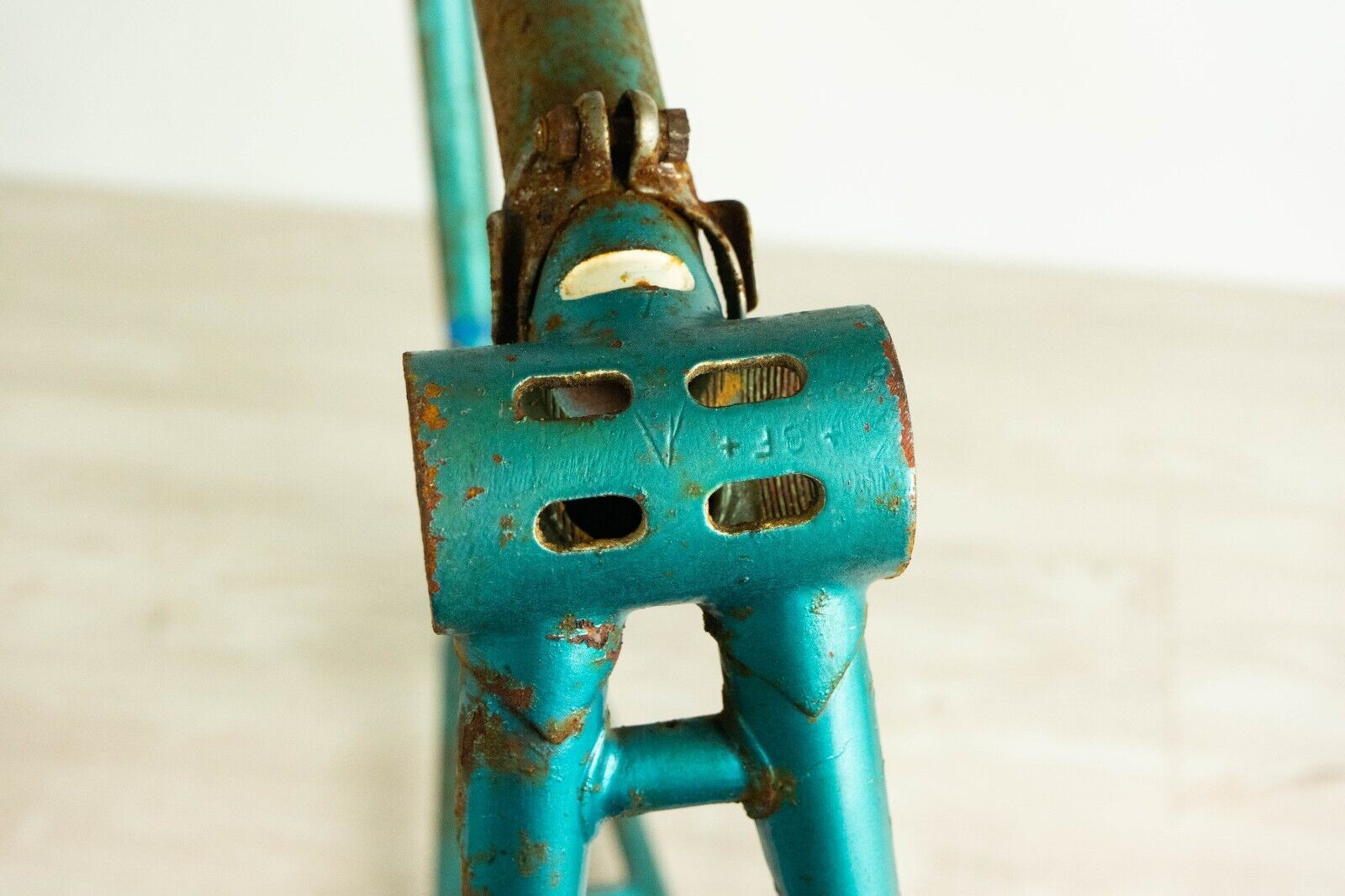

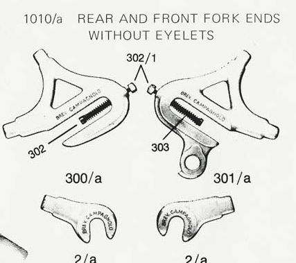

mit Campagnolo 1010/a Ausfallenden (nur fuer kurze Zigg...) dette* ohne Oes', Cinelli SL Geroehr 🐱‍🏍 wie + GF + Georg Fischer 🇨🇭 Sandguss Tretlagergehaeuse!
(ein Peloso Peloso habsch ja noch im Aufbau - koennte ich auch dorthin mal verfrachten 😂 🤣 :D !)

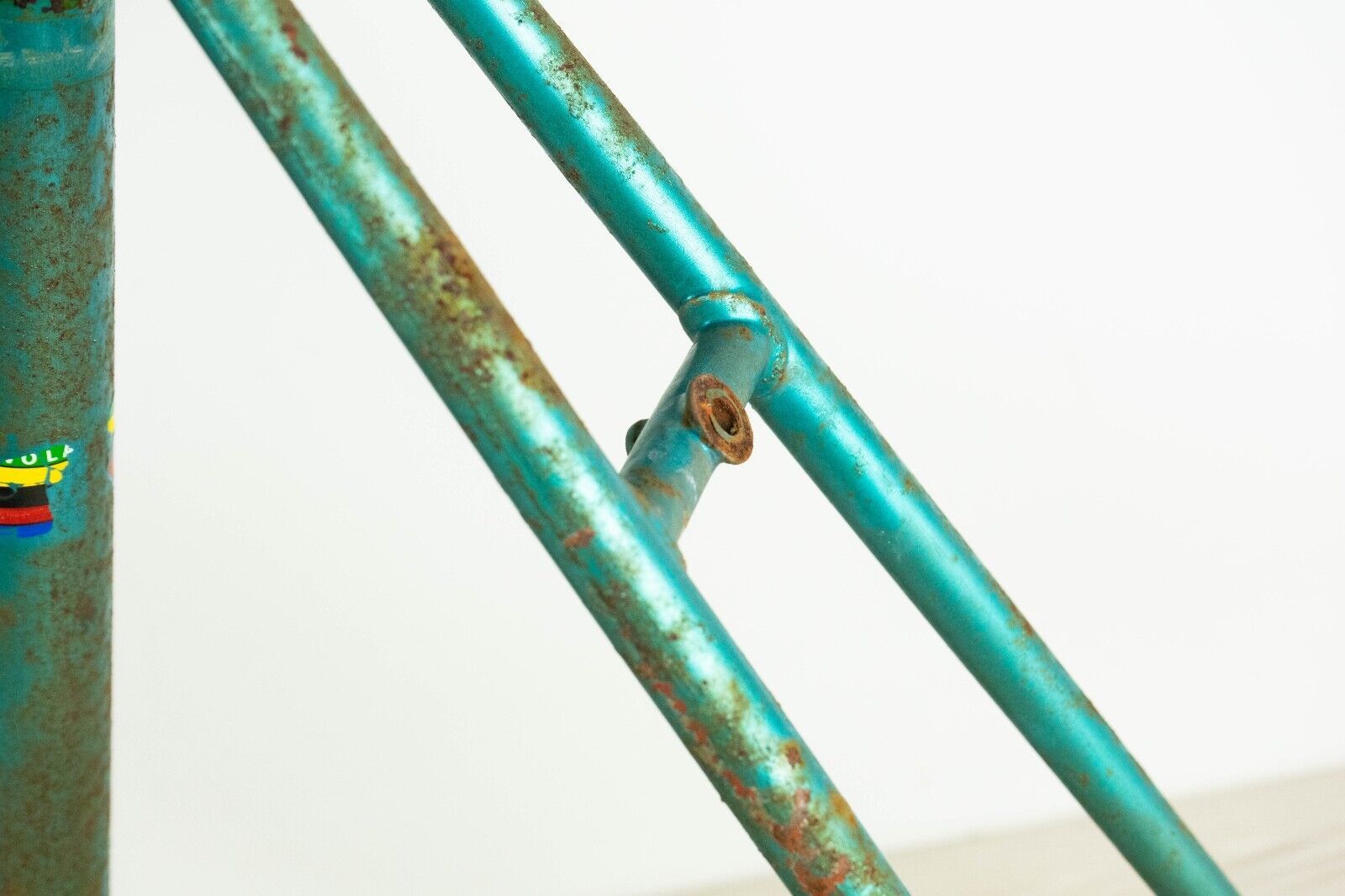

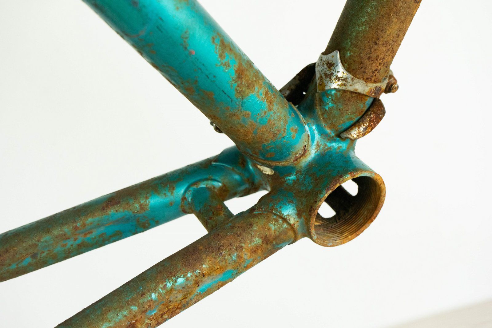

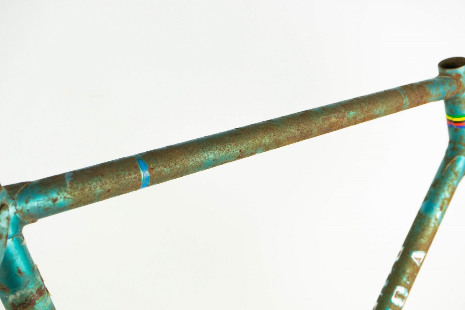

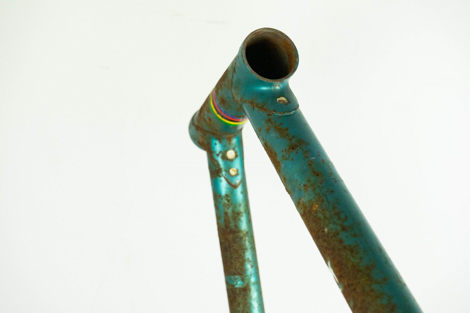

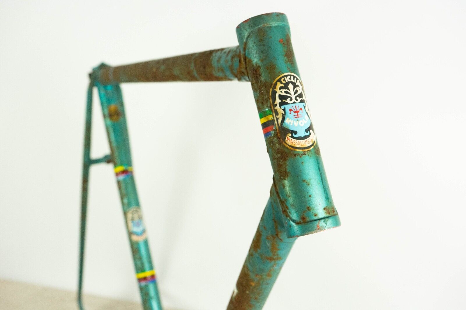

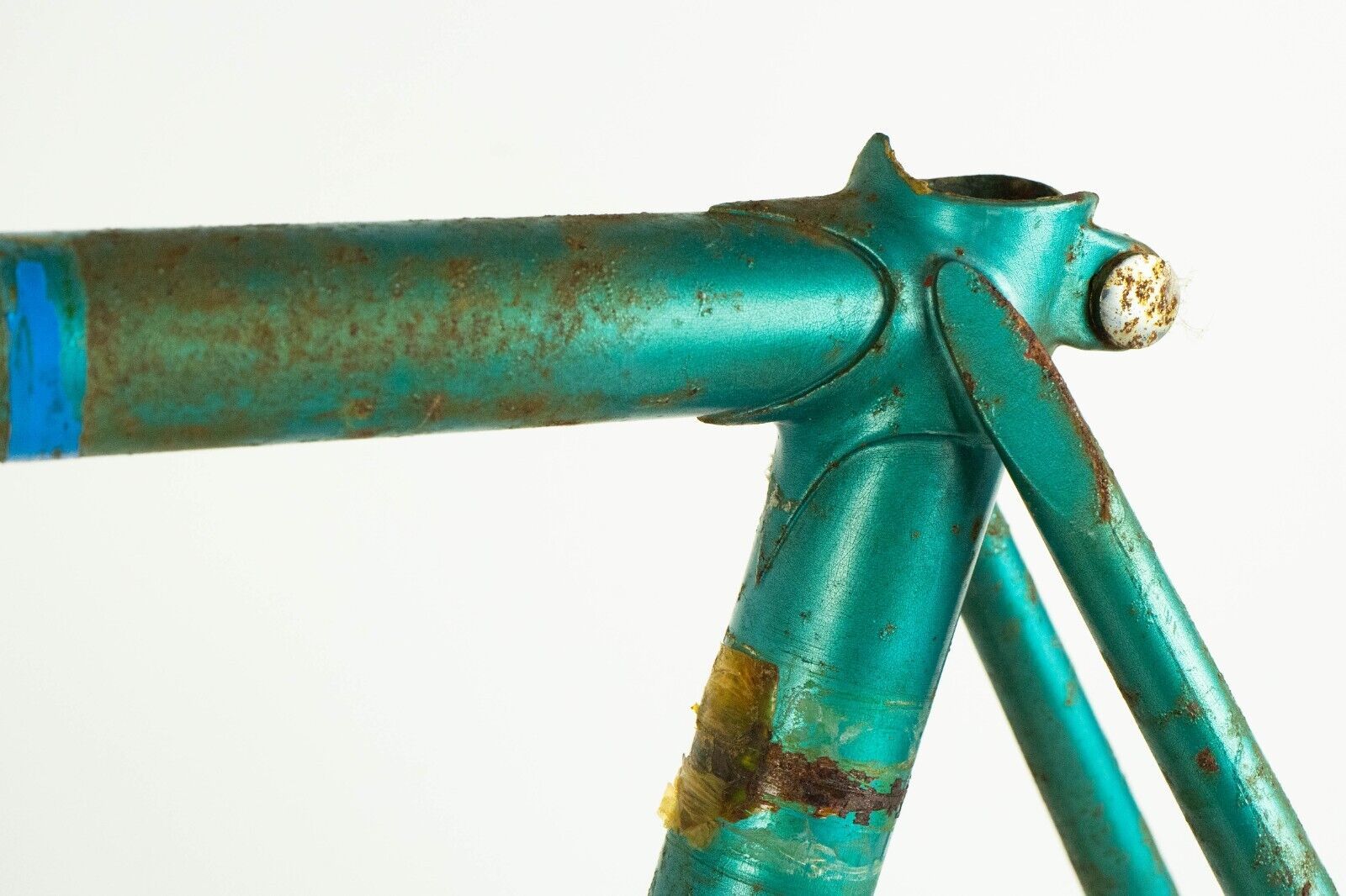

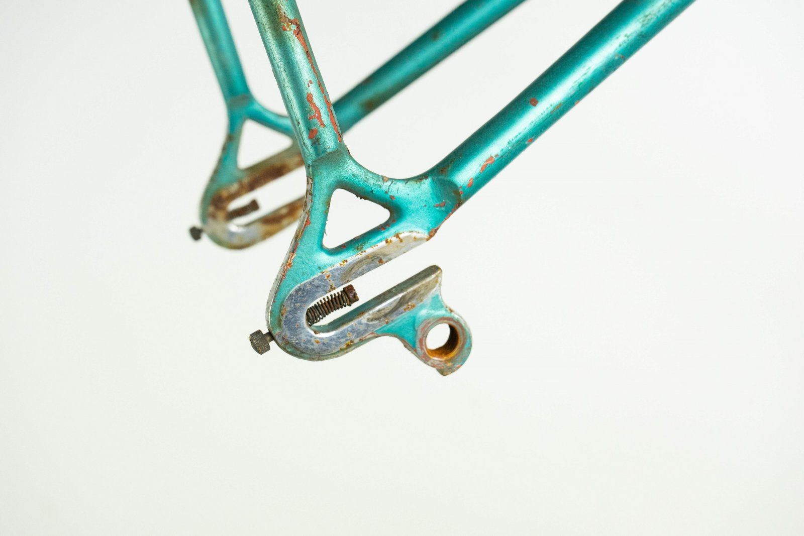

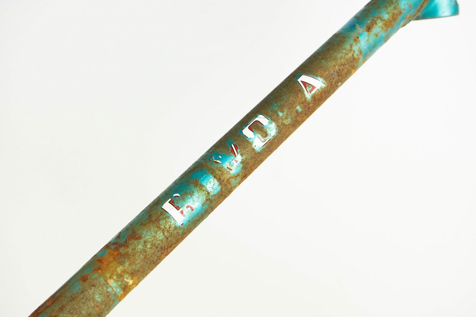

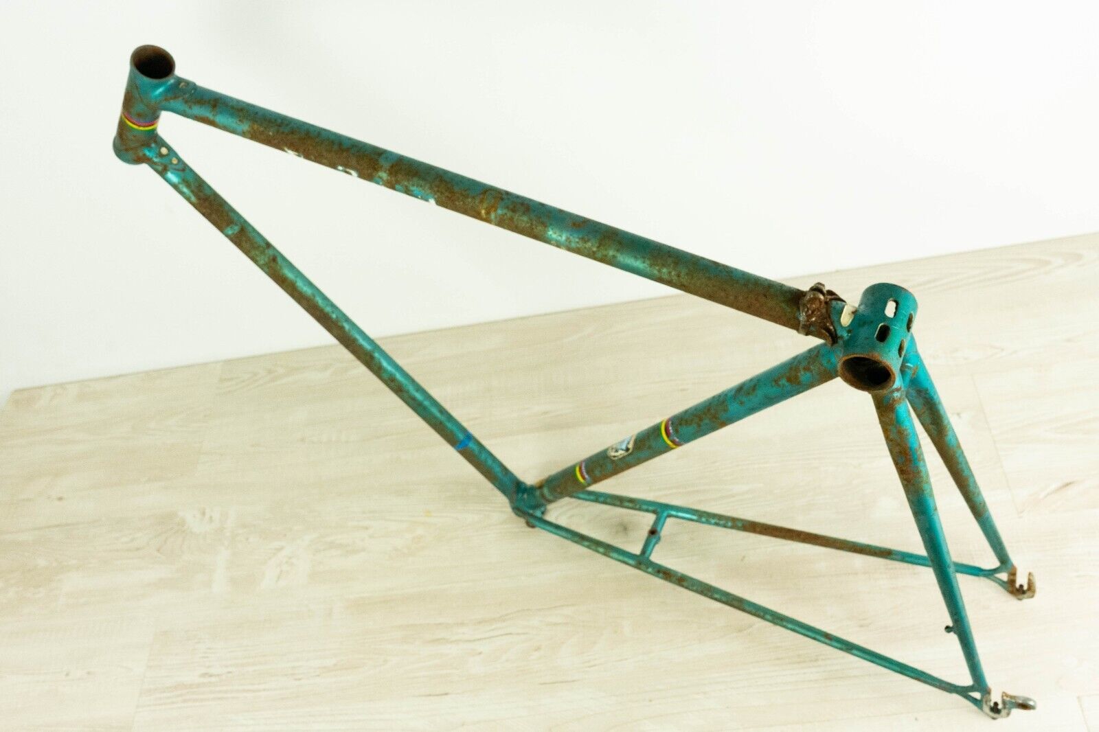

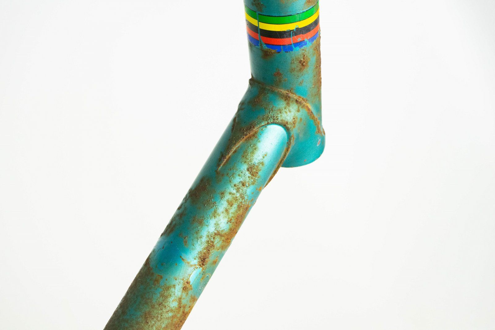

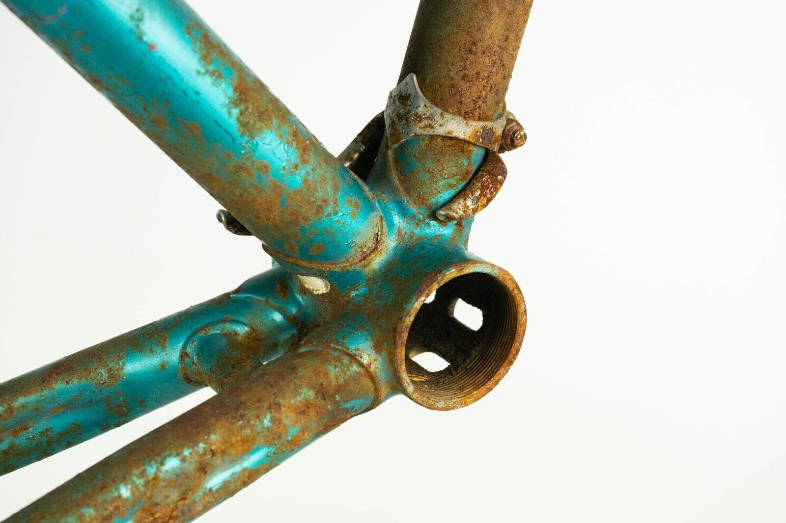

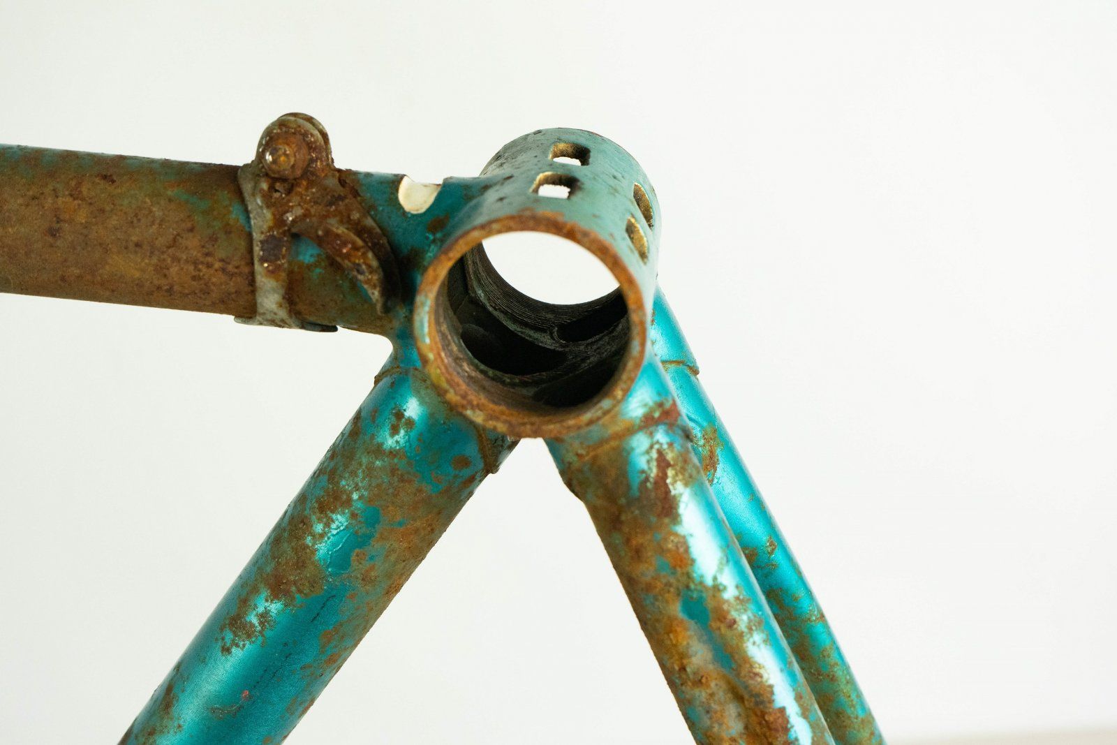

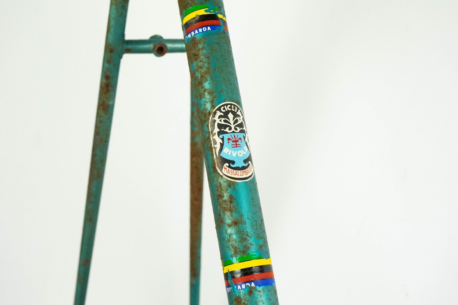

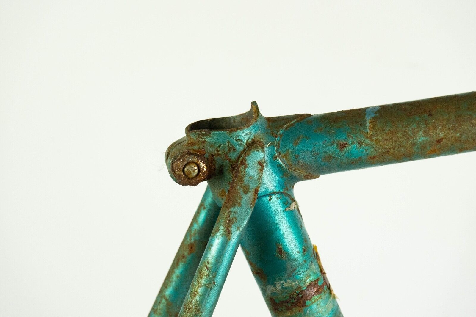

-fuer- <S.A.> bzw. CARLONI
@ vernicatura 👗 & decals
131379691_2075301469278148_4413575823260786408_n-jpg.1013239
campagnolo-1010-a-of-1966-jpg.1019720
Anhang anzeigen 1117363Anhang anzeigen 1117361Anhang anzeigen 1117368Anhang anzeigen 1117360Anhang anzeigen 1117362Anhang anzeigen 1117366Anhang anzeigen 1117367Anhang anzeigen 1117365
Anhang anzeigen 1117372Anhang anzeigen 1117371
Nach geheimer Konferenz in der Kapelle ⛪ der Konklave der Rivolianer wie Kenner italienischen Stahls - steigt der dichte Qualm aehm Rauch hinauf und es ward einstimmig konkuldiered konstatiert, <S.A> steht fuer Alfredo Suzzi, wohl einer der groeßeren Abnehmer des Haarigen, und wohl bei Rivola repariert und neulackiert.
Denn Mario Peloso (*1910) baute keine Rivola s!

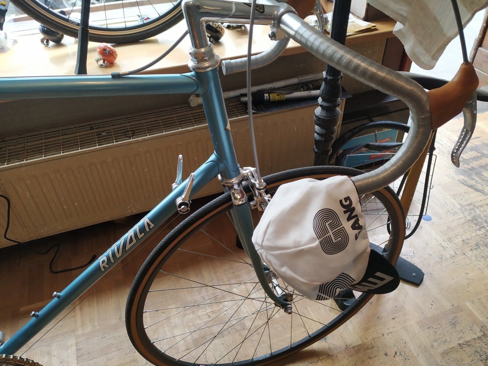

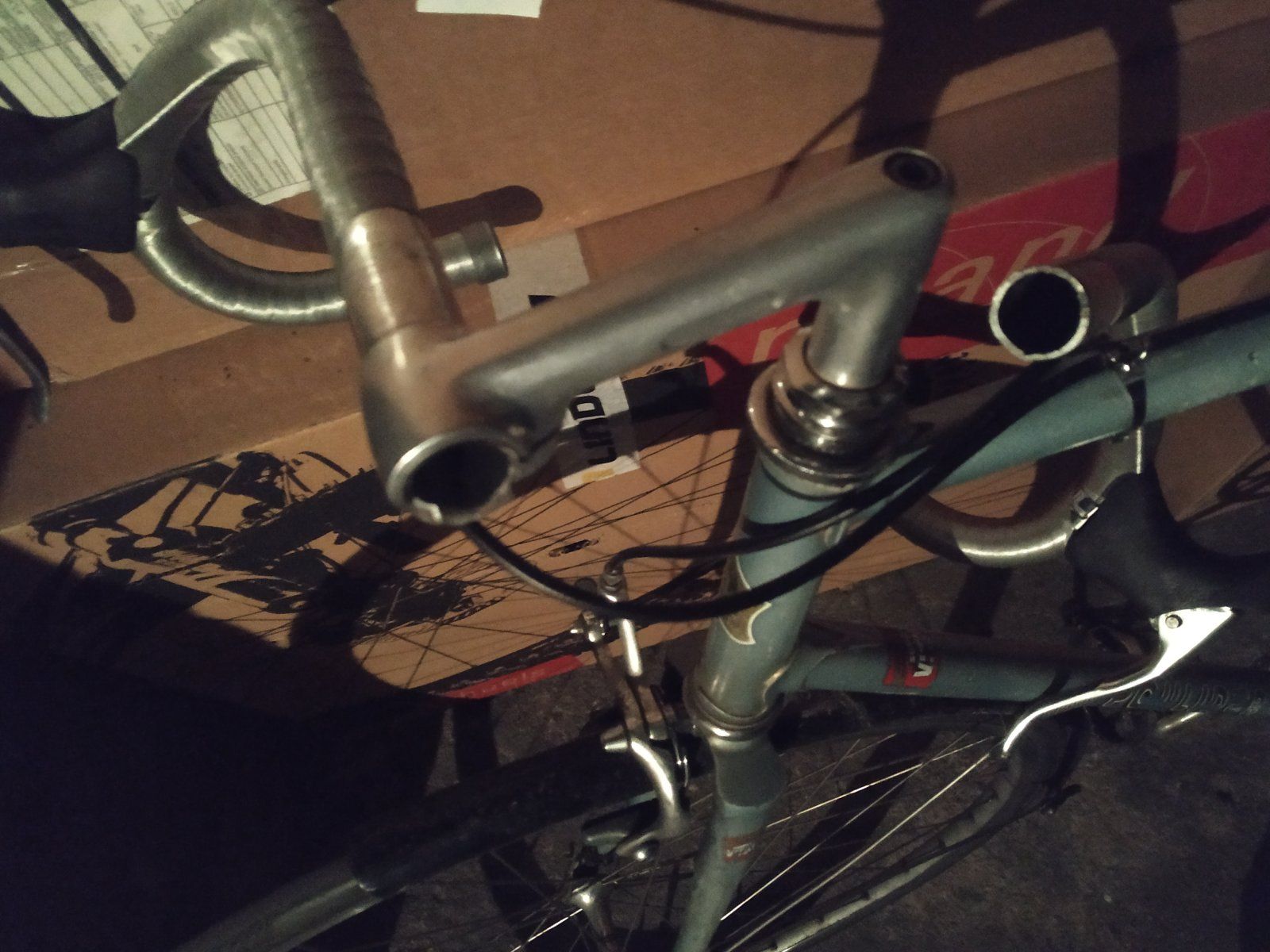

lala Photographien schoenster Rahmenb(a)udetails, in moderater, unadaeqater Umgebung, Kontext - mein Aufbauthema passt dann aber wieder uch 😂 :D .
Accessoire adäquat zu den sichtbaren Galli Bremshebeln, Galli Bremszangen, Galli Schalthebel und Galli Steuersatz.
I like that sway!
I like that sway!

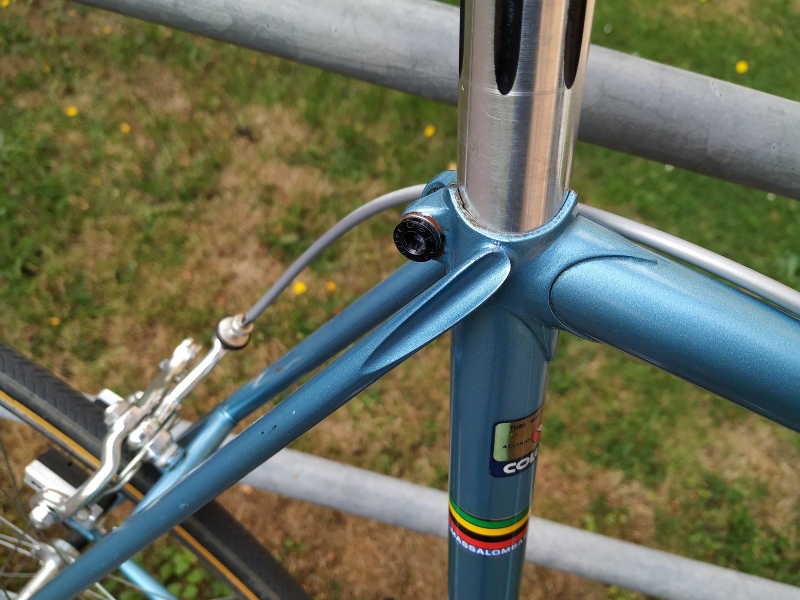

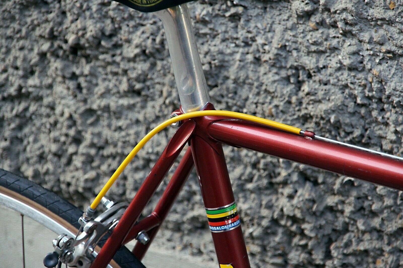

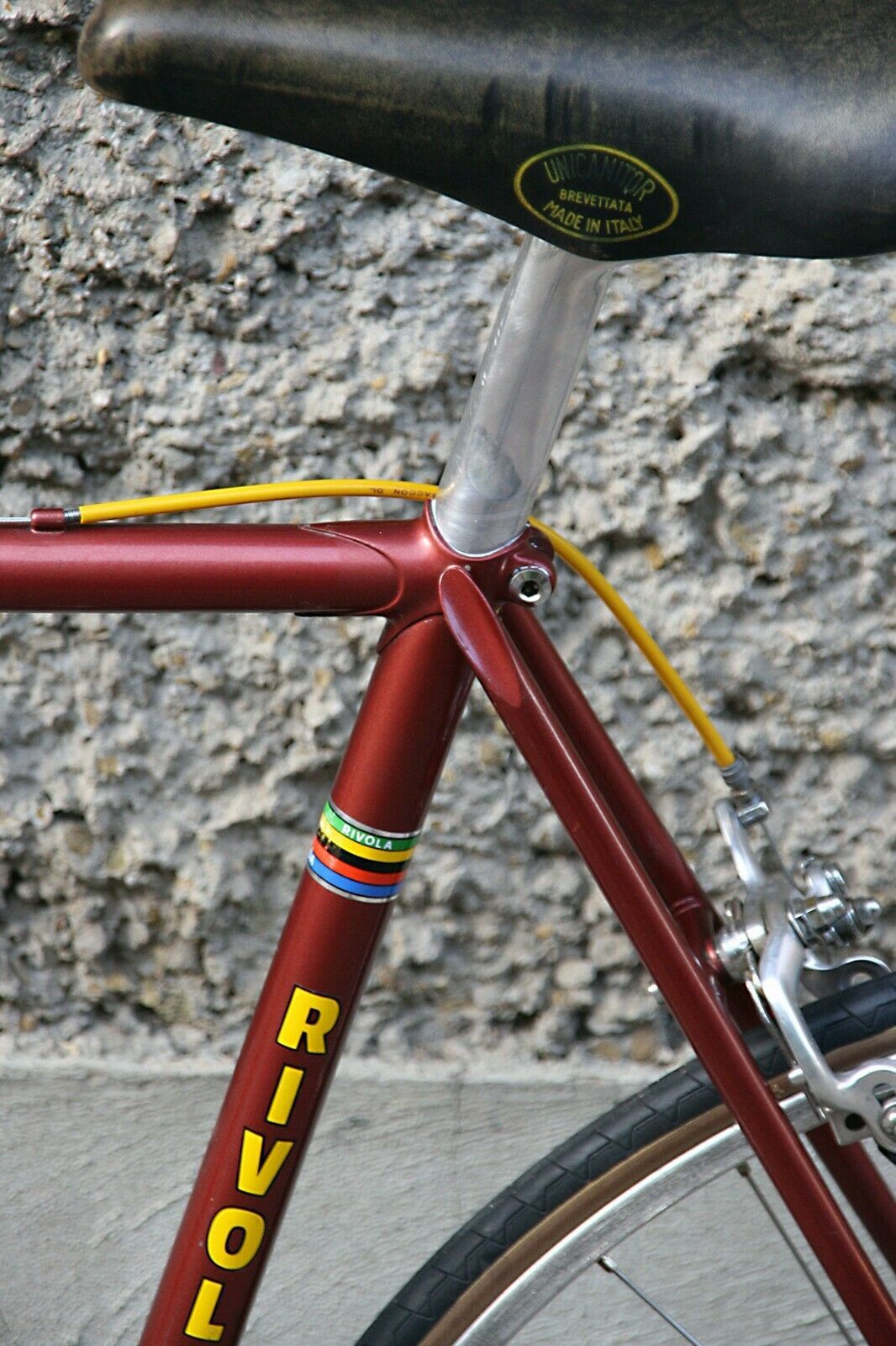

andere Perspektive :D plus ☀️ Sonnenschein.

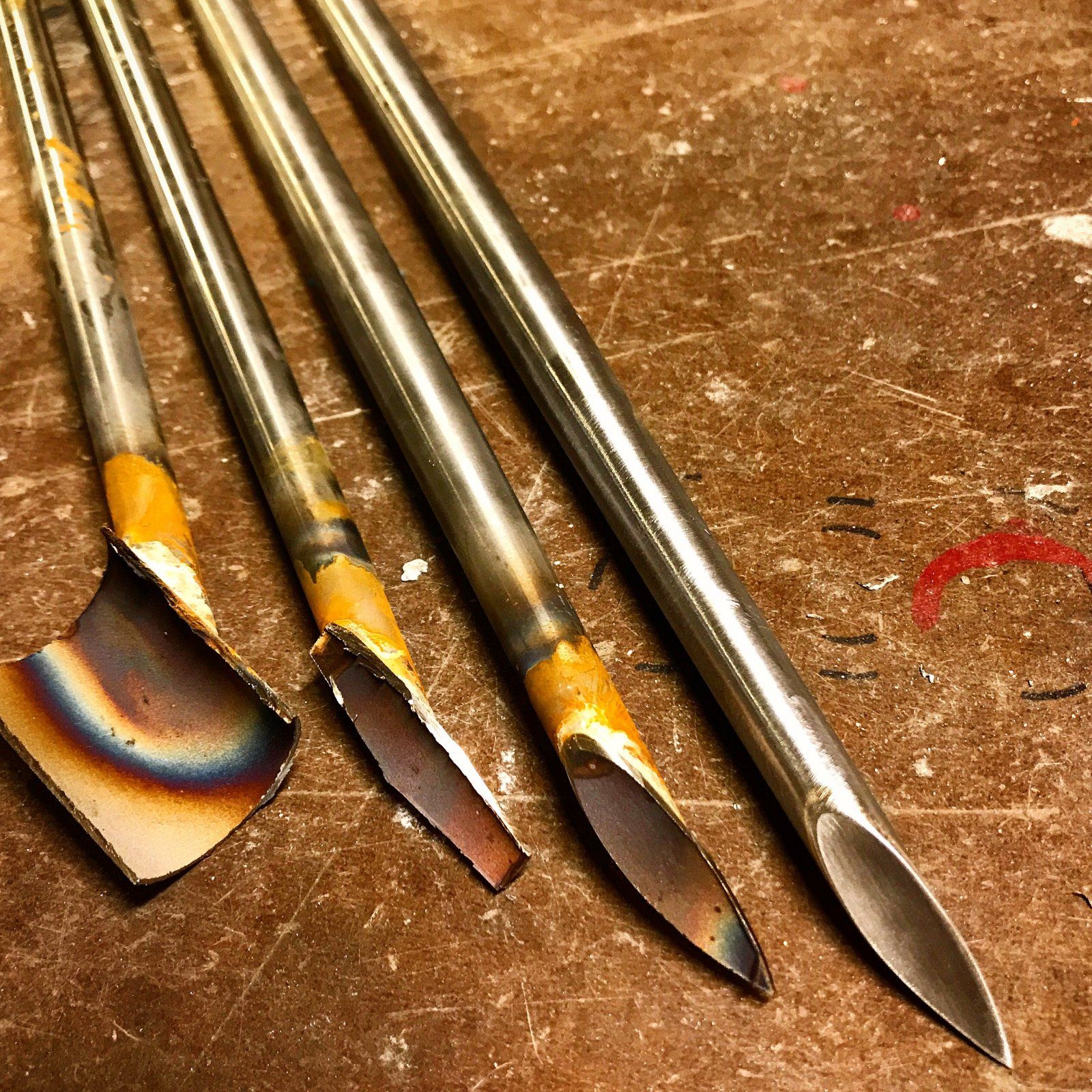

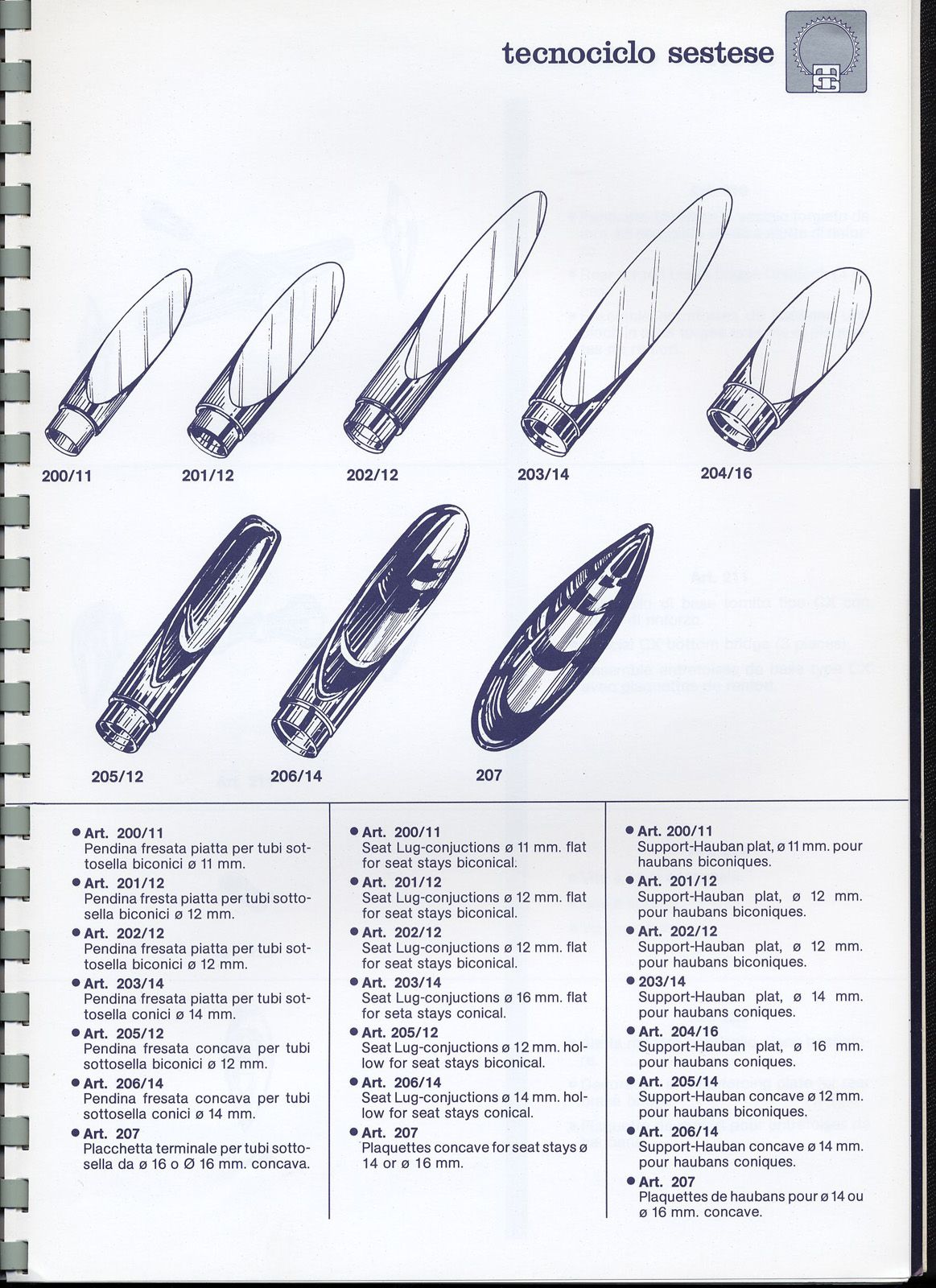

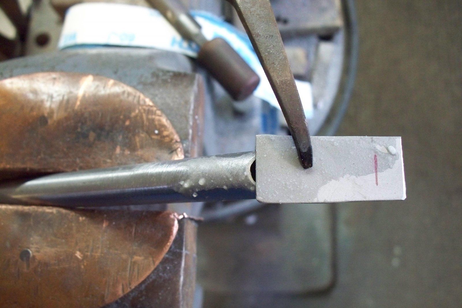

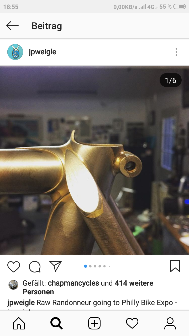

Sonne weg aber Sattelmuffen Details,
konkave, schoen-gewaehlt - in der laengeren Ausfuehrung - Stitzstrebenspiegel (Deckelchen...).
Die kreisrunde Erleichterung der Sattelmuffe ueber der Entlastungsbohrung (relief bore | foro di rilievo/scarico).
Die drei 🔱 kronenfoermigen 👑 Spitzen der Sattelmuffe.
Die "flakes" im Lack 👗.
solche oder solche
