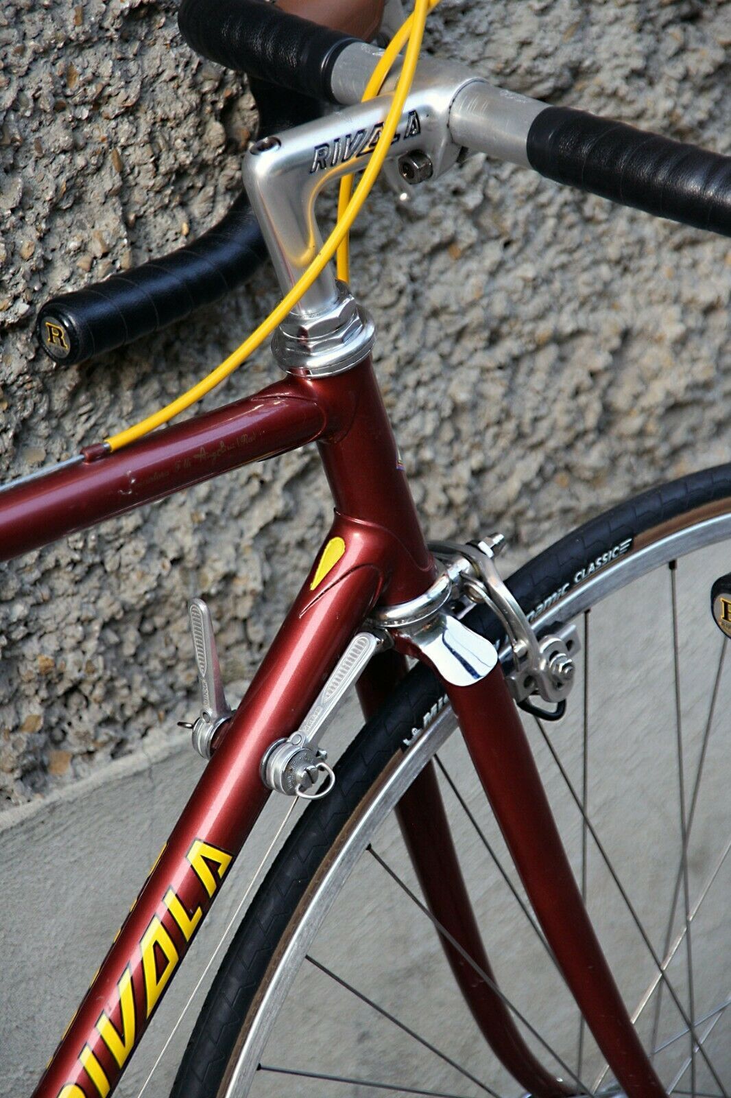

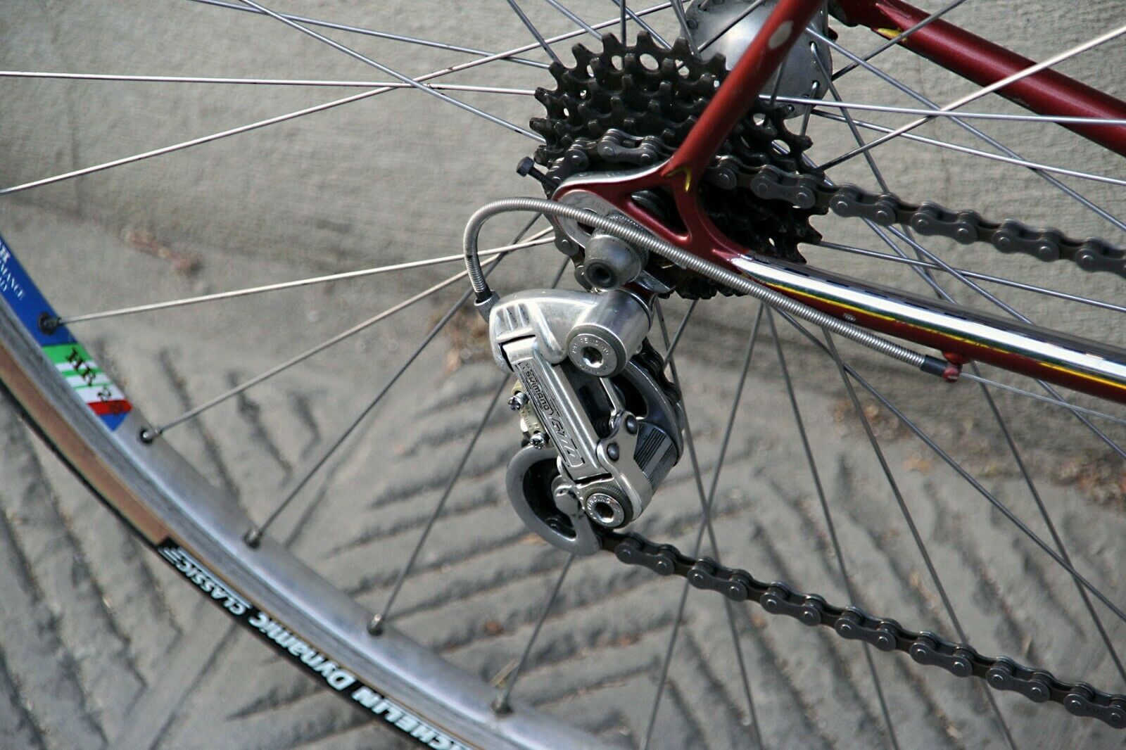

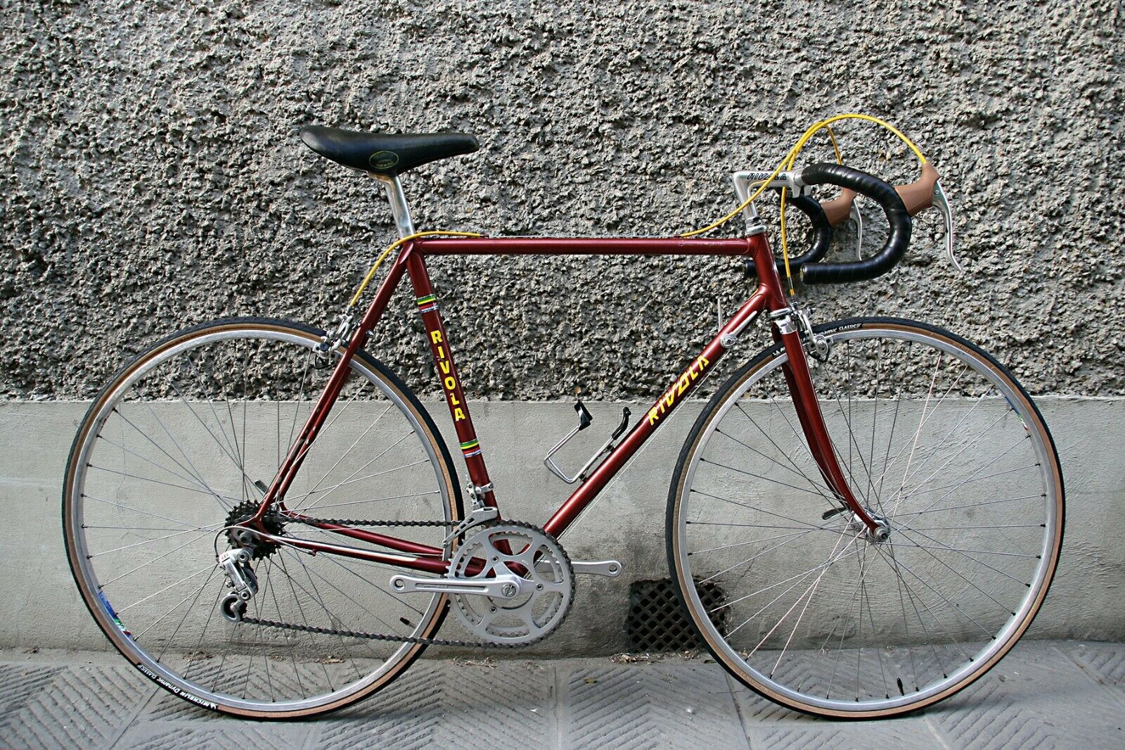

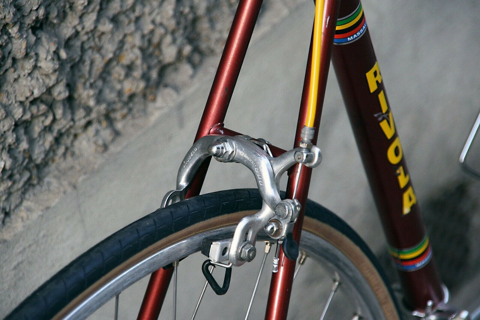

avi.1990 besorgt sich ein R - Ravi P. presents Rivola
Bei den Preisen, mag man gar nicht hinsehen....
😂 scusi 🙏🏾 siehe, eigentlich andere Reaktion deines Beitrages 🙏🏾.

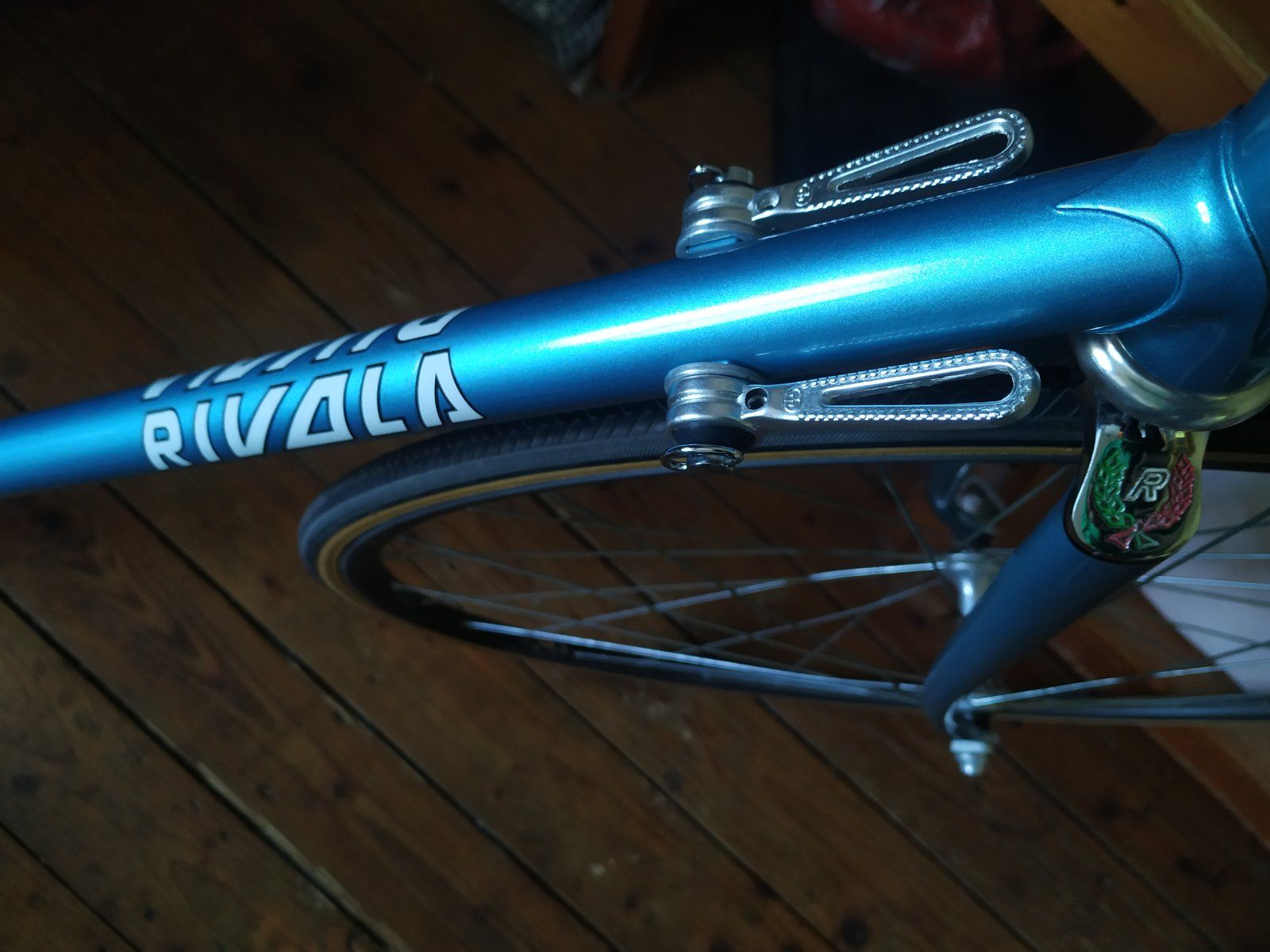

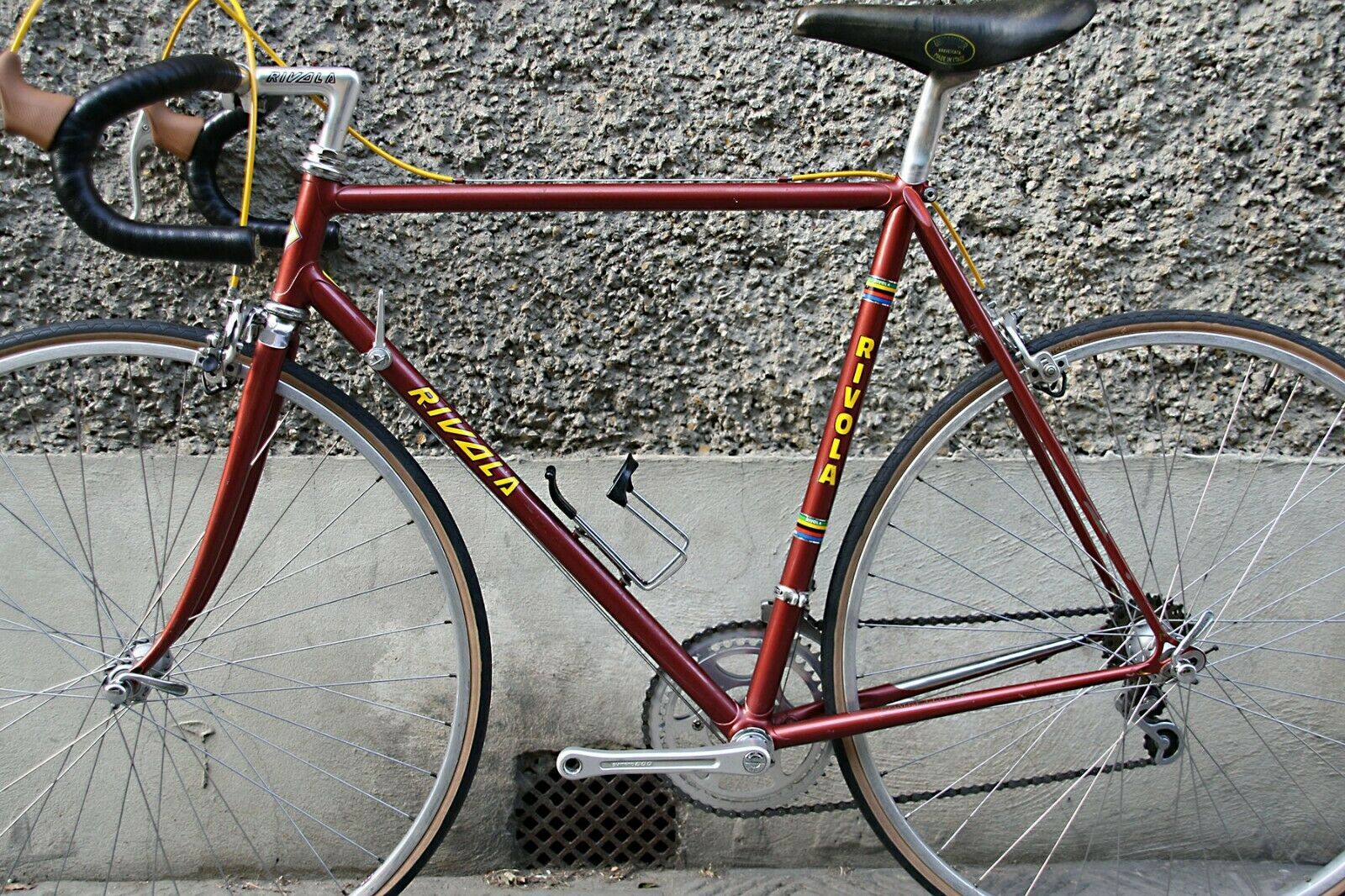

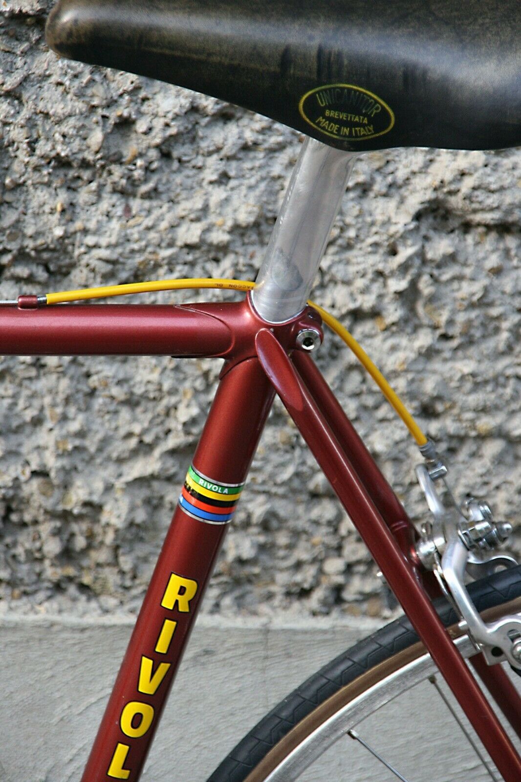

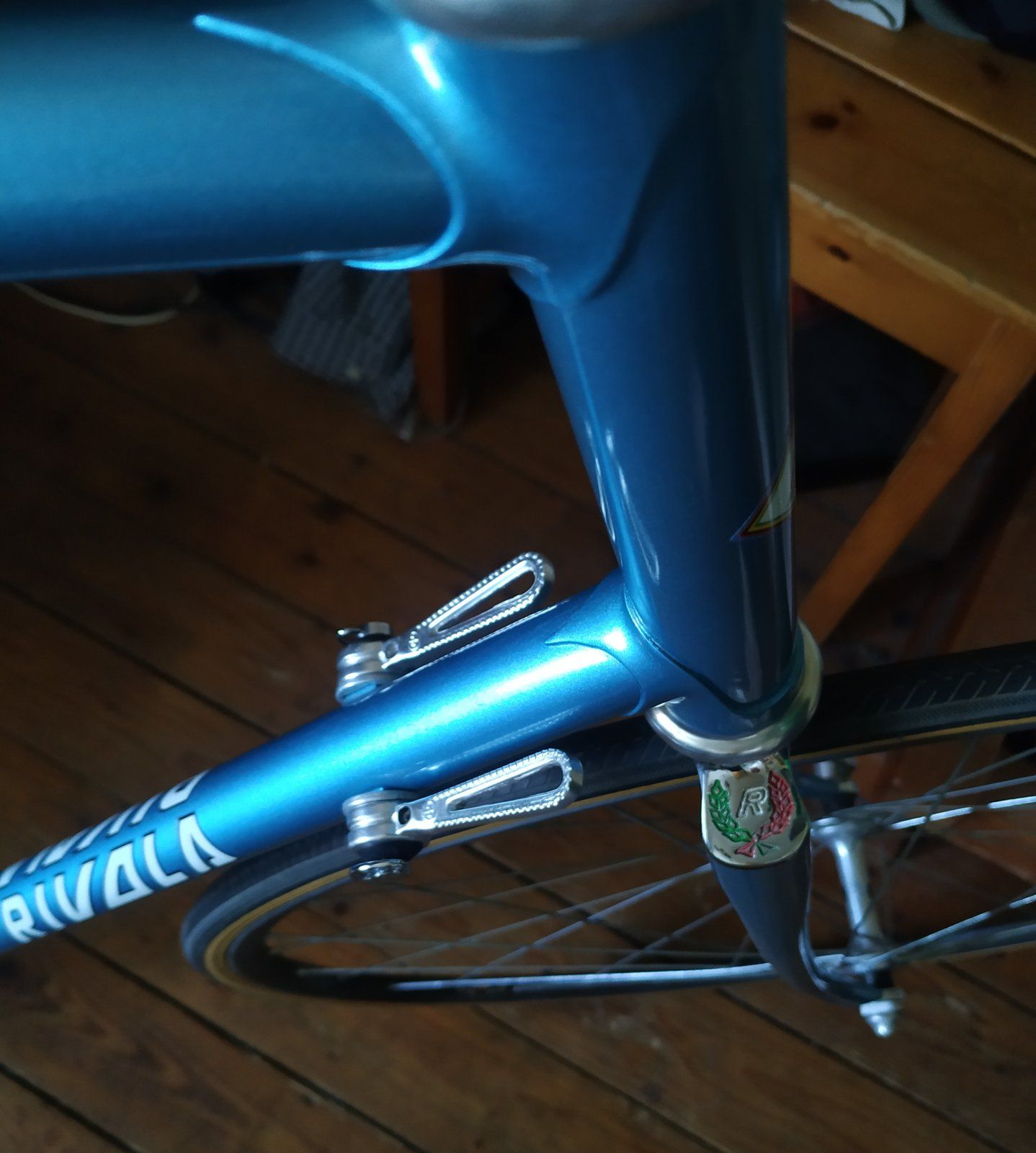

Ich auf das Rivola, nach der Entstaubungskur, der beinahe mehrals fuenfwoechigen Abstellphase inner Kueche 😂 nach der ersten Runde des Wachsen mit mother's pure brazilian cranauba wax
ganz gegenteilig, ich bekomm meine Stielaugen 👀 kaum mehr geloest.
*Die Farb' der Augaeppel passt jut zum Lackkleide 👗😅 🤣 meiner Rivola 🥰.
Re: avi.1990 besorgt sich ein R - Ravi P. presents Rivola
Bilder 📸 vor 30 Minuten erst geschossen...

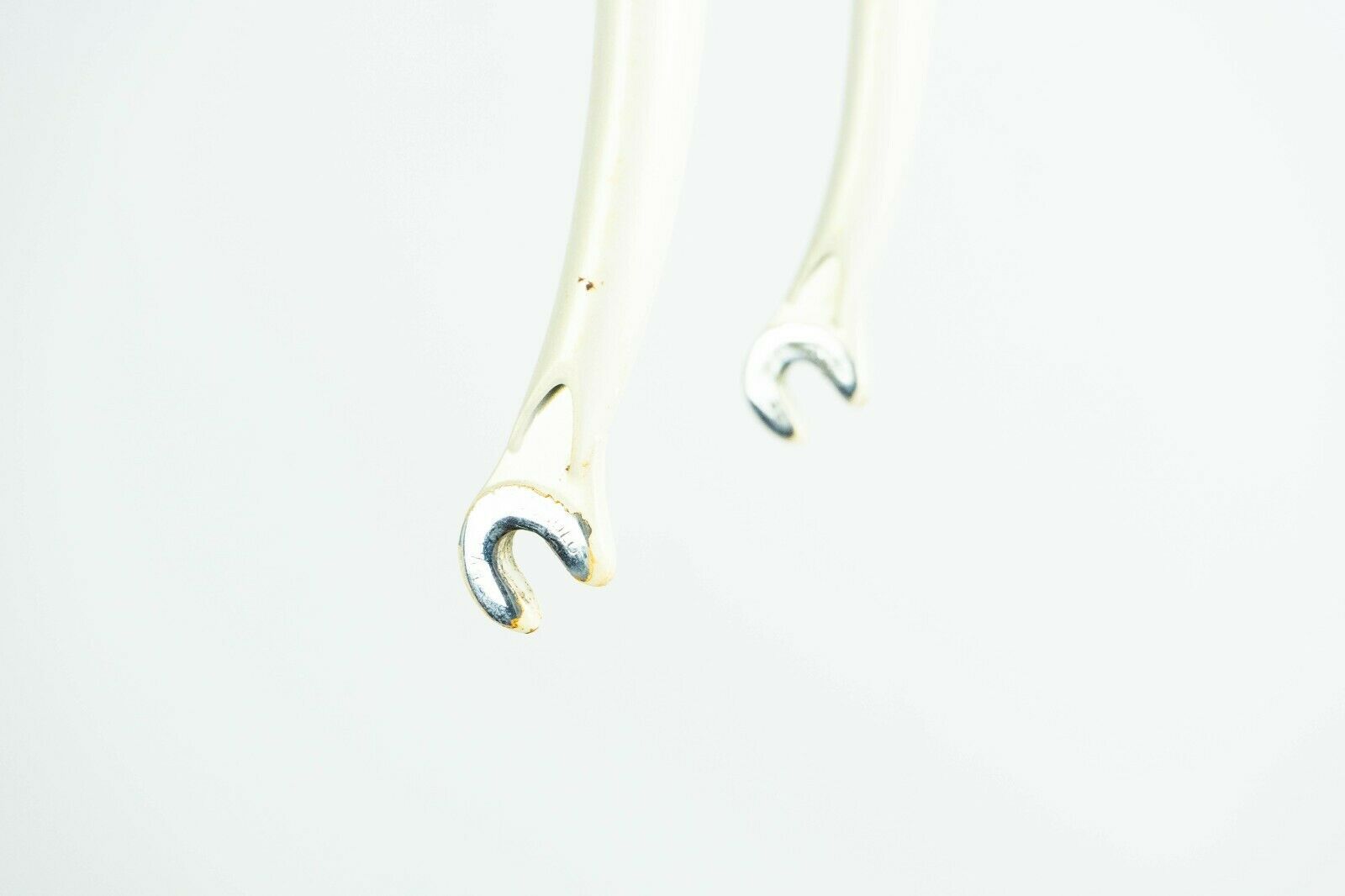

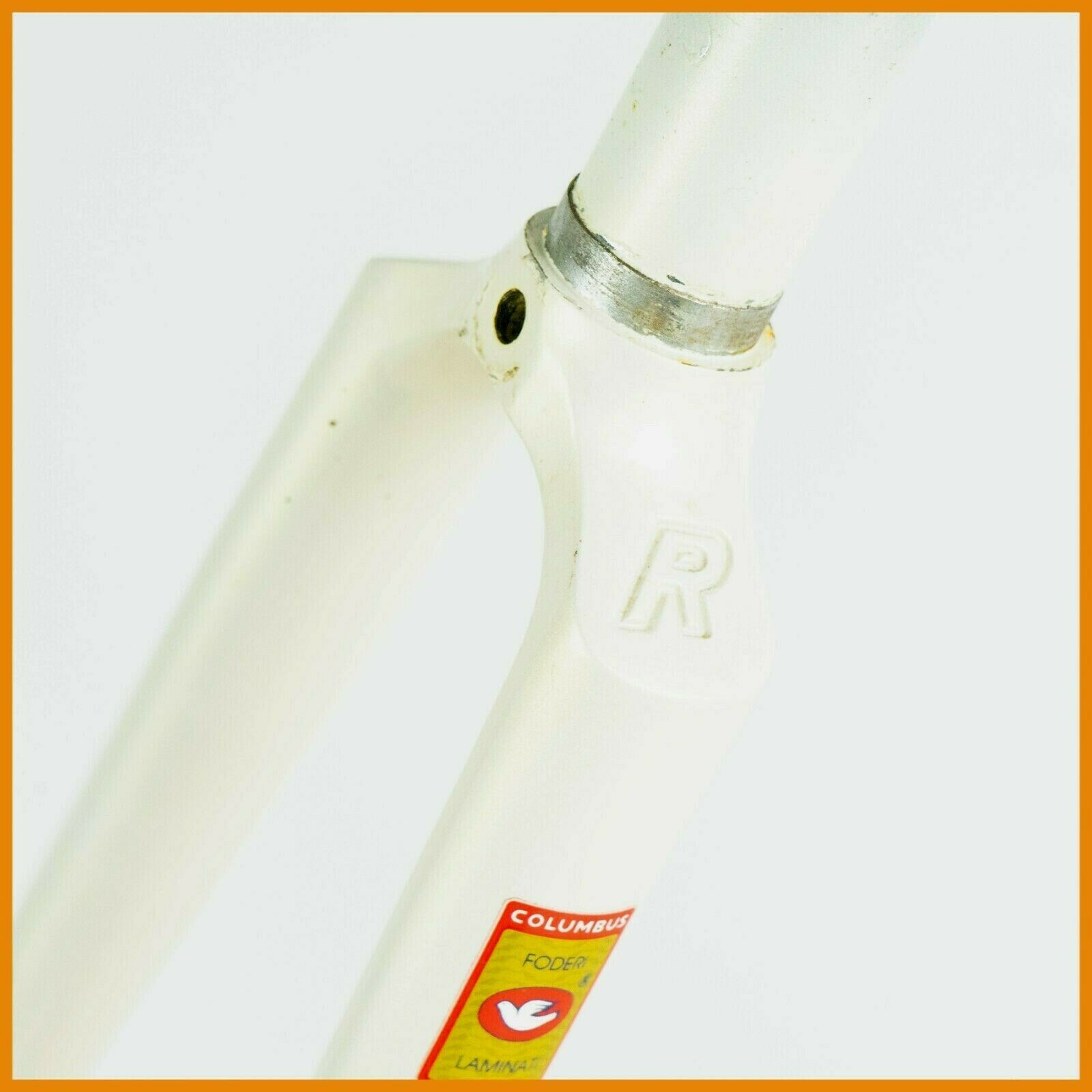

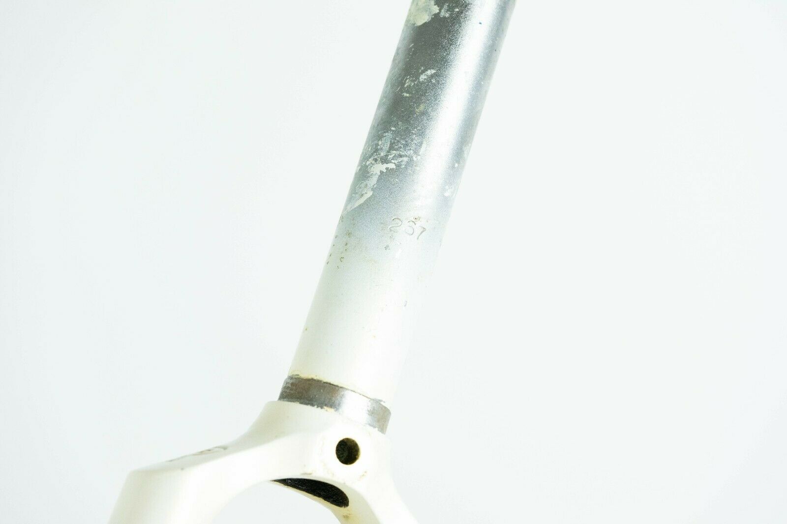

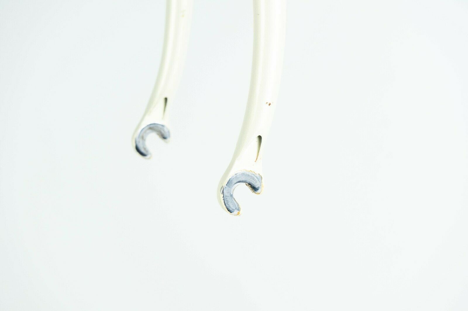

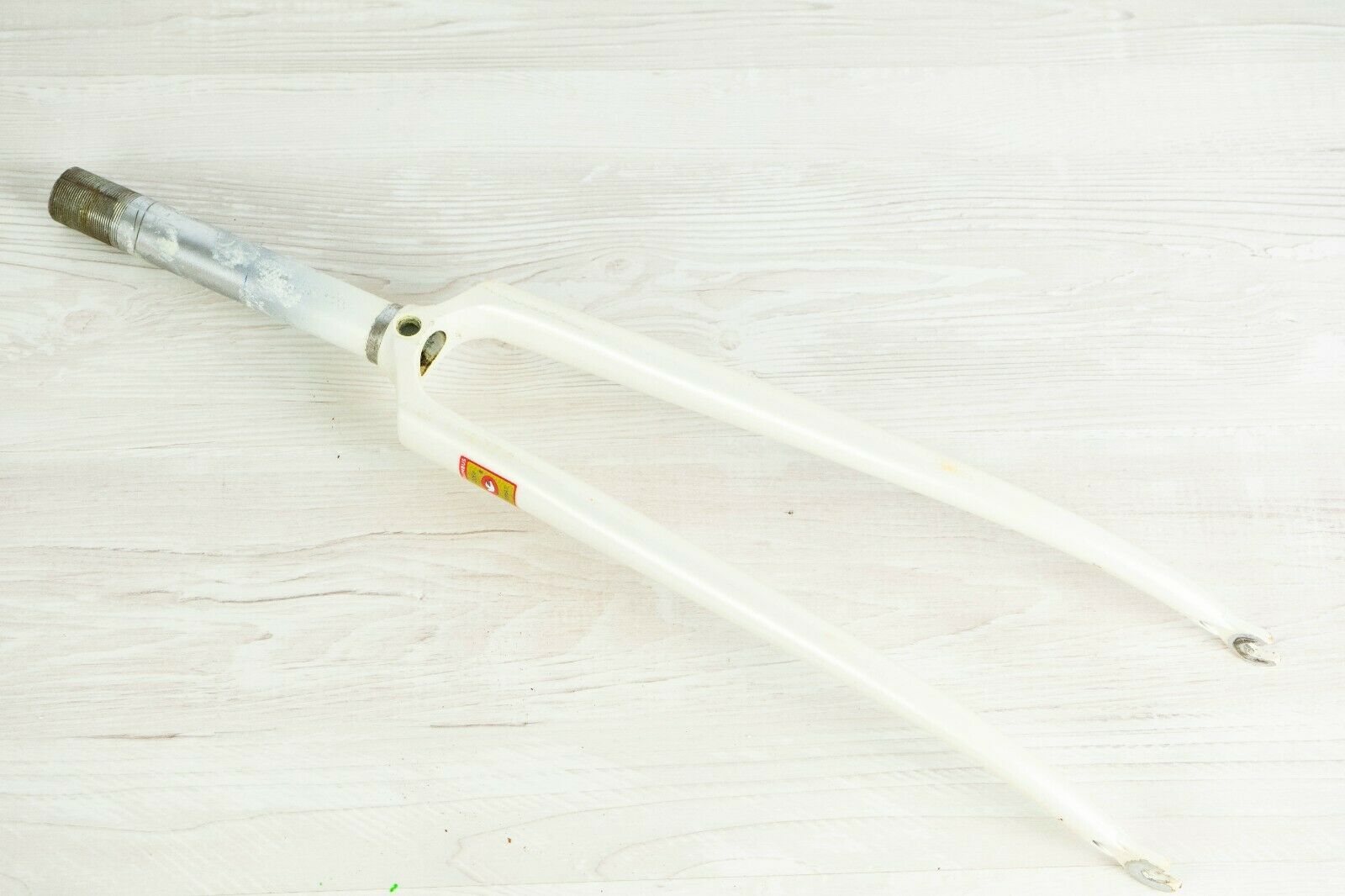

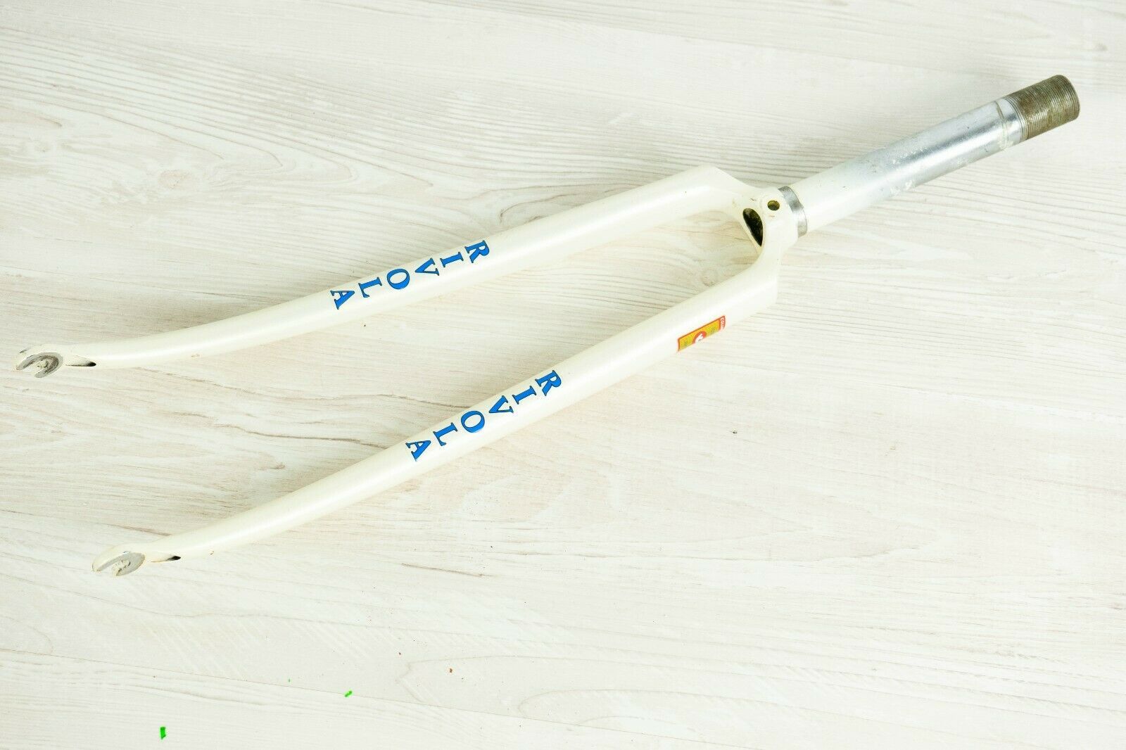

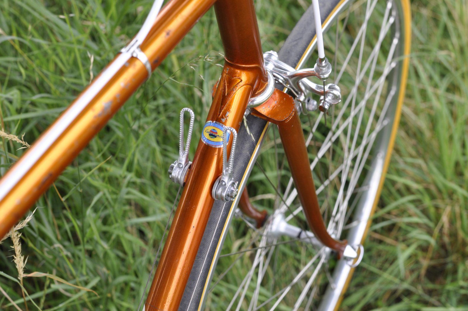

Rivola Gabel forcella fork
267
Cinelli SC fork crown, Gabelkrone, testa forcella

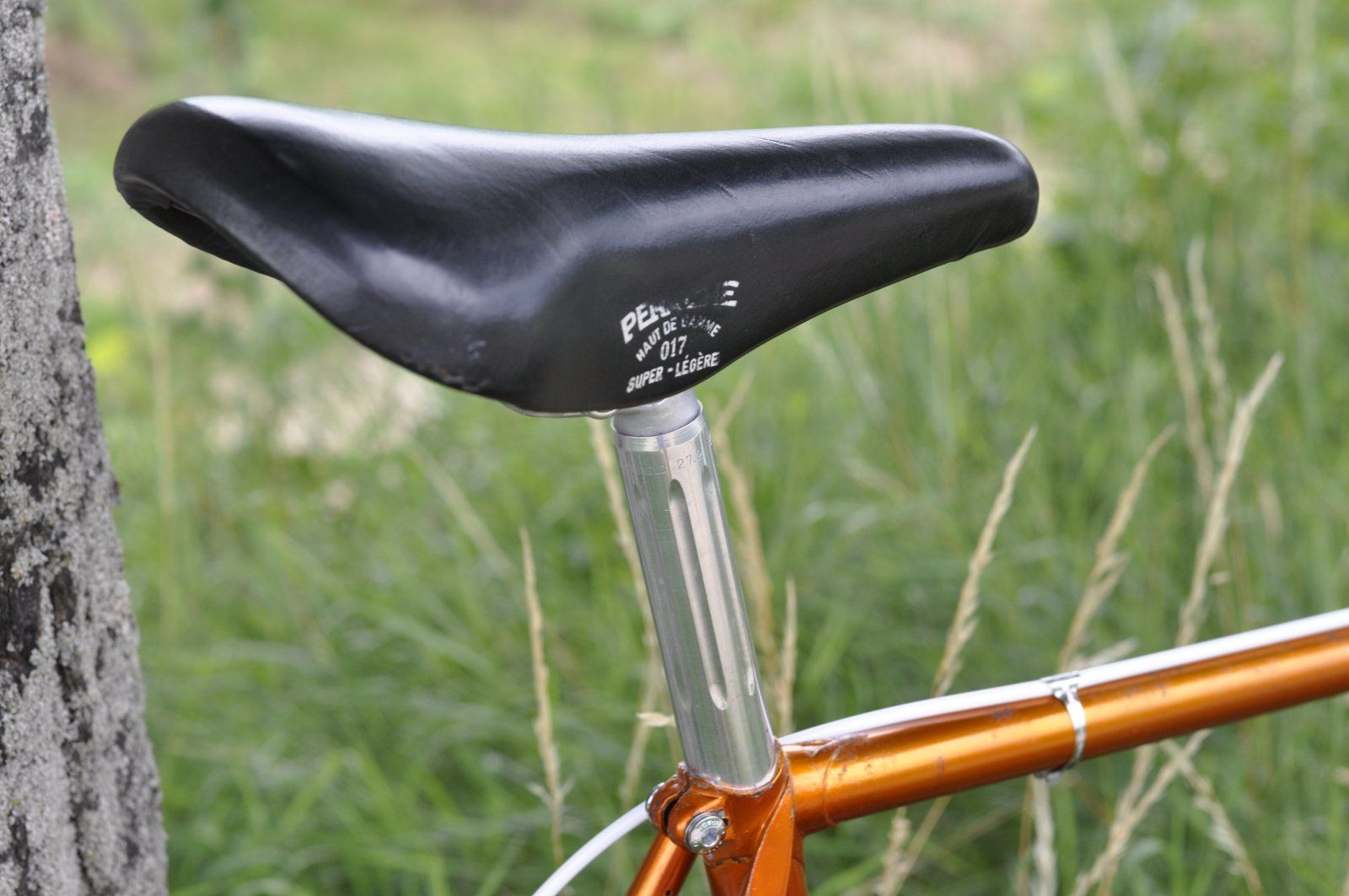

Tag der heimischen Zerspanung(stechnik),
feilen und saegen :D.
Vintage Titan Bremsbolzen werden abgelaengt fuer die Montage mit Innensechskanthuelsenmuttern wie die Patentsattelklemmung der Sattelstuetze auf 8mm "aufgefeilt" fuer das "OverSized" Alumium Gestell des Selle Perache 017 Sattels.
Letzteres habe ich noch heute erfolgreich binnen fuenf Minuten max. mit der 8mm Rundfeile bewerkstelligt. 🙏
Bonvu Versanddienstleiter aus den USA genutzt
wird noch teuer, aus Connecticut zuerstmal nach Texas und dann nach Kölle :D
Zustand ist ganz ok.. jetzt scho 74,04 U$, bloede ohne Kreditkarte Wechselkurs ueber PayPal..
71,62€...
5,64 $ Zoll durfte ich auch schon an Texas entrichten.. 🤷‍♂️

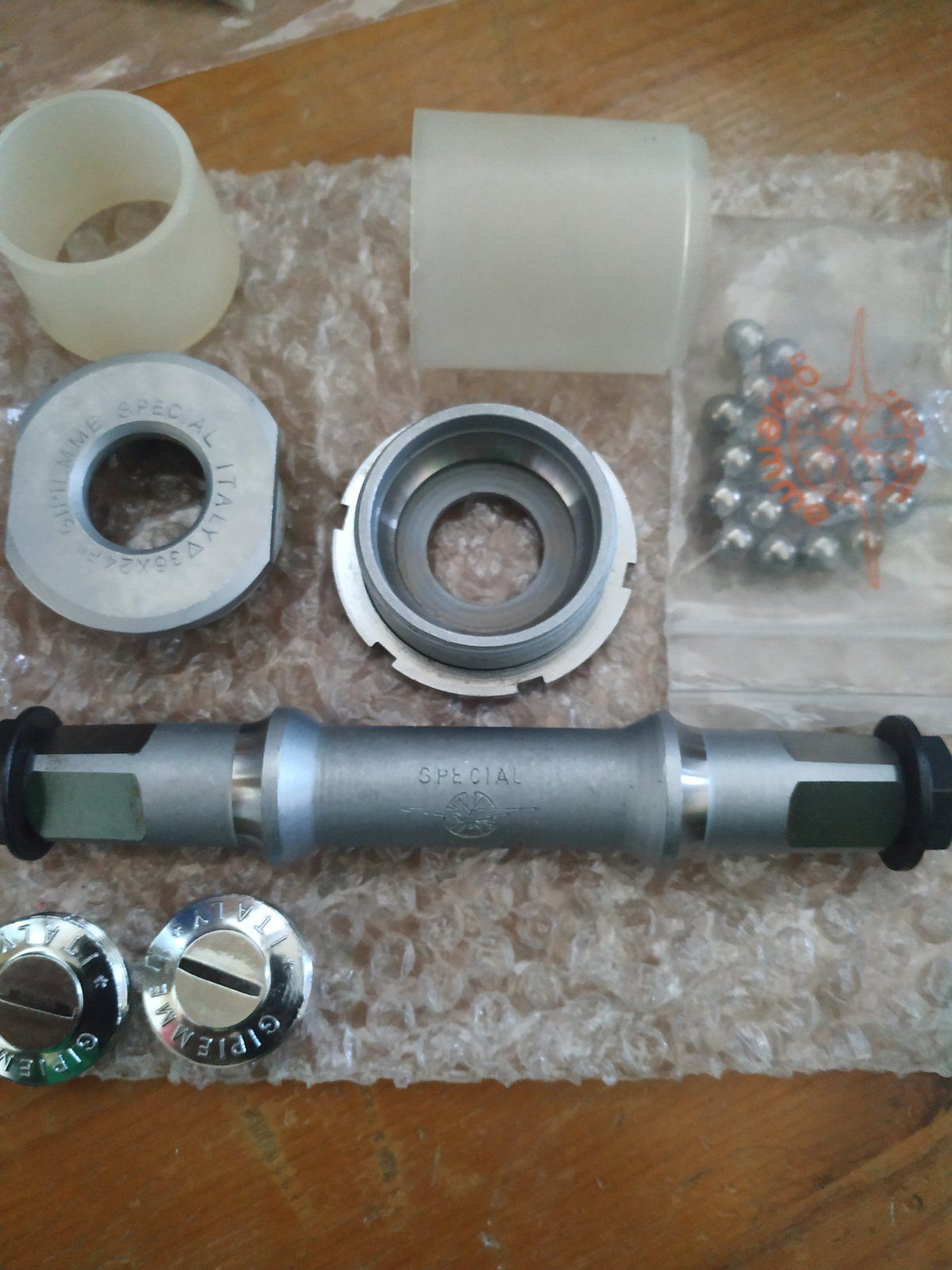

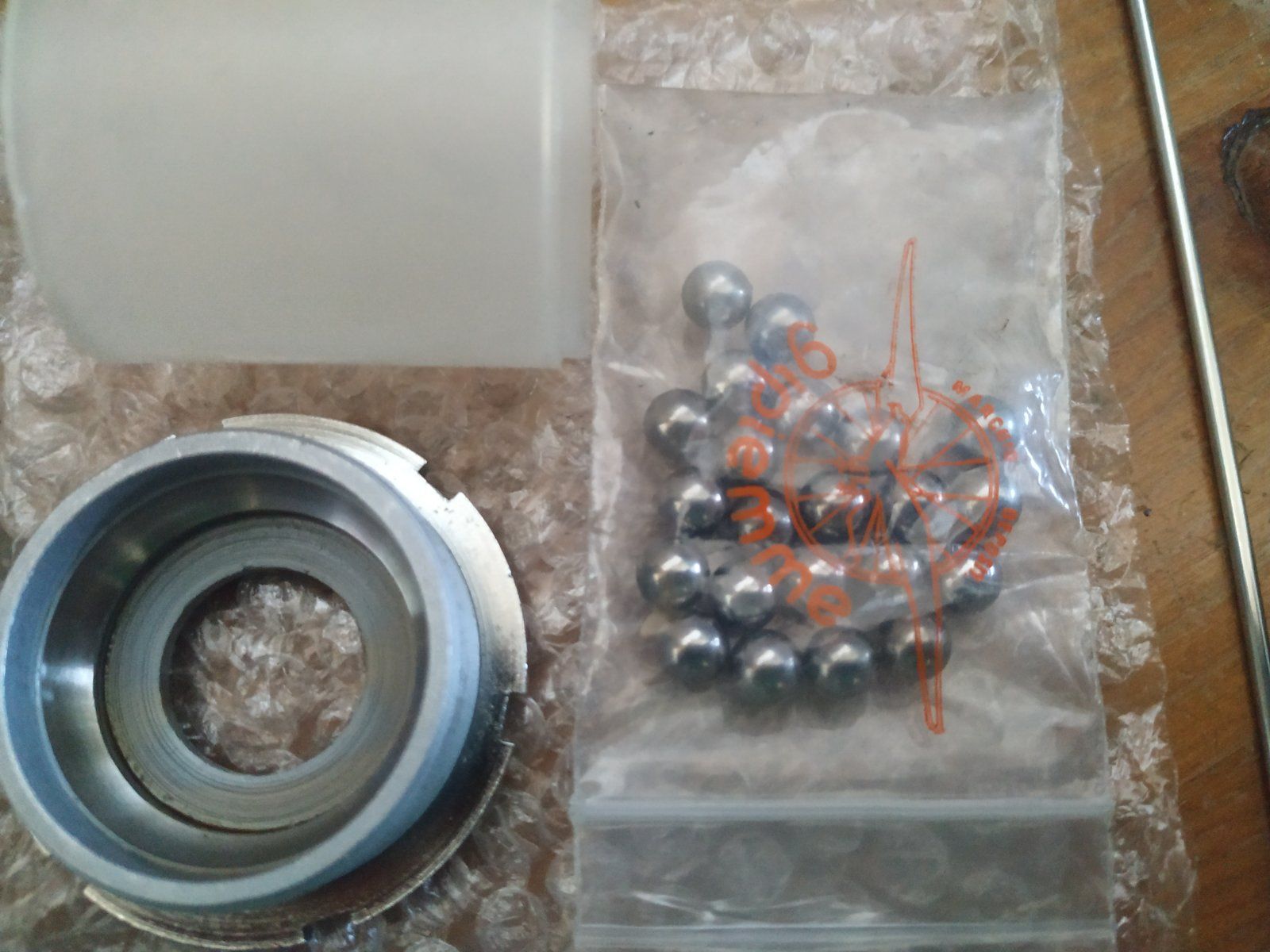

ist doch ein nossiges Gipiemme Special Innenlager geworden samt 11x2 losen Grade 5 runden Stahlkugeln :D.
Galli s Vierkant ist eher definitiv inkomaptibel mit dem Vierkant Campagnolo/Gipiemme/Campagnolo/Gipiemme. Dazu kam dann noch eine schlechte Kettenlinie (zu weit außen 🤦‍♂️) und datt Lager drehte auch nicht mehr so fein 🙈.

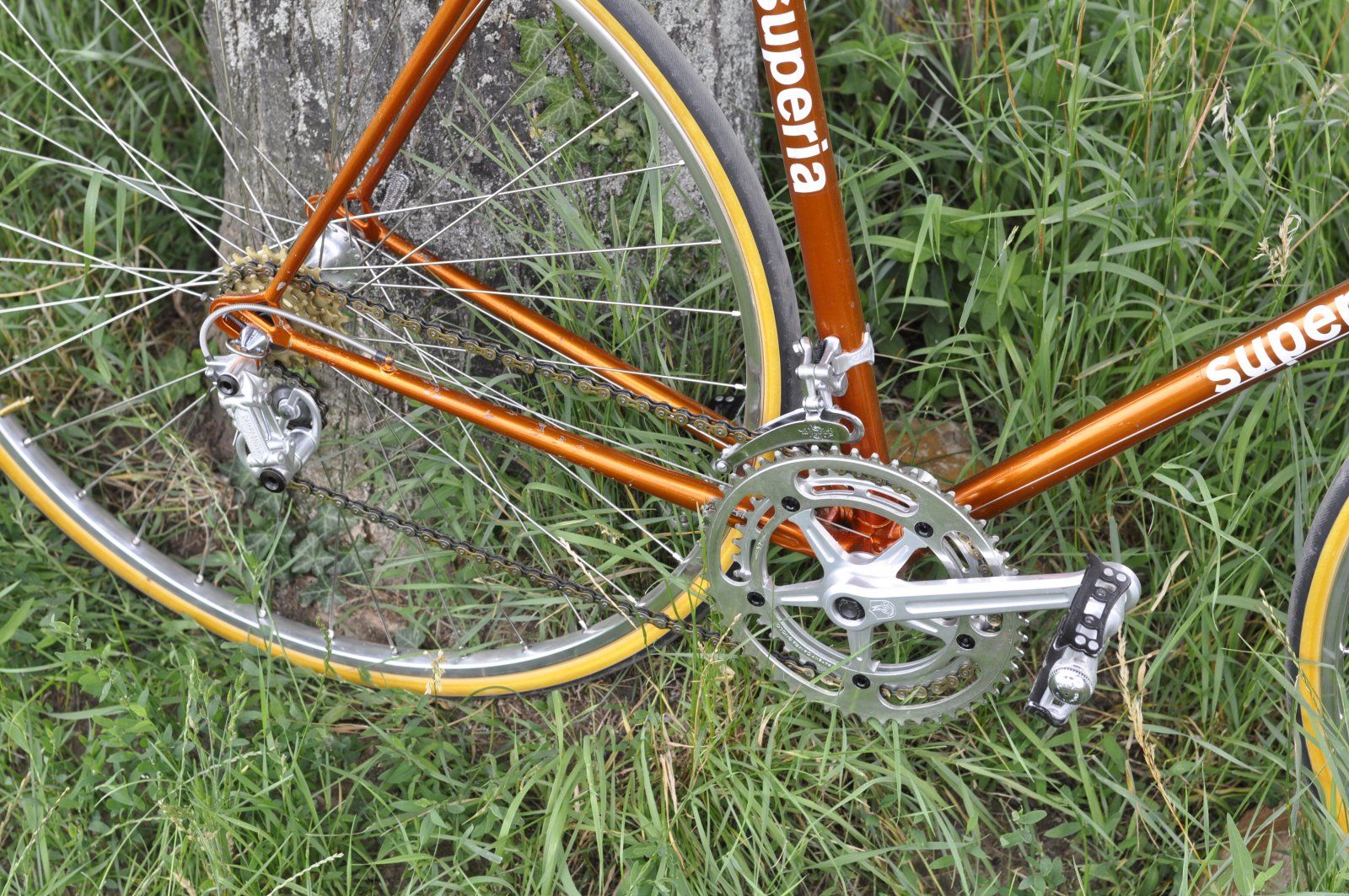

Testfahrt

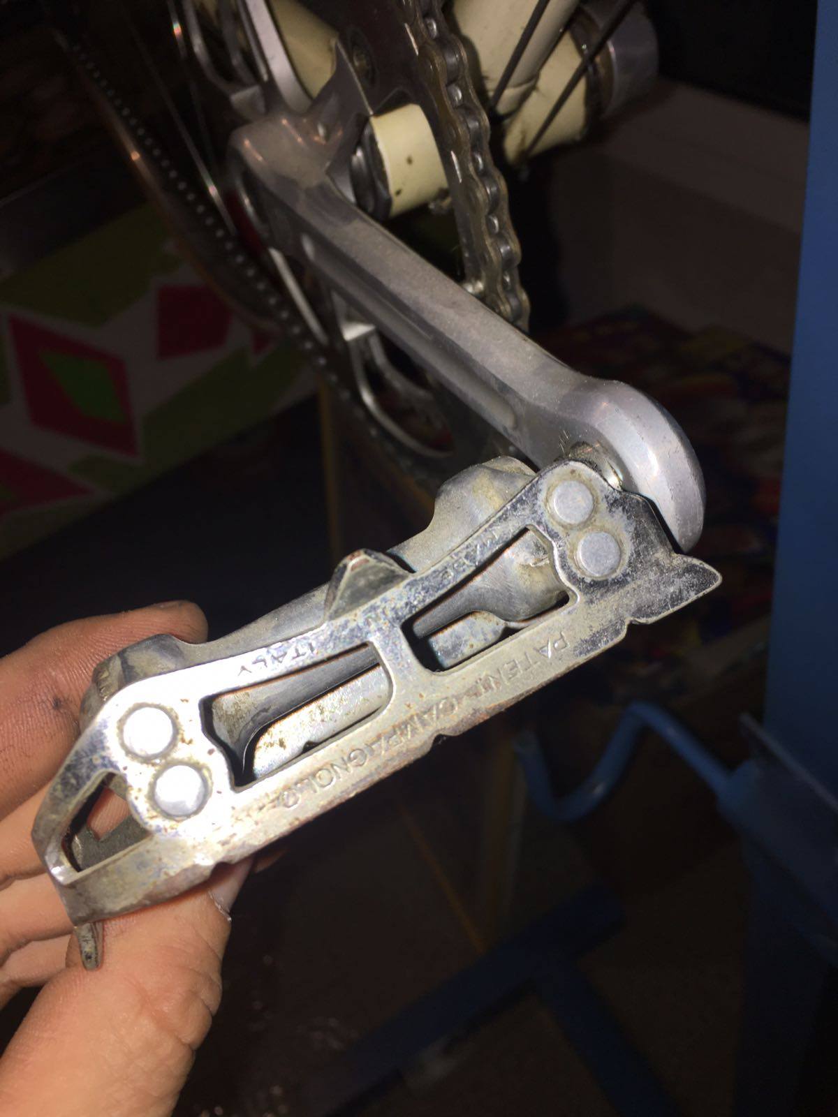

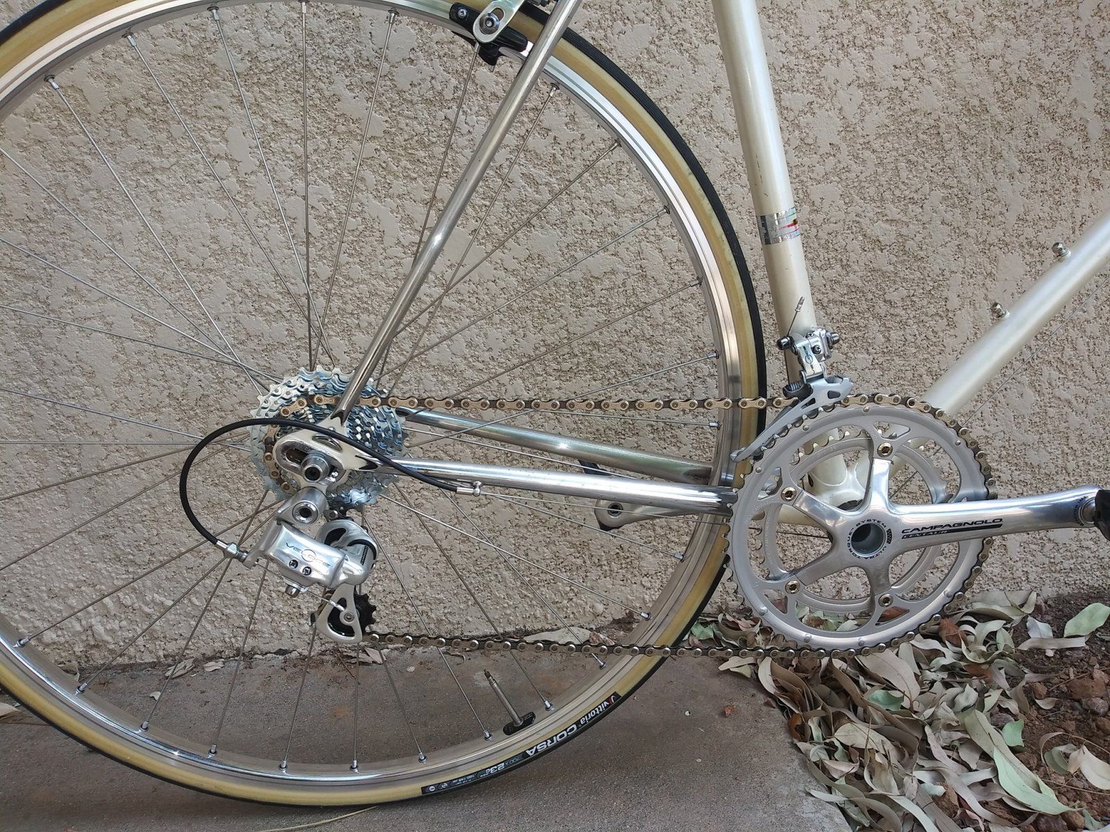

Ich habe noch ein Rad mit diesem Umwerfer jedoch mit Stahlwelle. An beiden lässt sich das Rattern der Kette bei stärkerem Antritt nicht durch den Schalthebel weg justieren. An der hier verbauten Titanwelle sollte es also nicht liegen. Mit 78er 4Loch und SR Umwerfern habe dieses Problem nicht. Ist das bei diesen Teilen so, oder übersehe ich etwas? Nervig ist das Rattern schon. Das nervige Geheule der Bremsen hatte sich nach der ersten Bergabfahrt zum Glück erledigt. Hat jemand ein Paar Christophe Z Alu Pedalhaken in L-XL(wenn es das gab) abzugeben? Die sollen hier dran.

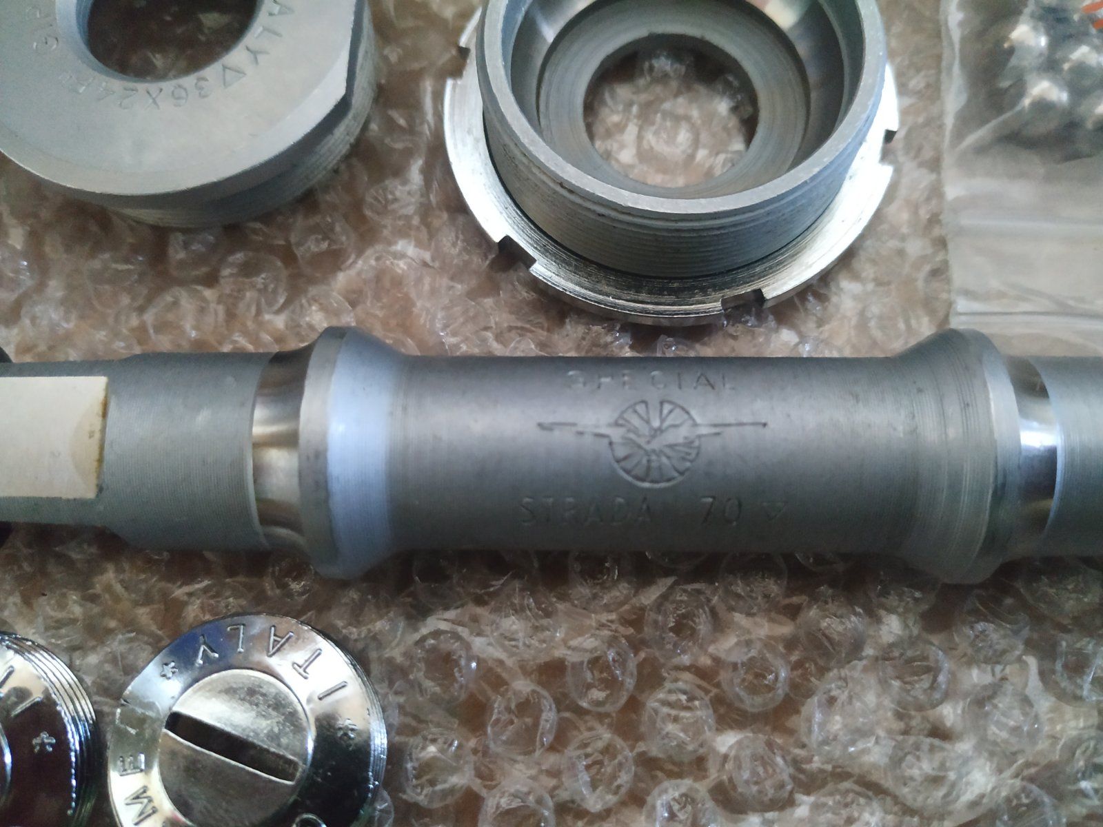

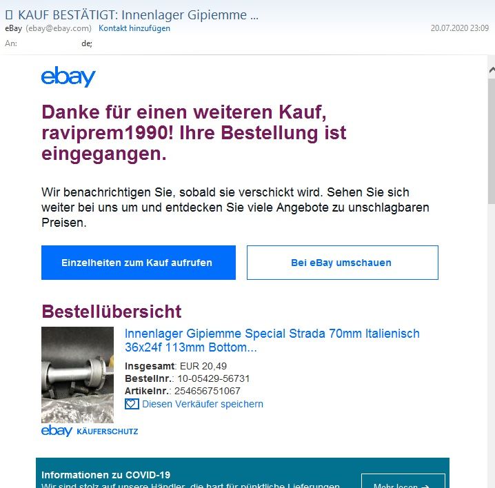

nur 113mm lang und eher symmetrische Innenlagerwelle...
keine VorherBilder oder ehemalige eBay Verkaufsbilder... waren 20,49€ :D
war mal vielleicht montiert aber neuwertigst und wenn professionell gereinigt worden.
gipiemme special innenlager 113mm eBay.de 20,49€.jpggipiemme special innenlager 113mm eBay.de 20,49€ 2.jpg
ganz bisschen enger geht es rechts, der Abstand des rechten Kurbelarms (innen) zur Kettenstrebe (außen) belaeuft sich goennerhaft berechnet auf 9-12mm, am gibi und Monti ist es gar fast enger 🤤 🥰
dreht wie ein Traeumchen und schwing gar leicht zurueck! 😳 :daumen: :cool:

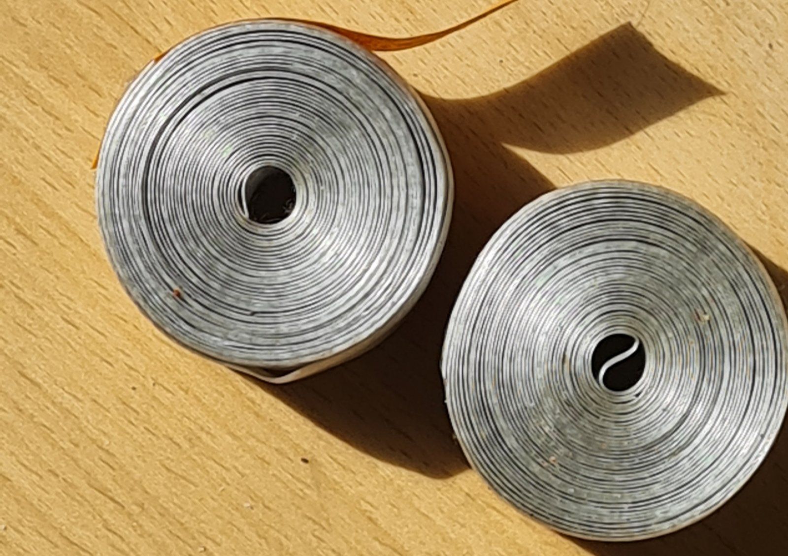

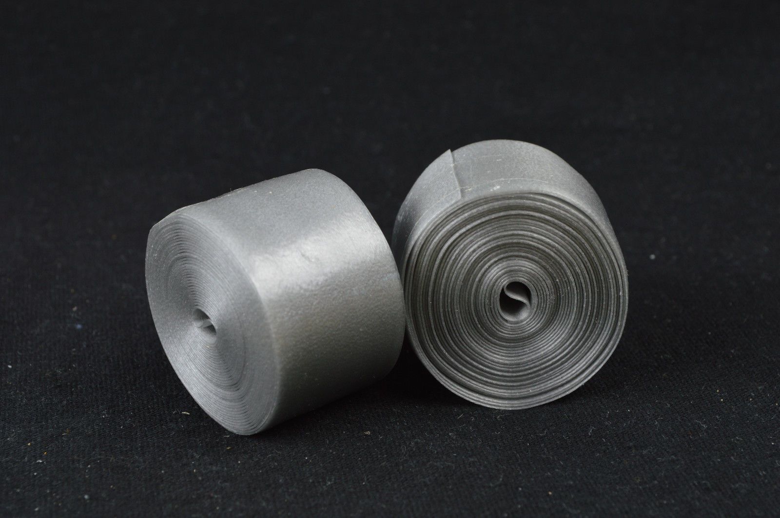

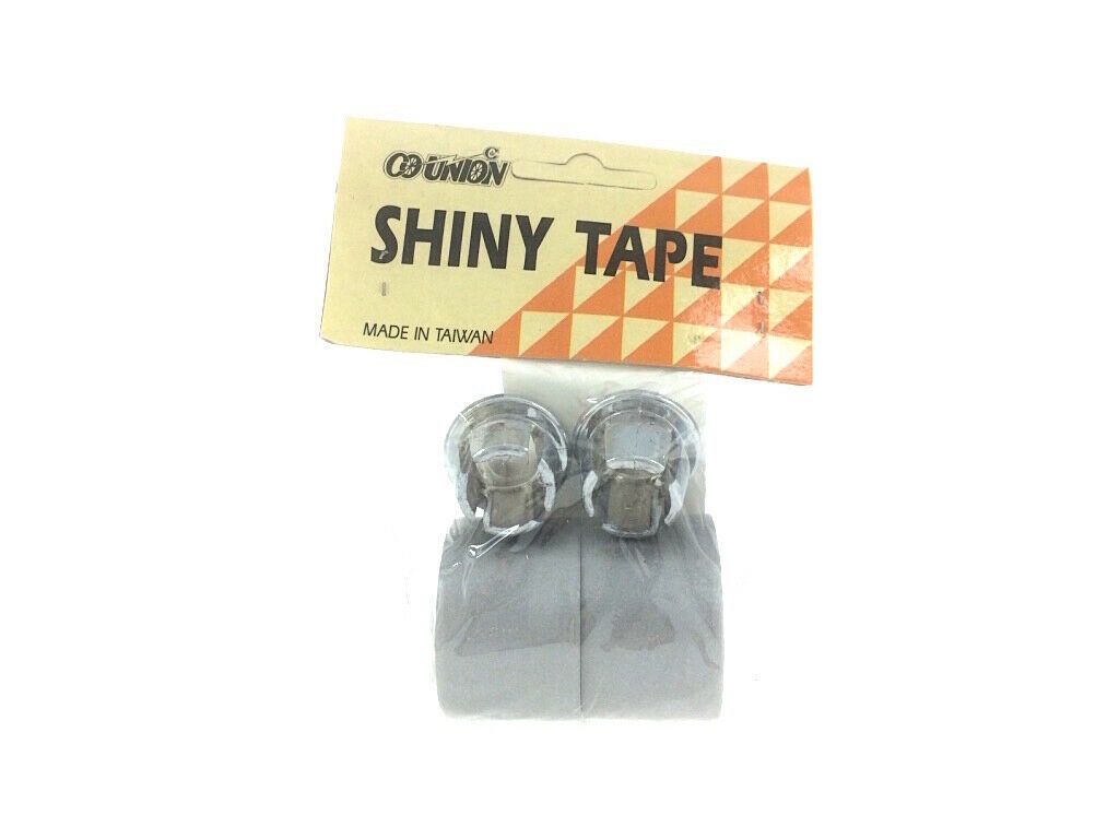

Lenkerband gestern gekommen, aber mir zu hell*.
Neues auf eBay bestellt 🙏
dette:
die passenden Benotto Stoepsel hab ich, sowohl die hellgrauen des grauen "strukturierten" Benotto Bandes wie des gesuchten dunkelgraueren glatten Benotto Bandes!

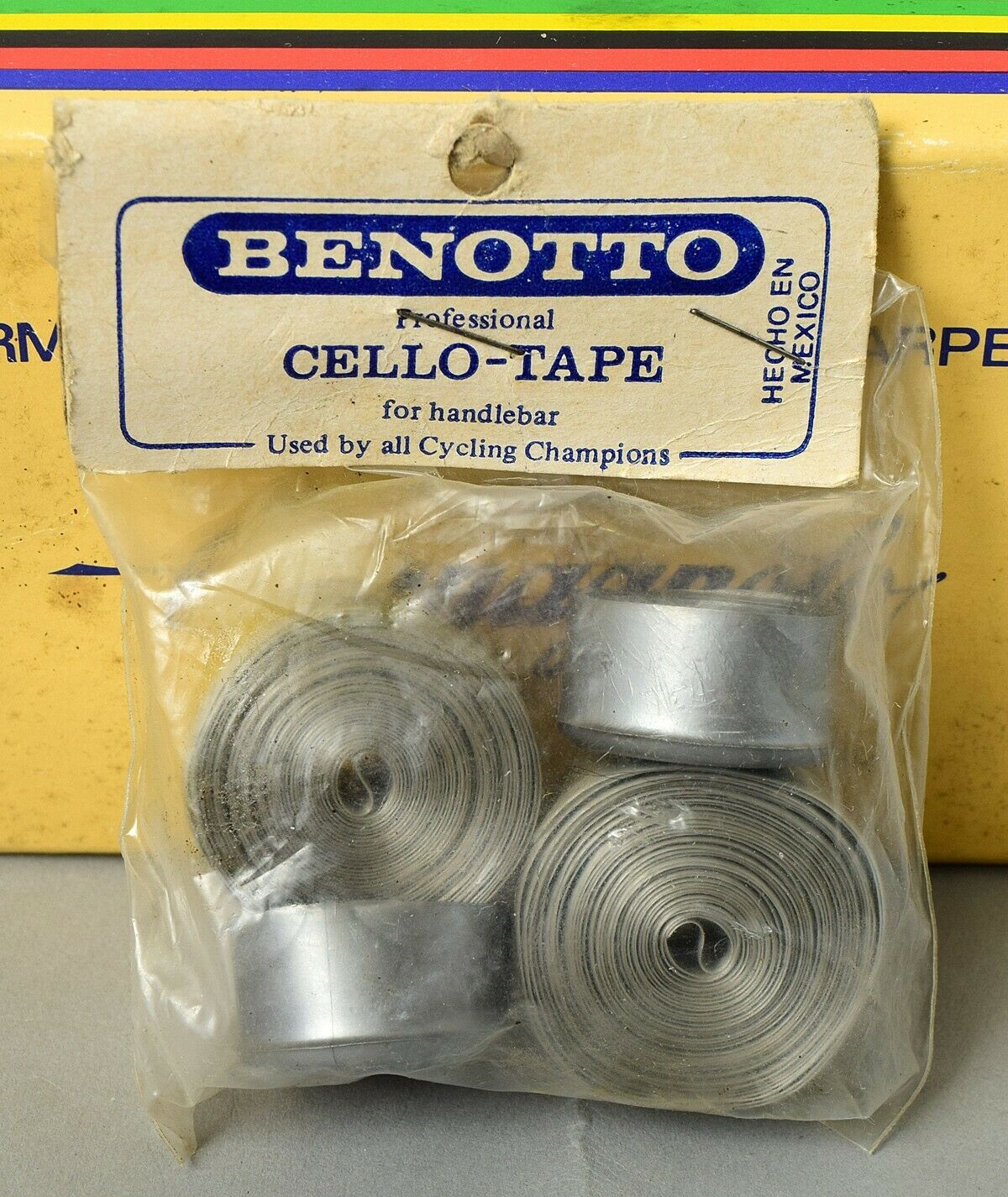

ich tippe die Provenienz ist folgende, des obigen Lenkerbandes 🙏 !

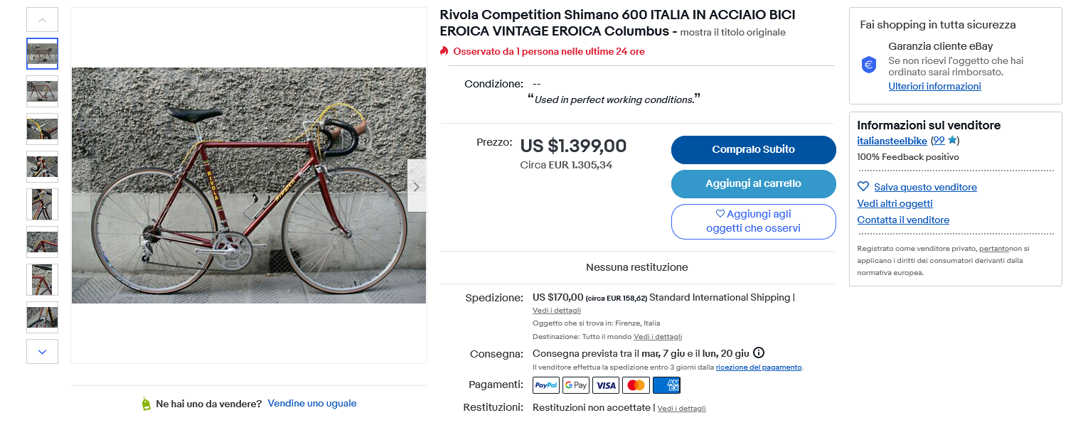

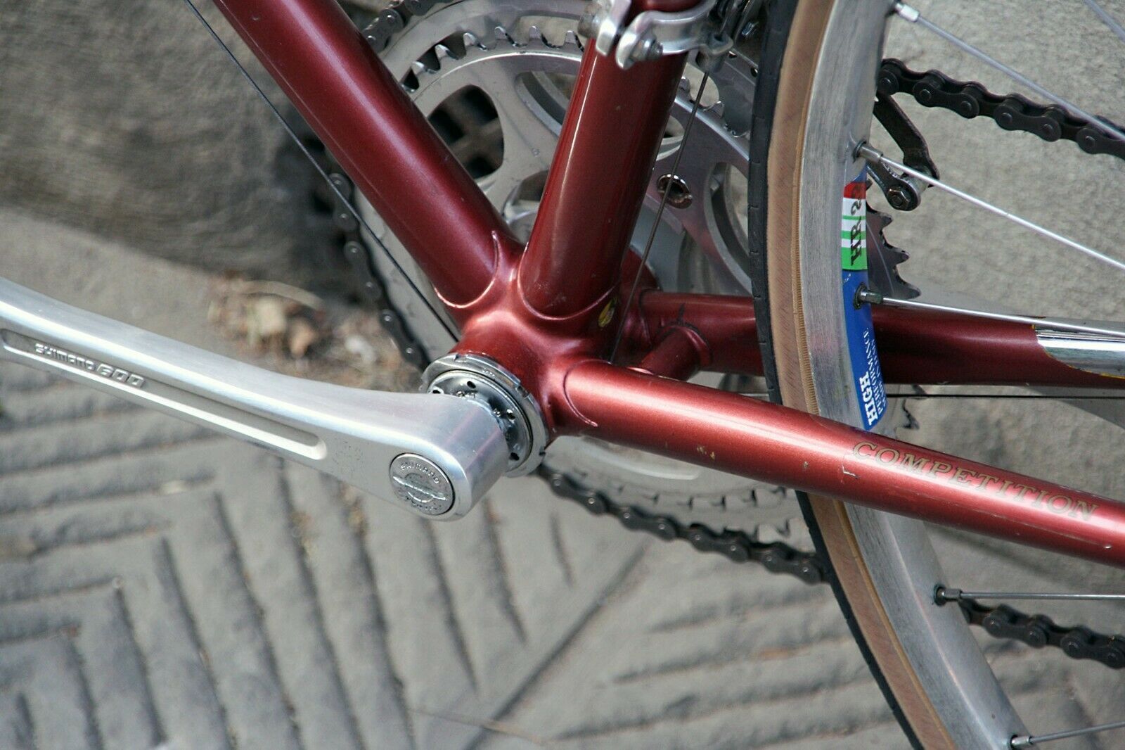

derzigg uff tEh bAy!!! datt muss so!
zu guenstig (US $1.399,00)?
wegen der geilen gesuchten Shimano 600 Gruppe 😂 ?
auch im eBayBestseller Thema wie man sehen kann 🙏 :D .
Ach gibt's auch fuer 300€ weniger auf der HomePage des selbigen Radladens ne!
Link gerne auf Nachfrage via PN!

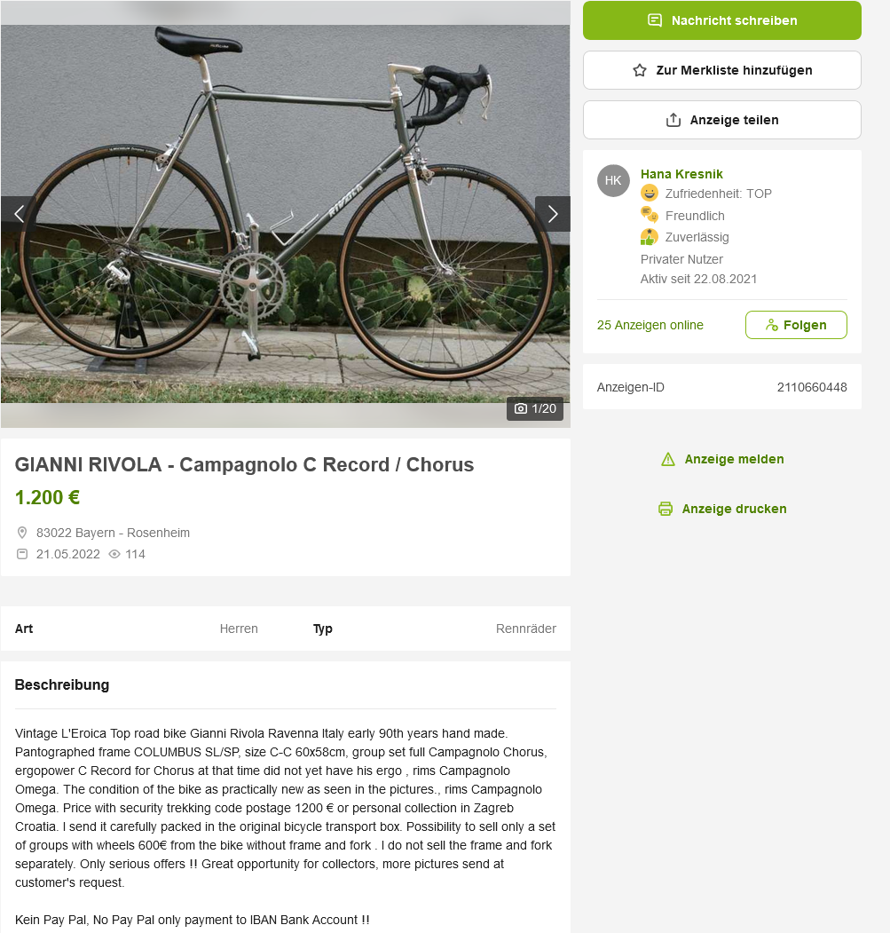

sodele
Das groeßere modernere Rivola in grau [costa 200€ mehr dann bei 1200€ aber mit passabeler oder gar adaequater Austattung], numero 629;
mit einer kompletten Campag Chorus (1992-1994 datt Schaltwerk {RD-01CH} zumindest, meint velobase) Austattung? samt "Monoplaner" (BR-02CH) wie netten Campagnolo Omega19 Drahtreifenfelgen Baujahr ab 1992 bei 435 g. bei 36 zweifacher Oese / doppelt geoest, eine Oese wiegt gemaeß Campagnolos Katalog 1,14 g.
Screenshot 2022-05-28 at 02-55-03 GIANNI RIVOLA - Campagnolo C Record _ Chorus.png

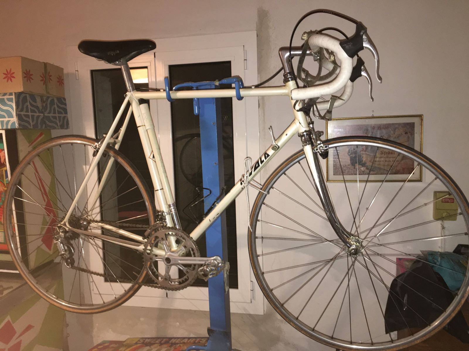

Na hoffentlich hamse den hinne nich ufjebogen, um dies neumodche Zeuch da reinzukriegn! ☝️🤨
Der scheene Rahmen!
Ach Mensch Doo!! ☝️
Datt wenigsten EinA noch dee Grazie hat des zu Konstatieren! 🙏🏾
Wo simma denn hier uffem Rummelplatz 🤌🏾🤌🏾🤌🏾? ⛪! Sackramentz Sapperment unne Sapperlot!

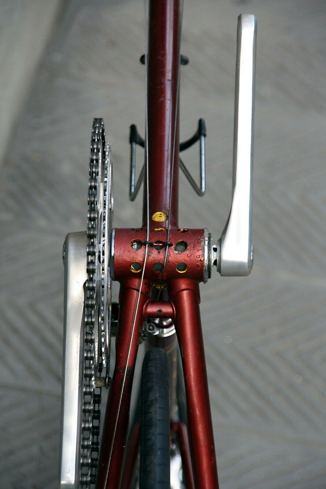

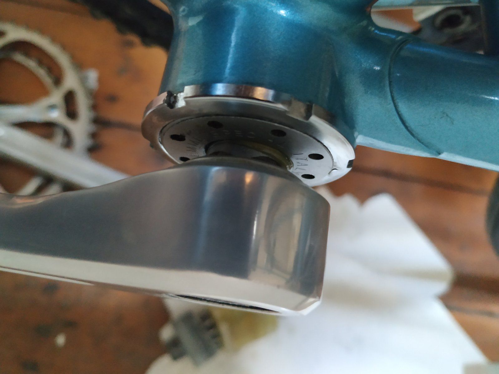

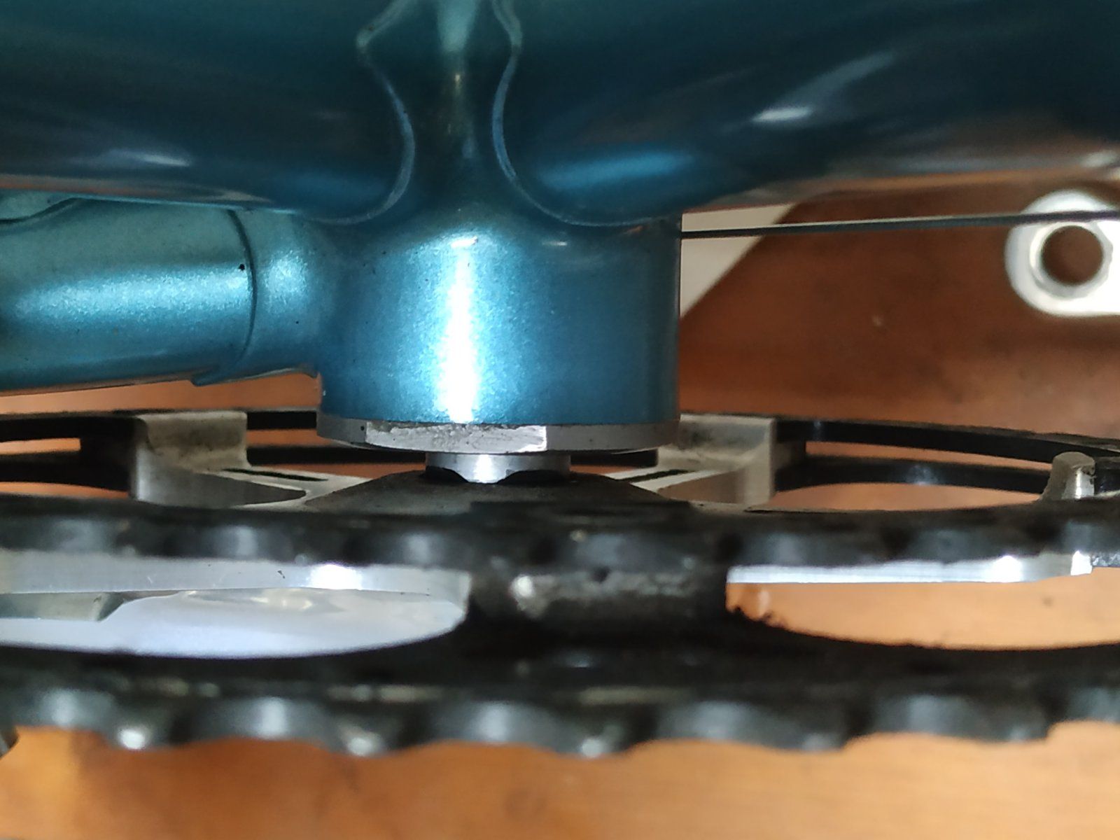

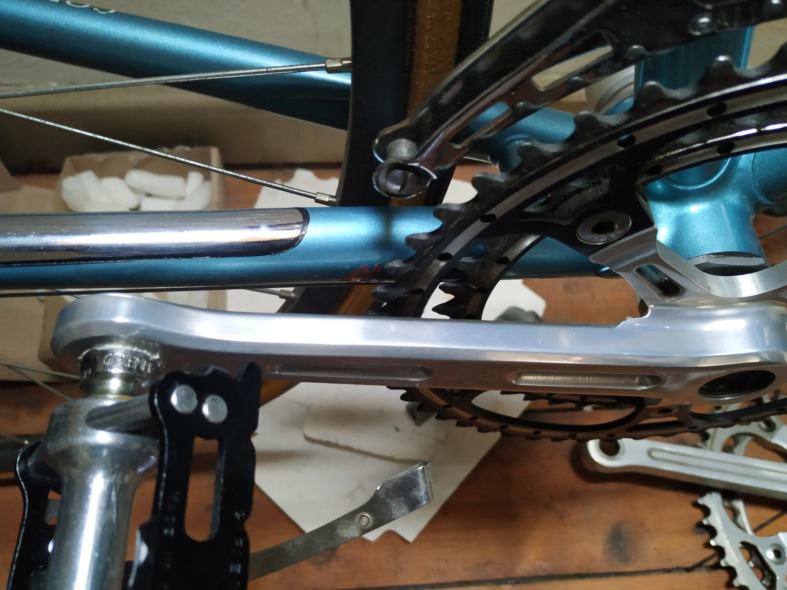

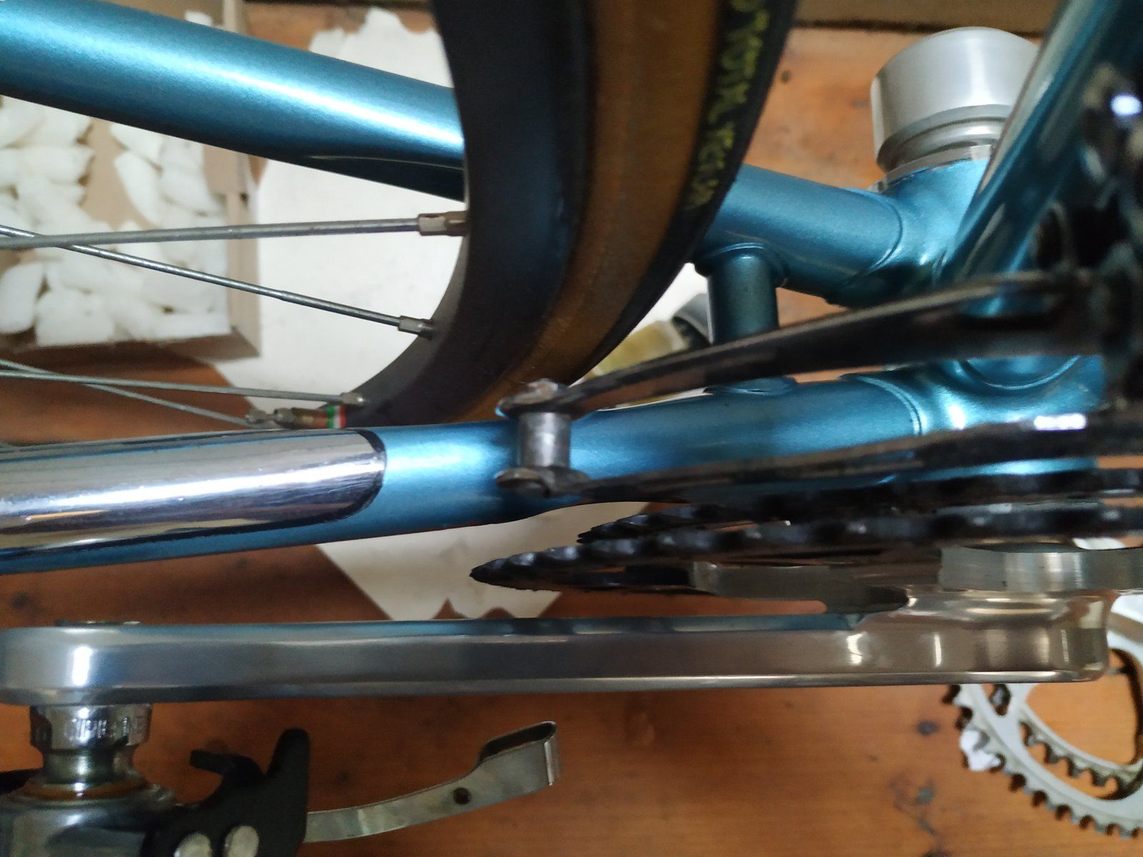

Anhang anzeigen 1093651Anhang anzeigen 1093650

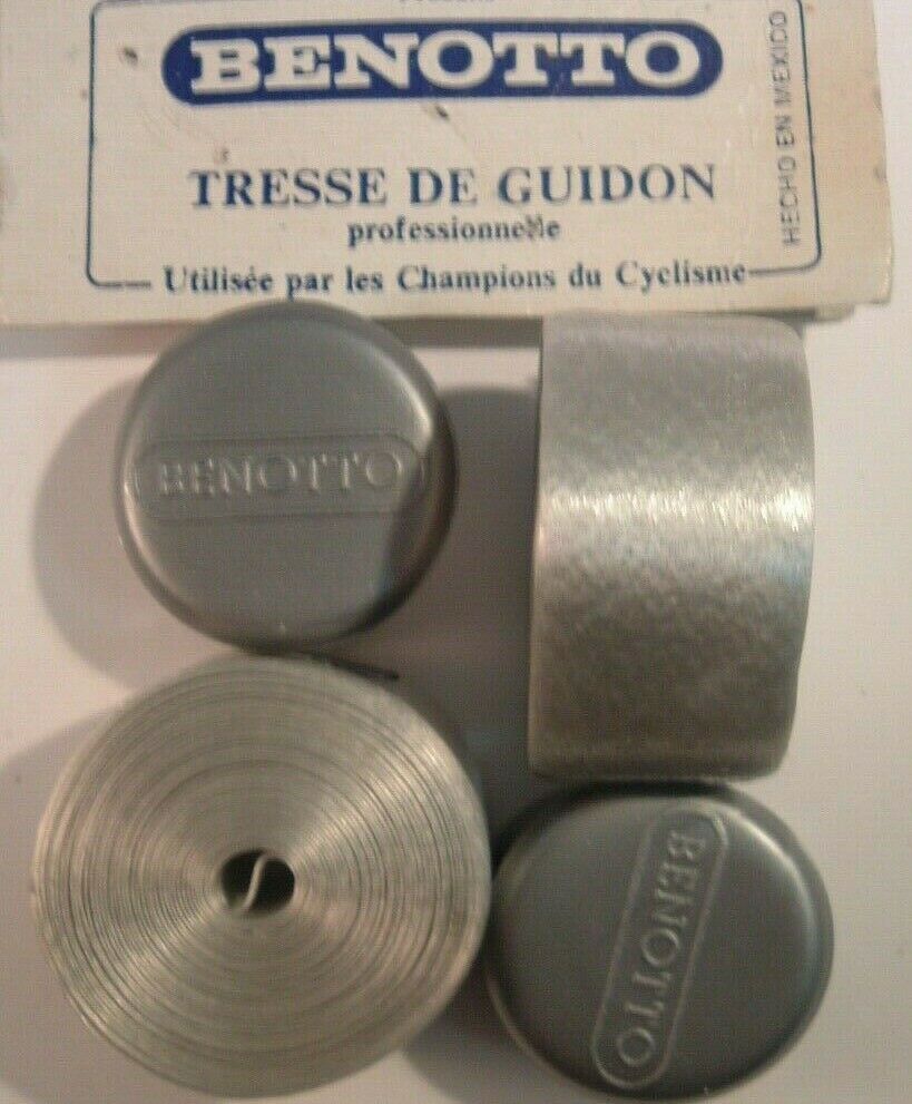

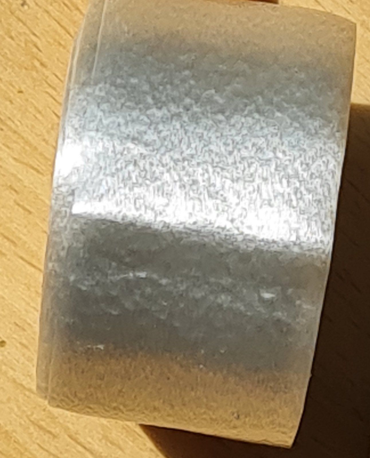

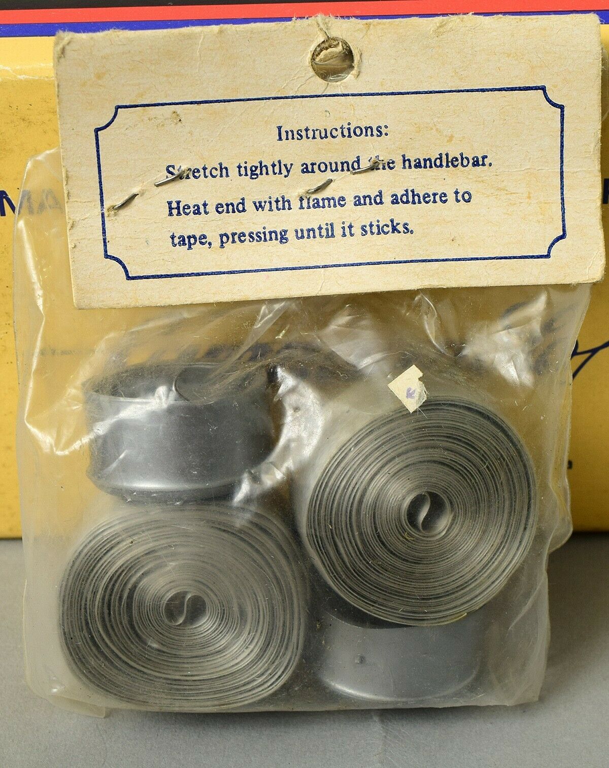

dette:

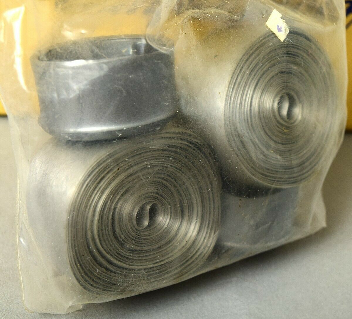

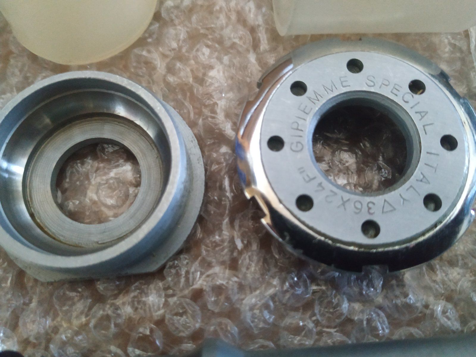

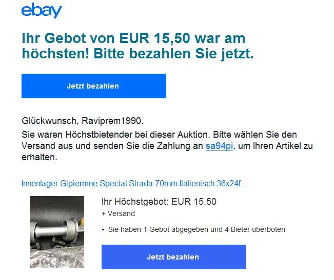

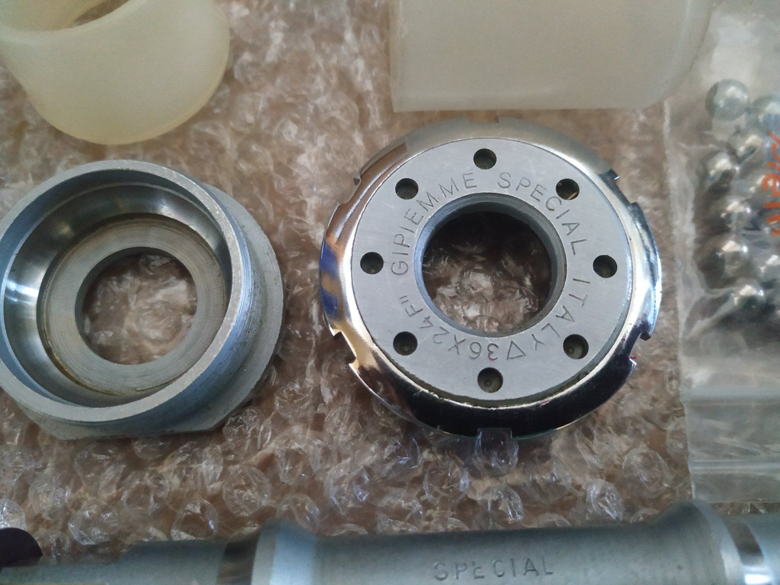

Innenlager Ersatz fuer die Matreialentwendung meines Aservatenkaemmerleins :D, fast noch schoener...
zumindest war die andere Welle nicht SPECIAL graviert :eek: 😳 🤯 🙈 aber kam halt in einem Set mit Special Lagerschalen ;-) .... 🙏🏾🙏🏾🙏🏾 und die Verarbeitung besagter, bereits im Rivola verbauter Welle ist phantastisch, habe hier eine andere nos GPM Welle mit nicht Special gravierten Schalen plus Welle... sieht bisschen weniger wertig aus.. kam allerdings mit einer nos Gipiemme Special 600100/M Kurbel (mit sich verjuengenden ausgefraesten Kurbelstern {im Campag Mexcio Stile}) in einer Campagnolo Super Record Packung fuer Kurbeln...
GPM Special ist schon Klasse! 😍
und wie! 🙏🏾
Du sagst es 🥳 👯‍♀️ 🎉 !
