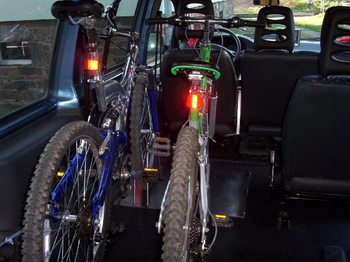

Liebe Bastler,
endlich habe ich die Fotos entwickeln lassen (meine Digicam war defekt und daher musste ich das Motiv auf klassichen Film bannen!) und kann euch an meinem neuesten Clou teilhaben lassen:
Ich habe mir einen Innenraum-Halter für zwei Rennräder gebaut. So bekomme ich zwei RR und Gepäck in meinen Skoda Fabia Kombi untergebracht. Evtl. würden auch drei RR passen, dann ist aber kein Platz mehr für Gepäck.
Der Halter besteht aus einem Brett, das längs auf die umgelegte Rücksitzbank gelegt wird. Daruf sind mit einfachen Schraubwinkeln 8mm Gewindestangen montiert. Durch zwei Paare von zwei, sich gegenseitig konternden, Muttern wird der Gabelinnenabstand von 100mm vorgegeben.
Auf diese Gewindestange werden die Ausfallenden der Gabel gesetzt und von außen mit Flügelmuttern befestigt.
Damit die Räder (RH 58) in den Kofferraum passen müssen die Sättel demontiert werden. Klebeband an der Sattelstütze kennzeichnet die ursprüngliche Sattelhöhe, so dass der Sattel schnell wieder montiert werden kann.
Alles in Allem hat mich dieser Halter ca. 20 EUR gekostet.
Stücklisten und Detailfotos folgen, wenn ich Zeit dazu finde!

lenker querstellen genügt !
