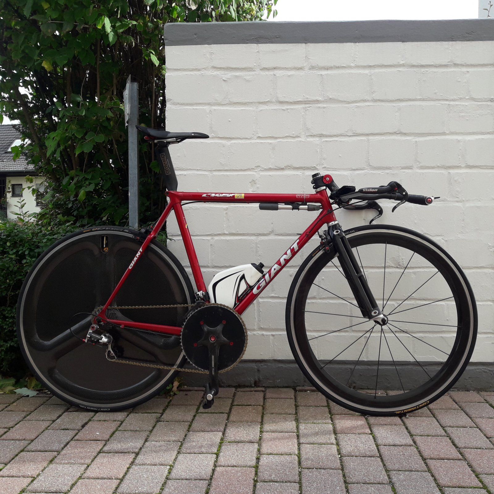

Winkeldaten gibt es nicht, nur den Unterschied S-Bend und J-Bend. Nach Deiner Beschreibung gehe ich davon aus, dass Du einen S-Bend Aufsatz hast. Das ist auch eine Gewöhnungsfrage, Ich selbst fahre schon von Anfang an einen S-Bend Aufsatz, der zudem noch etwas nach unten gedreht ist, da ich meine Armauflagen so dicht wie irgend möglich am Basislenker montiert habe, und ich nur so die Unterarme waagerecht bekomme.
Ich weiß, das ist total oldschool, aber so paßt es am besten (und das ist auch die Lenkerposition, in der Tony Martin seinen letzten Zeitfahr-WM Titel 2016 geholt hat).

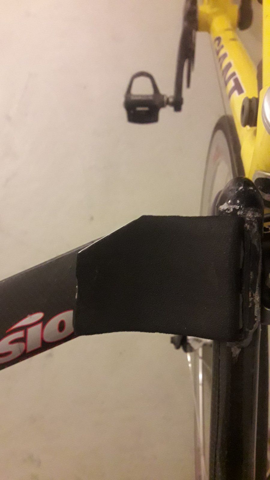

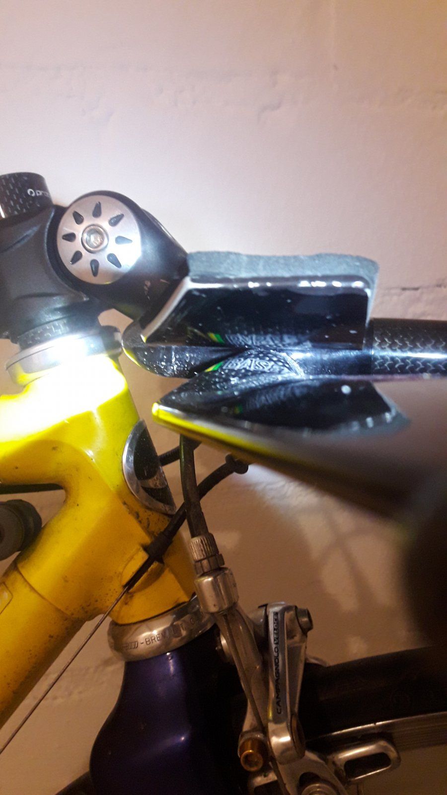

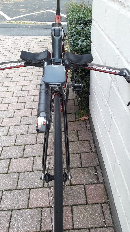

Dazu kommt, dass ich nur noch den rechten Auslieger montiert habe, vom linken ist nur noch die Armauflage übrig:
Der Umwerfer wird per Rahmenschalthebel angesteuert. Canyon hat sich das als Neuheit für Jan Frodeno's neues Rad patentieren lassen.
o_O oh ha, einseitig, wieso? Und so tief, gr. Überhöhung, würde ich keinen Kilometer fahren können.
