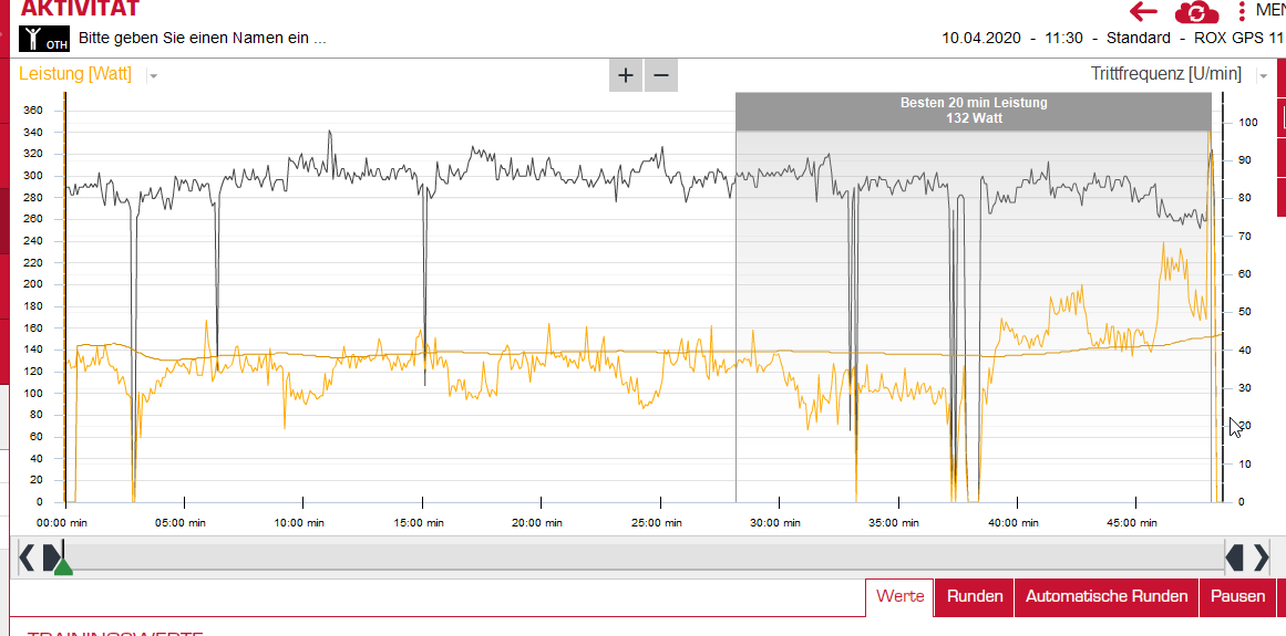

Ansonsten hier auch mal meine Aktivität:
Sieht eigentlich plausibel aus, nur die Einbrüche der Trittfrequenz, bei 6 und 15 Minuten finde ich etwas komisch. Aber vielleicht kam da nur eine kleine Steigung und du hast bei abgefallener Geschwindigkeit und gleichbleibender Leistung, einfach drüber gedrückt.
