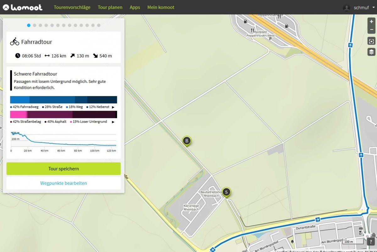

Um das Elend mal zu illustrieren:

Um das Elend mal zu illustrieren:…
Hab den Bereich mal gesucht (geht ja anhand der Straßennamen). Eigentlich lassen sich die Straßen, die er bei Dir nicht annehmen will, bei mir ohne weiteres einplanen, egal welches Fortbewegungsmittel ich wähle. Eigenartiger Weise hängt der Planer sich aber beim letzten Schritt "Tour speichern" auf und zeigt ewig das "Warten-Rad".
Das muss irgend ein Karten-Bug an der Stelle sein. Kommt vor, ist aber sehr selten.
Schau:
