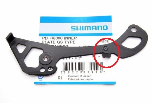

läuft die Kette am UNTEREN Umlenkrad richtig durch oder hast du sie versehentlich über das Blech geführt? Ist mir mal passiert und ich hab es erst nach 50 Kilometern gemerkt ;)
