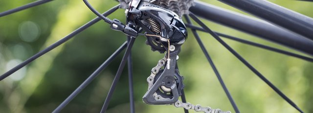

Schaltwerk ist Ultegra RD-6800SS.
Weiß leider noch nicht was mit Käfig gemeint ist, noch woran ich das erkennen kann.
Der Käfig ist das Blechgestell mit den beiden Schaltrollen drin:
https://wikipedalia.com/index.php/Schaltwerk_und_Umwerfer
Sieht man hier:
Bei kleiner Kapazität darf das Ding kurz sein, dann lebt es länger und sammelt weniger Dreck auf. Bei größerer Kapazität muss es aber lang sein, sonst schaltet es nicht.
https://wikipedalia.com/index.php?title=Schaltwerk_und_Umwerfer#Kapazit.C3.A4t
Bild mit langem Schaltkäfig:
Oder vereinfacht: Ein kurzer Käfig hat einen kleinen Abstand zwischen den Schaltrollen, ein langer eben einen großen.
Wenn es ein SS ist hast du ein Schaltwerk mit kurzen Käfig.
SS = Kurz
GS = Mittel
SGS = Lang war zu dreifach Zeiten noch zu haben
