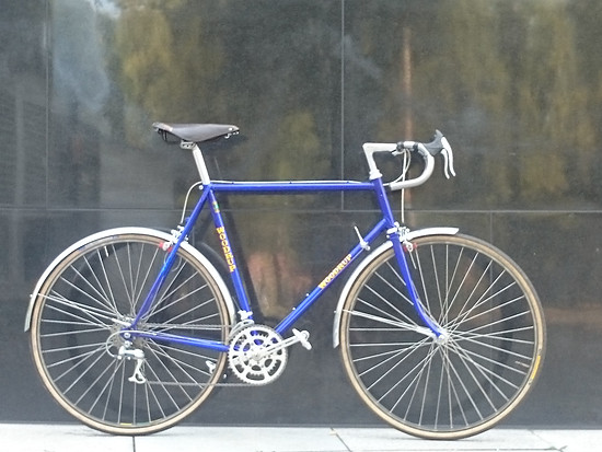

ich hab mir in der bucht einen defekten rahmen gefischt, reparieren lassen, und neu aufgebaut, derzeitiges vorläufiges endergebnis:
halt - stimmt nicht ganz, ich bin inzwischen weiter, hab nur noch kein bild.
...dass das nicht geht habe ich auf den letzten 5000 km noch nicht bemerkt :p (...)
Auf dem Bild sieht man eigentlich wunderbar, was da 'nicht geht': Das Schutzblech ist viel zu knapp ueber dem Reifen. Ich hab geschrieben: 1cm Luft ist nötig, und Du hast nur wenige mm.
Klar, solange es nicht regnet und kein Dreck mitgeschleift wird ...und das Schutzblech auch haargenau ausgerichtet ist ...
OK, Du nennst Dich ja auch 'Trockenwetterfahrer', dann kannst Du das Schutzblech ja gleich weglassen :p
So oder so: Praxisgerecht ist anders :D
