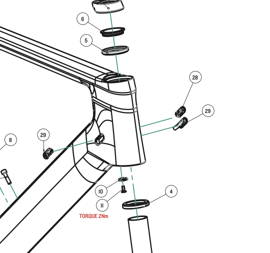

Ich hatte letztes Jahr auch einen Sturz. Das Bauteil 10 begrenzt den Lenkeinschlag und war bei mir etwas verbogen. Das hatte zur Folge, dass der Lenkeinschlag schwergängig war.
Die Gabel fahre ich immer noch, nur eben ohne dieses Bauteil.
