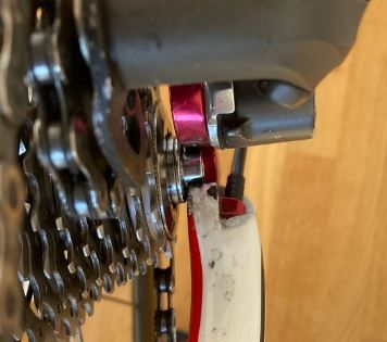

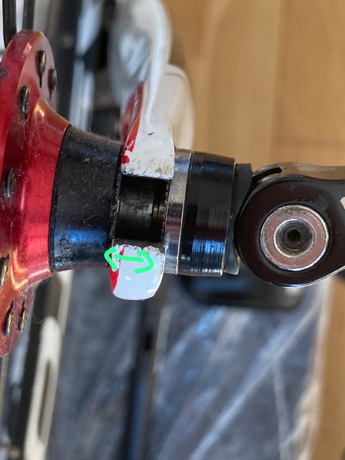

ich bin neu im Forum und habe eine Frage:
Habe mir einen neuen Laufradsatz gekauft. Beim Einbauen, ist mir aufgefallen, dass die Auflageflächen der Nabe im Rahmen kleiner sind, als zuvor (siehe Fotos) (alt grün, neu pink)
Das ist ja auf Dauer sicherlich nicht gut für die Auflageflächen im Rahmen, etc. Wenn man die Schnellspanner schließt, wirds etwas besser aber nur minimal.
Kann ich hier einfach passende Distanzhülsen draufschieben? Habt ihr andere Ideen?
Vielen Dank schonmal :)
LG

Das muss ja kürzer sein als der Rahmen dick ist. Sonst würde der Schnellspanner ja nur auf die Nabe drücken und das Laufrad gar nicht festhalten.
@fuerdieenkel @solution85
erstmal danke für die schnellen Antworten!
Dass es kürzer sein muss als der Rahmen ist klar, nur wundert es mich, da es ja bei meinen neuen (gebrauchten) Rädern gerade mal nur die Hälfte ausfüllt. Dadurch müsste der Druck/Scherung auf dem Material im Rahmen ja fast doppelt so groß sein, wie ursprünglich vom Hersteller ausgelegt?
Das' ja richtig Quatsch. Der Schnellspanner sorgt nur für die Sicherung des Rades.
Das Körpergewicht und alle Fahrkräfte wirkt auf den Nuppsi da, und das ist normal.
Da irrst du aber Gewaltig , die Achsstummel dienen nur zum korrekten Einbau , gehalten wird das Rad nur durch die Klemmkraft vom Spanner bzw. evtl. den Muttern aussen je nach Klemmart.
Die Stummel würden sonst immer Abdrücke haben , der Ausfaller oberseitig auch und Achsenden mit Gewinde drauf hätten plattgedrückte Gewindegänge .
Und warum sollte ein Hersteller die Stummel denn so kurz ausführen ?
https://wikipedalia.com/index.php?title=Rahmen-_und_Nabenbreiten#Achsenl.C3.A4nge
Das was du denkst tun ganz viele , ist aber irrig , Bauchgefühl , mehr nicht .
Das scheint tatsächlich so zu sein. Ich habe unterschätzt, wie hoch die Klemmkraft eines Schnellspanners sein kann.
Hier misst jemand die Last eines Dura Ace Schnellspanners mit 472kg
Der hat sich in seinen Videos auch genau dieser Frage gewidmet und geht Anfangs des Videos darauf ein und sagt, der Stummel auf der Achse nimmt eher nicht die Radiallast oder Scherlast auf.
