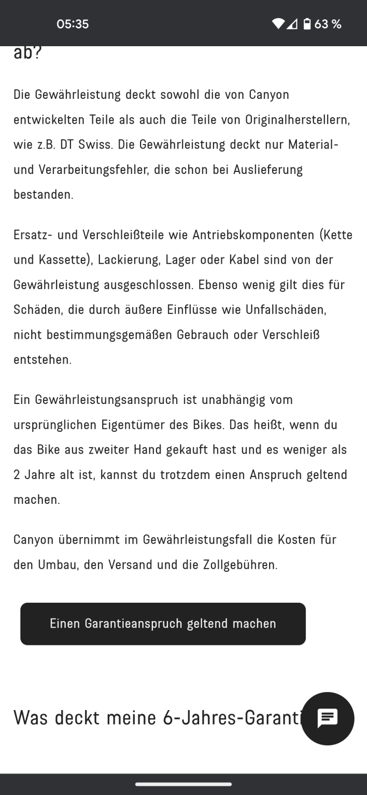

Ja das Rad ist von 2022. Garantie hat man als Zweitbesitzer nicht aber die Gewährleistung ist übertragbar. Bin mir nur nicht sicher, was von beidem hier greift.
Gehe kein Risiko ein, und frage den Verkäufer, ob Du ein Ticket unter seinem Namen mit seiner Kundennummer aufmachen kannst. Natürlich muß der Verkäufer dann mit seiner email darauf antworten und Dir den Rücksendelabel weiterleiten. Dann schickst Du es ein und wenn es repariert zurückkommt gibst Du dem Verkäufer die Versandkosten und er leitet das Paket an Dich weiter.
