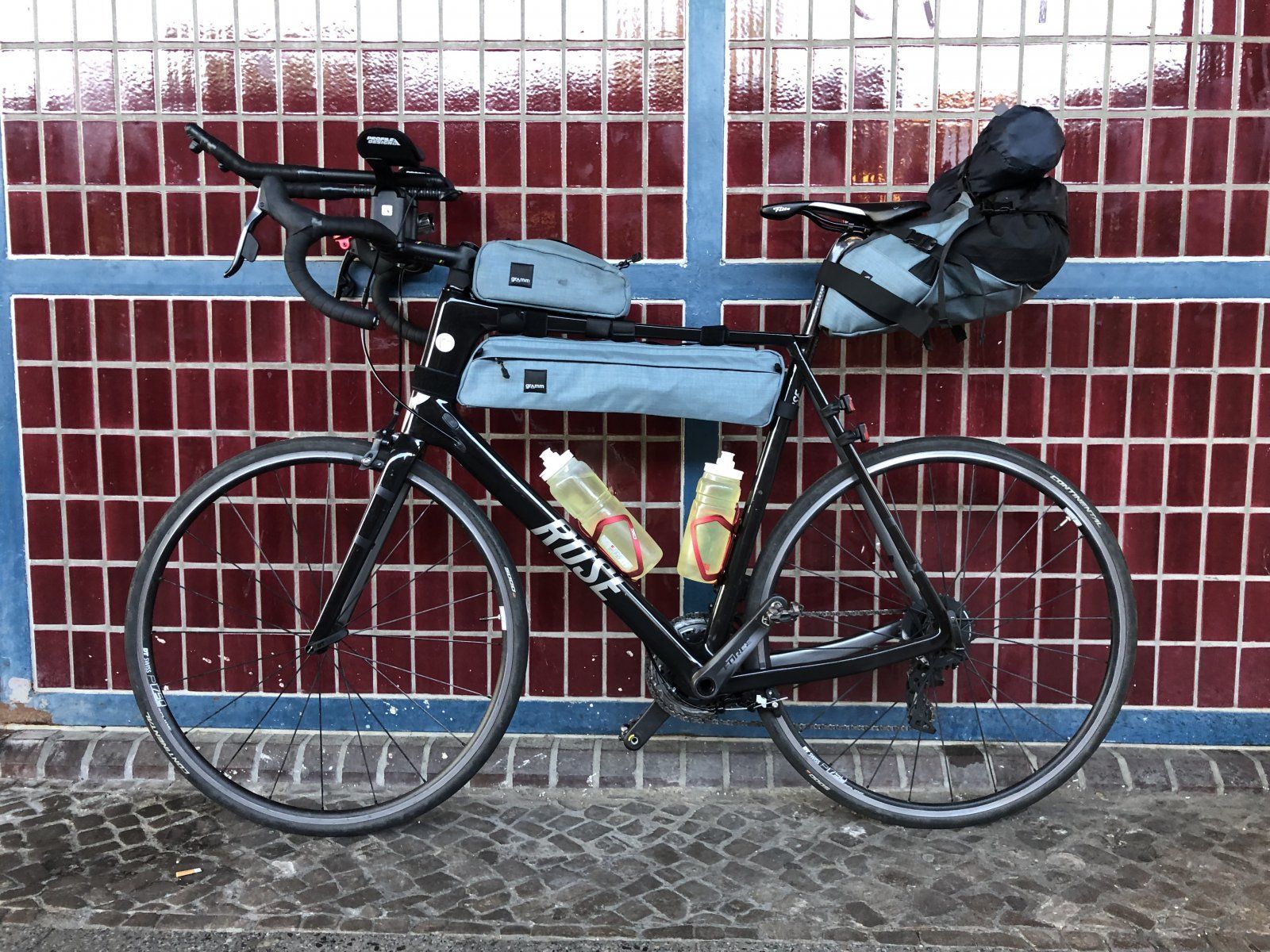

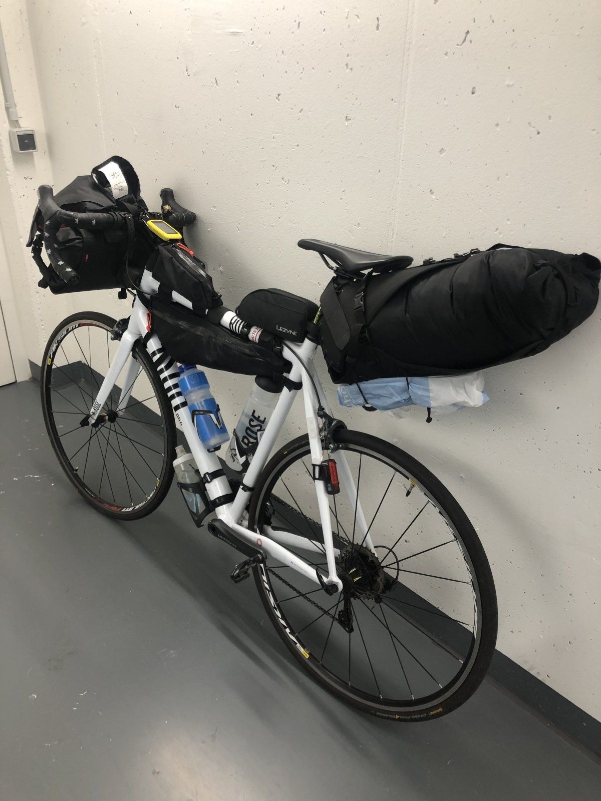

Mit dieser Übersetzung kommst Du sehr gut die 10~13% Steigung inkl. Gepäck hoch. Pausen kann man ja auch machen. Wichtig ist = regelmäßig Futter zuführen. Die Tour ist bequem in 4 Tagen zu machen. 3 Tage sind auch gut machbar. Mit dabei war immer Booking.com. Ab Mittag habe ich immer geguckt wie es mit geht, und welches Zwischenziel gut erreichbar ist - Hotel gebucht und weiter ging’s. Als backup hatte ich Schlafsack, Isomatte und Biwacksack dabei.
