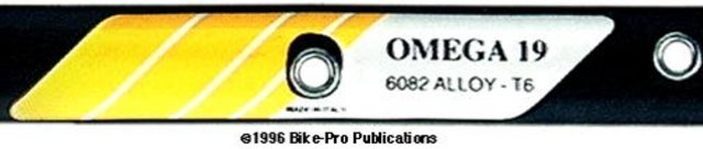

Kenne jetzt die Felge nicht, gibt es ein besonderes Problem damit ?
Wie ist denn die Typenbez. jener Felge ?
Campagnolo Omega 19
Die richtig flache, an die ich dachte, ist es nicht, wäre mir trotzdem mit 24 Speichen vorne doch zu riskant.
Außerdem ist sie geöst, die freibleibenden Löcher kann man deswegen schlecht abdecken.
AndreasIllesch schrieb:
Campagnolo Omega 19

es bleiben ja in der Felge keine Löcher frei, sondern nur in der Nabe. Die Omega 19 halte ich allerdings für stabil genug für 24 Speichen, wenngleich ich sie nur als 571er (gelegentlich) fahre.
also die Felge hat 36L, wollte mich mal schlau machen was da möglich wäre

Also bei der abgebildeten Felge in 36 loch würde ich es ganz sein lassen. Jedes Speichenmuster mit 24 Speichen, dass mir einfallen würde, wäre wegen der rechts/links Auslegung der Speichenlöcher nicht mehr zentrierbar und 18 Speichen wären dann doch zu wenig.
