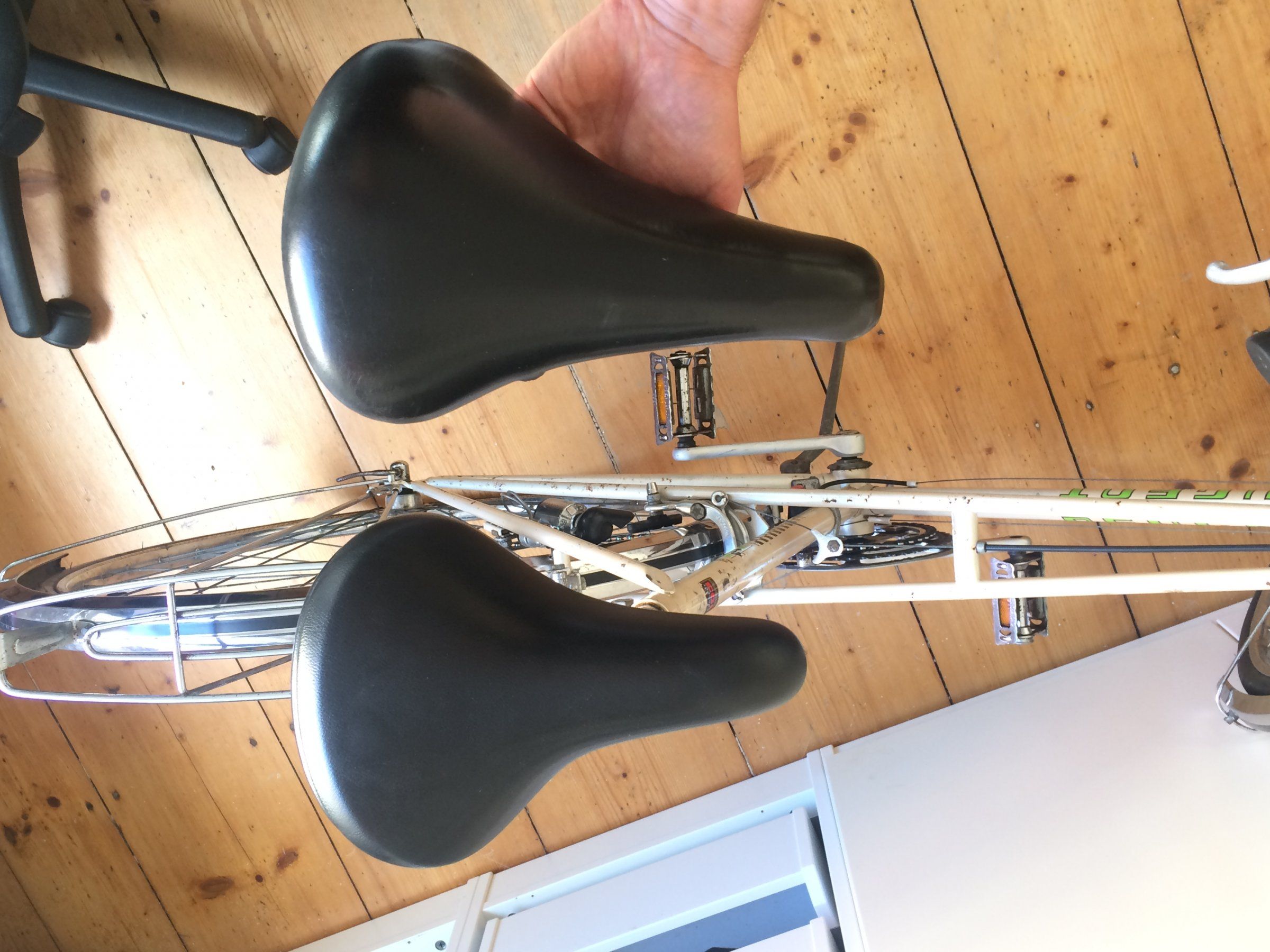

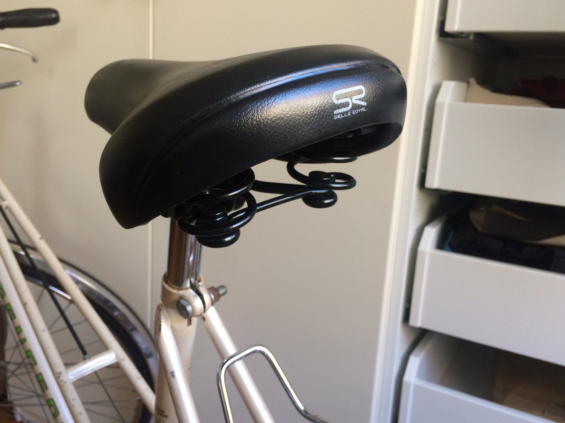

Einen neuen Sattel gab`s auch, beim originalen ist der Schaumstoff leider schon ordentlich durchgesessen :(
Mit dem "Neuen" bin ich mäßig zufrieden. Ist trotz Federn und dickem Polster ziemlich unbequem/hart. Von der Form ist er auch plumper als das Original (s. Vergleichsfoto). Obwohl grundsätzlich sieht er nicht total verkehrt aus. Find grad die Heckansicht mit dem SR-Logo, Schattenfuge und schwarzer Hardware ganz gut...
Habe mich gegen einen Brooks entschieden, da Neukauf zu teuer im Vergleich zur Substanz des Rades, und gebrauchte Brooks wohl schon von `nem fremden Popo eingesessen sind und daher seltenst dem neuen Besitzer passen sollen...
Wäre natürlich dennoch ne tolle optische Aufwertung!
Was sagt ihr?
Danke fürs Feedback zum Sattel. Werde jedoch keinen neuen für 80€ kaufen. Dafür ist die Substanz vom Rad doch zu schlecht, passt vom Verhältnis nicht. Evtl. schaue ich nochmal nach `nem gebrauchten Brooks.
