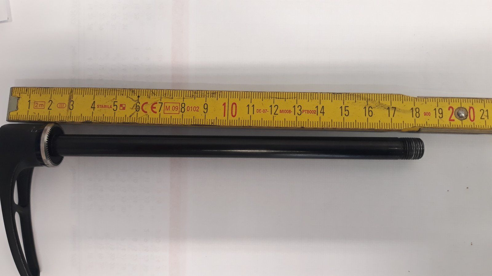

So, ich habe gerade etwas Zeit und will mal weiternerven. Den Anhänger habe ich gekauft und mit einem speziellen Schnellspanner am alten Alurad befestigt. Läuft auch gut soweit. Gern würde ich den Anhänger auch an meinem Crosser nutzen, aber anscheinend bin ich der Einzige mit einer 10mm Steckachse auf der Welt. Ich würde auch eine entsprechende Steckachse modifizieren, finde aber den Durchmesser ums verrecken nicht. Eine 12mm Adapterachse von Robert Axle abdrehen und ein Gewinde draufschneiden lassen ??? Den Rahmen zu ändern kommt wohl nicht in Frage :-). Vom Rahmenhersteller habe ich noch keine Antwort bekommen.

Danke für die Antwort. Diese Achse ist aber zu kurz, jetzt habe ich 142mm Einbaubreite und das Gewinde schliesst direkt mit dem Ausfallende ab. Der Rahmenhersteller ( Rose ) meldet sich irgendwie auch nicht. Schon merkwürdig, das ganze wird ja wohl kein Einz6elstück sein :-(

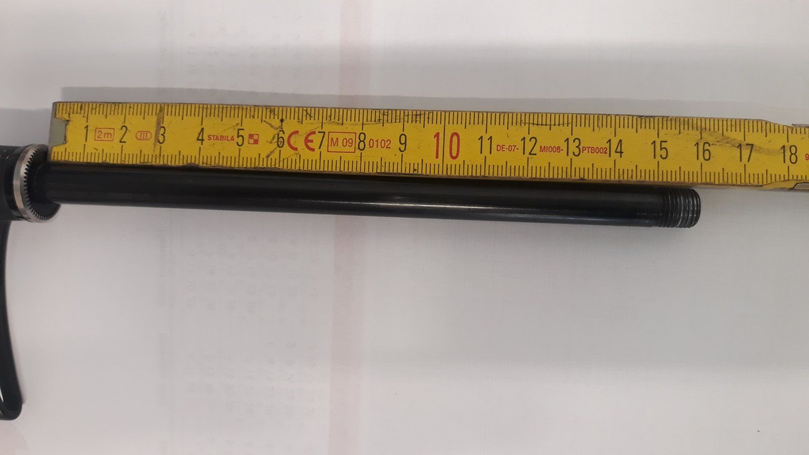

Die Idee mit dem Schnellspanner ist schon gut und ich habe auch schon überlegt, die Achse umzubauen. Das will ich aber erst probieren, wenn ich wenigstens eine in Reserve habe. Sonst steht das Rad nachher blöd da. Ich habe nochmal Bilder mit den Maßen angehängt. So etwas muss es doch irgendwo geben, die Dinger wachsen doch nicht auf Bäumen :-)
Allmählich glaube ich auch an diese Achse. Am Rad messe ich die Abstände wie auf den Bildern, wenn ich aber die Nabe allein ( DT Swiss 350 ) innen mit einem Messschieber messe, komme ich auf 135mm. Wahrscheinlich messe ich einfach zuviel und sollte das Teil einfach mal bestellen. Wer weiss, wie der Hersteller der Achse misst.
Die Achslänge wird ohne den Kopf der Achse, aber mit dem Gewinde gemessen.
Aber Du wirst ja sehen, was kommt.
Es ist tatsächlich eine Thru Bolt von DT Swiss, wie Prince67 sagt :-). Aber bevor ich jetzt zu basteln anfange, werde ich versuchen, die Steckachse mittels Adaptern auf Schnellspanner rückzurüsten. Dafür habe ich eine passende Lösung von Robert Axle für mein altes Rad. Die Adapter sind bestellt, mal sehen, ob es klappt.
