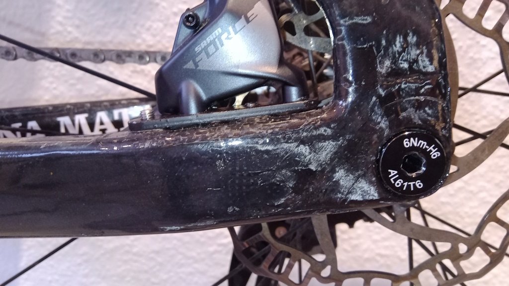

Gibt auch Räder die vorne nur 160mm erlauben. Z.B. Tarmac SL8. Die Gabel benötigt einen speziellen Adapter und den gibt es nur für 160mm.
Gibt sogar Rahmen, die benötigen einen Adapter für 140er Scheiben hinten und keinen bei 160. Es gibt also nichts, was es nicht gibt.

Das man den Adapter trotzdem braucht wusste ich nicht. Muss ich testen wenn ich die 140er Scheibe da habe.
Den Adapter brauchst du deshalb weil nur ein paar wenige Hersteller die Gabel mit Durchgangslöcher versehen damit du von vorne die Schrauben, die ja von unten in den FM Bremssattel kommen, montiert kannst. Beim dem aua dem MTB Sektor bekannten PM Standard sind am Bremssattel ja zwei Durchgangslöcher wo so wie beim FM Adapter
Das hat mir natürlich keine Ruhe gelassen,🤔 ich hatte noch einen Laufradsatz in einem anderen Rad mit 140er Disc hinten. Die hab ich demontiert und an mein Newman Climb Vorderrad geschraubt.
Ihr hattet Recht. 👍
Den Adapter kann man nicht weg lassen. Den musste ich umdrehen und so passt es mit der 140er Scheibe.
