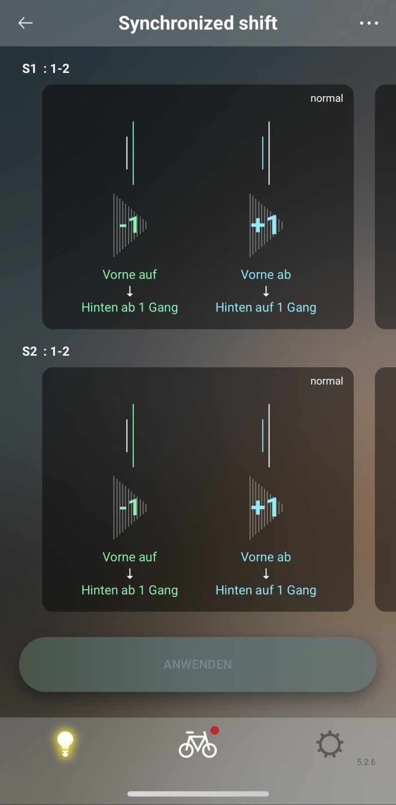

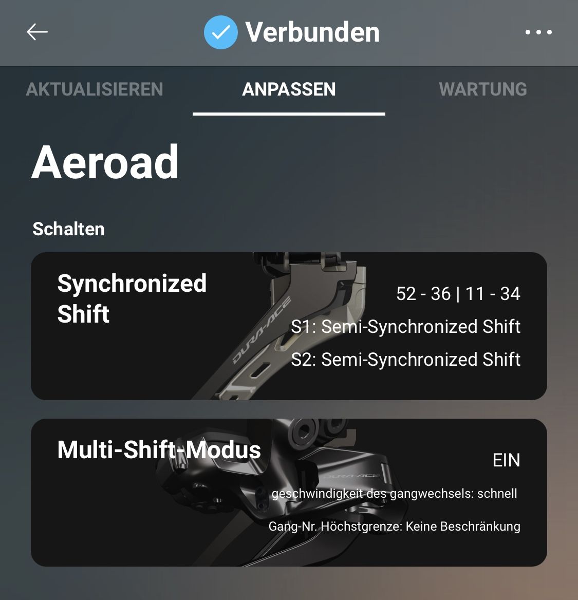

Anpassen -> Schalten -> drei Punkte oben rechts
Die Micro Adjusts sind im gleichen Menü bloß weiter unten

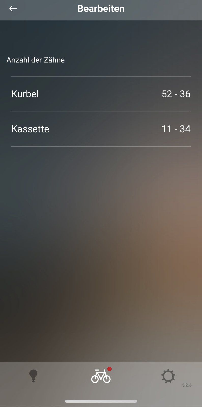

Also, mir werden da nur 11-34 und 11-36 angeboten. Die beiden 105 Standardkassetten halt.
Das mit der App stört mich nicht weiter, die Schaltsprünge kann ich auch mach Gefühl anpassen.

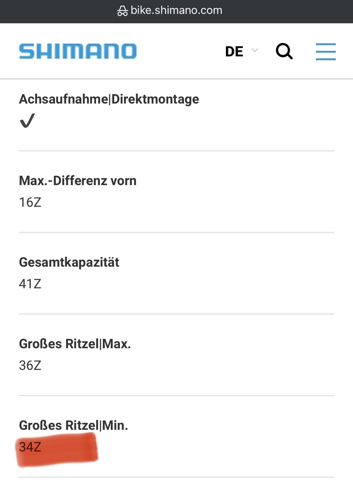

Nö, offiziell kann 105er keine 30er Kassette schalten. Geo ist für 34/36 ausgelegt
Warum sollte sie das nicht können?
Ich hatte vor 3 Wochen mal Paul Lange Shimano angeschrieben, die meinten das das funktioniert.
Ich bin gestern gute 100km gefahren, das schaltet zwar nicht so sanft wie mit der 11-34 105er aber ich denke wenn man das sauber einstellt, passt das. Ich hatte ja im selben Zug auch die Kurbel gewechselt, daher weiss ich nicht, ob es nur an der Kassette oder auch an der Kurbel liegt. Kettenlinie ist mit der neuen Kurbel etwas nach aussen gewandert.
