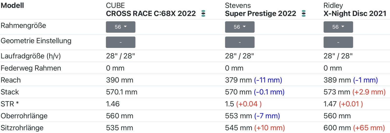

Fürchterlich ist das kurze Sitzrohr beim Cube ...
Mein Fidley X-RIDE in 56 hat ein 60er Sitzrohr ...
Stack und Reach sind identisch zum 56er Cube cross race C:62 SLX
Das hat ein Sitzrohr von 52,8 Zentimeter. Da muss man die Sattelstütze bis ans Maximum (oder drüber hinaus?) ausfahren um die Sitzhöhe auf 81 cm zu bringen. Völlig idiotisch diese Geometrie am CX.
Cube (und z. B. auch Stevens) haben schon kurze Sitzrohre, aber schlecht ist das nicht;-)
Ich habe mir erlaubt in die Geo-Tabelle vom Ridley X-Ride zu schauen. Das Sitzrohr bei der XL Version ist 575mm lang. Hast Du eventuell die XXL Variante?
Nö ... die haben die Geometrie auch geändert ... 2015 zu 2020 ... Sitzrohr 5 cm kürzer
3 mm weniger Tretlagerabsenkung
Das 56er ist recht klein für meine 1,88 Länge mit 91 cm Schritt. 14 cm Überhöhung am CX.
Aber klar ein 60 cm Sitzrohr und komplett waagerechtes Oberrohr so sollte ein CX doch sein?!
Damals wurden bei Ridley noch die Rahmenhöhe bei der Mitte Oberrohr gemessen.
Siehe die Daten des X-Night bei yokuha Das hat noch die klassische Geometrie.
