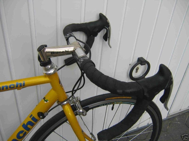

hallo aus Strassburg ! ist es möglich durch solch ein Steuersatz ein 1' Aheadsetgabel zu montieren ? danke ! (Bianchi 1999?) 4c_3.JPG

Der Steuersatz muss dafür ziemlich sicher raus und durch einen für das Aheadsystem ersetzt werden.
Zwar gibt es für Shimano-Steuersätze eine neue obere Schale von Reset um auf Ahead umzurüsten, aber die passt bei Dir nicht.
Kostenpunkt für einen guten und günstigen 1"-Aheadsteuersatz ist 32€ plus Einbau, falls Du es nicht selbst kannst.
AW: 1' Gabel
Nein, es ist nicht möglich. Für eine Ahead-Gabel brauchst du auch einen (passenden) Ahead-Steuersatz.
(Klugscheisserantwort: Ja, ist möglich, wenn du auf deine Gabel ein passendes Gewinde schneidest.)
AW: 1' Gabel
Günstige Steuersätze bekommst du für unter 10Euro.
Hast Ergos dran, daher: Campa fängt bei unter 30Euro an, einen 1" Ahead-Steuersatz habe ich erst ab 43Euro gesehen.
AW: 1' Gabel
Noch was zu dem Baujahr: sind die Ergos aus dem gleichen Jahr wie der Rahmen? Die haben noch die spitze Form, die in den Modelljahren 1998 - 2000 ausgetauscht wurden. Also 1999 gab es nur noch die Avanti Gruppe (quasi Xenon Vorgänger) in der alten Form. Schau halt in den Katalogen nach ...
