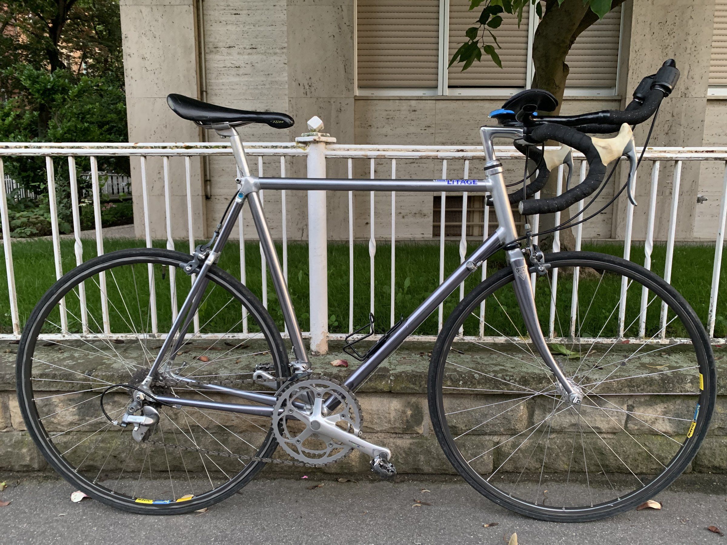

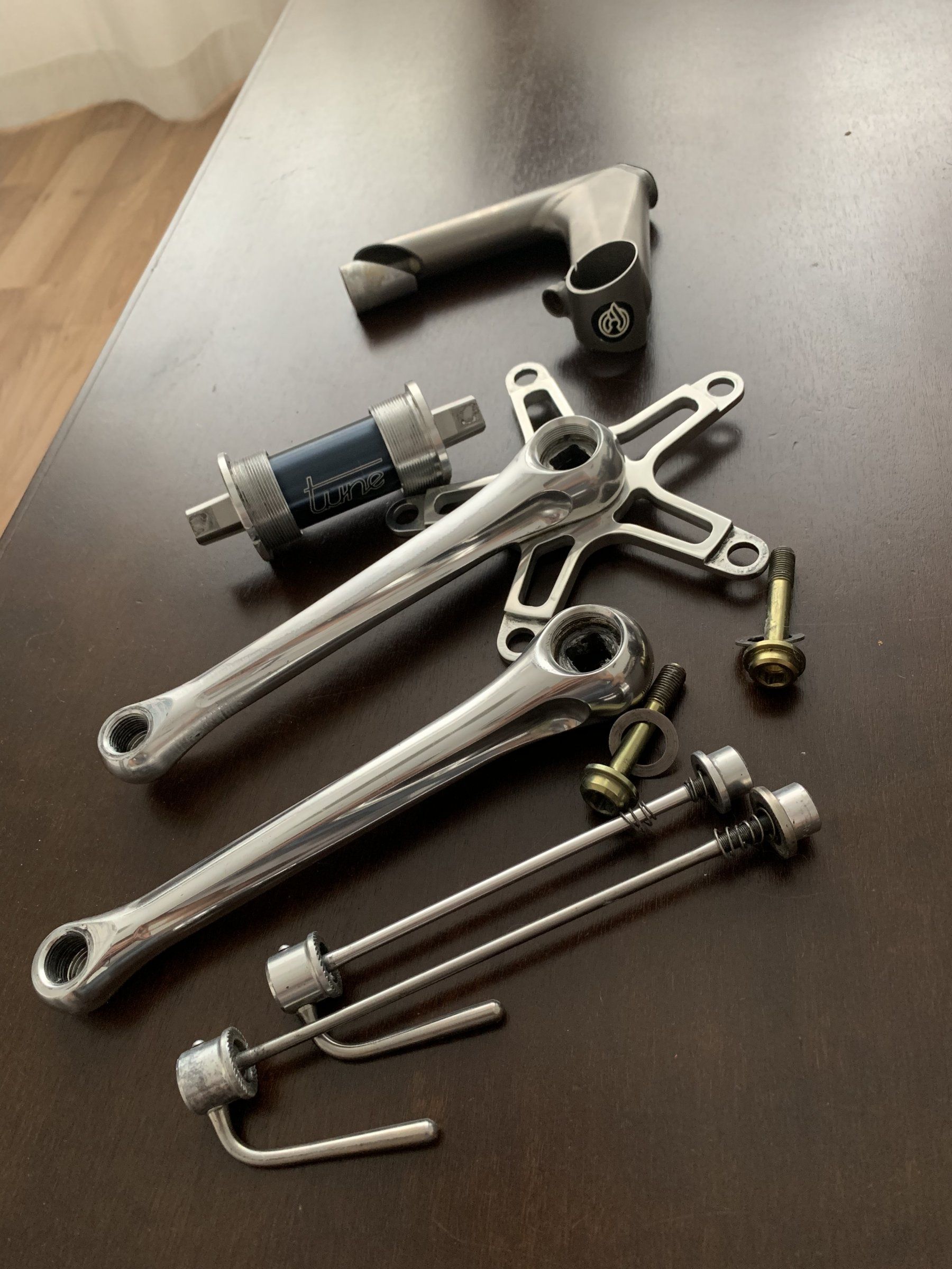

Vor ein paar Wochen hat sich dieses Projekt im Nimm du Faden angekündigt.
Dank dem Faden bin ich an dieses Litage gekommen. Verbaut war/ist eine Tric 600 mit Mavic 500 Naben und einem Triathlon Anbau. Dieser ist mittlerweile Schalthebeln gewichen.
Einsatzzweck für das Rad ist und bleibt das tägliche von A nach B. Das heißt nicht, dass es deshalb wie eine Stadtschlampe behandelt wird und am Bahnhof abgestellt wird.
Wie geht es weiter?
Die 600er ist mir zu langweilig und mag mir optisch nicht gefallen. Dura Ace 74xx? Damit habe ich bereits zwei Räder. Es muss nicht noch eins werden.
Laufräder? Habe noch neuwertige Cosmic Laufräder die in ihren Taschen verstauben. Aber auch hier passen sie nicht wirklich drauf.
Ich finde die kleinen Schwarzen stehen dem Rahmen besser. Werde nach einem leichten 10fach LRS Ausschau halten in schlichtem schwarz Silber.
Geplant ist ein kompletter Umbau auf etwas nicht alltägliches. Bleiben darf nur der Steuersatz. Ein Stadt/Alltagstauglicher „Leichtbau“ mit einer 1x10 Schaltung soll es werden.

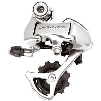

Verbaut werden soll ein einzelner 7900 10fach Schalthebel,
der ein 7800 Schaltwerk auf einer relativ großen Kassette schalten soll. Dafür sollte es die Version mit dem mittellangen Käfig sein.
Beides habe ich noch nicht erworben. Falls jemand sowas abzugeben hat... :)

Wie soll die Abstufung der Kassette denn aussehen, bzw. wieviele Zähne hat das größte Ritzel?
Für die Kapazität einer 1x10-Schalterei am Straßenrad reicht auf jeden Fall ein Schaltwerk mit kurzem Käfig, das dabei längst nicht ausgelastet wird (z.B. mit 11-34 bei normalerweise mindestens 26, realistisch meistens eher 29 Z Kapazität).
Schwierig wird das aber beim Litage-Rahmen mit seinem senkrechten Ausfallende und dem relativ kurzen Schaltauge, weil das Schaltwerk recht nah an dem Ritzeln und eigentlich auch etwas zu weit hinten sitzt. Miss doch mal den Abstand von Mitte Radachse bis Mitte Schaltwerksbolzen: Liegt er deutlich unter 30 mm, ist spätestens bei 30 Zähnen Schluss; liegt er über ca. 33 mm, sollten 34 Zähne machbar sein.
Mehr geht aber immer, wenn man statt des Rennradschaltwerks ein 9-fach-MTB-Schaltwerk nimmt, das insgesamt größer ist und den Käfig dadurch weiter nach unten und nach vorn bringt. Die XTR 95x gab es z.B. auch mit ganz kurzem Käfig, oder die 960 in der passenden Farbe (leider mit umgekehrter Schaltlogik).

Man könnte auch von Wolftooth ein Roadlink montieren. Dieser "verlängert" das Schaltauge nach unten und man kann grössere Ritzel fahren. Sie schreiben allerdings, das man mindestens einen mittellangen Käfing braucht.

Zur Käfiglänge möchte ich nur kurz anmerken - ich habe an zwei Rädern problemlos 30-42-52 KB mit 8fach 11-28 Kassetten und einem kurzem RD-6208 bzw. 5700 betrieben. Ich würde im Zweifelsfall erstmal irgendein kurzes Schaltwerk testen bevor Du sehr lange nach einem mittellangem Käfig suchst.

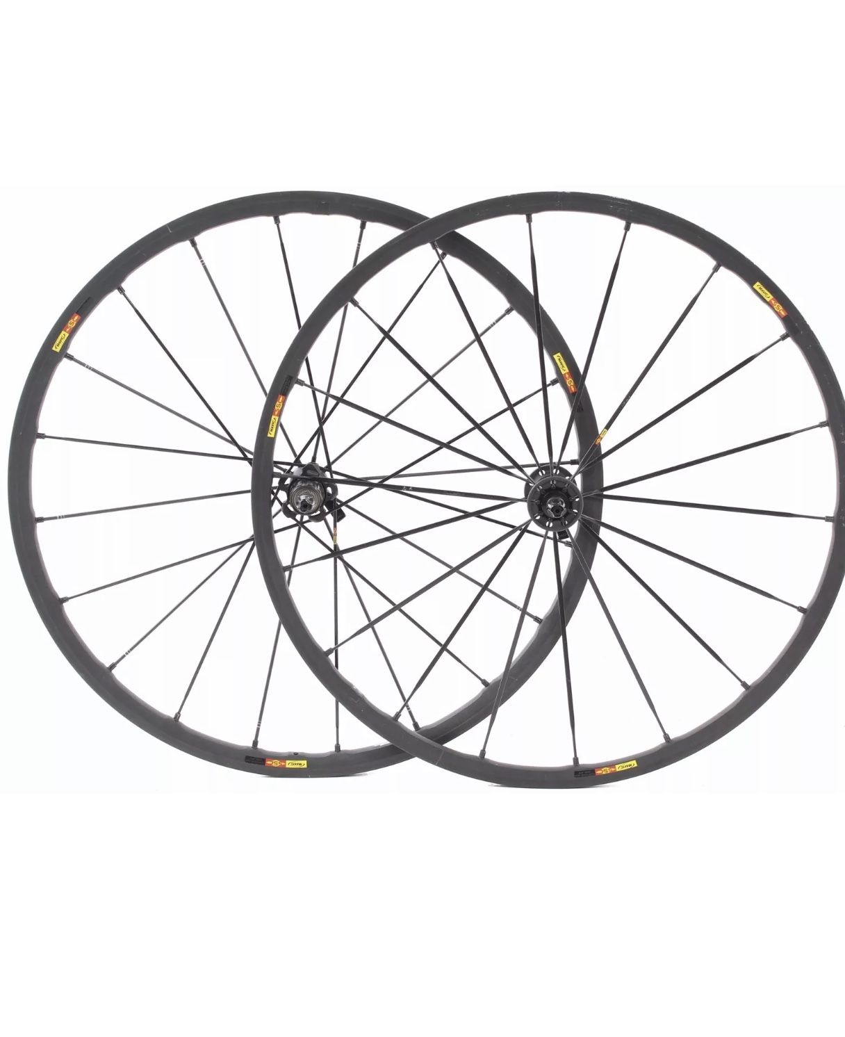

Spontan und schnell fündig wurde ich außerhalb des Forums beim Laufradsatz. Ein Mavic SLR wird es von 2017(edit 2015). Mit etwas unter 1,5kg ist er recht leicht und stabil genug für meine 83kg.

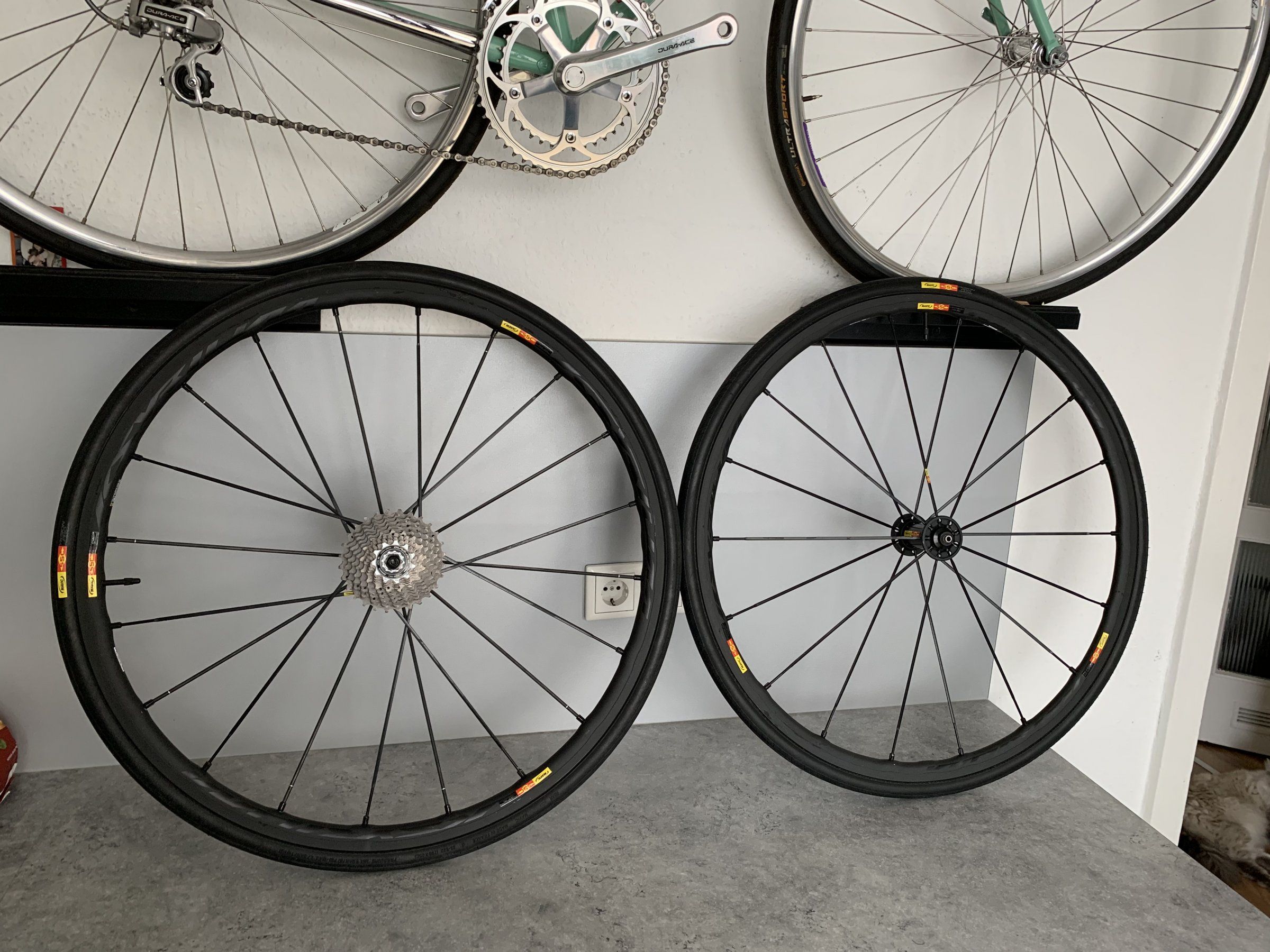

Die Laufräder sind da:)

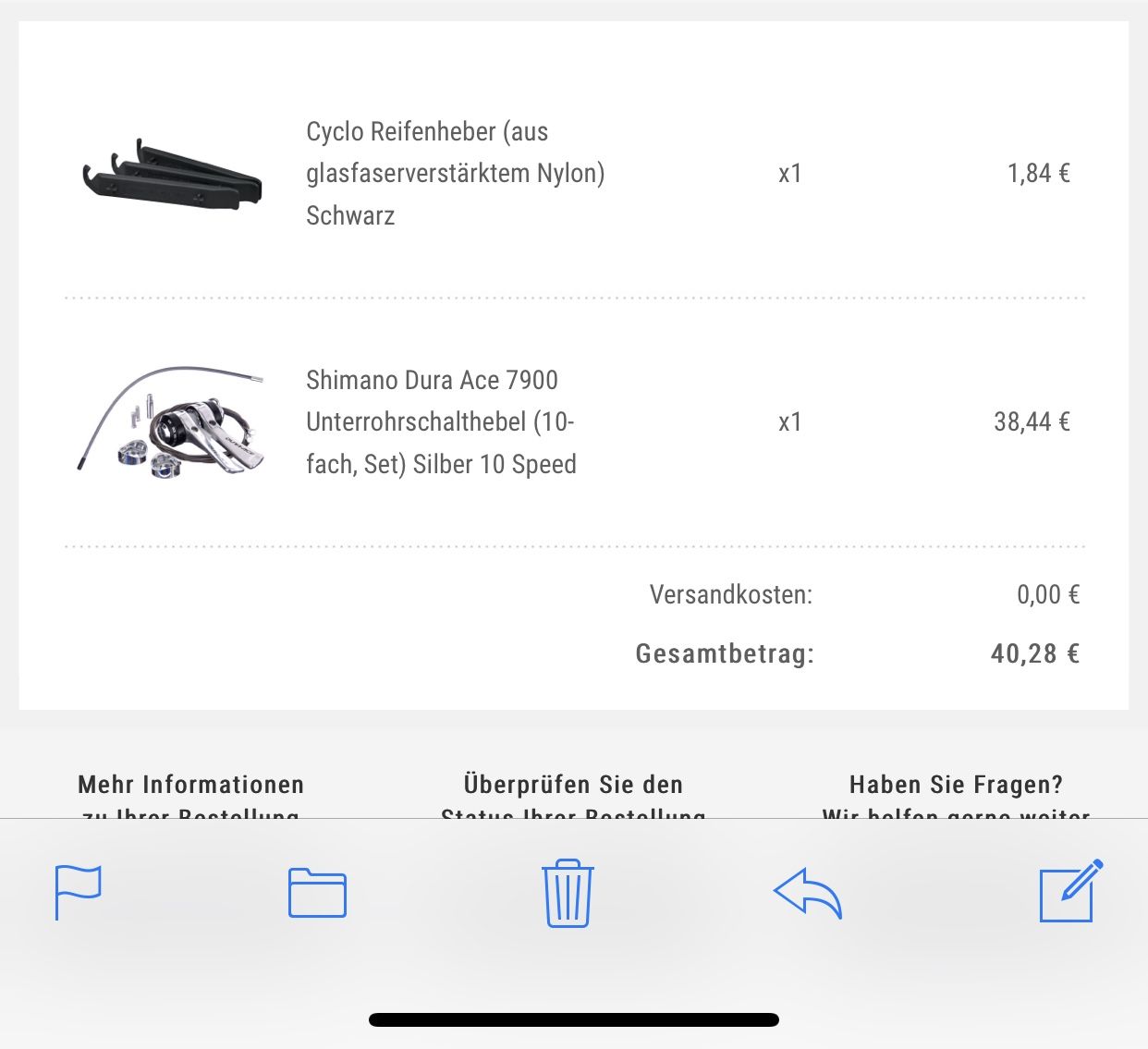

7900 Schalthebel sind ebenfalls bestellt. Waren im Angebot (nach Neukunden Gutschein Abzug (10€)) für unglaubliche 40€.
Die dura ace 9000 Kassette ist sooo schön leicht. Ist eine 28 er wiegt 195 Gramm. Einen spacer rein und den 13er Ring raus. Denkt ihr die würde als 10 Fach mit den 7900 funzen? Alternativ: lassen sich
Die 7900 Hebel irgendwie auf 11 Fach umrüsten?
Leider: die Laufräder sind so gut wie ungefahren, die Reifen somit auch. Viel zu schade die runter zu werfen und ein Punkt an dem ich bei dem
Projekt sparen kann. Auch wenn eine helle Flanke viel besser aussehen würde, sagt der Geldbeutel: sie bleiben drauf.

Wo gibt es denn die SL-7900 für den Preis? 67€ ist das günstigste, was ich so finde.
