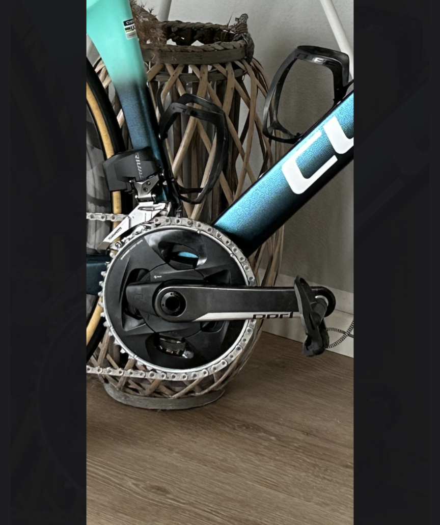

Ja, hab die einteilige Variante. Kann man davon die Kurbel an der Variante mit 107 LK weiternutzen.
Wüsste jetzt nicht was dagegen sprechen sollte 🤔
8-Loch ist in dem Fall 8-Loch und du kannst die Kettenblätter separat vom Spider tauschen/wechseln.
Sollte dann so aussehen.
So einen Powermeter samt Kurbel nutze ich, hier mit 48:35 und für die Berge kommt dann 46:33 ran, total praktisch das man da noch die Blätter wechseln kann. Die gab es zumindest vor nicht allzu langer Zeit recht günstig zu kaufen, ist allerdings etwas schwerer als der neue Einweg-Powermeter.
Ob die Gangsprünge passen hängt von der Gewohnheit ab bzw. ob in der jeweiligen Kassette das/die Lieblingsritzel vorhanden sind.
