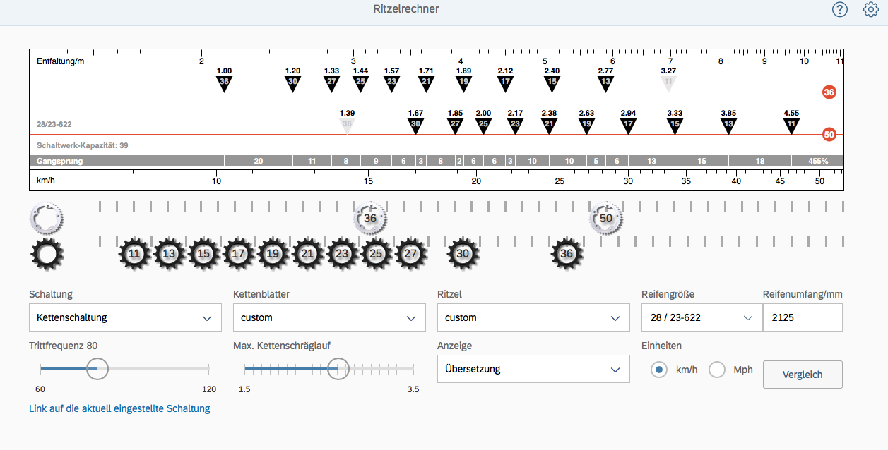

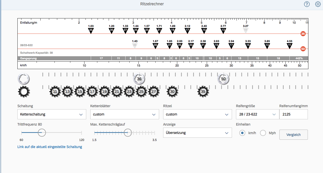

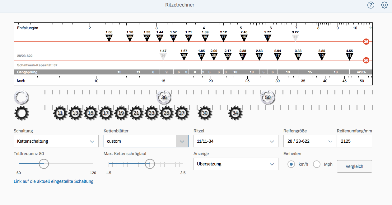

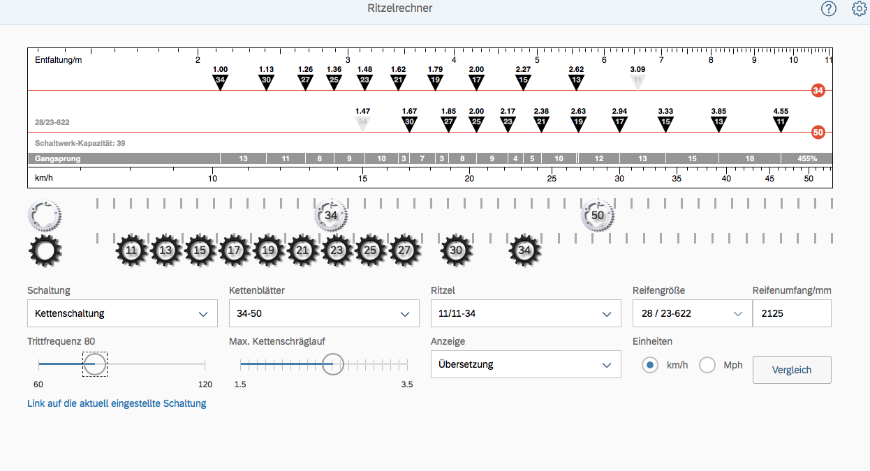

Bei den Bildern sind die Übersetzungsverhältnisse über den schwarzen Dreiecken.
