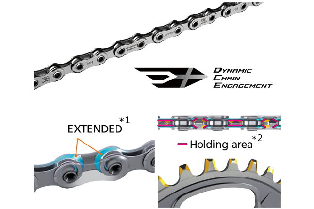

Warum funktionieren die Shimano 12-fach Ketten nicht bei Shimano 1x11?
Weil die 12fach HG+ Kette nicht auf 11fach Narrow Wide Kettenblättern läuft, wegen der Form der inneren Laschen. Bei 2fach ist das kein Problem.
https://bike.shimano.com/de-DE/technologies/details/hg-chain.html

Für Gabaruk gibt r2 folgende Kompatibilitäten an.
Was willst du jetzt damit sagen?
Offensichtlich ist das kein 11fach Kettenblatt sondern 12/13fach, das man auch mit 9-, 10- und 11-fach benutzen kann.
Du kannst auch das Shimano 12fach NW Kettenblatt mit 11fach Kette verwenden, nur eben nicht ein 11fach NW Kettenblatt mit 12fach Kette.
Dann kauft man halt kein dezidiertes 11fach NW Blatt sondern einfach eines der vielen die das können.
