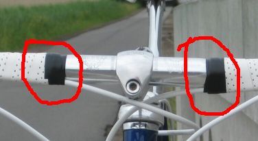

Ja, ich hab's auch erst nach dem Fotografieren bemerkt :(
Spätestens wenn das mit den Kettenblättern/Kurbelschrauben geklärt wird, wird auch der Lenkerbandabschluss korrigiert...
...und gerne werde ich dann wunschgemäß auch noch Detailaufnahmen der Felgen nachreichen.
