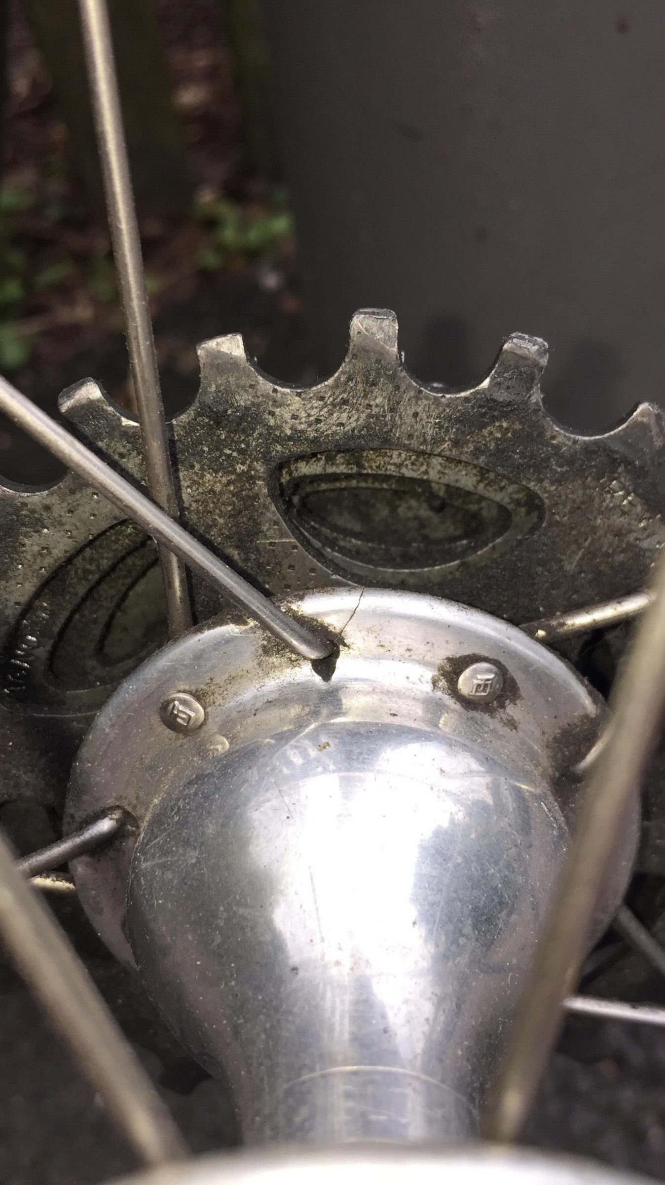

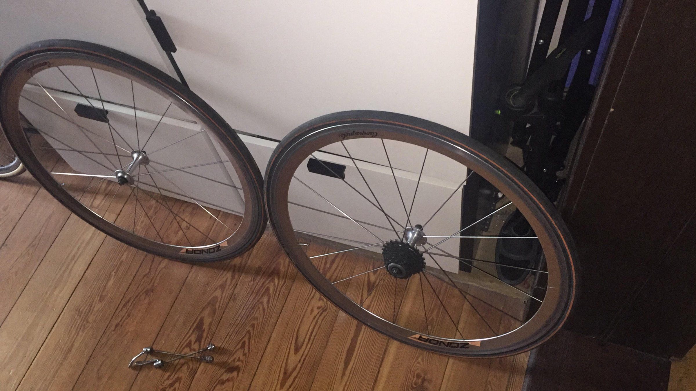

Hat jemand eine 20 Loch Hinterradnabe? Ich habe hier einen Campagnolo Zonda LRS stehen, mit einem gerissenen Nabenflansch.
Es muss nicht zwingend Campa sein.
