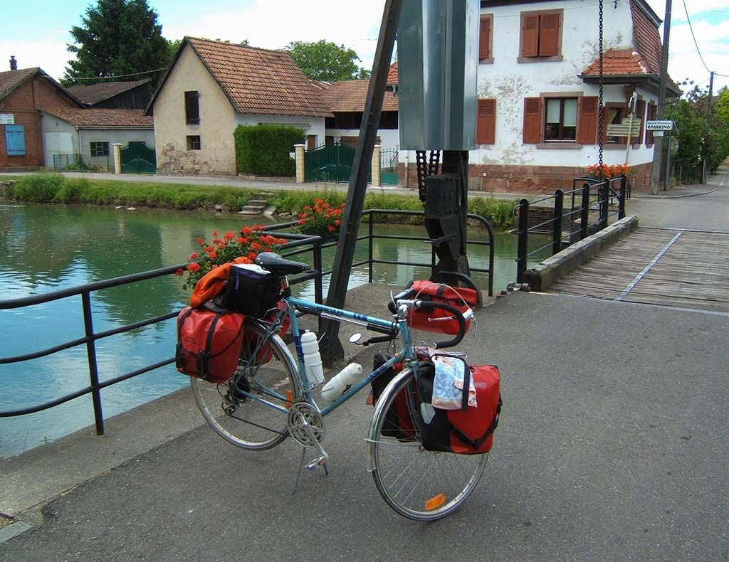

Solange der Untergrund fest und eben ist, steht das Rad mit dem Zweibein-Pletscher ganz gut. Mir ist es auf obiger Tour dennoch drei mal umgefallen. Glücklicherweise landet es dann auf den weichen Taschen und es entstehen keine ernsten Schäden.
Wenn es wirklich sicher stehen soll, braucht es einen Hinterbauständer und einen Ständer am Vorderradgepäckträger. Das gibt es serienmäßig bei Koga.

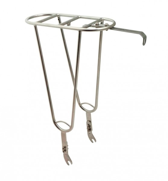

Wenn du den Constructeur nimmst, musst du unbedingt auch eine Strebe für den Bremssteg bauen, denn der stützt sich normal nur auf dem Schutzblech ab. Aber bei Plastikblechen ist das nicht stabil. An den Bögen ist unten eine Mutter angelötet, aber das Loch geht nicht durch, also muss eine extrem kurze Schraube die Strebe halten.
Es gibt/gab aber bei Sella Berolinum mal einen Träger, der dem Constructeur serh ähnlich war, aber eine Strebe schon dranhat.
Danke! Da habe ich nicht drüber nachgedacht, hier den meinst Du, oder:
http://sella-berolinum.de/shop-teil...amps-elysees-rear-rack-edelstahl-poliert?c=43
Hmm 99 € ist viel, der von Velo Orange kostet hier 75 € auch schon viel. Aber auch schon schick.
Ja genau, den meine ich. Wenn du Ösen hast, dann kannst du auch die Krallen für die Axabstützung weglassen. Das obere Loch kann als Befestigung fürs Schutzblech verwendet werden, wenn pro Ausfallende nur eine Öse dran ist.
