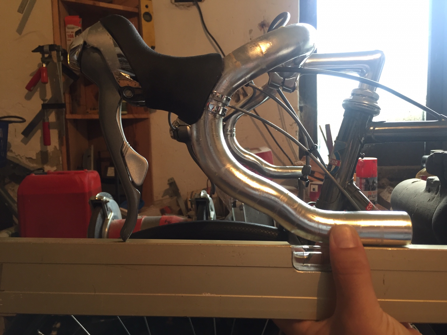

Auch wenn es ausdrücklich nicht gefragt war: Die STI können so nicht am Lenker montiert werden. Wenn Du ein Brett oder was anderes gerades an die Unterkante der Lenkerenden anlegst sollten die Bremshebelspitzen da fast aufliegen.
Na das ist dann schon das nächste Thema - der Vorbesitzer hat den Lenker so eingebaut, dass die unteren Lenkerenden parallel zum Boden stehen. Wenn ich deinen Hinweis richtig lese, würden somit in der ursprünglichen Stellung die STI passen? Dann empfinde ich sie aber nicht ergonomisch, oder verstehe ich das jetzt nicht ?
Edit: aha, jetzt sehe ich dein Erklärungsbild - ich dachte ich kann die Lenkerenden Richtung Schaltwerk zeigen lassen
Erstmal die STI so am Lenker anschrauben, dann die Unterkante vom Lenker parallel bis leicht geneigt, wenn sie auf das Schaltauge zeigen ist auch noch ok. Die Kabel dann erstmal notdürftig fixieren (mein Tip wäre Gewebeklebeband zum Kabelbaum wickeln) und fahren. Lenkerband kommt dann später :)
ich würde das vorletzte gerade Stück vom Lenker auf die Schaltung zeigen lassen, damit der Stummel am Ende waagerecht kommt, wie auf dem Bsp-Bild von @Tichy

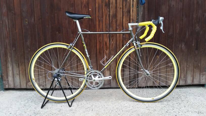

Das Rad hat ja eine unglaubliche Farbe. Aber mach es nicht zu gelb.Also das LB geht ja noch, aber bei den Rädern sollte nur maximal die Reifenflanke an die Dekorfarbe erinnern. Meinetwagen alternativ die Lauffläche, aber die Felgen sind schon zuviel.
Und stell bitte den Lenker ordentlich ein. Man soll den ja auch greifen können, nicht nur die Bremshebelhörner. So wie die jetzt stehen sieht es aus, als wäre diir der Rahmen + Vorbau zu lang. das sieht abe recht ausgewogen aus, auch der Sattelstützenauszug. Also dreh einfach mal den Lenker nach unten, so dass die Bremshebel waagerecht stehen. Von da aus kannst du feineinstellen.
Ja, danke - je länger ich mir das Bild angucke, desto mehr wird mir das Zuviel an Gelb bewusst. Passt aber eh, ich habe es versucht, und mittlerweile sind die georderten schwarzen Teile eingetroffen. Jetzt wird einmal Farbe weggenommen, Bild folgt.
Werde ich noch etwas drehen, obwohl ich ja ein begeisterter Oberlenkerfahrer bin, und nur ganz selten in die Drops gehe, und ich mit dem Rad ja auch fahren will. Kompromiss wäre, nur fürs Foto in die Waagerechte zu drehen...
Die Position des Oberlenkers ändert sich ja nicht, wenn du den Lenker drehst. Aber die Bremshebel sollten schon in einer ergonomischeren Position stehen.

Nur damit wir uns richtig verstehen, so?
