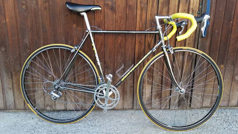

Hi, habe das 989 gesehen und gekauft - und wie es halt so ist, kommen danach die Fragen hoch. Das vom Vorbesitzer angegebene Baujahr Mitte 80 kann nicht stimmen, wohl eher Mitte 90. Ausgestattet ist es komplett mit Shimano 600. Farbe ist es eigentlich keine, für verchromt ist es zu dunkel. .. Wer kann/will mehr dazu sagen?

Was soll man dazu noch viel sagen? Sieht nach Chromovelato aus. Die Shimano 600 ist super. Einzig das Lenkerband würde ich gegen ein filigraneres in schwarz oder dunkelgrau tauschen und den Vorbau einen Ticken runter setzen. Schöner Fang
Danke für deine Reaktion! "Chromovelato" ist schon einmal ein Stichwort, nach dem ich recherchieren kann. Und ja, ich möchte es etwas "endgelbisieren" :)
Feiner Zustand wie es aussieht. :daumen:
Die erste 600 Tricolor kam 1992, von daher liegst du mit den neunzigern schon eher richtig.
Reifen würd ich auch wechseln, LB in geld find ich gut, dann aber was etwas schlankeres a la Lizard Skins z.Bsp.
Und die Bemszüge könnte man einen Tick kürzen. ;)
Freue mich auf weitere Bilder

Präziser: Die ersten 600 Tricolor Bremsschaltgriffe ST-6400 kamen 1992 dazu, die Gruppe gab es schon seit 1988.
Klugscheißmodus aus.
Reifen ohne gelb würde schon sehr viel besser aussehen. Gelbes Lenkerband finde ich eigentlich sogar ganz spannend bei diesem Rad. Und erst einmal ordentlich putzen, fetten und Bestand aufnehmen. Nicht, dass unter dem rechten Zugeinsteller der Rahmen wegrostet. Das solltest Du Dir mal genauer anschauen und evtl. entgegenwirken. Hoffentlich ist das auf dem Bild aber nur Dreck.
Die Hüllen dürfen noch ein bisschen gekürzt werden und die Züge kannst Du ein paar cm hinter der jeweiligen Klemmung abzwicken.
Nein, das ist leider kein Dreck - da gibt es ganz seichte Ausblühungen. Es scheint überall dort so durch, wo Alu auf den Rahmen trifft. Kontaktkorrossion?

Um festzustellen wann es produziert wurde (oder wenigstens wann die Anbauteile entstanden sind) kannst Du den Shimano date code auslesen.
Der sollte auf allen Teilen, mehr oder weniger gut lesbar, angebracht sein.
Hier ist die Liste zum Abgleich:
http://www.classicrendezvous.com/Japan/shimano/Shimano_date_codes.htm

Oder das Fizik Microtex in gelb. Gibt es ohne nervige Logos, fässt sich gut an und kostet ca. 15€.
Reifen in gelb finde ich persönlich ja schön :oops:

So, zwischen PA und PI habe ich jetzt Datecodes gefunden: also sind die Shimano Teile alles 1991, Jänner-September - könnte dann ja durchaus erst 1992 verkauft worden sein.
Kann man mit der Seriennummer irgendwas anfangen?
