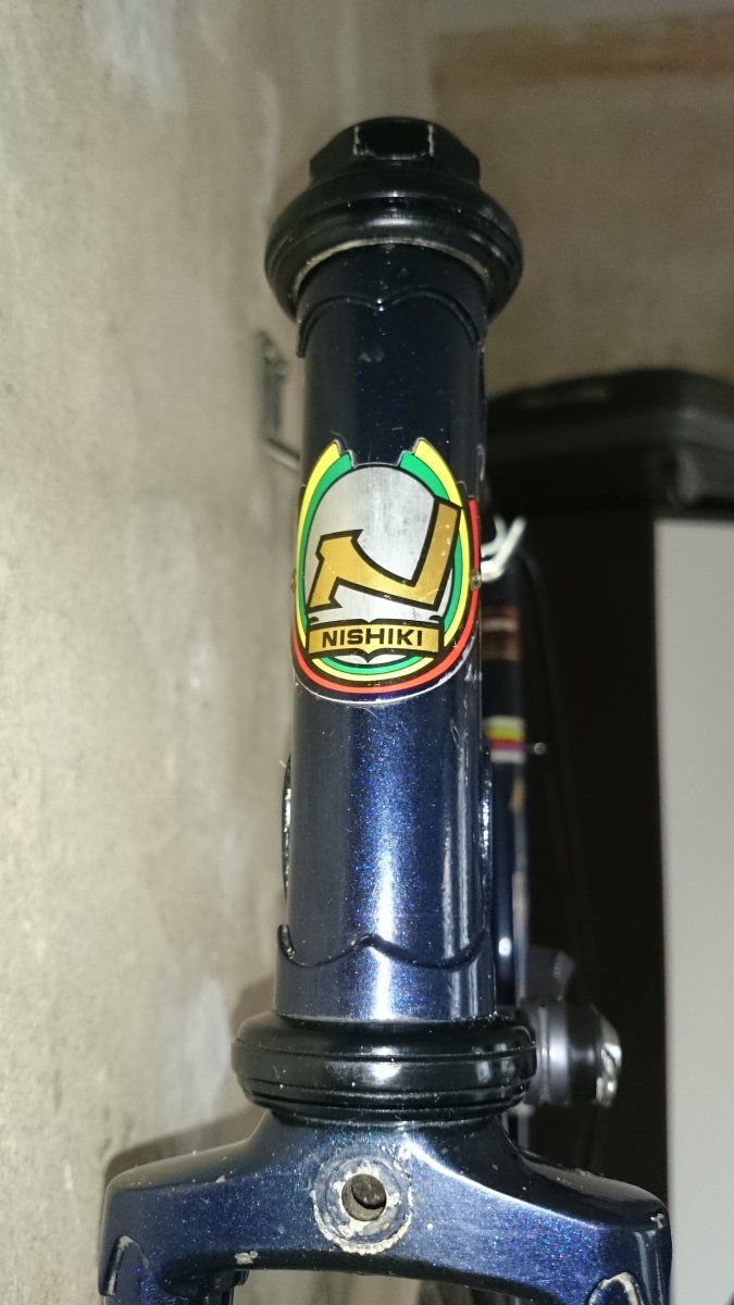

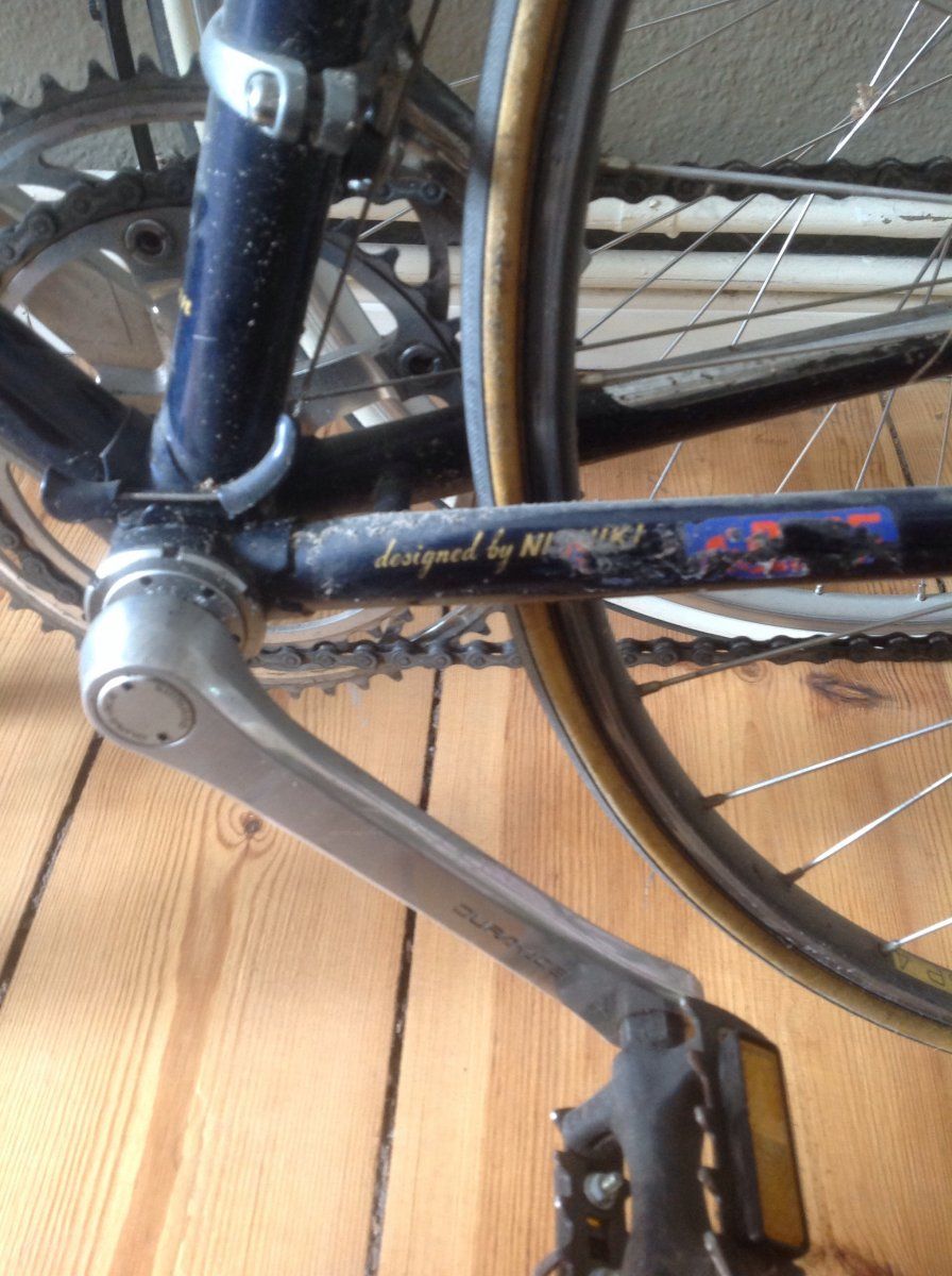

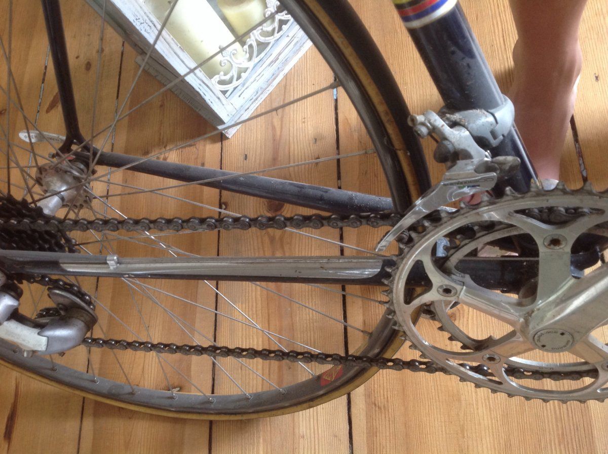

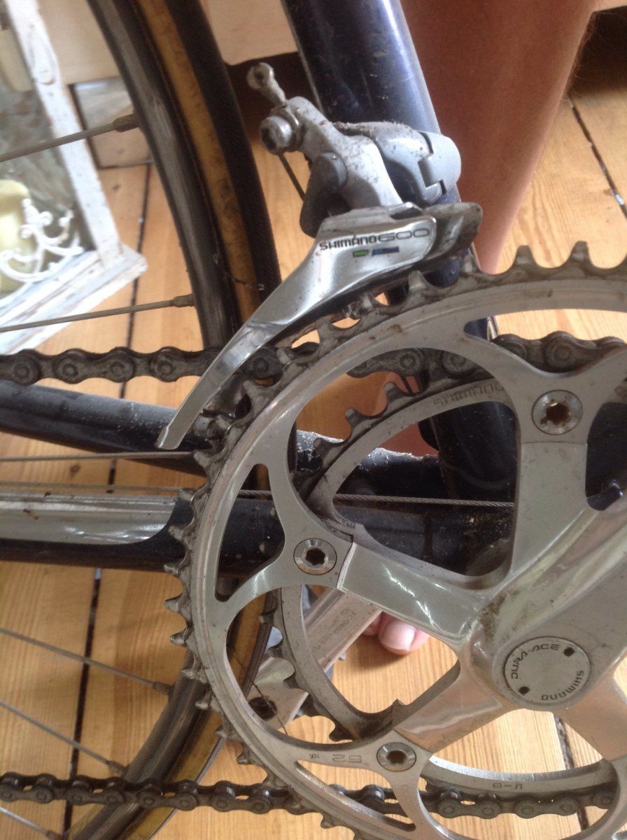

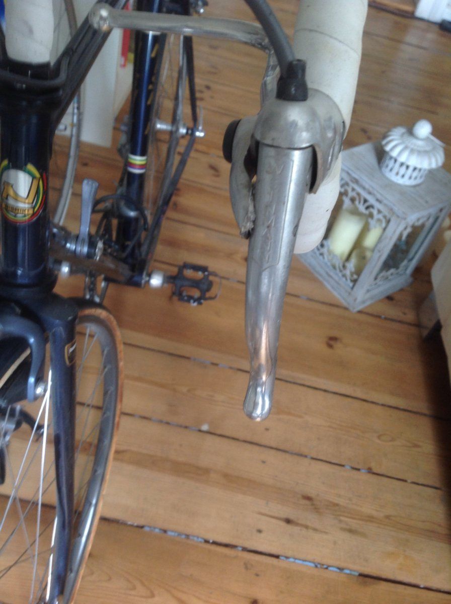

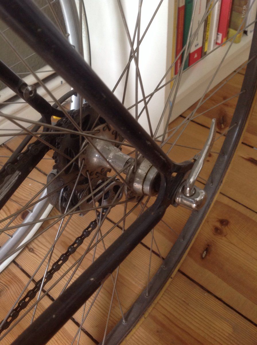

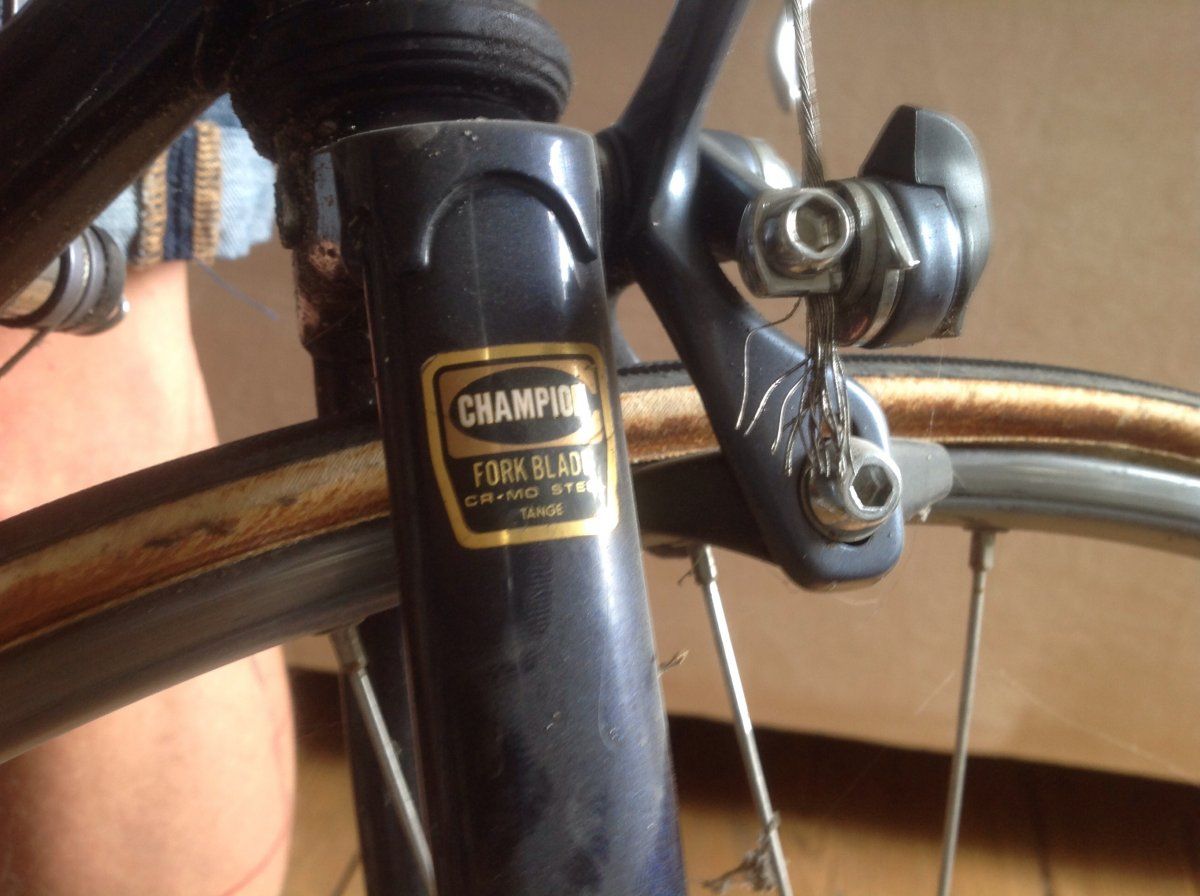

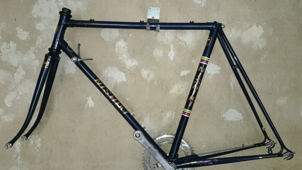

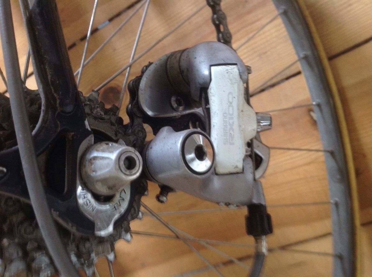

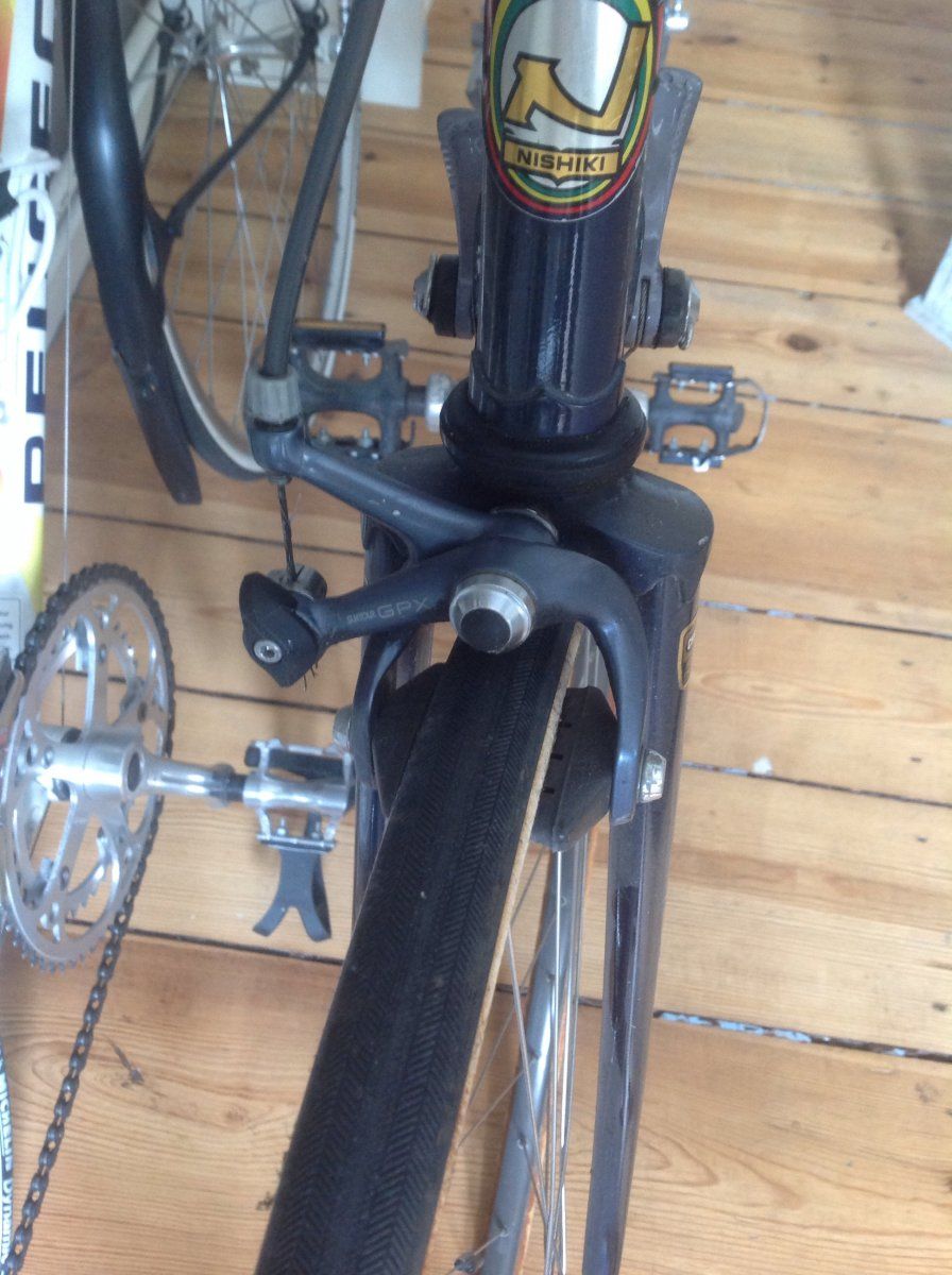

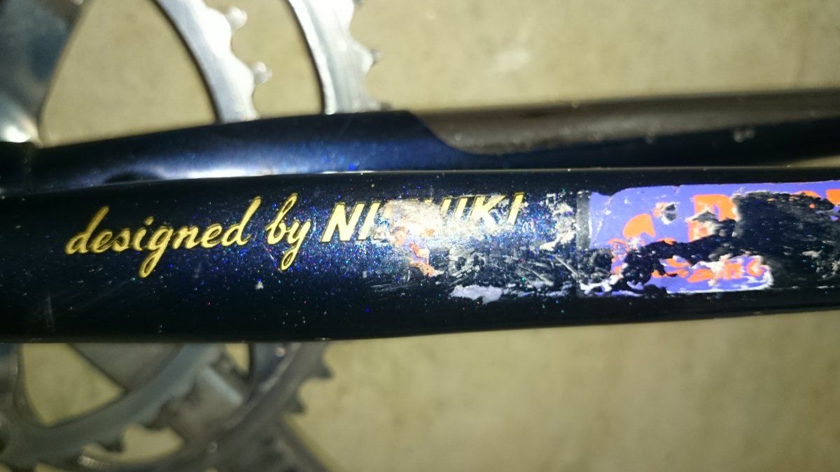

Vorab die ersten Bilder noch mit Staub, Dreck und nur Teile.
Habe das Rad heute schon weitgehend zerlegt und den Rahmen geputzt und begutachtet.
Morgen also dann die ersten "richtigen" Fotos.
image.jpg image.jpg image.jpg image.jpg image.jpg image.jpg image.jpg image.jpg image.jpg image.jpg
Nicht von mir der Rahmen aber dennoch sehr schönes Foto, was vielleicht auch erklärte wieso ich mich verliebt habe.
Ich könnte mir an dem Rahmen die Shimano 600er Gruppe (62xx) sehr gur vorstellen.

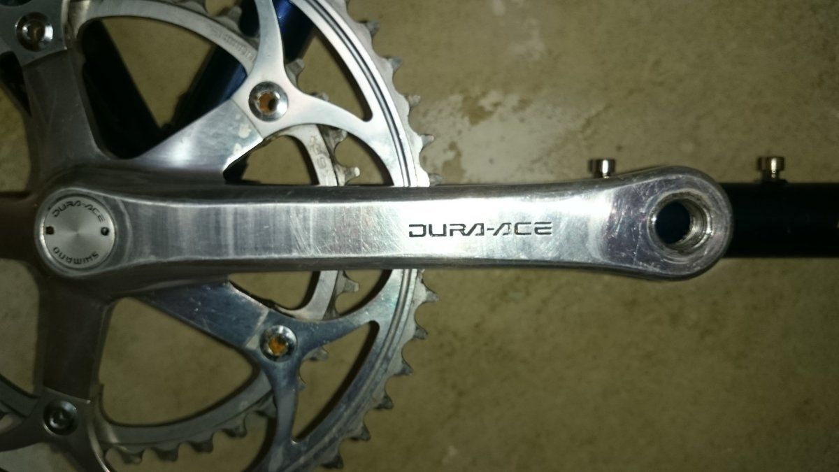

Die Teile schauen toll aus, sind gut zu polieren und die Kurbel ist der 7400er sehr ähnlich.
Edit: Wenn mich nicht alles täuscht, dann sind die Naben auch aus der 62xx er Serie. Wäre ja schonmal ein Anfang 🙂
Die 6207 verbaue ich gerade. Für mich eine der schönsten Shimano Gruppen. Ausserdem sind die Teile recht schnell und kostengünstig beschaffbar. Dura Ace 7400 1. Generation wird langsam schwierig. Ich hatte vor allem Probleme gute Bremshebel und gute Pedale zu bekommen. Die 600AX finde ich nicht so toll. Wenn AX, dann die Dura Ace Variante. Wächst aber auch nicht auf Bäumen. Die Zugführung würde das mit den AXen allerdings zulassen. Die Superbe (Pro) aus der Zeit ist auch schwer zusammen zu bekommen.

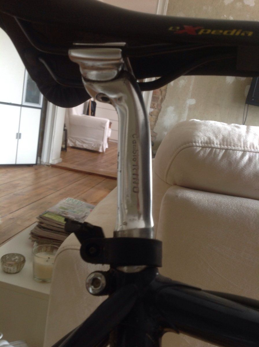

An der Rino Stütze hätte ich eventuell recht großes Interesse. Wenn die übrig bleibt und der Durchmesser (brauche entweder 27.2 oder 27.0) stimmt wäre ich sehr erfreut.
Viel Erfolg erstmal. Schönes Rad wird das mal.

Sollte ich mich für eine andere Sattelstütze entscheiden (auch wenn die Chance eher gering ist) dann bekommst du sie Soulific.

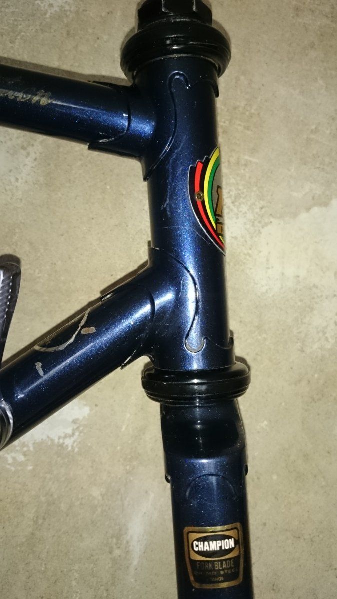

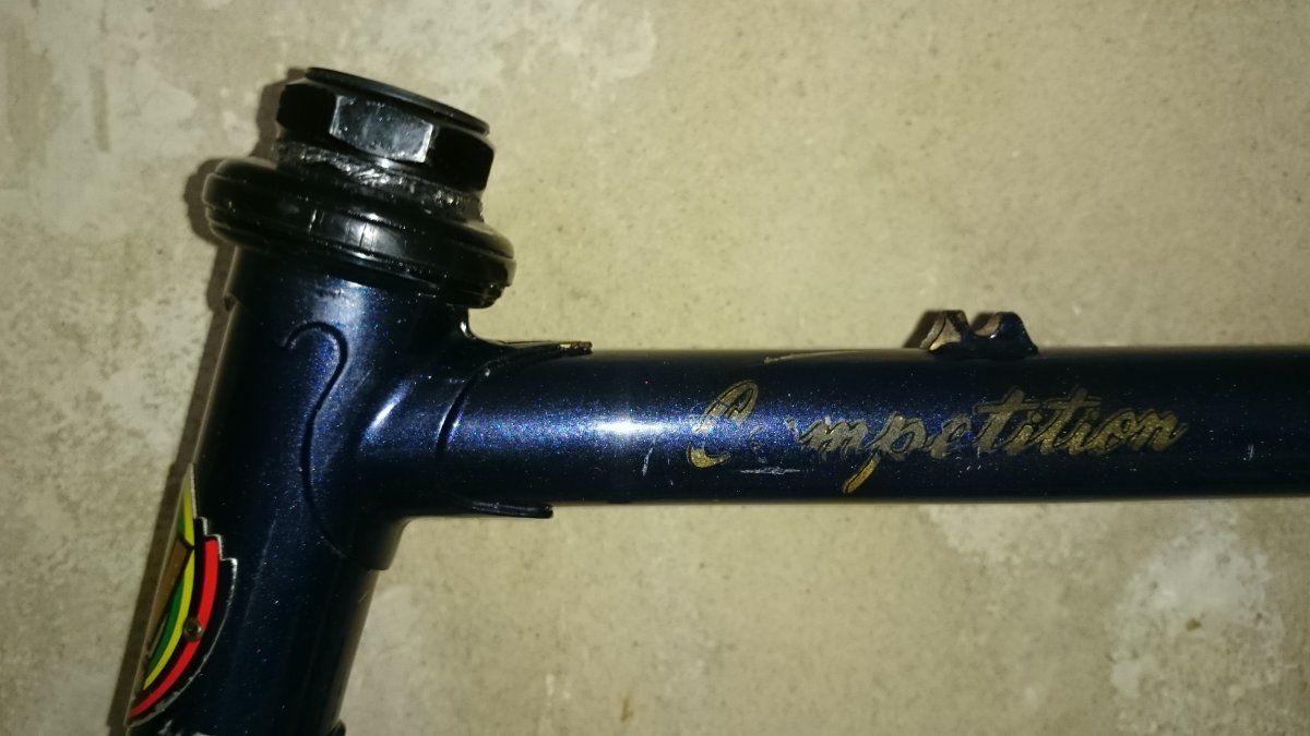

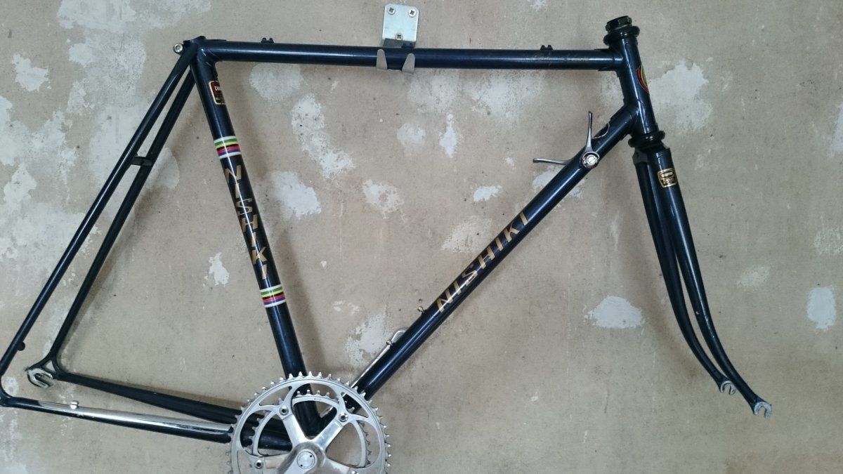

So neue Bilder nach dem putzen:
DSC_0064.JPG DSC_0066.JPG DSC_0068.JPG DSC_0069.JPG DSC_0071.JPG DSC_0072.JPG DSC_0073.JPG DSC_0074.JPG DSC_0075.JPG DSC_0076.JPG

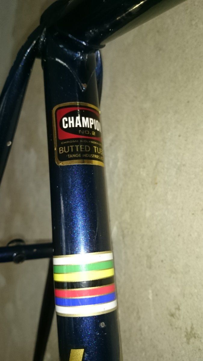

Der Lack macht bis auf ein paar kleine Stellen einen ganz guten eindruck.

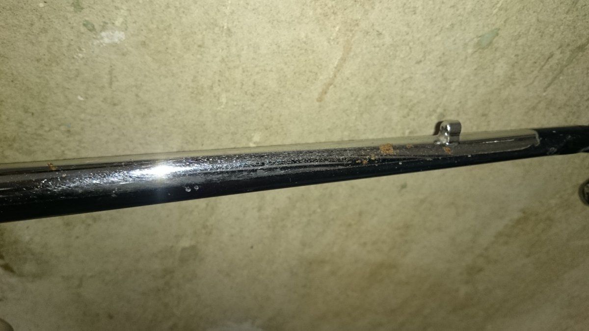

Die Decals sind, bis auf den Competition Schriftzug auch ganz gut in Schuss. Eins zwei Roststellen gibt es jedoch, da wird heute mit Fertan noch dran gegangen.
Dann einwachsen und konservieren.

Ich würde eigentlich mein von Dir gerade zitiertes Plädoyer gerne noch einmal wiederholen und unterstreichen. Gerade was die Schaltung angeht, kann man sich m.E. nichts angenehmeres und zuverlässigeres dranschrauben als die in Frage kommenden Suntour Cyclone-Varianten. Shimano kann man doch an alle anderen Räder basteln, sogar an Colnagos… Und die DuraAce-Kurbel scheint mir auf jeden Fall viel zu jung für den Rahmen.

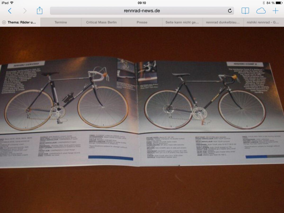

Hier mal ein Foto eines Nishiki Competition von 1984 von einem schwedischen Sammler. Das dürfte (bis auf die Pedale und den Sattel natürlich) der Katalogaufbau nach der oben gezeigten Briefmarke darstellen. Da Dein Modell die Aero-Schalthebel-Befestigung noch nicht hat, könnte ich mir vorstellen, dass Deines vielleicht sogar noch zwei, drei Jahre (und damit eine Cyclone-Generation) jünger ist. Das 1978er hier kommt der Sache doch auch recht nahe, oder (wenn auch wiederum der Aufbau in den braunledernen Details nicht ganz überzeugt :D)?

Eine DuarAce der 1. Generation ist auch toll. Der Steuersatz ist ja schon dran, leider etwas vergnießgnaddelt an der oberen Schale.
Hm, das Oberrohr sieht aber kräftig nach unten durchgebogen aus ... Natürlich können Fotos in dieser Hinsicht immer täuschen, aber wenn hier eine "Linsenkrümmung" vorliegen würde, müßte das Rohr wohl sinngemäß eher nach oben gebogen sein.
Vielleicht hat es auch etwas mit der sehr kleinen Rahmengröße zu tun, aber jedenfalls sieht es schon ziemlich eigenartig aus, finde ich.

Dasoberrohr ist okay, was irritiert ist der schiefe Fahrradhalter 😉

Woher seht ihr das der Steuersatz ein duraace 1. Gen ist:idee:
