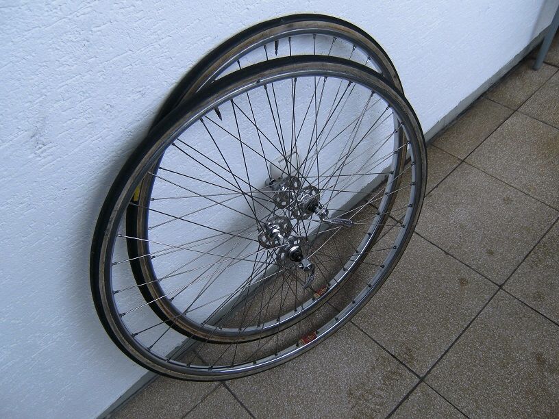

Hättest du mal eins zwei Fotos davon?
So, hab sie mal ausgespeicht und mit WD40 drübergewischt.
Wie man sieht, sind die metallisch blanken bzw. verchromten Teile teilweise etwas rostig.
Vor allem die Schellspanner sind leider ziemlich stark betroffen.
An der VR-Nabe ist das Alu zum Teil etwas fleckig (korrodiert?)
Technisch sind sie aber vollkommen in Ordnung, die Lager laufen sehr gut.
Ob sie vom Alter her zu Deinem Projekt passen, weiß ich nicht...

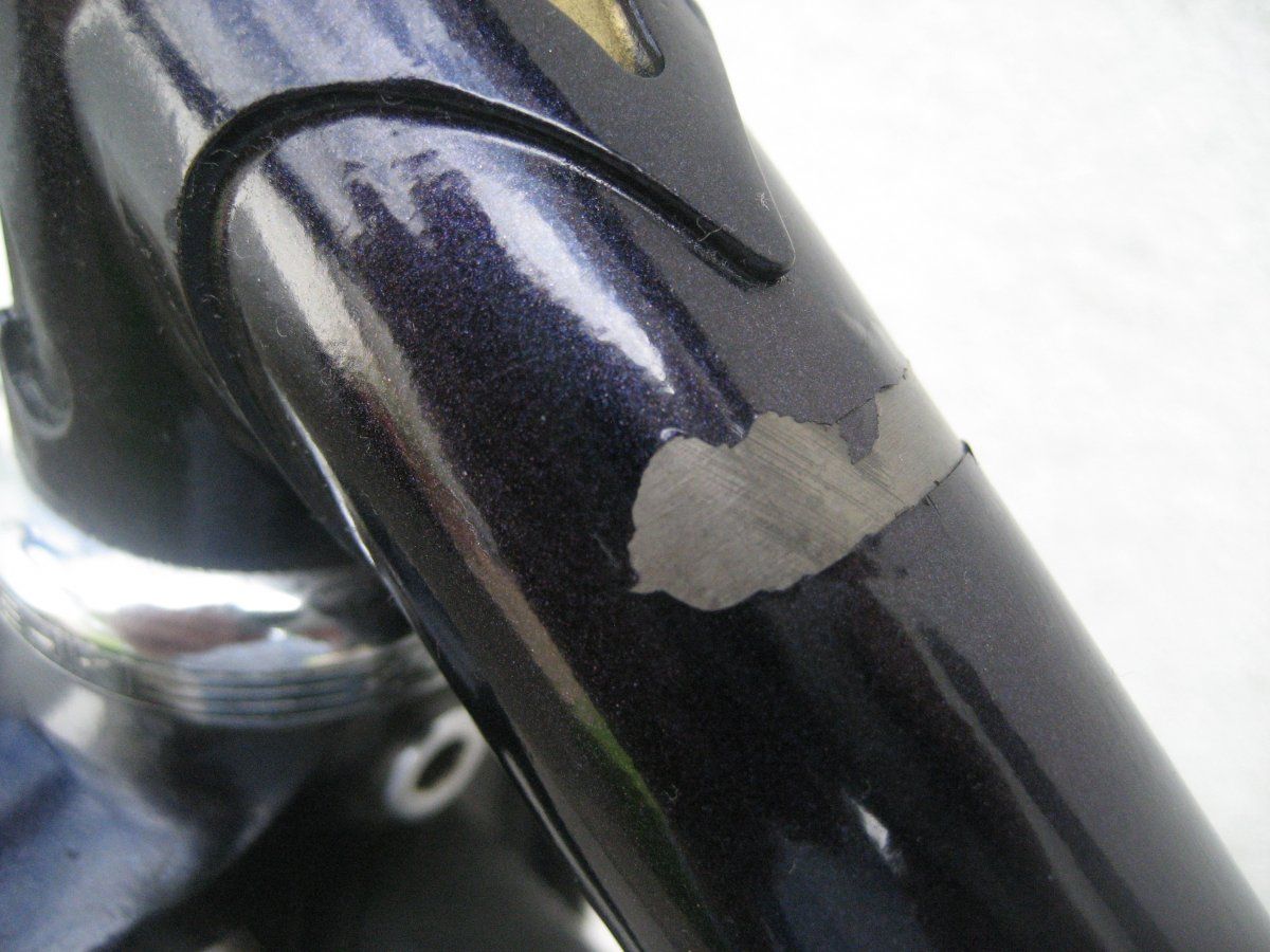

Dann noch die "traurige" Geschichte für den Rahmen ( und für mein Schlüsselbein).
Ein Sturz Anfang Juli bei einer RTF . Leichte Stauchung der beiden Rohre hinter den Lenkkopflagern.
Zum Glück ist die Rohrstauchung nur so gering, dass für mich subjektiv nach einigen Probefahrten und
Freihändigfahrten praktisch keine Veränderung des Fahrverhaltens eingetreten ist. Ich werde also die
Lackabplatzer an den gestauchten Rohren mit Grundierung und farblich passendem Lackstift beseitigen und den Renner weiter fahren. Schließlich ist es für mich das Rad mit den meisten
schöner Erinnerungen. Das muss überleben!!
Mein Schlüsselbein ist auch schon wieder zusammen geschraubt worden , alles ok.
Grüße. Gerhard

So ein Sturz ist natürlich immer sehr unschön. Aber wichtig ist ja, dass man nichts bleibendes davon trägt. Wie genau ist das denn passiert?
Die Lackstellen mit Stift? Weist du denn die Farbe? Wäre auch für mich interessant, Lackierung dürfte ja die gleiche sein.

Der Sturz geschah auf einer RTF bei ca. 35 km/h Vollplatzer Schlauch im Vorderrad in Sekundenbruchteilen. Dann ging´s vorne am Rad ab wie auf der Eisbahn. Null Kontroll-Chance mit "Abflug" über den Bordstein. Nach gefühlten 2-3 Sekunden war alles vorbei, Helm war gebrochen , die Schulter auch und ich habe 10 min lang nur Sterne gesehen.
Zur Farbe und zur Auswahl des Farbtones:
So schon einige Male gemacht.
Ich fahre mit dem Rad oder dem Rahmen ( egal welcher Rahmen und welche Farbe ) zu einem Autozubehör-Laden nach Rinteln/Weser. Im Laden gibt es ein
Display mit gefühlen 200 Lackstiften zur Hälfte auch mit Metallic-Farben. Ich suche mir die 3-4 Lackstifte , die dem Rahmen-Lack am nächsten kommen, raus und gehe
damit nach außen ( in Sonne und Schatten ) . Der Farbstift, der dann im Tageslicht (fast) gleich ist , den kaufe ich .
So habe ich dass schon mehrfach gemacht beim Merckx Corsa Extra und Telekom-Magenta, beim Rot und Cremeweiß ( Nishiki Oylypic 12) und Hellblau ( 'International ).
Ganz genau geht es kaum mit dem Farbton . Manchmal mische ich hell oder dunkel zu und mache vorher Farbtests auf einem Stück Metall nicht auf Papier. Meistens
klappt es. Und aus 1 meter Entfernung sieht man praktisch meinen Farbunterschied mehr.
Grüße. Gerhard
