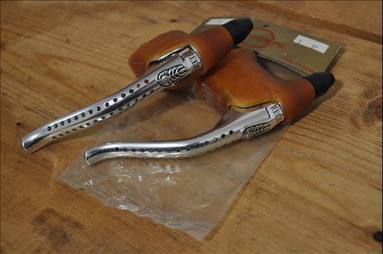

ach, übrigens: @fjohrd bietet drüben gerade Bremshebel an, die Deinem Nishiki sehr gut stehen würden (wenn die non-aero sind, wie ich glaube)!

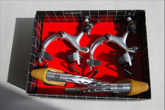

Wie groß ist die Chance an die zu kommen und was sagt ihr ??
oder

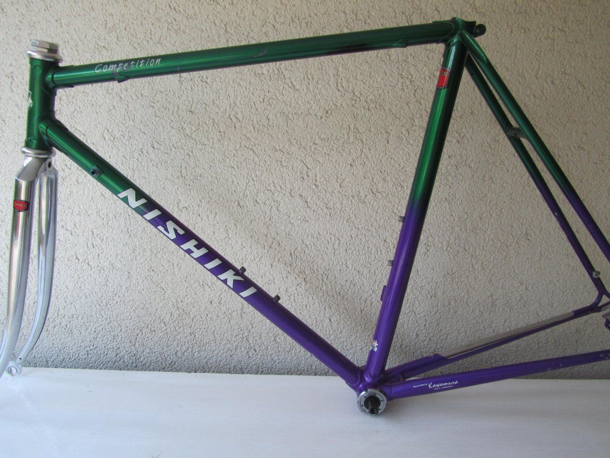

Hier nochmal zwei weitere Nishiki Competition Modelle. Bilder sind ja immer gern gesehen. Falls wer Interesse an den grün-lila Rahmen hat, darf er sich gerne melden. Der Blaue ist noch ungeputzt und frisch gekauft.
Wo ist das zweifarbige sehe - ich hab ein Nishiki Modulus und da macht jeder böse Blick ne Macke. Also gut aufpassen.
Suntour Cyclon ist aber auch alles andere als einfach zu bekommen......laut ebay :-/
Noch hat es ja keinen "Freilauf" ^^ aber es wird wieder aufgepäppelt um einen weiteren Frühling zu erleben ....wenns dann mal irgendwan fertig ist ;)
du meinst die Dia Cope ?
ja klar, die meinte ich. Sind gar nicht so oft/einfach/günstig zu finden, und schon gar nicht mit brauchbaren Gummis, zumal nicht in Europa. Dia Compe-Bremssysteme dürften in den USA deutlich breiter gestreut gewesen sein als hierzulande.

Die Bremshebel habe ich ergattern können :bier:
