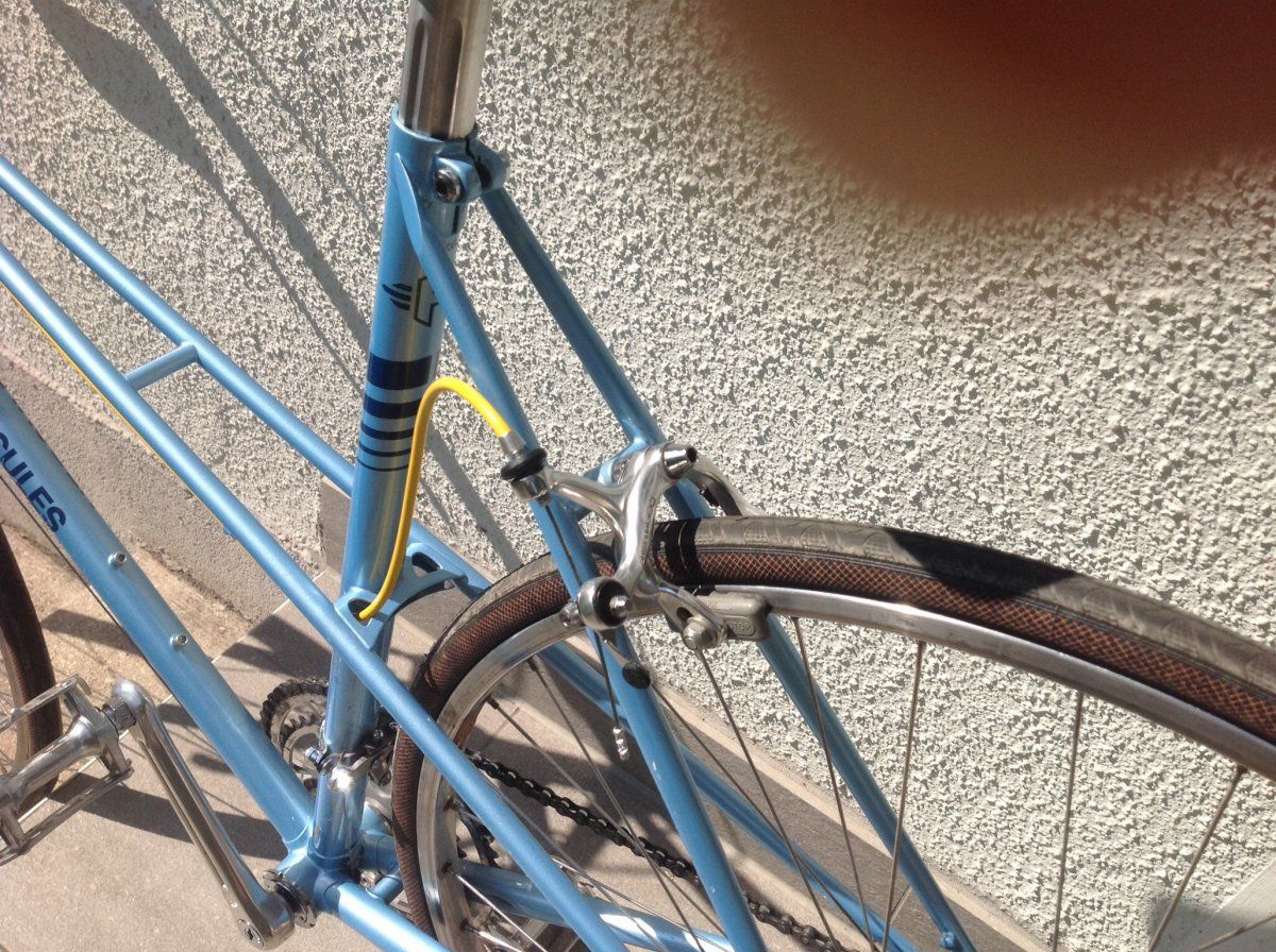

Ist die Bremszugführung so korrekt :confused: ?
Die Bögen sind sehr eng. Man hat bei Mixte- und Damenrahmen früher auch ganz gerne die Bremse von unten angesteuert, was bei dieser Bremse allerdings nicht möglich ist. Bei vielen alten Bremsen sind die Aufnahmen in den Bremsarmen für Zugeinsteller und Zugklemmung identisch.
Ich würde hier möglicherweise den Zug auf der rechten Seite des Sattelrohres verlegen, dann kann man ihn oberhalb der Bremse in etwas größerem Bogen nach unten führen.

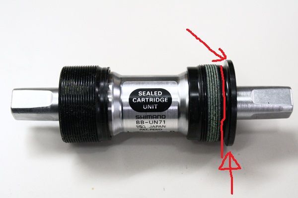

Ich habe über Ostern an meinem Stadtflitzer gebastelt und das BSA Patroneninnnenlager mal gesäubert. Es ist ein BB-UN51er. stinknormales Shimano BSA Teil! Ich wollte es wieder einbauen und habe als erstes die rechte Seite verbaut. Beim zu drehen habe ich gemerkt das ich immer noch weiter drehen konnte. ich hatte gehofft das ich irgendwann fertig werde mit dem drehen aber ich konnte immer noch locker weiter drehen.
Irgendwann war dann wohl von der rechten Lagerseite der "RING" abgefallen. Autsch! Jedenfalls habe ich fix die linke Seite eingebaut und habe es fest geschraubt. Lager sitzt und hat kein Spiel. Bin heute nochmal kurz 2 KM gefahren und war aich kein Problem.
Habe ich irgendwas falsch gemacht? So viel Kraft habe ich doch auch nicht. Die rechte Lagerseite kann man natürlich mit dem shimano Vielzahninnenlager Abzieher bewegen, rutsch aber wohl nicht beim fahren... Hattet ihr sowas schon erlebt?
Hier ein Bild was verdeutlichen soll was ich genau meine. Rote Pfeile zeigen an was abgebrochen ist!
