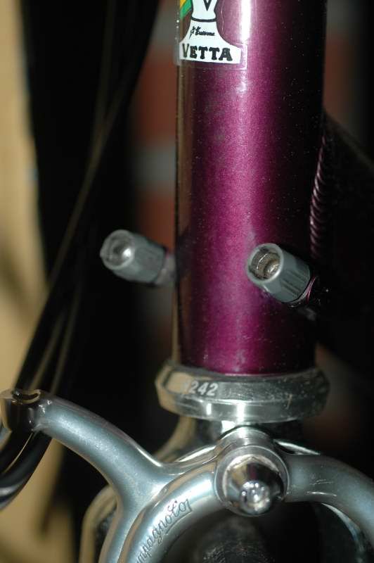

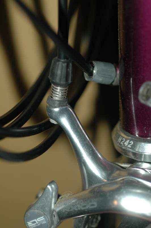

Die Schaltzuganschläge sind bei einem Alurahmen soweit vorne angebracht, daß beim Einschlagen des Lenkers nach wenigen Grad die Einstellschraube einer Seitenzugbremse wenige mm vor der Einstellschraube des Schaltzuges ohne Zug noch durchgeht und bei montiertem Zug garantiert nicht.
Ich habe den Rahmen so gekauft und weiß deshalb nicht was vorher dran war. Mittelzügler bloß welcher ? Cantis waren nicht dran, da Gabel ohne Sockel, Mit Scheibenbremsen kenn ich mich beim Fahrrad nicht aus und kommt für mich jetzt nicht in Frage.
Im Moment gehen mir folgende Alternativen durch den Kopf und es geht mir nur um Funktionalität
eine passende Bremse - bloß welche könnte passen
Trommelbremse - Habe ich da, will ich aber auch für eine Schlampe nicht
die originalen Führungen totlegen oder abschneiden/feilen
und entweder
quick and dirty mit einer Schelle Schaltzuganschläge ans Oberrohr und die Züge irgendwie schräg zu den weiterführenden Tretlagerführungen
oder
andere Schaltzuganschläge ins ovale Oversize Unterrohr setzen. So spontan dachte ich daran an üblicher Stelle ein paar Nietmuttern reinzuziehen und dort zB DA Zuganschläge zu befestigen.
Fällt jemand noch was nettes ein (vielleicht sehe ich ja den Wald vor lauter Bäumen nicht) oder kann mir sagen welche Bremse vorher montiert war?

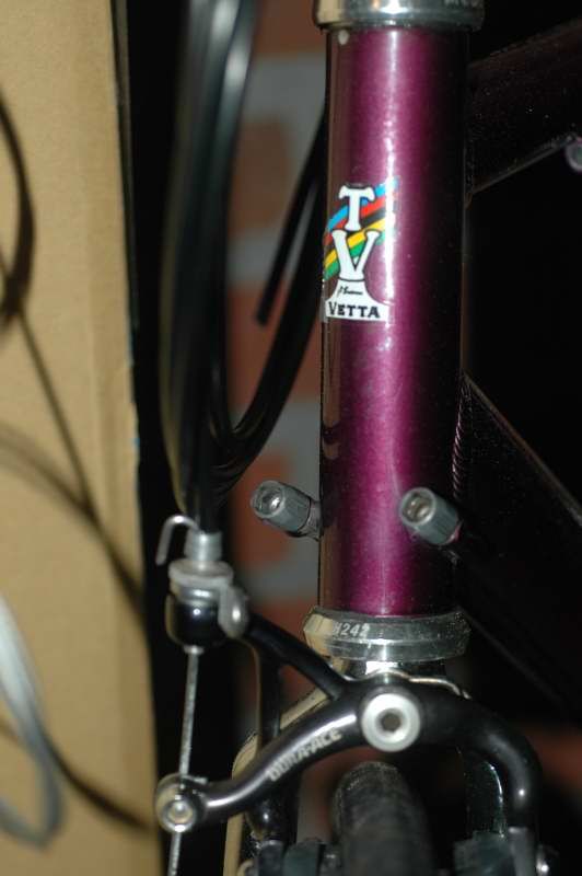

Mach mal bitte ein Bild mit montierter Bremse.
Ich kann das gerade nicht so recht glauben.
Hatte einige Rahmen mit diesen Zuganschlägen (z.B. Koga Fullpro Scandium) in Gebrauch.
Da waren auch Kurvenfahrten nie ein Problem.

Ich hatte heute nachmittag erst eine RX100 probiert, die sollte eigentlich auch dran das sah so aus. Das ging aber sowieso nicht weil die Schenkellänge zu lang.
Dann habe ich geschaut und eine andere Bremse ähnlicher Bauart mit kürzeren Schenkeln genommen, da war es noch enger. Dann habe ich von einem anderen Rad eine 7400 genommen (die ist aber schon wieder dran), das war auch nicht schön und habe frustriert aufgehört.
Jetzt habe ich (nochmal ermutigt und) gekramt und eine alte Kurzschenkel DA und eine Campa (weiß nicht was) drangehalten und die stehen weiter vor und da passt es jetzt gut.

Gut. Bitte auch nicht vergessen:
Die Stellschraube am Bremskörper kommt im montierten Zustand
- also bei montiertem Bremszug - noch weiter weg von den Einstellschrauben am Rahmen.
"Notfalls" kann man - wenn denn Platz genug ist - die Bremse auch hinter der Gabel montieren. :D
Das Rote was vor der Bremse auf dem Reifen zu sehen ist, ist ein Pedalriemen mit dem die Bremse zugezogen ist.;)
Is nicht genug Platz, aber wenn welcher wäre, dann würde ich auch, wenn sie auf einer Seite offen wären, selbstverständlich die Klötze andersrum reinstecken
