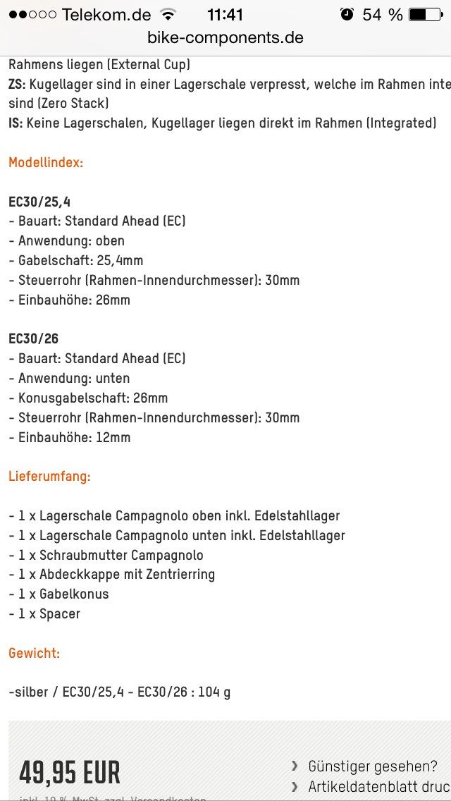

Ich bin grad ein wenig verwirrt bei der Suche nach einem Steuersatzersatz. Und zwar moechte ich den C-Record (laut velobase 1989-1991) ersetzen, bin mir aber unsicher wegen des Gabelkonusmaß, da steht Crown Race Size 26.4. das ist doch die Angabe die ich suche, oder?
Nun möchte ich aber den noch neu zu kaufenden Record einbauen, den gibts aber nur in 25.4 (was ich dachte, sei die normale Gabelkonusgroesse) und in 26.0 mit konischem Gabelschaft...
Stimmt die Angabe mit 26.4 nicht? o_O
"Gabelschaft" ok, also keine Angabe dazu. Der sollte aber doch passen (abgesehen von der Einbauhöhe) oder?
