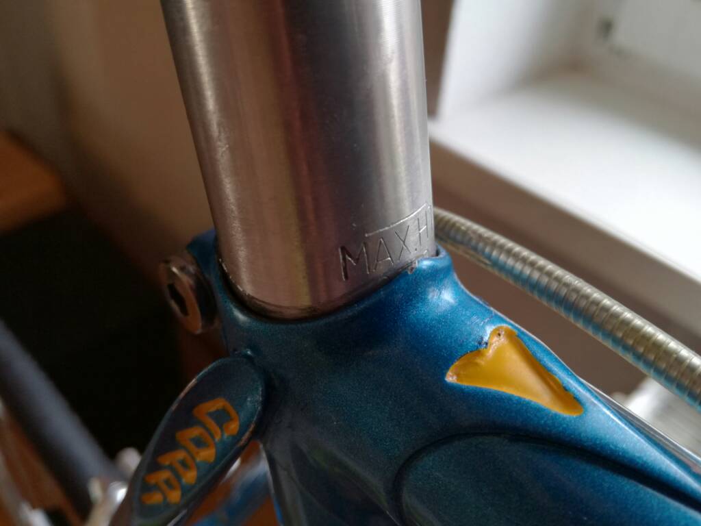

Danke für die erhellende Diskussion zum Thema Einstecktiefe der Sattelstütze. Um das nochmal für mich ganz konkret nachzuvollziehen, hier ein Foto: Der Argumentation von @Flat Eric nach reicht es wenn die Stütze im Bereich zwischen den roten Linien steckt (das sind deutlich weniger als 5 cm), richtig?
OT: Dass ich mit einer Schrittlänge von 93 cm bei einem 63,5er o-t Rahmen mit ner normalen Stütze an die Grenze komme hätte ich nicht gedacht...
Die Stütze ist so fest , dem Rahmen ist es auch recht so , alles darunter rein technisch überflüssig .
Aaaber du solltest die Stütze nicht über deren Maximalmarkierung rausziehen , die Markierung stammt ja vom Stützenhersteller um sein Bauteil abzusichern , nicht das die abknickt .
Die Stütze selbst kann also das limitierende Bauteil sein .
Aufgrund dieser Markierung an der Stütze ist die Annahme mit den "ca. 5cm im Rahmen stecken" entstanden , das hat weder was mit dem Rahmen oder gar dem Klemmen zu tun .
Nochmal zu meinem Stützenproblem. Habe jetzt eine 20cm lange SR Laprade montiert. Geht das noch oder sollte ich mich nach etwas längerem umsehen? Gubz es das überhaupt aus den 80ern?

ich hab auch schon längere gesehen, 23 glaub ich. Aber wegen den 4mm bis zur Marke würde ich mir nicht den Kopf machen, wenn du nicht grad 120 Kilo wiegst.
27,2? ich kann ja mal schauen was ich finde.
