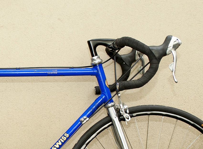

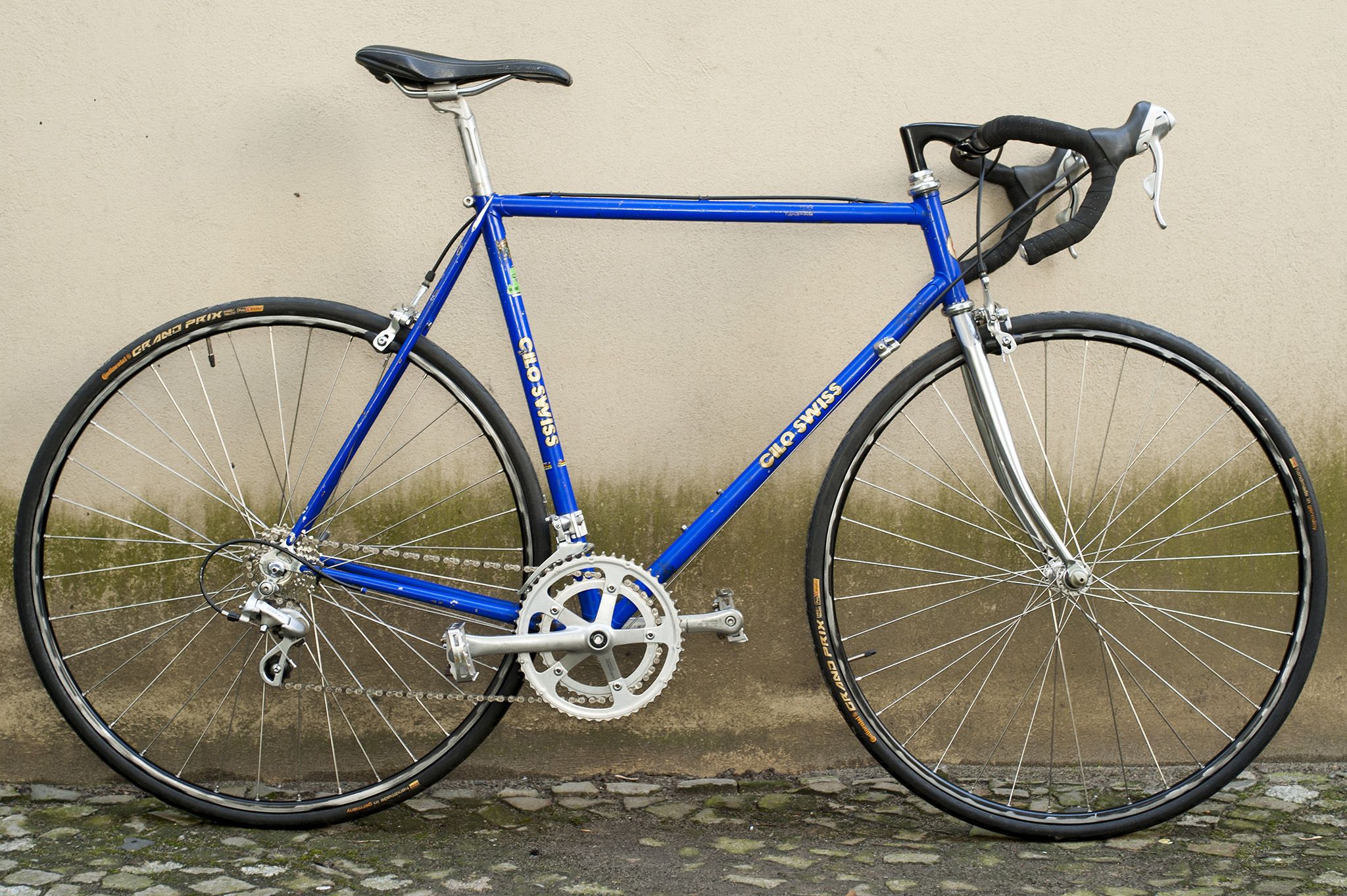

Ein Biest. Das ist der Zertretene verbogene Cilo-Grotten-Rahmen der letztes Jahr mal zu mir kam. Gabel ist durch irgendeine ersetzt, und da ich eh dran herum gezerrt hab, hat er jetzt 130 hinten. Da Ich RX100 liegen hatte, dachte ich probierste mal STi aus. Ich hab noch nie diese Art Lenker verarbeitet und auch keine STi... Nach 3x umsetzen der Hebel und ändern der Lenkerpostion frage ich mich ob ich völlig auf dem Holzweg bin... wenn ich nach Fotos schaue.. macht es irgendwie nahezu jeder anders. Zeig mir mal jemand ein Beispiel wo das Thema richtig ausgeführt wurde..

Vielleicht hast Du da einfach einen doofen Lenker erwischt. Ich stelle STI immer mit den Bremshebelspitzen auf Linie mit der Unterkante des Lenkers, meist 1cm höher oder so, dann passt das eigentlich. Also hier STI noch ein Stück höher, Lenker ggf. noch ein wenig runterdrehen.
naja, grad vorher wurde mir das gegenteil erzählt, die sind in drei etappen immer weiter vor gewandert weil mir gesagt wurde dass die so gehören. ich hatte sie wie von normalen lenkern gewöhnt montiert und wurde gerügt...
ist ein Modolo irgendwie... du meinst wieder zurück? Oft macht das Band das nicht mehr mit...
so war es 2 Etappen zuvor (da hatte ich die Hebelspitze etwa auf Unterkante Unterlenker), da wurde mir gesagt dass man diese Lenker so nicht positioniert und dass die Dinger eine Linie mit der oberen kante geben sollen:
Das waren dann andere Leute :) Hier habe ich ein paar SRAM DT an einem Syntace Lenker. Da passt die Höhe. Ich habe ausser diesem Syntace aber auch keine Lenker mit diesen besonderen Ergo-Ausprägungen.
na, das ähnelt doch sehr meiner derzeitigen position, und der lenker ist auch so gedreht dass die oberlenkerlinie waagrecht ist... als soweit ab bin ich niicht mehr. dann fahr ich morgen mal ne runde und gucke wie sich das anfühlt.
Da ist dann wahrscheinlich einfach Dein Lenker unten so offen dass die bekannte Positionierung einfach nicht passen kann. Wie fühlt sich denn das an wenn Du in Bremsgriffhaltung fährst? Wenn das passt so lassen :)
