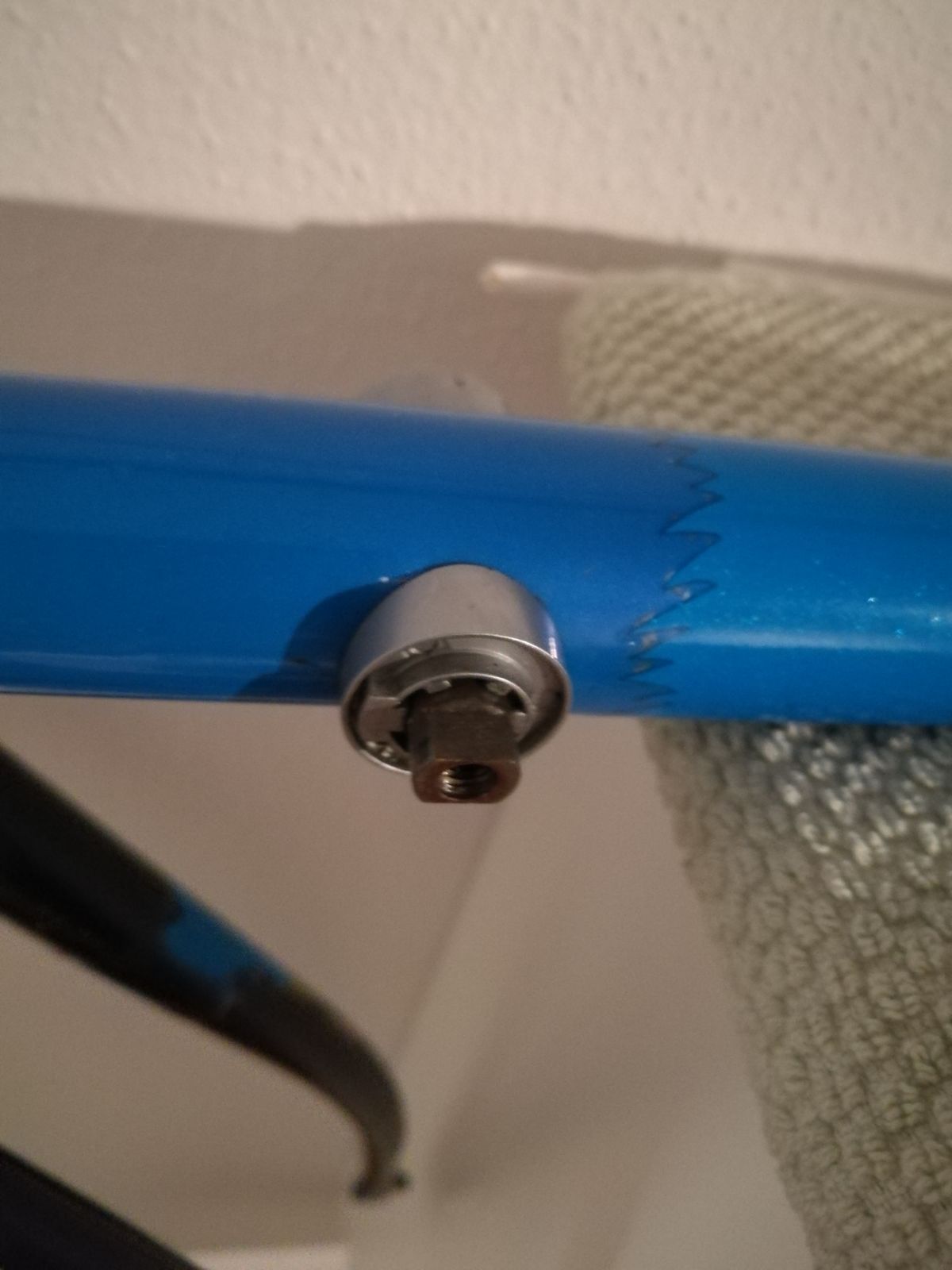

Hat jemand einen Tipp außer WD40, Geduld und sanfte Gewalt? Ich bekomme die Sockel von den Schalthebel nicht vom Rahmen und möchte auch den Rahmen nicht massiv verkratzen...
edit: sind Shimano 105er an Koga Miyata Pro... also wenn jemand stirbt, dann der Schalthebelsockel.
Bei mir haben immer leichte Schläge (Klöppeln) mit dem kunststoffhammer von allen Seiten geholfen
