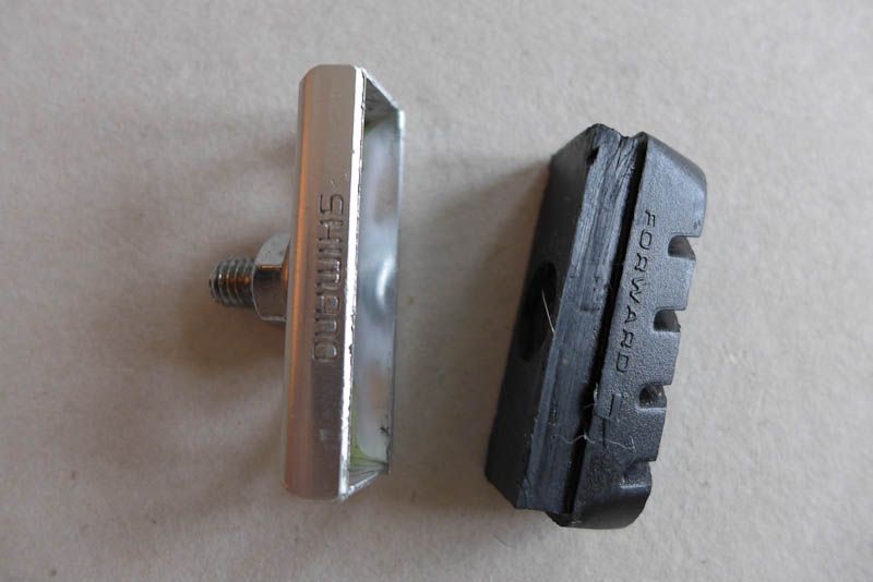

Hatte ich letztes Jahr auch kurze Zeit gefahren, um etwas auszuprobieren.
Da die gleiche Kugelgröße verwendet wird, ist das zumindest theoretisch kein Problem.
Allerdings war bei der Stronglight-Achse der Abstand der Kugellaufbahnen größer, die Shimano-Schalen standen weiter raus bzw. man mußte rechts einen Ring einfügen.
Stimmt, passt nicht:
Und steht auch ziemlich weit raus
