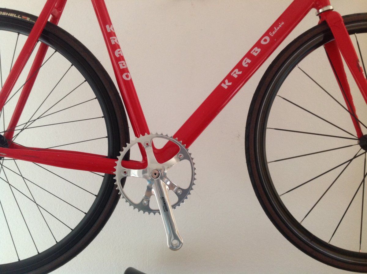

Kurbel mal probehalber rangesteckt. Ich hoffe, dass die Kiste bis Morgen Abend steht. Steuersatz wird noch schwarz, sodass am Ende lediglich der gesamte Antrieb (Kurbel, Kettenblatt, Ritzel und Kette) silber wird.
Danke, danke. Ich hoffe, dass es dieses Mal keine Probleme mit der Kettenstrebe geben wird. Noch ist das falsche JIS-Vierkantlager drin.
Fand das Dura Ace Kettenblatt auch schick, aber so ein großes Kettenblatt hätte vielleicht wieder Probleme mit der Kettenstrebe gemacht. :rolleyes:
Wars bei Deinem Rad auch so kompliziert mit der Kurbel?
Jetzt endlich das Endergebnis meines Aufbaus. Leider mit einer nicht perfekten Kettenlinie, da die Kettenstreben eigentlich immer im Weg waren.
