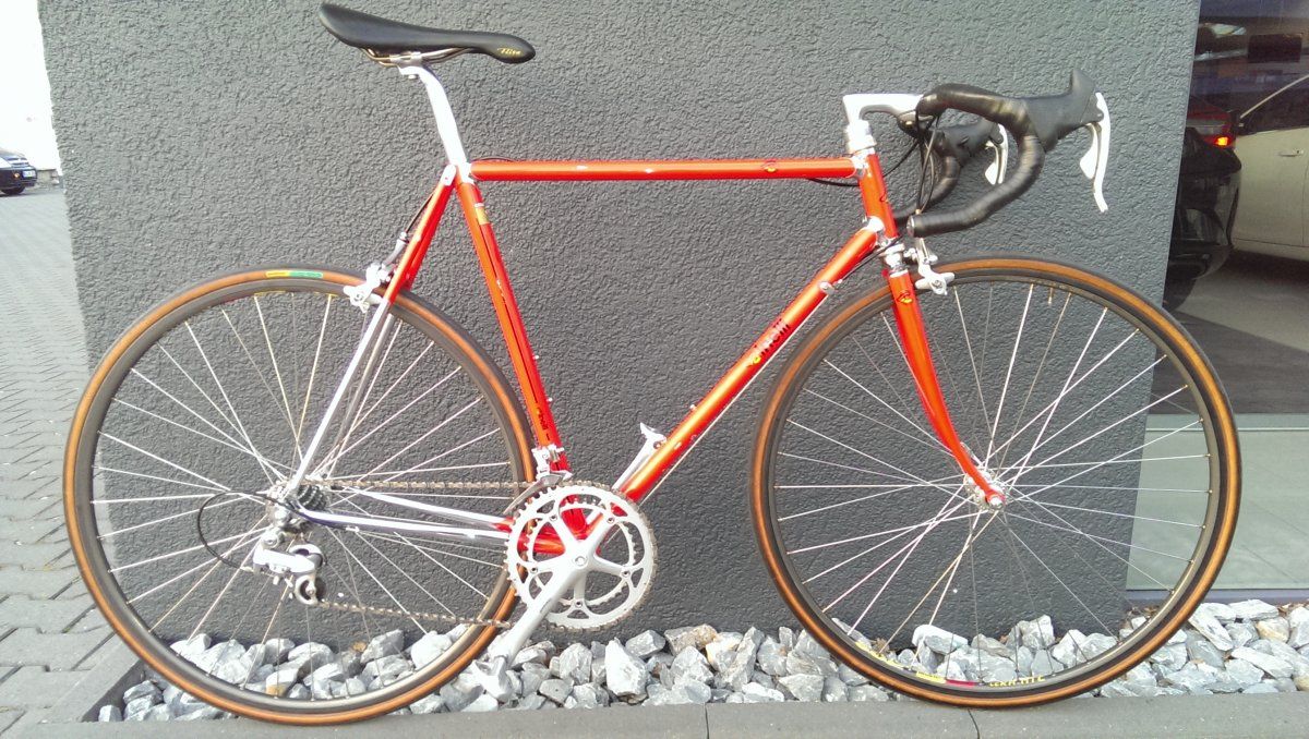

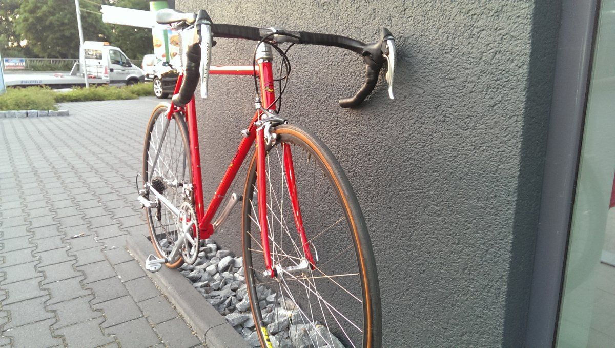

Hallo Leute,
Ich hoffe ich bin mit meiner frage im richtigen Thread?!
Ich habe eine frage bezüglich der Keramik bremsgummis aus dem unten eingefügten Link.
Ich habe auf meinem neu erworbenem Renner Mavic SUP Ceramic Laufräder in Kombination mit einer kompletten Campa Chorus Gruppe. Wenn ich mit der vorderen Bremse bremse, stockt diese so sehr das die Gabel wackelt.
Ich war schon im Radladen und die meinten ich solle da Keramik bremsgummis verbauen um zu testen ob es besser wird.
Sie haben mir dann den Steuersatz noch mal gut angezogen und es ist einen tick besser geworden.
Leider hatten sie keine Keramik bremsgummis da die ich hätte direkt kaufen können!
Der freundliche Verkäufer hatte mir zu Koolstop Keramik Bremsgummis geraten.
Ich habe im netz geschaut und bin auf diese hier gestossen.
https://www.bike-components.de/de/Kool-Stop/Bremsgummis-Cartridge-R5-Campi-2000-p1434/
Meine frage nun. Passen diese Gummis auf die erste Chorus mit Ergopower Bremsen?
Kenne mich da leider nicht so gut aus. Da steht ja für Campagnolo Cartridge Bremsen ab Modelljahr 2000.
Weiß nicht ob das bei meinen Bremsen zutrifft.
Eventuell helfen Bilder vom Rad oder von der Bremse!?
Danke und Beste Grüße,
Moe
