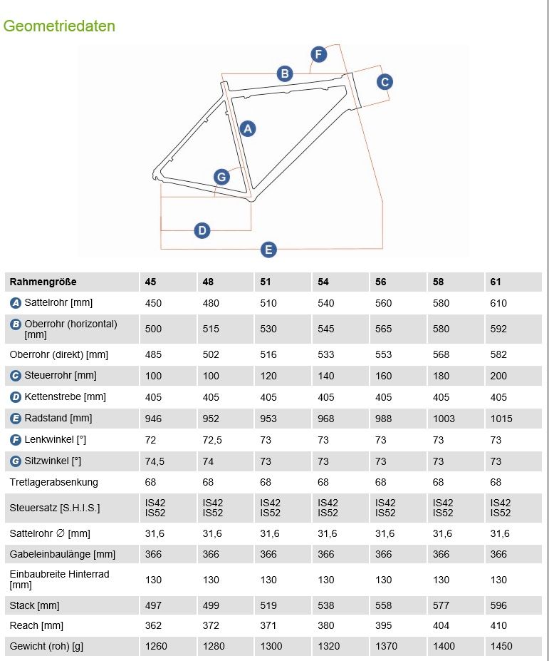

Hallo zusammen,
ich möchte euch Kenner mal um Einschätzung und Tipps bitten.
Ich möchte mir mein erstes eigenes Rennrad kaufen, bin aber nur 162cm klein mit Schrittlänge 73cm.
Eine Sitzpositionsanalyse und Kaufberatung habe ich bereits bei Staps in Köln gemacht und bekam die Empfehlung einer Position, die ich nun auf meinem geliehenen Rad annähernd so hinbekommen habe und es fühlt sich super an.
Daher suche ich nun auch ein Rennrad, welches diese Maße wiedergibt.
Oberrohrlänge muss horizontal bei rund 500mm liegen,
Steuerrohr entsprechend kurz damit ich noch eine Überhöhung hinkriege,
wichtig sind mir des Weiteren vernünftige Sitz- und Steuerrohrwinkel,
und gern soll es noch ein 28Zoller Renner sein (ich weiß das ich grenzwertig zwischen 26 und 28Zoll bin)
Zur Auswahl stehen nun nach langer Recherche folgende Modelle:
Poison Opiat
Argon18 Krypton
Cannondale Synapse
Felt ZW1
Ich hänge mal die Geometrien an, und würde mich sehr über eure Einschätzungen insbesondere bzgl. der Winkel freuen!
Schon jetzt vielen Dank für eure Hilfe!!
Yvonne
Ehrlich gesagt, würde ich den Wunsch nach dem 28" Renner fallen lassen. Alle von Dir verlinkten Geometrieen erreichen in der kleinsten Grösse die 500mm Oberrohrlänge nur durch Sitzrohrwinkel um und bei 75 Grad. Jetzt wäre die Frage, wie Du den Sollwert von 500mm erfahren hast, bzw. auf welchen Sitzrohrwinkel sich der bezieht. 2 Grad zu den 73 Grad bei mittleren Grössen machen da schon einiges aus.
Dazu kommt, daß alle, bis auf das Opiat Lenkwinkel um die 70 Grad verwenden, dafür ist dann das Opiat im Vorderbau recht kurz (Deine Schuhe sind wahrescheinlich eher klein?).
Ich weiß, mit dem 26" Renner geht das Gesuche nach Laufrädern und Bereifung los, aber ich glaube, das wäre unterm Strich die konsistentere Lösung.

Habe Schuhgröße 39, also nicht ganz so winzig.
Was meinst du mit Vorderbau kurz beim Opiat?
26Zoller habe ich auch schon überlegt, habe aber keinen Einzigen Rahmen für 26Zoll gefunden, das ist das Problem :(
Kurzer Vorderbau heißt, der Abstand Kurbel Vorderrad ist klein. Zwar ist es normal, daß man mit Absicht irgendwie die Fußspitze an den Vorderreifen bekommt, aber das sollte nicht zu extrem eng werden.
Die Suche ist auch nicht mehr, was sie mal war :D 650c ist der Trick:daumen: (650c ist übrigens eine der Bezeichnungen für das sogenannte "Rennrad 26")

Jetzt laß Dich mal nicht verrückt machen. Ich bin auch nur 1,62 groß (mit ca. 75 cm Schrittlänge) und fahre auch kein 26er. Es ist vielleicht richtig, daß man vielleicht nicht das Fahrverhalten erleben wird, was man mit einem passenden Rahmen haben kann, wenn man 1,80 groß ist. Aber daß kleine Rahmen unfahrbar sein sollen... Naja, ich komm' jedenfalls damit ganz gut klar.
Ich habe mir vor kurzem ein neues Rad aufgebaut, auf Basis eines Canyon Ultimate AL SLX Rahmens (Größe XS), der laut Herstellerangabe ein 529er Oberrohr hat. Zum Vergleich bin ich heute mal wieder mit meinem alten Stahlrenner zur Arbeit gefahren, der ein ca. 510er OR hat. Allerdings hat mein Neues einen Kompaktlenker mit kurzem Reach, Campa-Ergo-Schaltbremsgriffe, einen 80er Vorbau und nicht soviel Überhöhung wie mein Stahlrenner, der einen 100er Vorbau und einen eher standardmäßigen Rennlenker aus den 90ern mit abfallendem Rohr zu den Bremsgriffen hin hat.
Kurz gesagt, das neue fährt sich superbequem und auf dem Stahlrenner sitze ich viel zu gestreckt. D.h. Du kannst durch die Wahl der Anbauteile noch einiges rausreißen oder versemmeln. Ob der Rahmen jetzt einen halben Zentimeter länger ist oder nicht - wenn alles andere optimal ist, aber Du den falschen Lenker montierst, ist Deine Sitzposition wieder für die Katz.
Oder die Bremsschaltgriffe: Am Crosser habe ich die 6800er Ultegra montiert, die an und für sich eine Top-Gruppe ist. Aber die Bremsschaltgriffe sind für mich etwas zu lang und zu dick. Die Ergos der aktuellen Campa Chorus liegen mir da besser in der Hand.
Dann der Abstand zum Vorderrad: Wenn der zu klein ist, dann bleibst Du bei waagerechtem Pedal mit der Schuhspitze am Vorderrad hängen. Das ist zwar keine Katastrophe (habe ich selbst bei meinen Crossern so - wegen der größeren Reifen und Schutzblechen), aber besser ist natürlich, wenn man nicht hängenbleibt. Dann ist es vielleicht besser, den Rahmen 2 cm länger zu haben und den Vorbau 2 cm kürzer und dafür genug Abstand zum Vorderrad. Aber bevor man zu gestreckt sitzt, dann lieber mit dem Vorderrad kollidieren.
