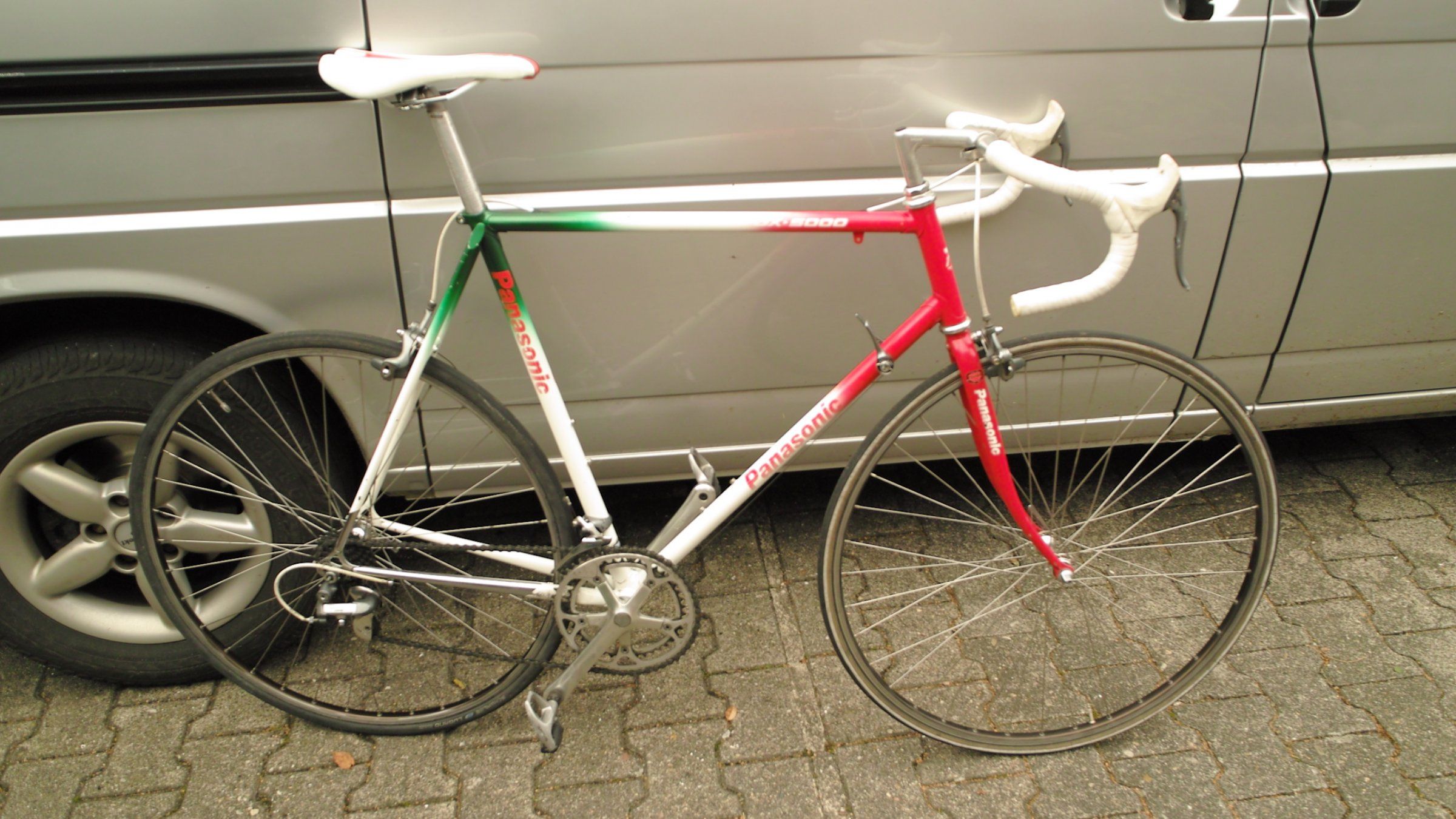

Hallo @s111c,
habe mir vor 4 Jahren für 250 € das abgebildete Panasonic DX 5000 gekauft, um es als Zweit-/Winterrad zu nutzen.
Bin mittlerweile wohl an die 4000 km mit dem Rad gefahren und es läuft immer noch richtig gut - macht richtig Spaß:daumen:
Habe Bremsklötze vorn gewechselt und zwei neue Reifen gekauft.Das Rad ist Bj.1990 und ich würde es immer wieder
kaufen da es im Vergleich zu meinen Carbon-/Alurennrädern auch einen tollen
Komfort aufweist
Will sagen, dass Rad hat sich in den 4 Jahren absolut bezahlt gemacht und ich würde den Kauf eines guten älteren Stahl-
renners an deiner Stelle durchaus ins Auge fassen - Probefahrt vorausgesetzt.
Aufrüsten kann man immer noch.
Ersatzteile, wie Schraubkränze/Kette/Kettenblätter, etc. bekommt man auch noch.
Gruß Bernd
Hi Bernd,
danke dir für deinen Erfahrungsbericht, dein Rad sieht auch echt gut aus. Ich werde es jetzt wahrscheinlich auch so machen, dass ich mir erstmal eines für 200-250€ hole. Danach kann ich immer noch aufstocken, je nachdem wohin sich meine Rennrad-Leidenschaft entwickelt. Klar, man ist nie ganz vor Fehlkäufen gefeit, aber das kann einem auch bei einem für 400€ passieren. Dann hoffe ich, dass ich eine ähnliche positive Erfahrung mit meinem zukünftigen Rad mache wie du.
